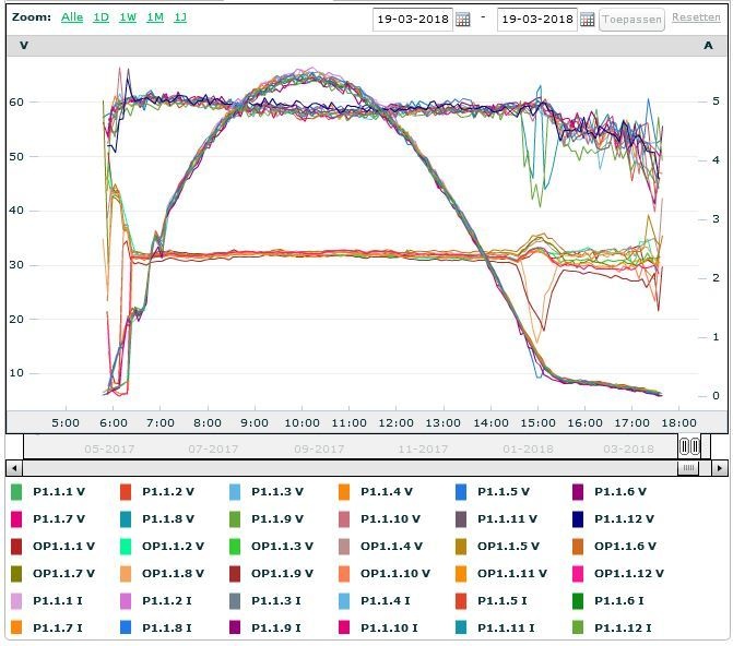

jacovn schreef op donderdag 5 april 2018 @ 16:35:
maximale stroomsterkte is 10.1 tegen 14 Ampere, geen idee of je daar tegen aan loopt.
Dit is Maximale kortsluitstroom (lsc) van je panelen, bij jouw gekozen 360Wp Sunpowers max 6,5A.
Bij mij liggen 12 P404's, met Sunpower X20-327-BLK.
Als voorbeeld dag hoe een en ander verloopt:
Op 19 Maart was het een prachtige dag zonder wolken.
Voor 6:00 gaven alle 12 panelen (portrait) al tussen de 55 en 60V.
's Morgens lagen de onderste 2 panelen het langst in de (harde) schaduw tot ongeveer 6:20.
De optimizers van die onderste 2 panelen gaven tot dat moment 6V, de overige 10 optimizers elk ~36 a 37 V.
De 2 panelen die boven de 2 onderste liggen deden iets eerder mee, maar tot 6:10 deden die 2 optimizers ook maar 8V, de overige 8 elk tussen de 42 en 45V en uiteaard die 2 ondersten met elk 6V.
De gedurende de dag zakt de paneel spanning iets van ~60V naar 58V aangezien ze warmer worden de optimizers blijven rond de 32V.
Er gebeurd ook van alles door de schaduw van de eigen schoorsteen, zie afbeelding.
Alle panelen lagen die dag na 15:30 in de schaduw van het eigen dak.
De paneel spanning zakte van ~58V naar ~53V (die bovenaan het dak wat hoger, die onderaan wat lager)
De optimizers die bovenaan het dak liggen bleven rond de 32V, die onderaan lagen zakte iets naar 29V.
De stroom neemt vervolgens gelijdelijk af van 0.3A tot enkele mA om 17:30 .
Een plaatje verduidelijkt het misschien nog :9
Afbeeldingslocatie: https://tweakers.net/ext/f/SwbVcqmWaK4QGWPvK3iEpuwL/full.jpg

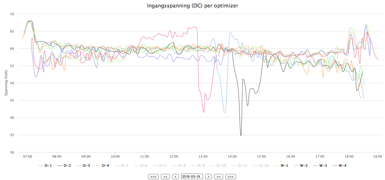

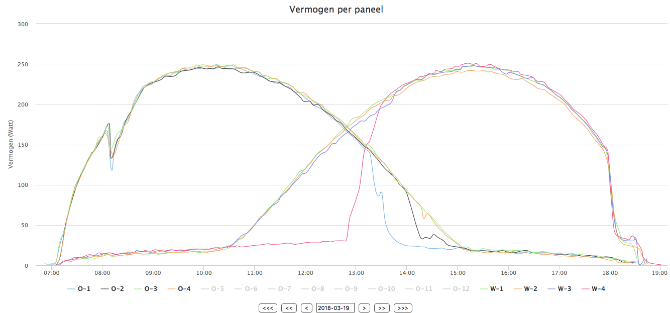

migjes schreef op donderdag 5 april 2018 @ 12:53:
en precies daar zit het probleem. ;)
panelen met optimizers die niet richting de zon liggen, dan leveren de panelen niet altijd genoeg om de optimizer te laten starten.
en met 8 optimizers heb je nog niet genoeg om de omvormer te laten starten. :-(
wanneer start een optimizer wel in de ochtend en wanneer niet is lastig uitleggen.
is het een perfecte zonnige ochtend zonder wolkjes, dan heb je geen weerkaatsing en dus geen diffuse licht.
panelen leveren dan erg weinig tot niet genoeg voor een optimizer.
Valt in de praktijk echt reuze mee hoor.
Voor het idee wat plaatjes van dezelfde mooie kraakheldere winterse dag (gemiddelde buitentemperatuur net iets onder nul) als waar @Rouske al plaatjes van had: 19 maart 2018.
Dit is van mijn SE2200 omvormer met 4 x P404 op Oost en 4x P404 op West, beide op ca 40 graden. Alle 8 Sunpower X21-335 panelen. Als de zon opkomt liggen er dus slechts 4 panelen in de zon. Daar start de omvormer moeiteloos mee op.
Het eerste bericht van een optimizer komt om 06:48 en het begin van een productie van meer dan een paar watt ligt rond 07:07.
Op mijn SE3000 met alleen 8 panelen op Oost is dat nagenoeg identiek (alleen begint die qua productie uiteraard ongeveer 2 keer zo hoog. De SE2200 met 4 x Oost , 4 X West heeft juist een lagere brede grafiek)
Spanning per paneel:
20180319 V_DC In
Spannings-output per optimizer:
20180319 V_DC Out
Vermogen per paneel/optimizer:
20180319 Vermogen
Wat je goed kunt zien is dat panelen eigenlijk bij het kleinste beetje licht al gelijk opstarten met een hoge spanning.
Gedoe midden op de dag komt door allerlei schaduw-ellende doordat de zon nog te laag staat in maart.
Als je alle panelen bij elkaar optelt dan kom je op deze grafiekjes:
20180319 Dagproductie
Hoe meer panelen je hebt, hoe flexibeler het wordt. Ik ben er van overtuigd dat @jacovn met zijn 23 panelen geen opstartproblemen gaat krijgen.
