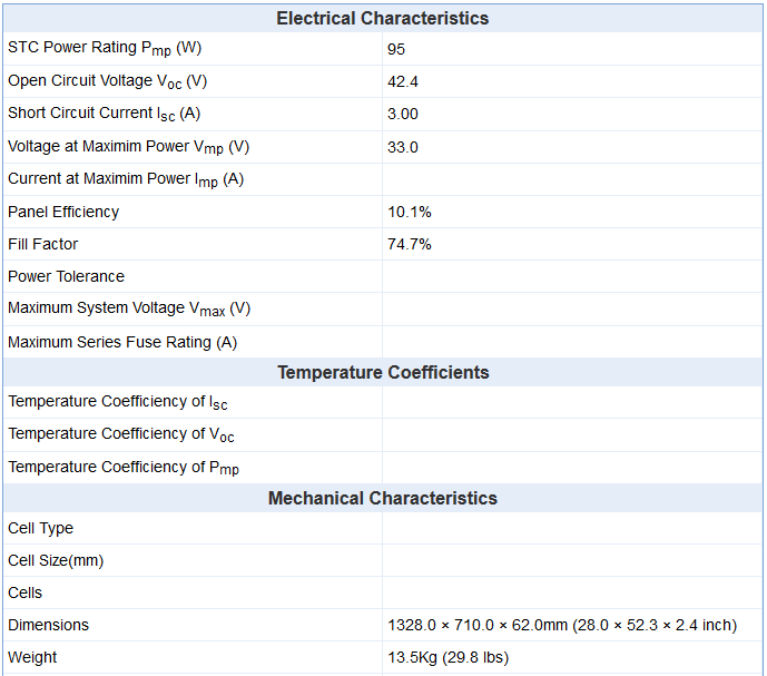

Even een vraag voor de experts hier.
Situatie:
Foto
Als je op de foto kijkt, zie je dat er op het meest linkse paneel een hoekje schaduw valt.
Nu is dit hoekje steeds kleiner aan het worden en denk ik dat in de zomer er geen schaduw meer zal zijn als de zon hoger staat. Dus panelen fijn laten liggen of wat opschuiven naar rechts (noord) ?
Liefst laat ik ze liggen, zodat de balk aan de linkerkant als een winddeflector werkt bij zuiden wind.
Opschuiven gaat ook weer zorgen dat de boom van de buurman (ga ik nog snoeien :P ) rechts voor schaduw kan zorgen.
Wat me verder opvalt is dat de rechter string altijd 10 a 20 volt lager zit dan de linker string.
String1 2 x 3 links op foto (met hoekje schaduw)
String2 2 x 3 rechts op foto
Wat kan hier de oorzaak van zijn? Langere kabels? Slechte verbinding MC4 connectors? Of gewoon normaal?
De eerste string levert dus altijd meer op, ondanks dat hoekje schaduw.

10-20V is heel wat op 3 panelen . ZIjn het standaard 160x100 panelen met Vmpp zo'n 30V. Dan heb je het over 10-20% verschil. Verschillen in kabellengtes gaan eerder over 1 procent opbrengst (bij vele meters)..
Als de opbrengst navenant lager is, dan zit je dus ruim boven de reguliere tolerantie van 5%
Als de panelen alle 3 op de zon staan kun je kijken of je telkens 1 paneel los kunt halen om zo de Vmpp van je panelen te bepalen. Dan zou ik verwachten dat je 1 afwijkend exemplaar vindt.
Je kunt ook de strings verwisselen en kijken of het aan de omvormer ligt. .

@loyske Zijn het SF panelen?Je hebt 2x6 panelen op deze manier /\ O/W liggen? Zit alles op één MPPT?
Ik neem aan dat je het verschil in spanning ziet terwijl de er energie wordt opgewekt.
In het geval van SF is het verschil in spanning percentueel gezien een stuk kleiner dan bij std mono panelen en zou ik denken aan kleine verschillen in de spanning van de panelen al dan niet i.c.m. de keuzes van de MPPT.
De spanning op mijn SF strings zit nauwelijks verschil in (paar volt) en ik heb er 7 gemeten :P Heb je onbelast gemeten, dan lijkt het me stug dat het aan een brakke connector ligt.

Yep zijn SF170 panelen en inderdaad 2x6 OW liggen. Het zijn 2 stringen, dus verdeeld over 2 MPPT.
Verschil inderdaad als er zon op de panelen staat.
String2 doet altijd minder dan String1 terwijl ze beiden vol in de zon liggen.
As we speak string1: 302,8 v string2: 282,4 v

loyske schreef op woensdag 7 februari 2018 @ 14:10:
Hoe meet je, met de mutlimeter?

Verwijderd schreef op woensdag 7 februari 2018 @ 14:14:
Lees het uit van de SMA:
Power [A] 203 W
Power [B] 129 W
Voltage [A] 295.60 V
Voltage [B] 275.10 V
Current [A] 0.680 A

Momenteel hebben we hier 12 (2x6) zonnepanelen op het dak liggen die ergens rond het jaar 2000 geplaatst zijn. Schuine dak op het zuiden. Nu ligt de opbrengst op zo'n 300 kWh per jaar. Waarbij er al langer het vermoeden bestaat dat een aantal panelen kapot of beschadigd zijn. En/of dat de omvormers (Soladin 600) vervangen zouden moeten worden. Ik kan niet meer achterhalen wat de specificaties van deze panelen zijn.
Heeft iemand een idee wat de gemiddelde zonnepaneel rond het jaar 2000 zou moeten opbrengen?
Op het internet kan ik deze informatie vooralsnog niet terugvinden. De meeste websites over zonnepanelen zijn van die obscure verkoop/vergelijking sites. Die kan ik niet serieus nemen.

Soladin 600 is max 600 watt. Waarbij er max 700Wp aan zonnepanelen op kan zitten.
Er van uitgaande dat je er twee hebt vermoed ik dat je 100Wp panelen hebt.
Dan is 300 kWh nog steeds te weinig per jaar. Er zal iets stuk zijn.
  • mfmonkey
  • Registratie: Mei 2016
  • Laatst online: 11-08 22:42
als alle panelen zouden werken zou je (300 / 0,85) 352 Wp op je dak hebben liggen.
je zou dan panelen moeten hebben die minder dan 30 Wp per stuk zijn

Is die opbrengst gemeten door een kWh meter tussen de stekker van de soladin of is dit afgelezen van je factuur energie?
Als het laatste het geval is dan is je opbrengst veel hoger omdat je zelf gelijk stroom opmaakt die niet via je meter naar buiten gaat.
Je kunt eenvoudig voor een tientje een kWh meter kopen en daar de stekker van je omvormer in stoppen

Na aanleiding van deze link veel gezocht en een aanbieder gevonden welke 8 jaar oude 75 wp panelen verkoopt. Hij heeft dan een pakket van 50 panelen op een 3kw omvormer, 850 euro.
1 pallet panelen is 550 euro, dus de omvormer, een solarmax, kost dan 300 euro (of door pakketprijs...) . allen Ex BTW.
Doordat ik de nieuwe panelen (8 stuks) op een steigerpijp schans wil leggen welke ik in hoek verstelbaar wil maken (42 tot 72 graden) koste deze 600 euro.
Voor deze 50 panelen zou ik een houten schans maken van 50x75, aan alle zijden (incl achter het paneel) afgedicht met OSB platen, kosten rond de 650 euro (ex schroeven).
Dus de prijs voor de stellage is ongeveer gelijk echter de set kost 1000, is 3750 Wp aan panelen op een 3kW omvormer.
de andere set kost 1500, is 2160 Wp op een 2kW omvormer.
nog wel een dingetje, de panelen zijn 6,8 mm dik, zit dus geen frame omheen? het zijn Dünnschicht Module. betekend dit dat ik ze veel meer ondersteund moet monteren? als ik dan zonder de montage rails af kan doe ik het gewoon met hout, stukken goedkoper gelijk.
waar ik nog niet uit ben is de helling onder welke ik ze monteer. 35 is ideaal maar dan vooral in de warmste maanden en voor op elkaar afgestemde sets.
Afbeeldingslocatie: http://www.weerstationuithoorn.nl/weer/Charts/Zonnestand.gif
Afbeeldingslocatie: http://www.weerstationhaaksbergen.nl/weather/images/stories/Zonnestraling/Orientatie%20zonnepaneel.jpg
Afbeeldingslocatie: https://assets.kennislink.nl/system/files/000/244/954/large/zon_grafiek.gif?1502786097
ik mag met die 2e hands set 20% max verliezen om toch 3kW te produceren in de zomer. ik wil hem dus rechterop monteren dan 35 graden om zo in de winter meer opbrenst te hebben. bij 60 graden zou ik hartje zomer 91% over moeten houden.
zou een hoek van 60 graden in de winter helpen bij een overbemeten systeem?
[ Voor 6% gewijzigd door mfmonkey op 10-02-2018 23:19 ]

@mfmonkey
Die panelen is dat Cdte?
Wikipedia: Cadmium telluride photovoltaics
En moeten die negatief geaard worden?
https://www.sma.de/en/par...ter-is-the-right-one.html
"Persoonlijk" zou ik me er niet aan wagen.....
Tenzij je graag er je hobby van wilt maken en hobby's geld (en tijd) mogen kosten.
Enig leesvoer:
Omvormer opgeblazen
Maar zoek tweakers eens af op Cdte
[ Voor 116% gewijzigd door AUijtdehaag op 11-02-2018 08:23 ]

aex351 schreef op zondag 11 februari 2018 @ 01:30:
Wat bedoel je precies met 'open-klem' spanning meten per string. Op het dak liggen 2x6 zonnepalen aangesloten op 2 Soladin 600 omvormers. Dus volgens mij zijn dat dan twee 'strings' met 6 zonnepanelen per string.
Een kanttekening: als zonnepanelen door weersinvloeden zo snel kapot kunnen gaan dan heeft dit wel een serieuze impact op de terugverdientijd. Ik lees hier weinig over.
Dat zou dan betekenen dat ik een ~1200 Wp installatie heb. Een opbrengst van 300 kWh per jaar klinkt dan wel wat weinig. Ik vermoed dat er meer aan de hand is, maar ik weet dat het al jaren rond de 300 kWh ligt. Dus dat zou betekenen dat 1Wp gelijk staat aan 0,25 kWh. Oftewel een efficiency van 25%, of anders gezegd een verlies van 75%.
Met andere woorden, de reële terugverdientijd van zonnepanelen is 15-25 jaar. Voor moderne panelen zal dit wel iets lager liggen. Maar als zo'n zonnepaneel dus zo fragiel is, dan is de optimistische terugverdientijd berekeningen verre van reëel.
mijn ouders hebben een systeem van 4300 euro gekocht welke vanaf 21 maart 2017 nu al 3900 kWh opgebracht heeft, dat is op 3900 Wp panelen op een 3680 W omvormer.
terugverdientijd ongeveer 5,5 jaar als je puur alleen stroom bekijkt, ze stoken nu namelijk kWh´s weg met de airco waardoor ze gas besparen, gaat het nog sneller.
open klem spanning is geloof ik wat je met een multimeter meet (instelling volt gelijkspanning) als je ze van de omvormer afhaalt. google of topic search anders eens.
AUijtdehaag schreef op zondag 11 februari 2018 @ 04:47:
@aex351
@mfmonkey
Enig leesvoer:
Omvormer opgeblazen
Volgens deze site is het inderdaad CdTe (first solar). Dus je laatste link gaat over het zelfde merk. ik zie in dat topic echter vooral een montagefout, klopt dit?
Volgens de advertenitie hoeft of mag aarden niet. hoeft of mag hangt af van de taal waarin ik het lees.
Die Module müssen nicht geerdet werden!
Panels have not to be grounded!
Aangezien het duitsers zijn ga ik uit van moeten niet.
Wat houdt jou persoonlijk tegen hierin? het mag mij met installatie tijd kosten, het doel van deze aanschaf is echter geld besparen dus als gewone panelen uiteindelijk goedkoper is laat ik dit idee varen.
