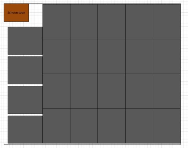

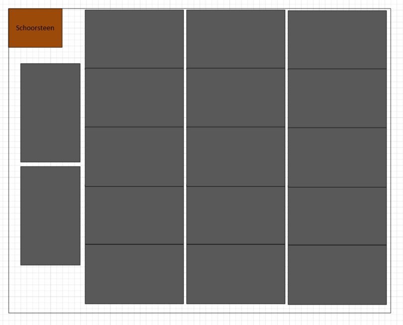

Na uren het forum doorgelezen te hebben, is mijn keuze gevallen op de Solar Frontier SF170 of de LG Neon 2 320Wp Black. Beide evt. in combinatie met een SMA of Goodwe omvormer (daar ben ik nog niet helemaal over uit). Het doel is dat ik minimaal het jaarlijks verbruik van ongeveer 3900 kWh kan terugverdienen. Dak van 990x880, met dakraam, 45graden, Zuid-ZuidWest, geen schaduw.
Voordelen Solar Frontier SF170(Wp):
- Klein en daardoor mooi legplan van 25 stuks, totaal vermogen 4250Wp/4016 kWh (volgens offerte?)
- Hoger rendement t.o.v. mono.
- Zwart
Nadelen:
- Verkrijgbaarheid / garantie, aangezien Solar Frontier gestopt is met leveren in Europa.
- Aurora effect, al lees ik op dit forum hier nauwelijks iets over.
- Hogere installatiekosten
Voordelen LG Neon 2 Black, 320Wp:
- Veel vermogen met m2, legplan van 14 stuks, totaal vermogen 4480Wp/3629 kWh (volgens offerte?)
- Verkrijgbaarheid
- Zwart (nagenoeg)
Nadelen:
- Minder panelen, minder totaal vermogen/rendement t.o.v. CIS.
De uiteindelijke keuze moet nog gemaakt worden, en daar heb ik jullie hulp graag bij nodig. Wat adviseren jullie (of niet)

4480 Wp en dan een opbrengst van 3629 kWh? Dat klinkt mij erg voorzichtig.
Ik weet niet hoe bijzonder jouw situatie is, maar bij beide systemen zullen elkaar normaal weinig ontlopen in opbrengst. Zelf ben ik wel fan van SMA, super degelijk.

  • ROVAOL
  • Laatst online: 18-09 09:51
AUijtdehaag schreef op zondag 18 juni 2017 @ 23:06:
@ROVAOL
Ik zou om te beginnen een leverancier opzoeken die SF-175S panelen aanbiedt ipv SF-170S
http://www.sun-solar.nl/i...2-euro-incl-btw-sunsolar/
Ik hoorde van de betreffende leverancier dat de SF-175 eigenlijk dezelfde panelen zijn als de SF-170 (zou zichtbaar zijn aan sticker). Oftewel, wat is waarheid (of is het weer een verkooppraatje)? Zou mooi zijn als Solar Frontier zelf een keer een pers bericht te wereld in stuurt. Scheelt in ieder geval weer 125Wp.
Ander kant heeft geen nut (twee onder 1 kap), maar heb nog wel een bijkeuken met wat oppervlak ;-) of meer rijen toevoegen als het virus hier ook aan slaat :-P
  • AUijtdehaag
AUijtdehaag
@ROVAOL
Qua vorm wel, maar 5 Wp meer he?
Meest SF-170S zijn ook gewoon 172 watt, zo ook de SF-175S zijn ook "watt" meer
[ Voor 47% gewijzigd door AUijtdehaag op 18-06-2017 23:28 ]

  • ROVAOL
@MeTooPV
Voor LG werd gerekend met een omrekenfactor van 0,81 en voor SF met 0,95. Dat SF meer zou gaan opleveren, was me wel bekend, hoeveel precies verschilt per situatie (5% - 15%?).
@AUijtdehaag
Alle beetjes helpen. Welke omrekenfactor wordt (gemiddeld) gebruikt bij SF panelen? Betreft regio Zwolle.
Lees weinig over het aurora 'probleem', maak ik me daar onterecht zorgen over? Al kijkt de buurman er tegenaan :9

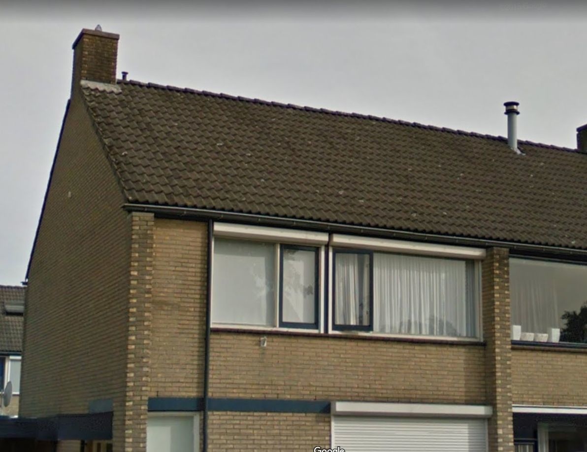

  • SLOAPERT
  • Laatst online: 31-10 07:53
SLOAPERT
Wunderbar
Na enige tijd hier meegelezen te hebben, wil ik de stap ook eindelijk eens zetten :)
Ik zou daarom graag wat advies krijgen met betrekking tot een leg plan, en met welk type panelen en omvormer. Mijn budget is zo'n 6000€, dit is wel iets rekbaar, maar niet te veel. Mijn huidige verbruik ligt op ongeveer 4000kWh per jaar, dat wil ik graag gedekt hebben, maar wat meer opwek zou mooi zijn voor toekomstige upgrades :).
Daarnaast wil ik alles zelf doen, ben werkzaam in de telecom, en daardoor voorzien van de nodige PBMs om veilig op hoogte te kunnen werken.
Het dak dat ik wil benutten ligt op zww (+/- 60gr ten opzichte van het zuiden), heeft een helling van 34gr en is schaduwvrij. De afmeting is 6,4m x +/-5,2m, met op de noord hoek nog een schoorsteen.
Dak
Ik ben gecharmeerd van de SF panelen, met name doordat deze ook bij minder weer toch opbrengst produceren. Qua maat zouden er wel 24 SF panelen op passen, maar dan kom ik wel erg dicht op de nok en bij de dakgoot uit (zoals te zien is in de tekening hieronder), komt dat wel goed, en kom ik dan met de bovenste dakhaken wel weg?
24x SF
Van de zonnepanelen in de standaart maat zouder er 17 op passen, ik hou daarmee wel meer ruimte rondom over, maar gevoelsmatig nog steeds te dicht op de nok en dakgoot. Hoeveel ruimte vanaf nok en dakgoot zou voldoende zijn?
17x standaard
Graag jullie visie!

SLOAPERT schreef op maandag 19 juni 2017 @ 09:23:
Graag jullie visie!
je moet opletten met regenwater wat snel over de panelen loopt en dan - hopelijk - niet over de dakgoot heen schiet. ik heb een vgl hellingshoek en 2 panelen (2x160) boven elkaar met de onderkant bijna gelijk aan de dakpan en dat gaat maar net aan goed. op een andere plaats steken ze over de dakpan heen en daar heb ik een extra diepe dakgoot laten plaatsen (prijzig grapje)
Graag jullie visie!
Zo te zien liggen je nokvorsten "los" als in niet vast in cement of Flexim.
Dan kan je op de 2e pan wel clikfit haken krijgen (beetje vloeken en handschoenen aan).
