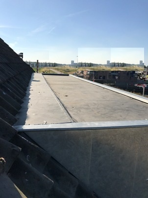

Ik haak ook maar eens aan, na een poos meelezen in dit topic.
In september 2016 heb ik zonnepanelen laten plaatsen op mijn woning. Dit zijn 12 JA Solar 270WP panelen geworden, gemonteerd op een FlatFix Fusion systeem, die in combinatie met een SolarEdge SE3000 omvormer mijn energierekening naar beneden helpen.
Het is een plat dak, zonder schaduwval, maar toch voor SolarEdge gekozen omdat bij meerdere offertes de opbrengstgarantie gekoppeld was aan een SolarEdge systeem en ik het op dat moment wel leuk vond om de opbrengst per paneel in te zien. De huidige oplossing ligt er als volgt op: Afbeeldingslocatie: https://www.mupload.nl/img/t0pe2hj3drger.49.52.png
Afbeeldingslocatie: https://www.mupload.nl/img/agufoawciyibj.jpeg
Mijn opbrengst heb ik ook in PVOutput gezet : https://pvoutput.org/list.jsp?userid=59090
Erg lang kan ik niet genieten van de panelen op dit dak, want in oktober krijgen we de sleutel van onze nieuwe woning en zullen we deze woning achterlaten voor de volgende starter. Aangezien de panelen nog geen jaar oud zijn, heb ik ze ter overname aangeboden en daar zijn de kopers niet op ingegaan. De panelen gaan dus mee naar de nieuwe woning.
De nieuwe woning ligt nog net wat beter op het zuiden en heeft ook een plat dak:
Afbeeldingslocatie: https://www.mupload.nl/img/rik2lgh3d4sfj.45.54.png
De nieuwe woning is 6,3M breed en 9,7M diep, het dak heeft daarmee ook deze afmetingen.
De bedoeling is dat ik de panelen zelf ga verplaatsen van de huidige naar de nieuwe woning, want mijn installateur is recent failliet gegaan, dus de installatie-garantie en opbrengstgarantie ben ik toch al kwijt.
Zelf zit ik eraan te denken om de panelen zo veel mogelijk naar de achterkant van de woning (onderkant op de afbeelding) te leggen, zodat ik mogelijk aan de voorkant nog wat ruimte vrij hou voor toekomstige uitbreiding. De omvormer wil ik in de garage ophangen, die wel aan de voorkant van de woning zit, dus de kabels moeten dan over het dak naar de voorkant en vervolgens met een goot naar beneden de garage in.
Nu hebben we veel ervaringsdeskundigen op dit forum, dus ben ik benieuwd of ik dingen over het hoofd zie en of er tips en/of adviezen zijn voor mijn plan. :)

DaLass schreef op dinsdag 20 juni 2017 @ 11:37:
Het is een plat dak, zonder schaduwval, maar toch voor SolarEdge gekozen omdat bij meerdere offertes de opbrengstgarantie gekoppeld was aan een SolarEdge systeem en ik het op dat moment wel leuk vond om de opbrengst per paneel in te zien. De huidige oplossing ligt er als volgt op: [afbeelding]
Je hebt Fusion, dat is met 2 personen en 2 tangen en wat geduld goed te demonteren.
Als je dezelfde opstelling gaat maken, dan is het handig om de huidige positie van de optimizers te registreren, die hex code, of zelf nummeren met stift, en dan ook weer zo terug plaatsen op het nieuwe dak.
scheelt tekening aanpassen, weet niet of je dat zelf kan, wil, mag.
vermogens garantie ligt bij de fabrikant, als die nog bestaat dan is dat niet meteen een probleem.
De zij kappen zitten vastgedrukt met een soort lipjes over een pennetje, rustig loshalen, is dun spul, deze zij kappen hebben sinds kort ook gaatjes om extra vast te zetten (is vast niet gedaan bij jou) moet boven een bepaalde hoogte / windlast.
die kun je nu wel gebruiken om ze weer vast te zetten, nu d lipjes al een keer gebruikt zijn, korte zelftappers / zelfborende schroef word hier normaal voor gebruikt.
Als je garage erg vandalisme gevoelig is dan beter een kleine dakdoorvoer laten inplakken. 40 mm is zat, als je niet ook een warmtepomp }) gaat plaatsen, anders meteen een grotere.
Dikke kans dat de ballastbakken nu vol liggen met grind, als er geen grind ligt op het volgende dak, dan al vast ballast apart houden.

  • Cass
  • Laatst online: 13-04 22:09
Cass
24JA SolarPercium 290Wp SE5000
reneeke1970 schreef op woensdag 21 juni 2017 @ 08:18:
Aan de voorkant moet je ze ook niet omhoog halen, van achteren juist wel, als je daar dertig cm omhoog gaat, en dan de schuine lijn meet tot aan dat je de dakpannen raakt, heb je dan geen twee meter?
Ik op deze manier wel, kon er zo twee boven elkaar kwijt op schans en vier naast elkaar, jij zelfs 5 (×1.25=6.25)
Ik geef even een foto van de bovenzijde van het platte dak van de betreffende dakkapel (18:30 gemaakt). De zijwang van de dakkapel waar je tegenaan kijkt krijgt 's ochtends zon. In de zomer schijnt de zon over het dak heen en ligt het platte dak volledig in de zon. In de avond schijnt de zon vanaf de overzijde.
Op de foto is ook te zien dat wanneer ik de panelen schuin plaats naar de zon, dit op straat te zien is. Volledig plat valt het minst op (dak is 6,44 bij 1,68)
Afbeeldingslocatie: https://tweakers.net/ext/f/mZlhtIFkOADTrPm33eDa0gbI/full.jpg
  • Tallguy
Tallguy
There is no place like 127.0.0
Ik hoor net van een leverancier dat Solar Frontier ong 3-4maanden te schijnt gestopt met leveren in Europa. Is dat zo? Hij gf aan dat leveranciers die nu nog SF verkopen, dat nog op voorraad hadden, maar dat het schijnbaar dus niet meer geleverd wordt. :?
specs | 3360wP met SE3000

Cass schreef op woensdag 21 juni 2017 @ 15:44:
Je hebt noord kapel dus? Als je achterkant tegen schuine dak klein stukje omhoog haalt zie je ze niet, je hebt vrij hoog dak. Bij mezelf zie ik ze ook niet, alleen de zijkant omdat ze daar gelijk mee liggen. Als jij er vier naast elkaar legt ben je 5 meter breed, kom je 70 cm van zijkant af dus zie je ook haast niet.
Maar oke zes reguliere panelen kan ook, het rendement is minder maar vermogen is meer dus zal elkaar niet ontlopen.
Alleen 8 sf sluit je op iedere omvormer aan vanwege handige voltage, en die 6 reguliere zou ik niet weten waar je die met goed rendement op aansluit. Alleen 3 aps micro omvormer werkt goed denk ik (3×190 euro)
De sf zet je op 1.5 of 2.0 kW omvormer van 200 euro op mp ,nieuwe richting 450 denk
