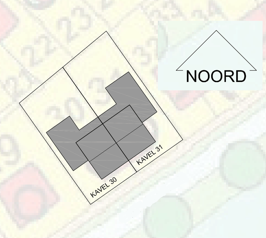

Hallo allemaal,
Ook ik meld me hier even, ben bezig met een nieuwbouwwoning. De tekeningen zijn inmiddels weggestuurd voor de bouwvergunning, dus het duurt nog wel even voordat ik daadwerkelijk panelen kan gaan leggen. Dat geeft me mooi de tijd om me eerst eens goed te informeren.
Hieronder de situatie waarbij wij de rechter woning hebben en waarbij de semi-horizontale streep de nok van het dak is. Aan de achterzijde komt een dakkapel dus leek het me wijs om de voorzijde zo vol mogelijk te leggen. Dakhelling is 45 graden en dak is ongeveer 6,5 x 7 meter. Buurman wil waarschijnlijk ook panelen plaatsen dus kunnen we wellicht gezamenlijk ons dak vol leggen.
Omdat het nieuwbouw is wil ik toch wel heel graag in-dak panelen plaatsen. Ook omdat het gekkenwerk is om er nieuwe dakpannen onder te gaan leggen. Ik heb al gezien dat er tal van aanbieders zijn voor deze indak systemen, ook dat er systemen zijn waarbij je zelf je raamwerk kunt bouwen op de maat van de panelen (als ik het goed gezien heb) waardoor je dus in theorie alle panelen kunt gebruiken voor in-dak.
Het huis wordt full-electric, dus ik denk dat ik het maximale aantal panelen wil plaatsen. Alleen even kijken of mijn budget dat ook toe gaat laten of dat dat eventueel op een later moment moet gebeuren.
Goed, het topic is groot genoeg, ik ga me proberen in te lezen en hou in ieder geval alle nieuwe berichten bij. Mochten er vragen zijn en ik krijg de antwoorden niet gevonden, dan horen jullie het vanzelf. :)
Afbeeldingslocatie: https://tweakers.net/ext/f/2KAQaHFts7S0BE3HHtqBP7Se/full.png
