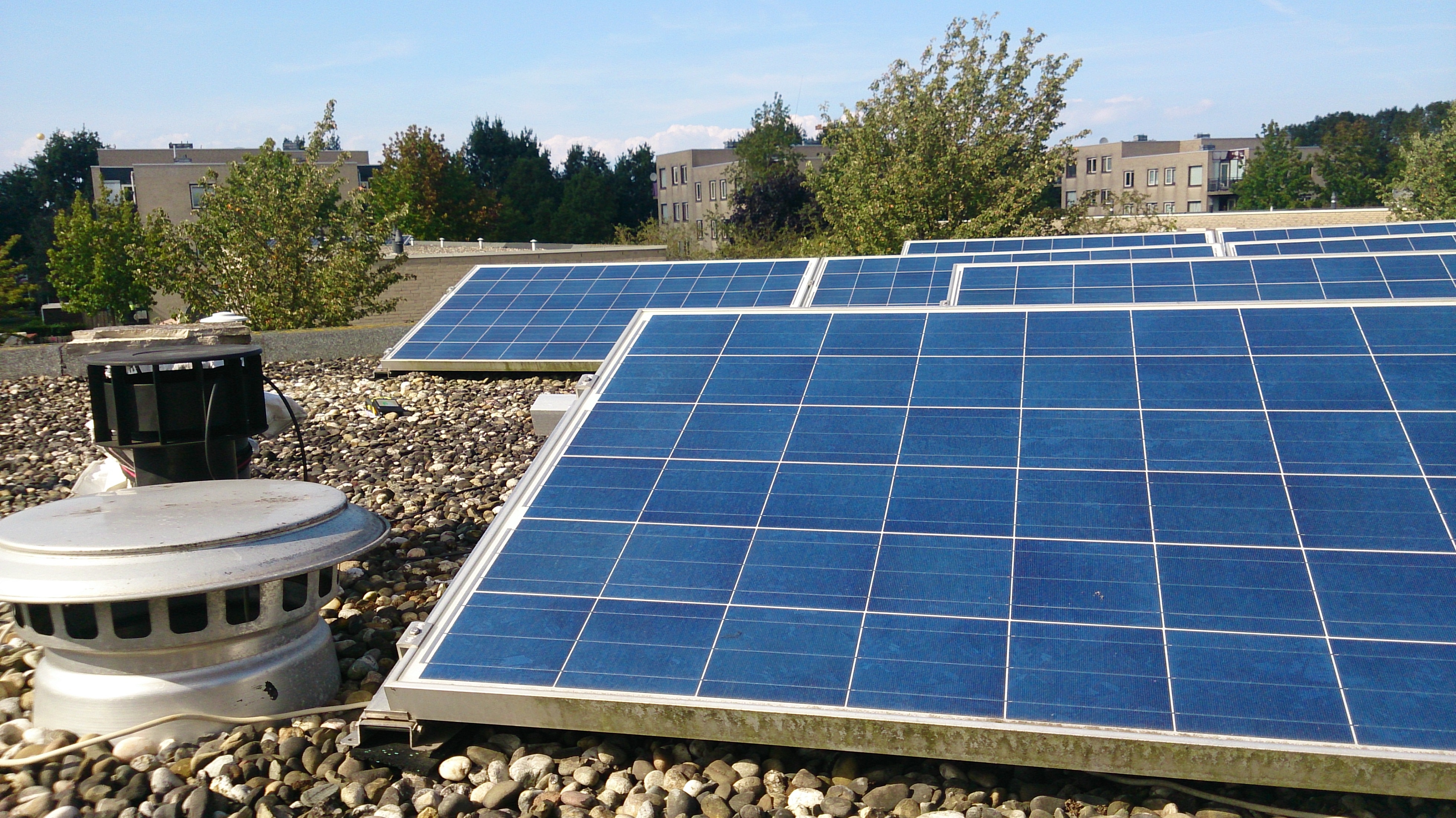

Ik ben weer op het dak wezen spelen :P
Afbeeldingslocatie: https://tweakers.net/ext/f/9SgAiPfXzQ8VjkSOjKNatBvF/medium.jpg
Ik heb de hoogte van de huidige panelen gemeten en dat is 43cm, de pijpjes zijn 40cm dus die verdwijnen geheel als er een paneel met de rug tegen aan staat :7
Dit wil ik ook doen bij een pijpje langs de rand zodat de voorste rij van 4 straks om en om staat.
Ik kan niet voorkomen dat ze onderlinge schaduw geven maar 1 of 2 stuks lost optitrac hopelijk op.
Voor de N/NO kant betekent het dat er bij de 2 voorste rijen van 2 panelen meer schaduw zal zijn, maar vanwege de richting duurt dat niet lang (ochtend).
Vergeleken met de huidige opstelling is er minder onderlinge schaduw omdat ze verder uit elkaar staan.
Met de totale breedte is het een beetje schutteren, de Flatfix frames zijn aan de zijkant wat breder.
Er is genoeg ruimte om ze aan de straatkant iets op afstand te zetten :)

Mijn installatie (met SF170) gaf altijd bijna strak 380 V (Vdc) op de Solaredge 2200 HD, sinds 20-8 lijkt dit niet meer te lukken. Schommelt tussen de 370-375 Volt.
Aan de opbrengst kan ik het nu nog niet zien, die lijkt wel ok te zijn. Kan dit komen door vervuiling op de panelen? Ze zijn erg vuil /stoffig door de vele werkzaamheden in mijn wijk en het heeft al lang niet geregend.
Ik heb geen enkele error op de solaredge of op de optimizers.Alle verdere waardes lijken hetzelfde als altijd.
Ik moet nog verder in de details van de monitoring duiken om te kijken of ik ergens iets afwijkends kan vinden.
Nog meer SE eigenaren hier?

@(RSH) 'k Heb zelf ook SE, maar ik heb nooit zo gelet op het DC voltage.
Ik kan me niet voorstellen dat een lagere Vdc komt door stoffige panelen (stoffige panelen zorgen voor een beperktere instraling; dit leidt tot een lagere stroom bij een (vrijwel) gelijkblijvende spanning van een paneel). De stringspanning wordt bepaald door de omvormer en optimizers en het hele systeem van SE is erop gebaseerd om een stringspanning te hebben die zorgt voor een zo optimale mogelijke omzetting. Voor 230V is een stringspanning van 350V ideaal (tenminste dat heb ik hier in dit topic meerdere keren gelezen; de exacte achtergrond heb zo 1-2-3- niet paraat)
Ik vermoed daarom eerder dat de gewenste Vdc wordt bepaald o.b.v. Vac. Zie jij ook dat de netspanning bij jou lager is sinds 20/08?

Jongens de bva panelen zijn gebruikt. De klemmen zijn nog zichtbaar. Ze zijn verder wel netjes na een wasbeurt. Flinke laag stof, tot bijna klei laag toe, vooral de 150 wp
1 PVoutput . Dongen NB

Kijk dat ligt er mooi bij :) Goed voor het milieu en goed voor de portemonnee, wat wil je nog meer! :D
@Mattie112
Verlaagde ventilatiepan en 3 panelen erbij had nog mooier geweest. ;)
reneeke1970 schreef op maandag 28 augustus 2017 @ 16:35:
Heb je het nou over de groene, of die "nieuwe" badge?
AUijtdehaag schreef op maandag 28 augustus 2017 @ 17:12:
Die nieuwe batch, net gehaald

De bva stikker zit nog achterop.
Geloof me maar, de afdruk van klemmen zie je in het vuil, de kabels zijn gebruikt, dopjes zijn er ook uit. En het vuil zit onder de krimp folie waarmee ze verpakt zijn.
Maar je kunt zien dat ze niet lang gelegen hebben, geen aanslag, heel weinig krassen. Waarschijnlijk heeft bedrijf project niet afgemaakt en is alles in beslag genomen door curator

mongkut schreef op dinsdag 29 augustus 2017 @ 00:06:
het hele systeem zit aan mekaar vast met op elke hoek van een paneel 2 x 14 KG (grindtegels)
Totaal dus 40 tegels= 560 KG + systeem (12x 18.5 KG = 220KG)
560+220=780 KG+ allu.mont. = totaal dus 800KG
Het geheel zit "tussen" 2 daken (zie foto 2) (geen schaduw) .
Ik Dacht dat 800 KG genoeg was, of denk jij dat hier verbeter punten in zitten?
Zo ja dan hoor ik dat graag.
Het ziet er uit als 30x30 tegel en nog een dunne versie ook of vertekend de foto dat?
Een 30x30 weegt een 4-5 kilo.

reneeke1970 schreef op dinsdag 29 augustus 2017 @ 07:27:
Ik heb zelfs minder, maar wel oost west dus achterkant dicht, jouwe schept volle bak wind langs achter, heb ook mijn twijfels
Heb jij je zijkanten dicht of open?
Ik heb ook minder (volgens Valk projectplan). Ben wel benieuwd wat de impact op de ballast zou zijn als ik die open zet.
Alhoewel ik me na vandaag dit jaar niet al te druk maak om de temperatuur.
Edit: even opgezocht: montagematerieel 128 kg + 18 panelen van 20kg 360kg + ballast 200 kg. Dat is totaal 688kg.
[ Voor 10% gewijzigd door clemient op 29-08-2017 09:01 ]
Ik heb zelf een soort gelijk gewicht liggen. 24 SF panelen a 20kg + 36 * 9kg stoeptegel.
Deze heb ik wil in ballast profielen op de hoeken van de opstelling liggen. Er komen nog circa 6 tegels bij, deze kwam ik te kort en moet ik nog even bij een kameraad oppikken als ik daar een borrel doe.
Ik zeg nooit nooit, maar dit ligt toch wel als een huis. We zullen het tijdens de eerste najaarsstorm mee gaan maken >:)
[ Voor 31% gewijzigd door thefox154 op 29-08-2017 08:57 ]

thefox154 schreef op dinsdag 29 augustus 2017 @ 08:56:
Ligt er zo aan hoe ze staan en hoogte. Ik heb zelf op een laag dak 15x sf zonder ballast maar liggen oost-west en heel plat.
Bij een collega mono geplaatst op een vrij en open dak 8 meter hoog en 35 graden hoek maar daar liggen 8-9 stoeptegels (dikke) per paneel en de voorkanten dicht gegooit met grind.
Maar zitten de tegels ook aan het systeem vast of liggen ze er los op? Lijkt mij dat als er ooit wind onder komt ze er zo afvallen en dan heb je 0,0 ballast meer....
  • Speedy-Andre
  • Laatst online: 09:31
Speedy-Andre
Sony ZL, XA, Nokia XR20
Hier ligt (nu nog) flatfix met 5 dikke stoeptegels per paneel, bijna 500kg ballast :)
De tegels staan rechtop en maken de achterzijde dicht, de voorzijde rust op het grind.
Dit wordt straks /\ /\ /\ en de nieuwe beugels zijn open.
Dat zal zo veel mogelijk de flatfix langs de randen worden, maar ik ontkom niet aan de open beugels.
Waar er 2 een /\ vormen kan ik de zijkanten dicht maken (bijv. door ballast te stapelen).
Na veel passen en meten wil ik 6 panelen langs de randen leggen en daar tussen 2 rijen van 4 zodat ik weinig last van de pijpen heb.
Op N/NO ontkom ik niet aan de 80cm hoge pijp van de buurman, jammer dan :/
Afbeeldingslocatie: https://sv650s.home.xs4all.nl/YouLess/Speedy-Andre%20full2.jpg

Rol-Co schreef op dinsdag 29 augustus 2017 @ 08:51:
dit zijn echt grindtegels van 14 KG p/st.

clemient schreef op dinsdag 29 augustus 2017 @ 08:52:
Zijkant is open, komt maar 15 cm boven dak rand uit. Online eens gekeken, buitenste panelen moeten twintig kilo hebben en binnenste niks als alle panelen met frame aan elkaar zitten
