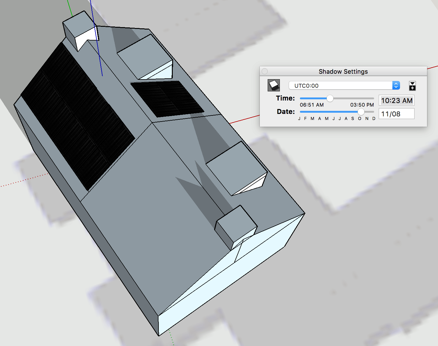

Gisteravond even alles nagemeten en net een schets gemaakt in Sketchup.
Breedte woning 600cm, lengte dak 490cm. Stuk naast het dakkapel is 250cm breed en ook 490 van dakgoot naar nok.
Kan aan de WZW-zijde dan denk ik 12 panelen kwijt, aan de ONO-zijde nog 4 die mogelijk een klein beetje schaduw hebben (laagseizoen) van het dakkapel van de buren.
De uitgangspunten:
- zoveel mogelijk Wp op het dak zonder dat het Tetris wordt;
- voorkeur voor zwarte panelen;
- aansluiten op 1 fase, de hoofdzekering is 25A. (lees net op de website van Liander dat verzwaren naar 35A gratis is, wellicht nog iets om in het achterhoofd te houden)
Oostzijde zouden 4 panelen worden en westzijde 12 panelen (suggesties welkom!)
Stel dat ik dan de BENQ PM290 gebruik dan kom ik op 4640Wp uit, maar aangezien dit O-W ligt mag dat geen probleem zijn. Denk dat de uitdaging eerder ligt in het vinden van een omvormer die snel opstart.
Edit: of ik moet ervoor kiezen om de 4 panelen op oost op een aparte omvormer te zetten. Iemand tips/ervaringen?
Afbeeldingslocatie: https://tweakers.net/ext/f/Xq0y60AL2JAD9NJEipOVuVpI/full.png
[ Voor 27% gewijzigd door Niek_ op 29-08-2017 18:04 ]

Omvormer die snel start is heel fout begrip, dat bepalen de panelen.
12 is al ideaal voor je omvormer dus ik zou er geen 16 van maken tenzij se.
Maar anders zou ik persoonlijk die vier op een aps zetten. Of aan die kant sf panelen, dan heb je genoeg spanning voor tweede mpp
1 PVoutput . Dongen NB
  • Niek_
  • Laatst online: 21:11
reneeke1970 schreef op dinsdag 29 augustus 2017 @ 19:11:
Zou je kunnen toelichten waarom van 12 naar 16 enkel bij SolarEdge handig is?

Niek_ schreef op dinsdag 29 augustus 2017 @ 19:18:
Omdat se met zijn optimiser de spanning gelijk trekt voor alle 16 in één string. Een gewone omvormer moet naar 2×8 en dat kan niet door verschillende richting

reneeke1970 schreef op dinsdag 29 augustus 2017 @ 19:31:
Ah, je ging van optimizers uit. Dacht dat je enkel een SE omvormer bedoelde, vandaar dat ik het niet begreep.
  • reneeke1970
  • Laatst online: 21-10 18:17
Niek_ schreef op dinsdag 29 augustus 2017 @ 20:03:
Se kan niet zonder optimiser ,die werken samen als een team. Word wel automatisch een duurder systeem, maar in jou geval misschien beter dan micro omvormer op die vier panelen.

Niek_ schreef op dinsdag 29 augustus 2017 @ 17:34:
De uitgangspunten:
12x panelen met 6" cellen is perfect op een TL omvormer na keuze en dat kan dan met 2x een mpp voor oost-west achtige setup. (sma/omnik/goowe/hosola/power-one etc etc etc..)
dan kun je panelen pakken zoals de LG 360Wp of 260Wp poly (met alles er tussen in) naar kleur keuze die je wil.
oostzijde, die word lastig.
4 panelen met 6"cellen(zoals de BENQ PM290) geven maar 4x32Vmpp = 128V, (en als het echt warm is op dak is het nog minder <100V) er zijn wel omvormers die daar iets mee kunnen, maar rendement is bedroevend.
oplossing kan zijn solarfrontier panelen. (die zijn kleiner, en flink minder Wp)
die leveren 82Vmpp, dus 2x serieel en de omvormer heeft al iets beters, 3x serieel is nog beter. (4x het best, maar 3x of desnoods 2x is ook leuk.)
over het algemeen doe je die max 4x parallel.
parallel stringen kunnen een andere hoek hebben. (en vangen ook schaduw problemen op.)
dus je kunt 1x2 op het dakkapel plaatsen(vrij plat), en dan 3x2 naast het dakkapel op 1 mpp.
ook kun je kijken naar panasonic panelen, die leveren ook een hogere Vmpp.
met deze methode kun je dus 1 omvormer(met 2x mpp) gebruiken voor zowel oost als west, en dat is wel prettig, maar hoeft niet. ;)
afhankelijk van het aantal Wp panelen die je kiest, is een 4kW omvormer soms al genoeg.
Afbeeldingslocatie: http://members.home.nl/vreeburg/imglang/tweakers/19-07-2016%20(beetje%20aftopping).jpg
verdeling over de dag is best stevig te noemen, dus minder W omvormer als Wp op dak kan goed. ;)

migjes schreef op woensdag 30 augustus 2017 @ 11:14:
4 panelen met 6"cellen geven maar 4x32Vmpp = 128V, (en als het echt warm is op dak is het nog minder <100V) er zijn wel omvormers die daar iets mee kunnen, maar rendement is bedroevend.
Twee soladin 600's kan prima bij 4 panelen of mogelijk 4 losse microinverters voor elke paneel 1.

@migjes @TWyk Dank voor de reacties. Ben nu onderstaande van plan, hoe kijken jullie hier tegenaan?
12 x LG Solar 320wp Mono LG320N1K-A5 op de westzijde in serie
6 x Solar Frontier SF170S (of SF175S) op de oostzijde (3 serieel en dan 2x)
1 x SMA SB 4.0
Waarbij oost op string 1/mppt 1 komt en west op string 2/mppt 2 komt.
  • migjes
  • Laatst online: 06-10 18:02
Niek_ schreef op woensdag 30 augustus 2017 @ 14:09:
1 x SMA SB 4.0
cool, werkt, no prob.
(de tweaker in mij zegt wel (maar kun je gewoon negeren):
12x320 = 3840W
6x170=1020W
dat word net een beetje krap, je zult iets af toppen.
je knipt allen de tepel van de tiet vorm van de oost west af.
niet een echt groot verlies, maar geen probleem zolang je dat maar weet.
(zal maar heel soms gebeuren, 10 tot 100kWh verlies per jaar :? )
een sma SB 4.5 zou net leuker zijn, maar die bestaat niet.

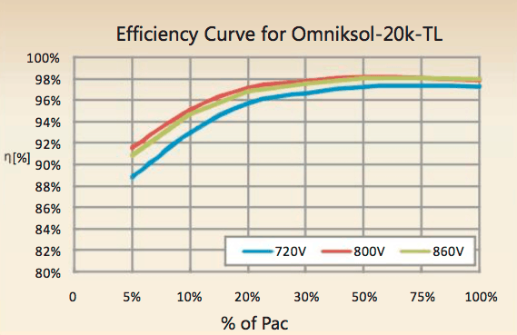

er zijn geen omvormers die 3000Wp aan kunnen, maar wel omvormers die 3000W aan kunnen. (met hoeveel Wp dat is, is niet belangrijk. of Wp is geen W ;) )
een standaard omvormer van rond de 3000W (meestal is dat een TL omvormer).
die heeft 350Vmpp nodig om in optimum rendement te werken van uit de panelen.
3x275Wp met 6"cellen geeft maar een 3x32Vmpp= 96Vmpp.
nu zijn er wel omvormers die daar mee wel werken, maar dit kost veel rendement.
(maar pasop, niet iedere omvormer kan dit)
(maar je hebt ook nog 5"cellen en je hebt ook nog dunne film panelen.
met flink hogere Vmpp. ;) )
zie grafiek:
Afbeeldingslocatie: http://members.home.nl/vreeburg/imglang/tweakers/rendement%20power-one.jpg
eigenlijk wil een TL omvormer gewoon iets hebben tussen de 200 en 400V. ;)
(je kunt er iets buiten gaan, maar rendement zakt hard buiten de 200 en 400V.)
als het perse moet, dan kan het wel, onder het moto alles levert meer op als dakpannen is ook alles effectief.

Het is best mogelijk. Maar niet het meest efficiënt. Omvormers zetten het meest efficiënt om als ze redelijk belast worden. Ongeveer vanaf 20% ofzo. Stel dat je 3000 Wp aan panelen hebt. De omvormer is 3000W. Als de zon volle kracht schijnt heb je 100% belasting. Als de zon halve kracht schijnt heb je 50% belasting. De omvormer werkt dan heel efficiënt.
eff
Voorbeeld efficiëntiegrafiek van een omvormer.
Maar in jouw voorbeeld draait de omvormer bij volle zon maar op 27.5%. Dat is ook nog best efficiënt te doen. De crux zit hem erin dat de zon meestal niet vol schijnt. Dus een groot deel van de tijd draai je bijvoorbeeld maar op 15%. En dan kom je waarschijnlijk wel in het gebied waar de efficiëntie stevig terug gaat lopen dus van je 400W (halve kracht zon op 825W panelen) houd je dan ook nog eens een kleiner deel over.
Korte versie; liever niet doen.

Ik ben van plan mijn dak vol te leggen met 27x SF 175-S. Qua omvormer twijfel ik tussen een SMA STP 5000TL-20 en een Goodwe GW5000-DT. Echter, nu heb ik voor beide omvormers dezelfde configuratie ingevuld in de tools op de website, en dan krijg ik twee heel verschillende uitkomsten in verwachte opbrengst:
Afbeeldingslocatie: http://oi67.tinypic.com/2v8o1sk.jpg
Afbeeldingslocatie: http://i68.tinypic.com/2cgkavq.jpg
Een verschil van 1220KWh is natuurlijk extreem. Het gaat over precies dezelfde opstelling en locatie op dezelfde strings (3*4 op MPPT 1 en 3*5 op MPPT 2).
Wel zie ik bij beide een melding. Bij Goodwe 'That DC input power is large will cause energy loss' en bij SMA 'Neem het maximale aantal aansluitingen in acht'.
Zie ik iets over het hoofd?

Is de ligging wel juist? Dat je niet in de ene setup de panelen op noord hebt liggen.
Soms is 0 graden noord en soms is 0 graden zuid afhankelijk van de tool of website die je invult

@Verwijderd
Op de sma moet je 3x7 en 1x6 doen.
Veel beter rendement.
