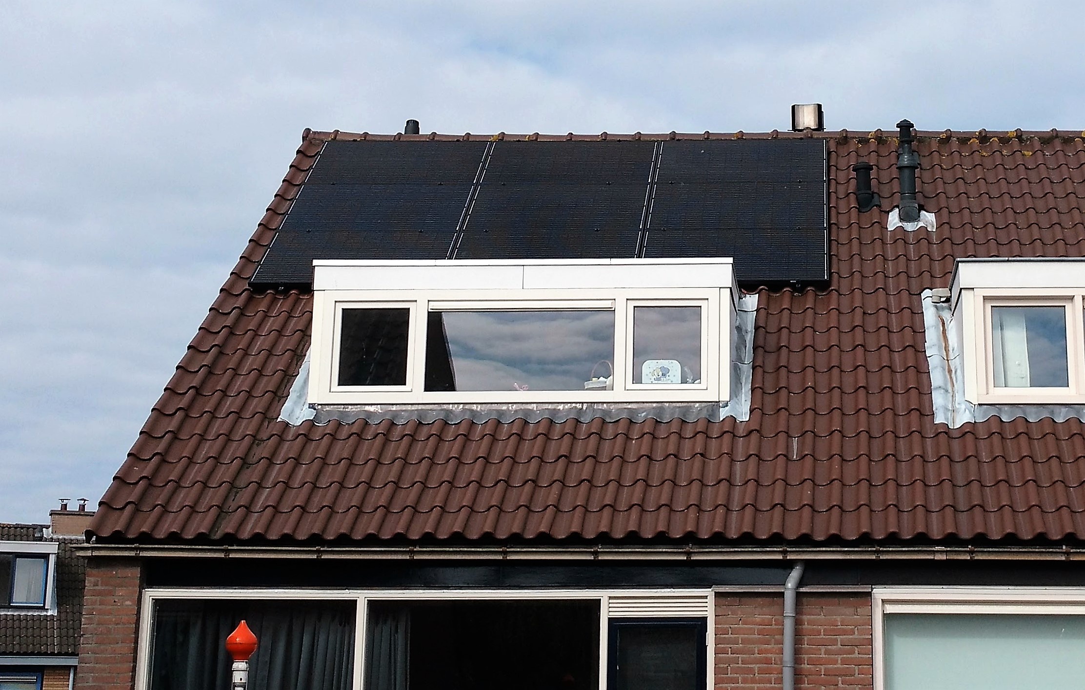

Vorig jaar is er bij mij begin september een set oost/west-zonnepanelen neergelegd. De afwijking ten opzichte van oost-west is ongeveer 10 graden en de dakhoek is circa 45 graden. Op de foto de oostkant:
Zonnepanelen
Het gaat om 15 JA Solar all black 280 Wp panelen, met ingebouwde optimizer. Dat maakt totaal 4.2 kWp. Op de oostkant liggen 9 panelen, en 5 op de westkant, en 1 richting zuid op een dakkapel. De panelen op het westen hebben last van twee schoorsteenpijpjes.
Vanwege de verschillende liggingen en pijpjes, heb ik gekozen voor een SolarEdge-omvormer: een SE3000. Dat is dus stevig ondergedimensioneerd, maar hij loopt nooit tegen z'n piek aan.
Er is nu een jaar om, dus tijd om de balans eens op te maken. De voorspelling was dat het rendement 85% zou zijn. In de praktijk is er afgelopen jaar ruim 4.000 kWh geproduceerd. Mogelijk speelt mee dat ik circa 6 km van zee zit, in het westen van Nederland. Dat betekent een rendement van 96%. En dat valt me enorm mee! (En misschien een klein lichtpuntje voor SE-zwartkijkers? :P )
*O*
De terugverdientijd van het hele systeem is met de huidige opbrengsten circa 7,5 jaar.
Het systeem komt op piekdagen tot niet veel meer dan 2,8 kW. Soms een enkel piekje richting 3,0 kW. Zouden er op dit systeem straffeloos nóg één of twee panelen aangesloten kunnen worden? Of komt ik dan in de problemen met voltages enzo?
[ Voor 20% gewijzigd door Burgerman op 01-09-2017 11:12 ]

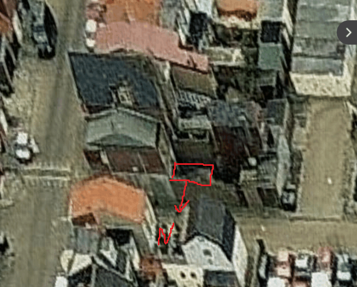

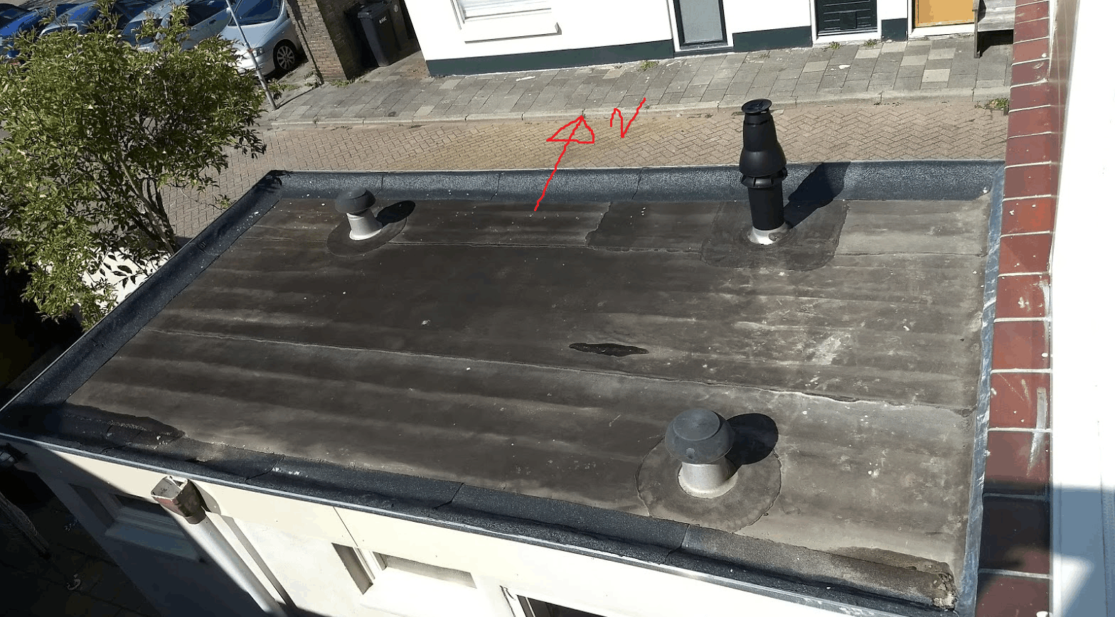

Ik zou graag zonnepanelen op mijn dak leggen. Nu is mijn dak aan 1 kant schuin, richting het noorden. Er is wel een grote dakkapel, het dak daarvan is wel gericht op het zuiden. Omdat de dakkapel een stukje onder de nok van het dak begint, zit dat wel voor een deel van de tijd in de schaduw.
Is er een mogelijkheid om zelf te berekenen wat in zo'n situatie de verwachte opbrengst is? Ergens tussen de noordopbrengst en zuidopbrengst in, maar ik kan moeilijk inschatten waar het dichterbij zal zitten.
Ik heb ooit eens (een jaar of zo geleden) een vrij high-level offerte gekregen op basis van een dak op het noorden, en daar was de terugverdientijd wel erg lang. Het gaat me niet perse om die terugverdientijd an sich, maar dat is voor mij een indicatie dat het ook milieutechnisch minder oplevert.
Toegevoegd voorbeeld foto van een zelfde soort dak:

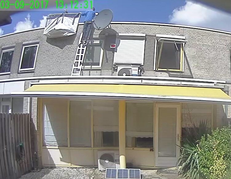

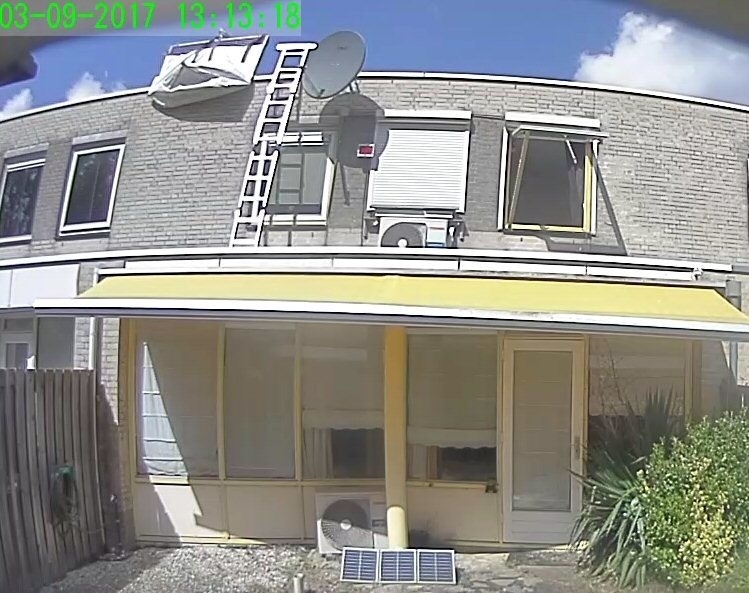

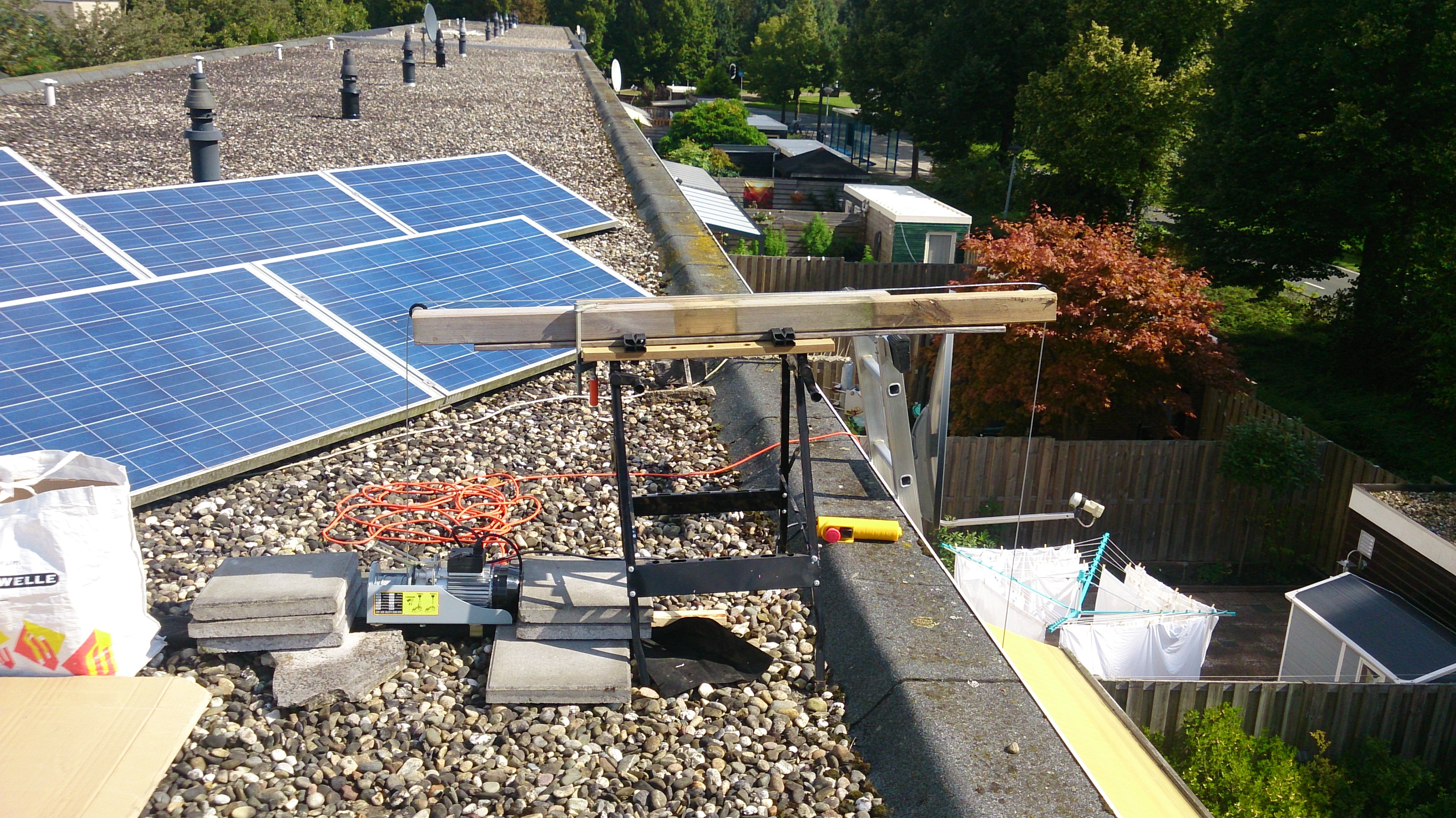

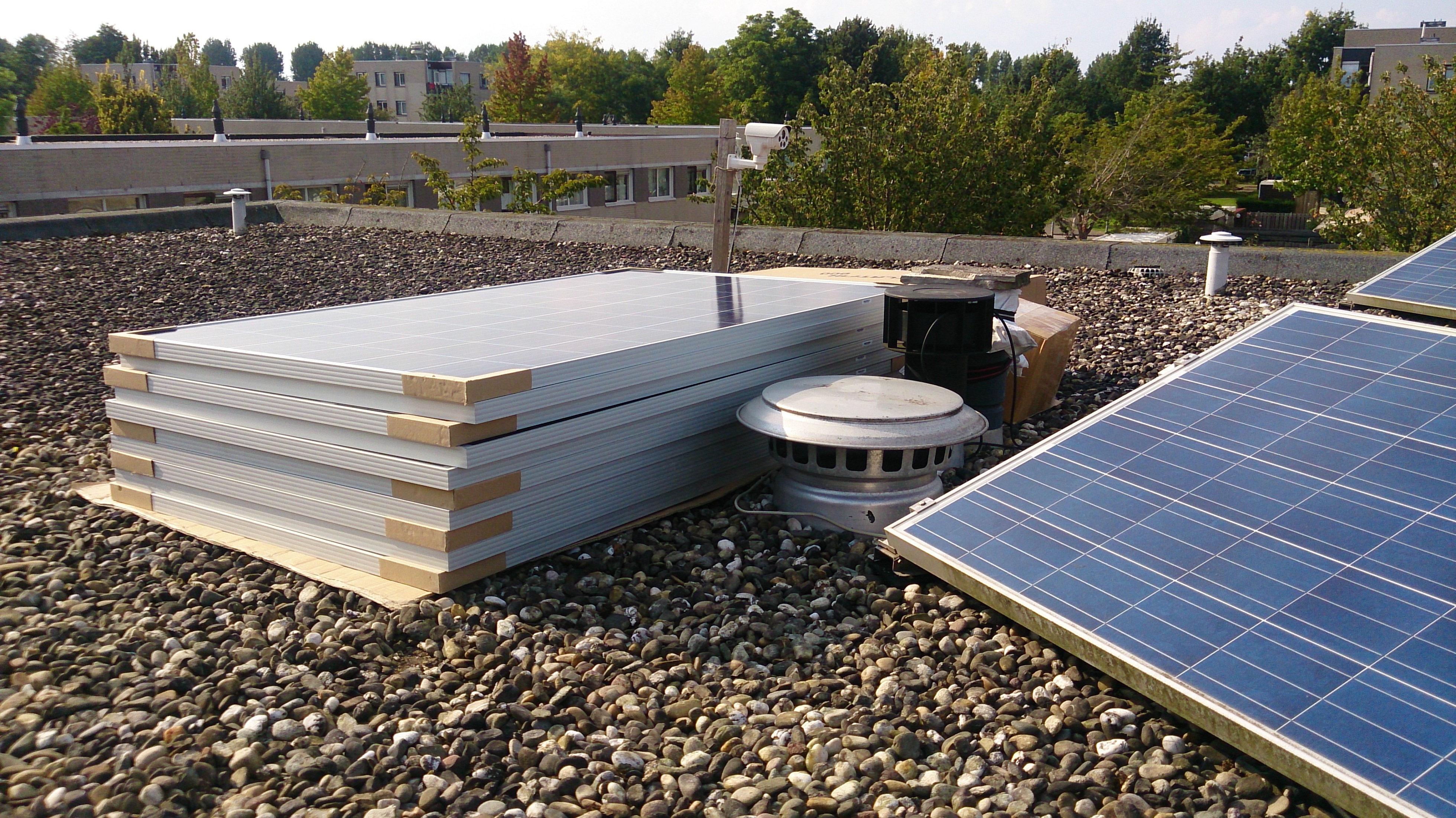

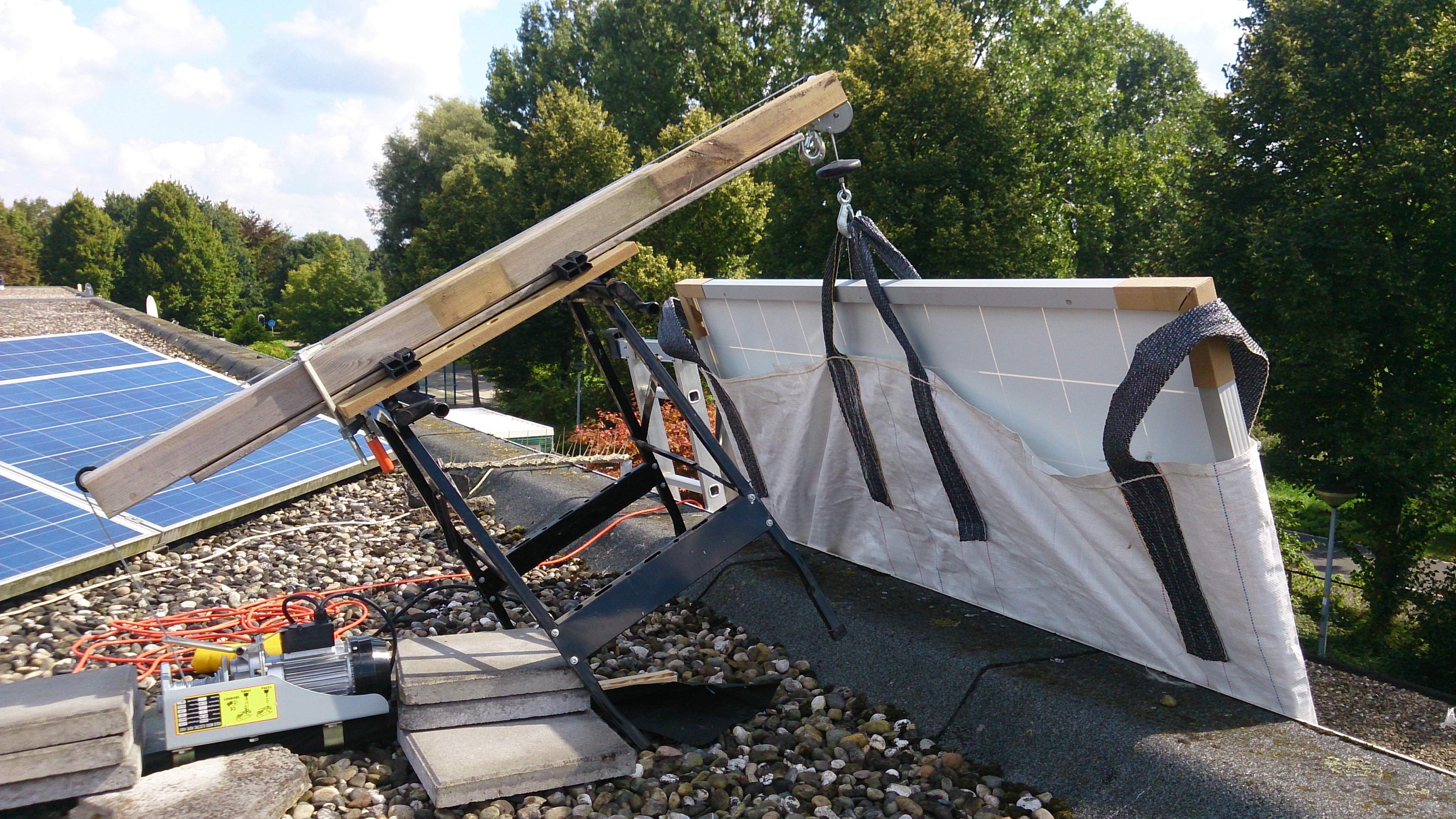

Ik heb in juli 3600wp geinstalleerd op oost-west. Van het voorjaar ga ik op de schuur nog een 6x300=1800wp op het zuiden bij plaatsen op de schuur. Ik wou toch al een afdakje maken en de schuur ga ik van het weekend op een aparte groep zetten. En als het meezit nog eens 4x300wp oost-west op de uitbouw van de 2e verdieping. Ik dacht eerst dat de houten dakconstructie te licht was maar na een nieuwe constructieberekening blijkt het wel te kunnen. Wel nog even langs een collega constructeur langs om mijn berekeninge te laten controleren. Verbruik ligt rond de 6.000kWh.
Met het zwembad en de oranje kussen dat ben ik. ;-) ik wacht met smart op de update van google earth voor een foto met mijn panelen erop. :-)
Afbeeldingslocatie: https://tweakers.net/ext/f/coq6PkXi11PJjvu0pkQDBYJ3/full.png
Afbeeldingslocatie: https://tweakers.net/ext/f/A5gESJ2L645qIfuU7GxWsWRd/medium.jpg
Afbeeldingslocatie: https://tweakers.net/ext/f/5DjwEiarxj8qv9ttbHxP7NMr/medium.jpg
Afbeeldingslocatie: https://tweakers.net/ext/f/M9SDQJ2OSWHK2AxPXCRIPhsk/medium.jpg

Ik zit hier met het volgende bijkeukendakje:
Afbeeldingslocatie: https://tweakers.net/ext/f/SvQLoyhbsfnZcwetLGQaseZJ/full.png
Afbeeldingslocatie: https://tweakers.net/ext/f/PmMFwXGyIJEB6Bxo2NdrLxky/medium.png
Het is niet super groot(+/- 230x450) maar alle beetjes helpen.
De buren zijn flink wat hoger en daar heb ik vooral tot het middaguur last van, daarna wil het wel aardig. De pijp van de CV-ketel gaat hopelijk binnenkort weg dus dan heb je alleen nog die paddestoeltjes van de ventilatie.
Vanwege de schaduwen zat ik zelf te denken aan Solar Frontier, en dan wellicht deze, omdat die lekker goedkoop zijn kan dat het rendement compenseren.
Nu zit je natuurlijk met die afstandsregel voor platte daken, en aangezien het hier altijd hard waait zat ik te denken aan (bijna) plat, zo kun je er toch nog twee rijen op tetrissen.
Wat denken jullie hierover?
Erasmo schreef op vrijdag 1 september 2017 @ 17:10:
Als ik het goed inschat heb je maar weinig direct zon licht, dus je moet het van diffuus licht hebben, ik zou zeggen zo plat mogelijk ,ook voor minste ballast.
En dat gaat prima met die groene panelen uit je link.
1 PVoutput . Dongen NB

  • Erasmo
Erasmo
Laadpaaljager
reneeke1970 schreef op vrijdag 1 september 2017 @ 17:36:
Dan wordt het tijd om te gaan puzzelen. Alhoewel een extra over niet erg is, kan ik die mooi als afdakje voor de voordeur inzetten :P

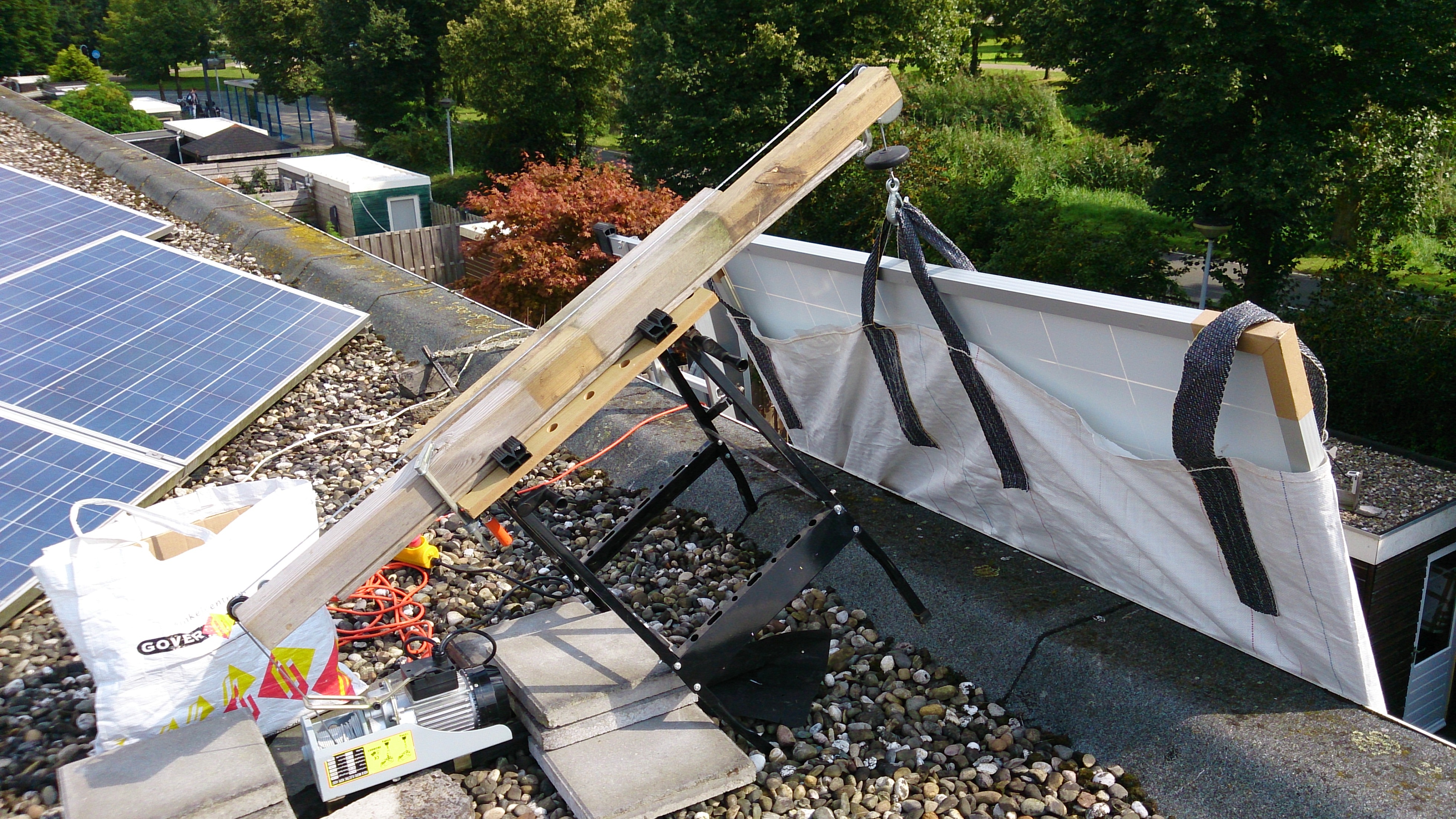

Zo wat een dag wat een dag... Eens maar nooit weer :9~ Heb meer calorieën staan verbrijzelen in dit ene dagje dan in een hele maand _/-\o_. De uitbreiding wordt dus geen noord setje op het noord dak maar een oost/west setje lekker op het plat dak volgend jaar >:).
Vanmorgen om 8 uur begonnen met de kabels leggen en om 9 uur was de rolsteiger er en damn dat scheelt een hoop werk hoor! Van 10 tot 12 met 4 man het gedeelte boven het dakkapel gedaan.
Tijdens het leggen begon het opeens te onweren :S dus met een noodgang de 7 panelen vast geschroefd maar gelukkig ging de bui om ons heen.
Middags tussen 2 en 4 de laatste panelen erop gezet met 3 man en daarna was ik ook bek af! Kan merken dat ik niet meer in de bouw zit haha.
Morgen de kabels afwerken en aansluiten op de SMA en eens kijken wat er gaat gebeuren :)
Zonnepanelen plaatsen
Afbeeldingslocatie: https://tweakers.net/ext/f/rl8Yp3vF2CsEch2UjKfcm2VB/thumb.jpgAfbeeldingslocatie: https://tweakers.net/ext/f/h8zAhCzmqRTUlDFkqjATV4Ha/thumb.jpgAfbeeldingslocatie: https://tweakers.net/ext/f/RYtSBud31vsEhRy4onXjJG15/thumb.jpg
Afbeeldingslocatie: https://tweakers.net/ext/f/q3GopL8jrJnwvT5hZAWrzNof/thumb.jpg

Je hebt wel eer van je werk :)
Platdak schijnt prettiger werken te zijn.

Ziet er mooi uit.
Kan je die vier man niet even door sturen? Ik moet het allemaal alleen doen met mijn oude knoken

Staat sinds 11 uur aan en heb nu 9.5 kWh 😁 met half bewolking niet slecht dacht ik ? Ga elk uur kijken of hij weer is opgelopen whahahahah goed voor de been spiertjes.
Heb nu even snel aangesloten kregen visite dus morgen buisjes afmeten en gaten boren en dan netjes wegwerken.

Je zegt steeds morgen, maar je kan DC kabeltjes en zo beter in de avond in orde maken, dan is de spanning er zo goed als af en de volgende morgen begint hij weer in de nieuwe setup, mis je niets, net als vandaag tot 11:00.
Ofwel, dat had je beter gisteren avond kunnen doen ;)

Dat was me echt niet meer gelukt gister avond lol. Was al blij dat die 12 panelen gelukt waren. En morgen moet ik gewoon werken dus wordt zoiezo pas avond.

Euhh, je had hulp toch? En op een dakkapel en steiger staan.....4 stekkertjes
het kan de leeftijd zijn natuurlijk :X
Er is vanavond ook nog een avond >:)

Mwa woon in een omgeving die het boren en dergelijke op zondag niet echt leuk vinden 😄. En ik wil ook wel een avondje rust haha.
En had alleen hulp met het aangeven van de 12 panelen. Vanaf de dakgoot alles in mijn eentje gedaan dus ook over het dakkapel tillen ed.

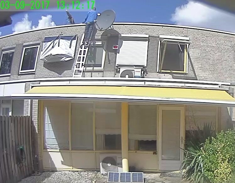

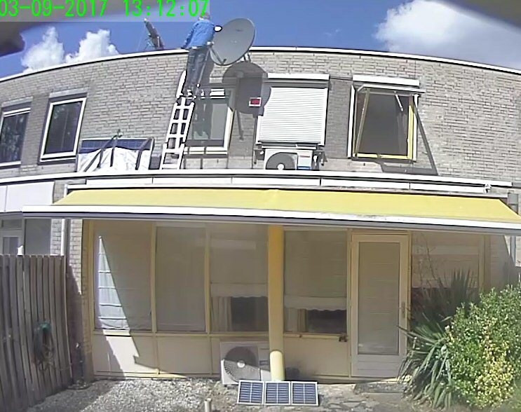

Training day 8)
De opstelling van mijn zelf ontworpen lift :)
Genoeg ballast op de lier leggen zodat hij op z'n plek blijft.
overview
Paneel is onderweg, handig zo'n bigbag waar hij mooi beschermd in is _/-\o_
bijnaboven
Zodra de haak bij de balk is trekt de lier het boeltje om, dit gaat goed vanwege het gelijke gewicht :*)
kantelen
Verder kan hij niet :P
eindpunt
Laat ze daar maar rusten tot ik me weer kan bewegen :o
stapeltje
pos1
pos2
pos3
pos4
Als ik nu nog geen Tweaker ben dan weet ik het niet meer :+

Dan heb ik het toch wel makkelijk met een tiener zoon, in zo'n geval als dit geeft die ze "even" aan en ik pak ze aan op dak. De 10 sf jes van 20kg ps lagen er zo op en zonder moeite. :)
Maar mooi verzonnen zo d:)b

Ik heb alleen maar kreupele buren en familie woont ver weg.
De panelen moesten in huis de trap op en daar was ik gisteren al bek af van.
Bij deze oefening moesten ze eerst in de bigbag en dan door een raam naar buiten.
Eenmaal boven weer slepen en ze netjes stapelen :)
De opstelling naar boven sjouwen was ook wel wat, maar dat kon per onderdeel.
