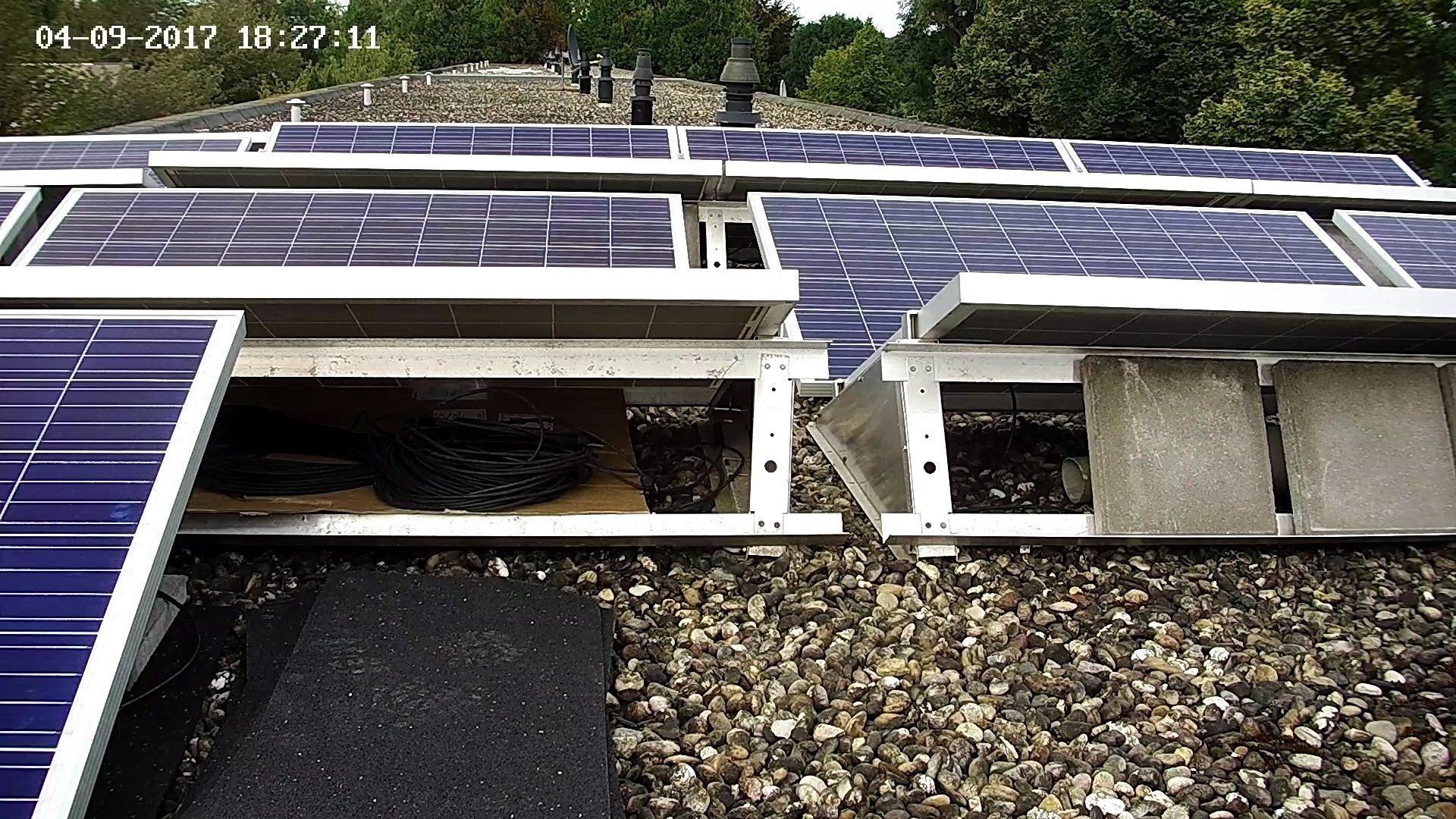

Speedy-Andre schreef op zondag 3 september 2017 @ 17:36:
Ik heb alleen maar kreupele buren en familie woont ver weg.
De panelen moesten in huis de trap op en daar was ik gisteren al bek af van.
Bij deze oefening moesten ze eerst in de bigbag en dan door een raam naar buiten.
Eenmaal boven weer slepen en ze netjes stapelen :)
De opstelling naar boven sjouwen was ook wel wat, maar dat kon per onderdeel.
Ik moet hier eerder afremmen, het liefst geeft hij er 2 tegelijk aan :) stoeptegels is vervelend, die deden we met een emmer aan een touw en per stuk, je zal er maar 60 moeten doen..... Hier gelukkig niet.

De ballast is nog een punt, ik denk dat ik de huidige stoeptegels kan verdelen omdat ik alles /\ ga plaatsen.
Op veel plekken komt de wind er niet onder en waar de hoge kant vrij staat gebruik ik de oude Flatfix die aan alle zijden dicht is..

reneeke1970 schreef op zondag 3 september 2017 @ 18:03:
Hoezo door het huis, je gooit een touw naar beneden en trekt hem in twee etappes naar boven. Ik had drie touwen dus kom drie tegelijk doen, anders loop je je suf.
Maar je hebt dus nog een plat dak voor panelen zie ik, bestel nog maar wat bij haha
Dat stukje dak is niet heel groot en heeft om 15u al schaduw van het huis.
De bomen geven daar ook eerder en langer schaduw.
Dan moet je nog bij de ramen kunnen komen en vergeet het zonnescherm over de hele breedte niet :)
Met touwen red ik het niet wat mijn kracht cq conditie betreft, die lier heeft me wel vaker gered _/-\o_

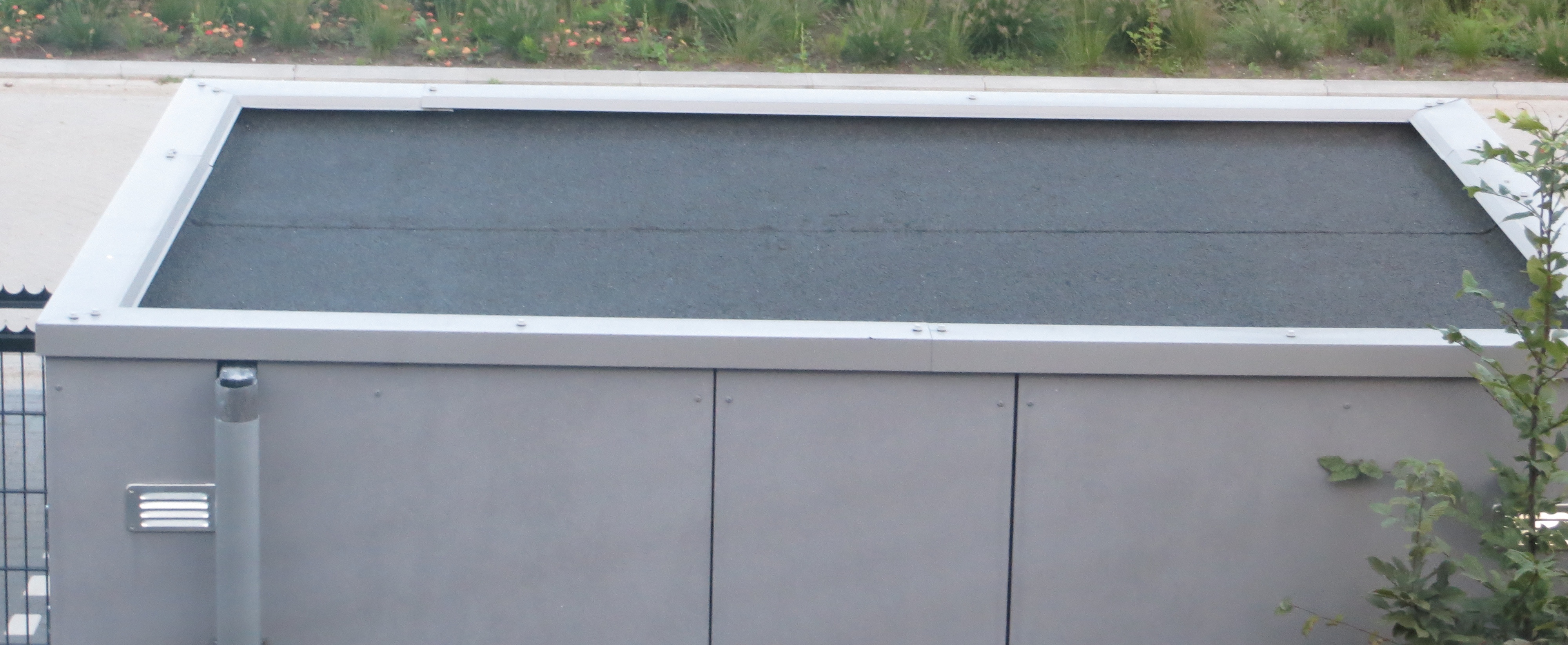

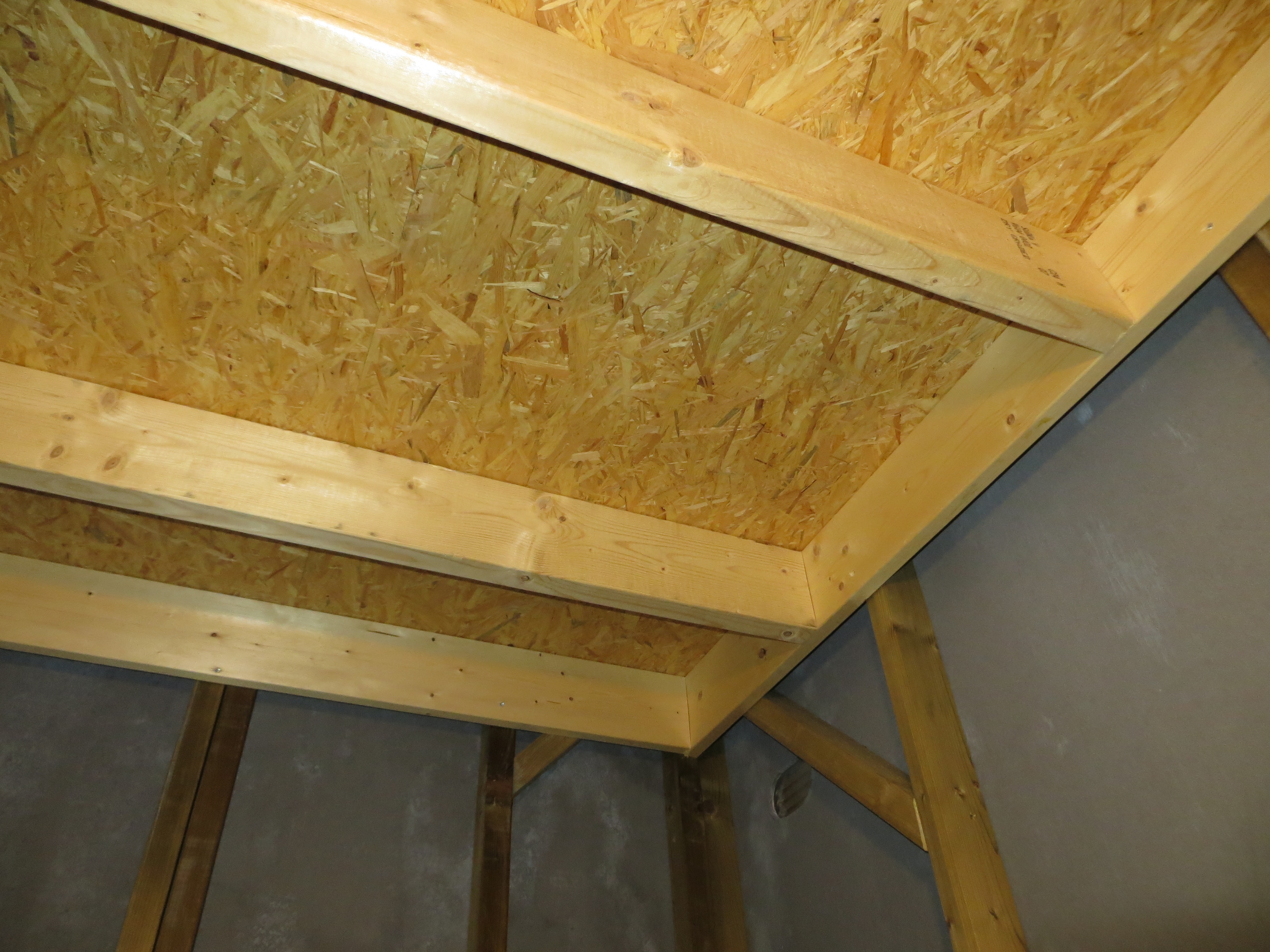

Ik heb nu ruim een week 10x270 Wp op mijn dak liggen, en het virus slaat inderdaad toe (goed gezien @reneeke1970 :P) Nu heb ik nog een berging met plat dak van circa 1.8m x 2.8m waar nog geen panelen op liggen en dat wil ik veranderen :P Alleen heb ik wel een aantal vragen.
Kan het dak het extra gewicht van de panelen en ballast überhaupt wel hebben? De constructie van de berging is van hout. Foto's van het dak (van buiten en van binnen):
Afbeeldingslocatie: https://tweakers.net/ext/f/iZeXbjWsq3PYxflhL6RH3CBu/thumb.jpg Afbeeldingslocatie: https://tweakers.net/ext/f/Roz1T4Whr9aBJXHNukFlx5dI/thumb.jpg
Kan de reflectie van zonlicht op de panelen nog hinder veroorzaken? Of is dat te voorkomen? Ten opzichte van de enige buren met een verdieping (waar de reflectie eventueel terecht kan komen) zit mijn berging precies op het zuidoosten.
Ik ben niet bepaald een handige klusser :X Maar voor zo'n klein dak is het niet bepaald kosten-effectief om het door een bedrijf te laten doen. Zelf aansluiten lukt mij vast wel, maar tillen en monteren... Hoe pak ik dat het beste aan?
Welk aantal panelen en omvormer zou hiervoor het meest geschikt zijn? Als leek lijkt mij zoiets (2x 270Wp en een YC500i micro-omvormer) ideaal, maar wat mij betreft mogen het ook wel een aantal groene SFs zijn als dat veel in de prijs scheelt :P

Wat is het formaat van die balken ? Liggen 60cm hoh lijkt het ? Lijkt me niet echt geschikt voor panelen.

Hoeveel cm zit er tussen de plafond balken?
Ze zijn 4 cm breed, 14 cm hoog. Inderdaad 60 tot 62cm h.o.h.
Als het niet geschikt is, prima, hoef ik er verder niet meer aan te denken :)

Zr40 schreef op zondag 3 september 2017 @ 22:38:
Als dat niet geschikt is had er bij mij al veel ingestort. Al zijn ze meestal 5 of 6 breed. Je kunt bij twijfel langs onder een balk er tussen drukken en aan de zijkant met metalen hoek verbinding vast zetten. Dan zal het zeker niet meer door buigen
Mwa voor de zekerheid even 2 of 3 balken ertussen zetten dan zakt de plaat ook niet meer door :). Maar zonder moet ook wel lukken. Als je ze op 10/15 graden zet hoeft er ook niet alteveel belasting erop.
Voor een vergelijk, mijn dak balken hebben een overspanning van 5.10m HOH = 80cm
h x b = 20,5cm x 6,25cm, en buigen idd een beetje door, maar liggen daar dan ook al
110 jaar ( sinds 8 jaar met zonnepanelen op dat plat dak, tegenwoordig 27 stuks met ballast )
Kan wel wat hebben. ;)

  • Speedy-Andre
  • Laatst online: 19:21
Speedy-Andre
Sony ZL, XA, Nokia XR20
We zijn er bijna, met veel dank aan Skipper die een paar uurtjes wilde vrijmaken _/-\o_
Het lastige werk van panelen op de juiste plek plaatsen (oude beugels hebben 2 of 3 panelen aan een stuk) en de nieuwe met beugel verplaatsen is klaar :)
Vervolgens even goed opgelet met connectors krimpen waarna ik zelf verder kon.
Alle ballast moest eerst aan de kant en dan weer terug naar de panelen.
De meeste kabels zitten erop en nu nog de lange naar de omvormer toe.
Dit is ook weer wat werk omdat er een gat in de luchtafvoer moet komen en wat pijpjes voor het mooie.
Dan de 230V groep verplaatsen want de Sma hangt aan een andere muur.
Ik ben weer dood moe en ging fouten maken, stoppen dan maar :z
Wordt vervolgd, morgen klaar hoop ik :*)
Afbeeldingslocatie: https://tweakers.net/ext/f/8Mae4Ze4M4wMMUdUwIwYFwNA/medium.jpg

Speedy-Andre schreef op maandag 4 september 2017 @ 18:39:

DJ-Promo schreef op dinsdag 5 september 2017 @ 09:00:
Nice! Jij gaat via de luchtafvoer naar binnen? Ik heb ook een plat dak en ben aan het sparen voor een leuk klein beginners setje die ik zelf wil plaatsen. Het naar binnen loodsen van de kabel is het enige punt waar ik nog over twijfel. Moet binnenkort even op onderzoek op het dak >:) .
Op het dak heb je ruimte genoeg om de kabels in te voeren, binnen heb ik een flexslang naar de MV die los kan en het gat komt waar de pijp eindigt.
Wel ruim genoeg maken en scherpe randen wegwerken, met tape zit de boel dicht :)
  • nimie
  • Laatst online: 02-10-2025
Hoi,
Gisteren bij bla gezamenlijk met iemand anders gelijk gehad en wel de sf165 paneeltjes kunnen kopen. Ik zit alleen nu met de vraag of ik het gewenste extra aantal wel bij mijn omvormer kan plaatsen.
Ik heb nu namelijk de Solaredge se5k handen met hieraan 34 sf170 panelen met 17 optimizers. Afgelopen jaar is de hoogste piek ongeveer 5100 geweest en zover ik kan zien kan de omvormer 6750 aan.
Ik wil er op 2 houthokken, in totaal nog 9 sf165 plaatsen (incl 5 optimizers). Deze liggen minder gunstig op het zuiden, als ik uitkregen wat deze gaan opleveren theoretisch dan kom ik op 9*165*89%*95% = 1245 wp (de 89% is het huidige max rendement op de set en de 95% is de correctie om het minder goed liggen.
Per saldo zit ik dan nog steeds onder de 6750 wp dus ik denk dat het kan, maar ik wilde het toch even voor de zekerheid aan jullie voorleggen, want wellicht haal ik de verschillende theorien wel door elkaar :-(
Alvast bedankt.
