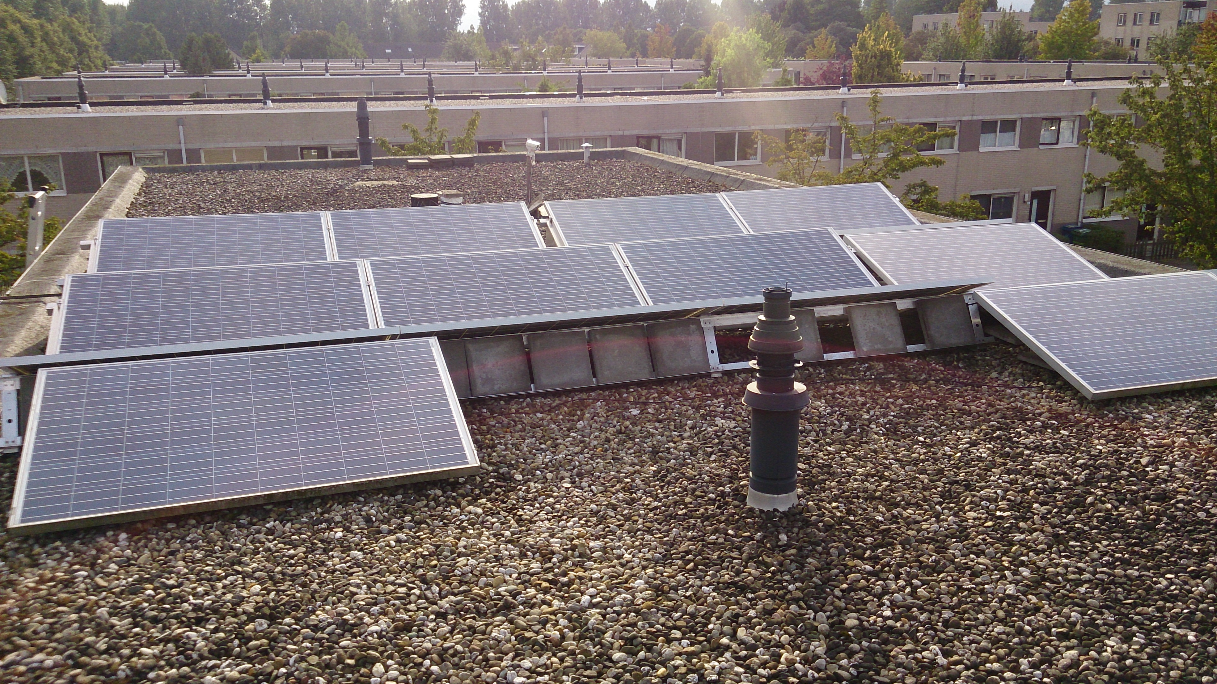

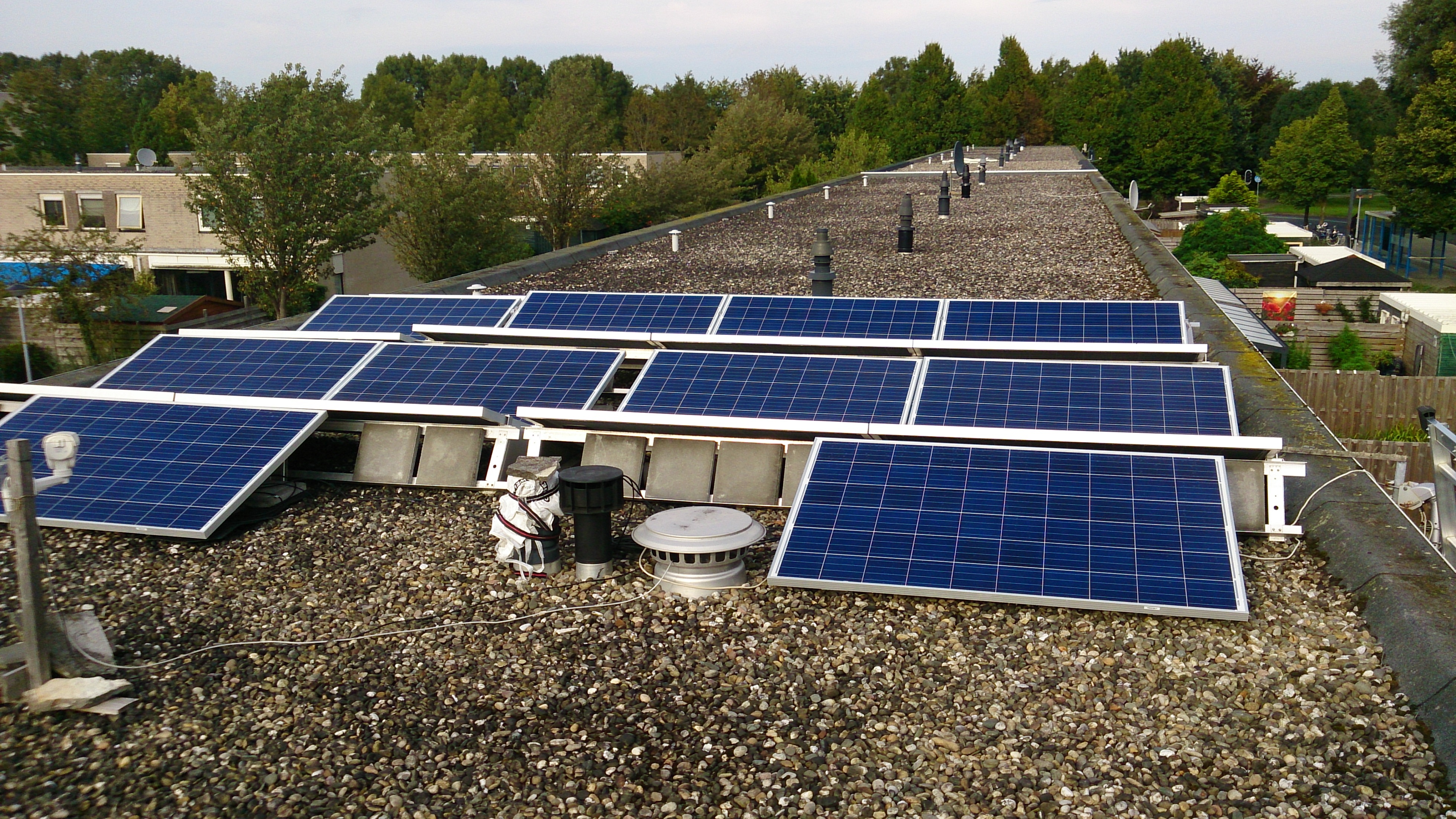

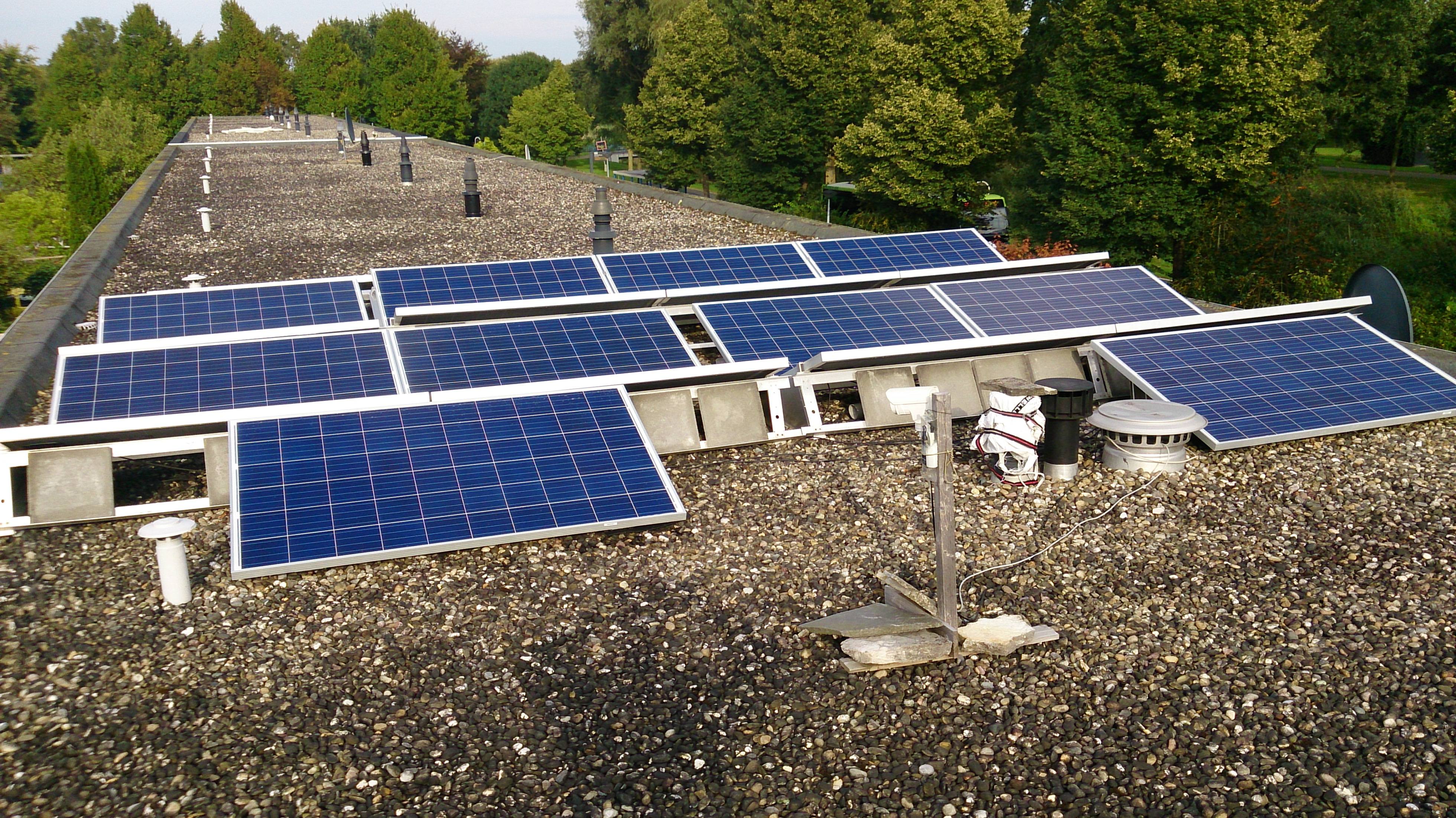

Afbeeldingslocatie: https://tweakers.net/ext/f/4Ly96tYG2yUu6Vm1salD5nm8/medium.jpg
Afbeeldingslocatie: https://tweakers.net/ext/f/qXenAa49gp40js6CqJOcfjGd/medium.jpg
Afbeeldingslocatie: https://tweakers.net/ext/f/o1OvJXsTCo1L8sSeohrcS4YA/medium.jpg
  • Zr40
Zr40
heeft native IPv6
@Speedy-Andre het ligt er toch wel netjes bij met al die obstakels :) Welke panelen zijn het?

Zr40 schreef op dinsdag 5 september 2017 @ 19:02:
@Speedy-Andre het ligt er netjes bij :) Welke panelen zijn het?
De eerste foto zijn de oude Komaes 235Wp, de volgende JA Solar 270Wp poly :)
Ik heb nu 2 strings met eigen MPPT op een SMA 4000TL21.
Veel spul komt van het forum behalve de panelen en steunen :9
Keurige puzzel, je hebt je roeping gemist
1 PVoutput . Dongen NB

@Speedy-Andre Ziet er goed uit, lekker doorgewerkt!
Mooi dat er iemand is die weerstand biedt tussen al dat plofketel geweld _/-\o_
Gelukkig past je anti-vogelstront bouwsel er nog naast ;)

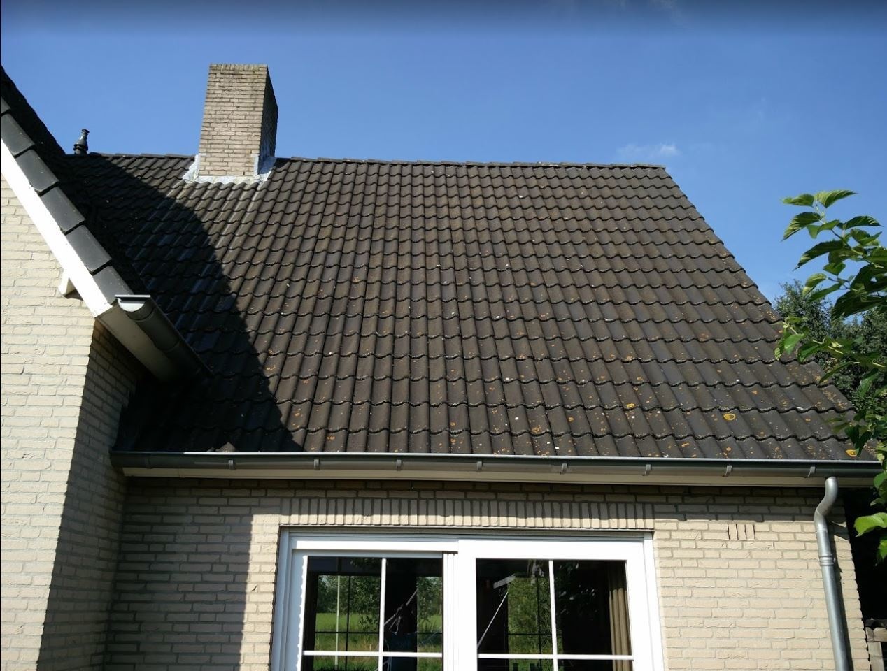

Goedenavond allemaal,
Nu het zo goed als zeker is dat de huidige salderingsregeling nog 3 jaar verlengd gaat worden (dus nog zeker 5 jaar salderen) heb ik besloten ook zonnepanelen aan te gaan schaffen.
Ik heb me al ingelezen en wat adviezen van collega's gehad die recent zonnepanelen hebben aangeschaft. De eerste offerte die ik heb ontvangen heeft 3 opties qua zonnepanelen:
- JA Solar 280 Wp
- BenQ 300 Wp
- SolarWatt 295 Wp
Er passen op het stuk dak waar de panelen opkomen 14 panelen, omdat het een T-kap woning is valt er later op de dag wel een stukje schaduw op. Qua omvormer wil ik daarom gaan voor de SolarEdge met power-optimzers per paneel, waardoor de panelen die in de zon liggen (het merendeel) optimaal blijven presteren.
Op de offerte staat dit model optimizer:
1 x SolarEdge HD Wave SE3500H
De netto prijzen (dus BTW er al af) zijn dan alsvolgt:
- JA Solar 280 Wp: € 5.182,83
- BenQ 300 Wp: € 5.809,50
- SolarWatt 295 Wp: € 7.589,08
Ik neig nu om voor de BenQ te gaan, wat ik me afvraag: is het dan niet verstandiger om voor een SE4000H omvormer te gaan? De meerprijs hiervan zou +/- 50 euro moeten zijn, maar dan kunnen de panelen wel meer van hun energie kwijt. Of is het zo dat in het merendeel van de tijd je niet aan de max. zit en dan de SE3500H minder verlies heeft en onder de streep de SE3500H een hogere totaal productie zou opleveren?
En nog extremer: voor nog 3 tientjes meer zou je de SE5000H moeten hebben, die zou ten alle tijde de opgewekte energie aan moeten kunnen (en dus niet aftoppen), of krijg je dan toch een lager totaal productie vanwege hogere verliezen.
Dus ik ben er bijna uit en wil voor de BenQ panelen gaan (of kan iemand me hier overtuigen voor een andere keuze?), dan rest de vraag: welke omvormer is dan de beste combi daarbij: de 3500, 4000 of 5000?
Alvast bedankt.

Skipper-93 schreef op dinsdag 5 september 2017 @ 20:50:
Het is wel een plofketel buurtje ja, ik ben bang dat het niet snel zal veranderen :z
De pinnen doen weer mee, het latje was al geschikt voor diverse rare posities :)
Ik denk dat ik alsnog die te lange struikelprofielen ga inkorten zodat die panelen bijna tegen elkaar kunnen.
Het looppad komt dan langs de straatkant en dan zie je mijn zonnepark niet meer vanaf de straat.
Er is nog wel meer ballast nodig, ik ga eens kijken naar objecten die de nieuwe beugels in een keer afsluiten :)

reneeke1970 schreef op dinsdag 5 september 2017 @ 19:32:
Ik heb vakantie dus daar heb ik de tijd voor genomen.
De schaduw die er nu nog is van de pijpen komt veel minder ver dan bij de oude opstelling.
Overigens ben ik een elektronica ontwerper (schema's en pcb's) en dan leer je wel puzzelen :D
Volgende project is de ipcam, ik ga uitzoeken hoe hij eenvoudig in hoogte verstelbaar gemaakt kan worden zonder at het een fortuin kost :)
Deze is een beetje overdreven :+

Dreamer-1982 schreef op dinsdag 5 september 2017 @ 21:02:
- JA Solar 280 Wp
- BenQ 300 Wp
- SolarWatt 295 Wp
Alvast bedankt.
Groetjes,
Paul
P.S. Hier nog een foto van hoe de panelen op het dak zouden komen (uit de offerte gehaald) en eentje die ik zelf heb gemaakt van het stuk dak om de schaduw te laten zien, dat was afgelopen augustus, de 22e, rond 17.30u.
Waarom 14 optimizers ? Aan 2 of 3 heb je zat meer panelen komen niet in de schaduw te liggen als ik de foto zo zie ?. Elke optimizers is weer 40/50 euro.
Met die 3500 ga je wel aftoppen denk ik met 4200 Wp aan panelen maar dat niet super veel zijn denk ik.
Offertes zelf vind ik ook aan de hoge kant maar dat zal wel door die optimizers komen ?
Die benq zijn niet full black trouwens mocht dat een eis zijn ?

Jan-man schreef op dinsdag 5 september 2017 @ 22:17:
Omdat een SolarEdge omvormer een optimizer per paneel (of 1 per 2 SF panelen vereist) en niet met panelen zonder optimizers werkt. Of alle panelen optimizers met een SE omvormer, of een andere omvormer met een alternatief systeem (SMA? :)).

Taro schreef op dinsdag 5 september 2017 @ 22:35:
Inderdaad, je hebt dus altijd een optimizer per paneel. SMA heb ik ook even naar gekeken, maar daar is de omvormer weer een stuk duurder dan de SolarEdge, dus zoveel bespaart dat niet. En de SolarEdge met optimizers heeft nog wel wat voordelen, waaronder altijd per paneel kunnen zien wat de opbrengst is. Is er een paneel wat (na verloop van tijd) niet zo lekker meer werkt dan is dat makkelijk te zien. Ook zou er minder kans op brand zijn met het systeem van SolarEdge.
De panelen zijn inderdaad niet full black, maar deze hebben een wat betere opbrengst doordat ze koeler blijven, en ik vind ze niet lelijk (ja full black is iets mooier, maar ik kijk er sowieso niet de hele dag naar :P)
Ik twijfel nu vooral tussen de 3500 en 4000 omvormer, ik las na wat zoekwerk dat de panelen meestal (> 90% van de tijd) maar op max. 70% rendement draaien, en als je onder de 80 a 70% van het max. vermogen van de omvormer gaat draaien dan gaat het rendement naar beneden. Dus wellicht is de 3500 dan toch een betere match. Ben benieuwd of daar meer mensen een onderbouwde kijk op hebben.
En ik ben nog wel benieuwd of mensen eerder voor de JA Solar panelen zouden gaan in plaats van BenQ, dan past de 3500 omvormer er wel prima bij (met de 3920Wp van de JA set)

Daarop in hakende: heb jij nog tips voor montage van panelen op platte daken? Ving iets op over cementmortel en draadstangen?
En ja.. ik moet je nu al gelijk geven: de eerste uitbreiding is al bijna een feit. Vanaf maandag zullen er een aantal SF panelen te liggen wachten op montage. Moet ook weer denken aan je opmerking van panelen aan de gevel. Blijft een optie! O-)
[ Voor 3% gewijzigd door Noord27 op 06-09-2017 11:09 ]
Enexis Netbeheer Engineer | 19,5kW Victron + 48kWh LFP | Bambu P2S
  • migjes
  • Laatst online: 03-09 08:27
Noord27 schreef op woensdag 6 september 2017 @ 11:08:
https://www.novadic-kentron.nl/
creativiteit gebruiken.
met een paar stukken alu aan het paneel in een emmer steken.
emmer vullen met beton.
klaar.
de vraag is dan alleen maar hoe mooi wil je het hebben?

kmf schreef op zaterdag 29 juli 2017 @ 16:53:
20cm is de no go zone. Daar is meer dan voldoende aan voldaan. De nok is niet meegeteld als dakpan. En ook de rechterrand heeft min al 30cm over.
Hier heb ik even een vraag over. Ik heb momenteel offertes lopen bij verschillende leveranciers.
Ik heb een dakkapel, en op het schuine stuk dak wat daarboven nog ligt, wil ik graag nog een stel panelen kwijt. Gemeten vanaf de (bovenkant) nok tot de rand van de dakkapel is 120 cm.
Nou zeggen 2 van de 3 leveranciers dat ze daar zeker geen panelen willen leggen (3 stuks landscape) want kans dat het eraf cq stuk waait en de 3e leverancier zegt juist dat dat geen enkel probleem is.
20 cm zou no-go zone zijn. Maar ik heb de nok in dit geval meegerekend.
Het dak ligt vrijwel strak op het zuiden.
Heeft iemand een advies daarin?
Alles kan stuk.
  • Jan-man
  • Laatst online: 20-09 10:55
remco_k schreef op woensdag 6 september 2017 @ 15:04:
Nou zeggen de 2 van de 3 leveranciers dat ze daar zeker geen panelen willen leggen (3 stuks landscape) want kans dat het eraf cq stuk waait, en de 3e leverancier zegt juist dat dat geen enkel probleem is.
Bij mij en alle installaties hier in de buurt ligt alles tot onderkant nok nog nooit problemen gezien.
1.20 panelen zijn 99 cm en komen nog eens 5a6 cm omhoog dus effectief heb je ca 1.25+ ruimte zat aan de bovenkant.

Weet iemand waar ik wat meer informatie kan vinden over het plat monteren van zonnepanelen? Google levert vrijwel alleen maar kaf op over het monteren van zonnepanelen op een plat dak maar niet hoe je ze recht op hun ruggetje of met een hoek van maximaal vijf graden neerlegt.

Erasmo schreef op woensdag 6 september 2017 @ 18:18:
En wat wil je daar over weten dan?
Hoe dat te doen?
  • Erasmo
Erasmo
Laadpaaljager
AUijtdehaag schreef op woensdag 6 september 2017 @ 18:22:
@Erasmo
Ik weet wel dat ze snel vuil worden en water erop blijft staan.
En weinig opbrengst in de maanden met lager staande zon.
https://www.mupload.nl/img/ax7nswfi7wjjy.jpg
Dat is een mooie steun die ook nog eens ballast is, waar komt die vandaan?
Schoonmaken is geen probleem, ze liggen op het bijkeukendak. Met een graad of 5 moet het meeste water er wel af spoelen. Minder opbrengst in die maanden maakt minder uit, dan zorgen de zuiderburen toch voor schaduw :P
reneeke1970 schreef op woensdag 6 september 2017 @ 18:25:
Hoe dat te doen?
Een paar praktijkvoorbeelden zouden wel mooi zijn. Je kan ze moeilijk letterlijk plat op het dak leggen zonder een steuntje met ingebouwde ballast :P
[ Voor 4% gewijzigd door Erasmo op 06-09-2017 18:32 ]
Erasmo schreef op woensdag 6 september 2017 @ 18:31:
Dat laatste kan wel want bij @Rol-Co waaien ze niet weg. Wil je toch ballast dan leg je rubber matje, daarop stoep tegel van 8 dik, die blijft heel als je gat in boort om er met een plug een rails op vast te schroeven, de tweede rails geef je twee tegels en hoppa onder vijf graden.
Hier staan ze op houten steun zonder ballast onder vijf graden en waait ook niet weg
