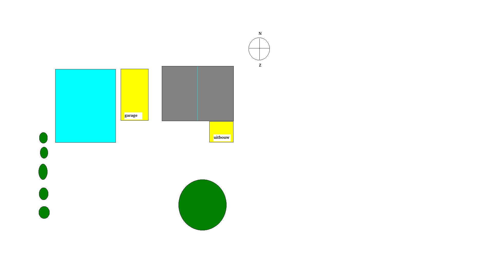

  • emnich
emnich
kom je hier vaker?
@migjes Ik heb een hele grote boom in de tuin staan precies op het zuiden en in het westen staat een huis én een hele rij bomen.
Een snelle schets (ik zal van het weekend kijken of ik foto's kan plaatsen).
Afbeeldingslocatie: https://tweakers.net/ext/f/qhLBSfftSjWkQ6XTkRuePzSe/medium.png
Mijn huis heeft een kleine uitbouw op het zuiden (ong 4x3) en een garage aan de west kant van het huis van 8x3. Naast de garage staat het huis van de buren die flink hoger is dan mijn garage, er staat een boom direct naast de garage en aan de west kant staat een rij hoge bomen. Daarnaast staat er in de tuin aan de zuid kant een enorme boom.
De garage ligt dus niet de hele dag in de schaduw maar wel een groot gedeelte en zeker als de zon wat lager staat. Mijn dak (Oost/West) is lekker hoog (10m) en heeft veel minder last van de schaduw dus dat leek me perfect. Daarbij vind ik persoonlijk van die schuine panelen op een plat dak niet heel mooi en zou ik het het liefst dan helemaal plat doen (wat nog slechter is voor het rendement).

@emnich
ach, ziet er nog niet erg slecht uit.
(maar info is wel erg karig. ;)
meer info is gewenst.)
wat je eigenlijk moet weten, is dat de winter januari en december, eigenlijk al zo weinig uren licht hebben.
rond 24 december, heb je maar 5,5 uren die voor maar 50% effectief zijn. in de zomer de hele maand juni heb je 14 uur met 100% effectiviteit.
dus winter schaduw, is jammer maar absoluut geen ramp. ;)
ook hoeven panelen niet op zuid, een volledig oost of west kan ook 75- 80% opleveren.
en dat is eigenlijk al genoeg. ;)
(oke, om dan met de beperkte dakoppervlakte nog genoeg op te wekken voor je gebruik, dat word lastig.

emnich schreef op vrijdag 8 september 2017 @ 11:44:
@PClop Natuurlijk kan ik het daar ook stellen. Dat heb ik ook gedaan en er komt er in elk geval een langs. Het leek me ook prettig wat meer onafhankelijke informatie te hebben ipv alleen af te gaan op het verhaal van een verkoper.
Vanwege winter schaduw moet je je richten op de zomer, en dat is met bijna platte panelen, dus wat jij wilt is in je voordeel. Ik heb ten zuiden van mijn panelen op één meter afstand een berken boom staan en die is zes meter hoger dan de panelen liggen. Schaduw gaat als klok wijzer over panelen(ook plat dak), kost totaal een tien procent van de opbrengst. De helft van het jaar schijnt de zon maar, rest is diffuus licht. In het voorjaar zitten er geen bladeren aan dus merk ik helemaal niks van.
Ik heb wel per paneel een optimiser!
