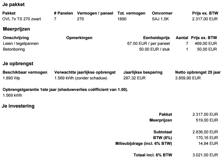

Sport_Life schreef op vrijdag 8 september 2017 @ 22:15:
Op ons nieuwbouwhuis komen ook zonnepanelen. De aannemer gaat blijkbaar ook van wettelijk minimum conform bouwbesluit, want hij plaatst 7 panelen, terwijl er max 15 op kunnen. De overige 8 kunnen wij als meerwerk laten plaatsen, kosten Euro 650,- per stuk, Vraag: wat levert 8 zonnepanelen aan besparing op per jaar? Oftewel, is het raadzaam om panelen bij te kopen? Ze worden overigens gelegd op een plat dak.
Als er meer huizen komen als de jouwe de jouw aan de buren proberen te verpatsen, voor ff minder als de aannemer reken.
Dan hebben de buren voor minder poen dezelfde panelen, en jij koopt gewoon ergens een ander setje naar je zin.

Sport_Life schreef op vrijdag 8 september 2017 @ 23:18:
Dank! Schaduw is er niet /nauwelijks, tenzij er een vogel overvliegt ;). Dus stel ik zou achteraf wat van die panelen bijplaatsen a 200 euro per stuk, duurt het ongeveer 4 jaar om ze terug te verdienen..
Ik vind 27e per maand wel tegenvallen, eigenlijk.
Met zulke prijzen valt zelfs 50 euro pm tegen :)
Controle op die 0,4 krijg je toch niet direct, lekker zelf regelen.

Mag ik vragen waarom jullie adviseren die bestaande panelen te vervangen ipv uit te breiden? Zijn het zulke slechte panelen? :P
Overigens gaan we op inductie koken, en overal ligt vloerverwarming (op gas), 3 verdiepingen ca 178m2. Ons huidige appartement stamt uit 1896 en met 75m2 zitten we aan 135 euro per maand g/e :D O-)
[ Voor 24% gewijzigd door Sport_Life op 08-09-2017 23:30 ]

Sport_Life schreef op vrijdag 8 september 2017 @ 23:26:
Komen er nog meer dezelfde huizen te staan daar? met ook de mogelijkheid tot 15 panelen op het platte dak?
Met wat geluk kan je door ze te verpatsen meer terug plaatsen voor het geld dat je ontvangt van de buren en dan heb je beide een dakje met 1 type paneel.
En nieuw bouw nog steeds op gas....
[ Voor 3% gewijzigd door Andre1973 op 08-09-2017 23:33 ]

Andre1973 schreef op vrijdag 8 september 2017 @ 23:30:
Er komen heel veel soortgelijke huizen te staan, met allemaal zonnepanelen. Onze buren aan de ene kant hebben nog ruimte voor 12 panelen en de buren aan de andere kant hebben nog ruimte voor 10 panelen. Handig zo'n overzicht van de aannemer van het hele blok :+
Dat hoor ik iedereen zeggen.. wat is daar mis mee? Blijkbaar tegenwoordig meer uitzondering dan regel (overigens ligt het bouwbesluit al een jaar of 5 vast).
[ Voor 19% gewijzigd door Sport_Life op 08-09-2017 23:35 ]

:) Maar waarom niet achteraf 8 panelen bijkopen? Of moet het hele systeem dan worden omgebouwd? Als leek lijkt het mij het makkelijkst om gewoonweg 8x panelen bij te plaatsen (evt aannemer vragen alvast voorbereidingen te doen).
https://www.installand.nl...309gBDEAYYAyABEgKDgPD_BwE
Andre1973 schreef op vrijdag 8 september 2017 @ 23:36:
Wat er mis is, is dat er over een jaar of 15 gas echt uitstervend zal zijn, en het zo handig is om bij nieuwbouw meteen een warmtepomp te plaatsen eventueel met WKO.
Dat is wel de reden voor ons om alvast inductie te nemen, is de keuken er iig op voorbereid incl alle leidingen e.d. (kost ook de hoofdprijs natuurlijk).
[ Voor 29% gewijzigd door Sport_Life op 08-09-2017 23:42 ]

Sport_Life schreef op vrijdag 8 september 2017 @ 23:40:
Ga er maar vanuit dat alles wat die aannemer anders moet doen, met een vork geschreven word. En als je dan kijkt op bijvoorbeeld www.bespaarbazaar.nl (heb ik geen belang bij, maar er staat van bijna elke maat syteem een prijs), dan kom je op hele andere prijzen uit. Puur een centen kwestie, maar je kan het ook de aannemer laten doen als geld geen rol speelt.
Op inductie koken is niet meer dan een 2 of 3 fasen groepje erbij, en een kabel naar de keuken op een Perilex WCD. Niet veel meer werk als een AC kabel naar een omvormer leggen en dat kost ruwweg E200,00. ( ik hoop dat je stevig zit)
En een inbouw inductie kan je meestal zo in het gat laten zakken van een inbouw gas plaat.
[ Voor 15% gewijzigd door Andre1973 op 08-09-2017 23:55 ]
Al het meerwerk is boeferij zoals al eerder opgemerkt. Ik heb huizen gezien waarbij het veranderen van een keuken meer was dan het weghalen en plaatsen van een nog mooiere.
Maar gas of niet, wees blij dat je geen blok verwarming hebt!
Verder alles zo standaard mogenlijk laten en als het anders moet (inductie etc) dan is er subsidie voor waarschijnlijk.
Dat gezegd hebbende is inductie het beste van alle werelden.
Niet voor 650 per paneel bijplaatsen alsjeblieft ... dat is je laten bestelen (of las ik dat fout)?

Sport_Life schreef op vrijdag 8 september 2017 @ 23:07:
Laten vervallen gaat lastig worden, omdat we dan niet aan de norm doen voor nieuwbouw. Voor oplevering dienen die panelen erop te zitten, en voor oplevering mag ik geen derde partij op het dak laten. Dankzij die panelen zitten we aan 0,4, wat de max is. Ik ga het wel vragen overigens, maar denk dat om bovengenoemde reden het niet mogelijk is.
Wat zullen die 7 panelen maandelijks opleveren? Praten we dan over 50 euro ofzo?
Maar je hebt dus iets van 0.16 bijdrage van die 7x270=1890wp aan de EPC.
Is het echt niet mogelijk een 3e partij de installatie te laten maken ?
Als de aannemer/instalateur de buis naar buiten maakt, en de groep bijplaatst dan is het zoals al geschreven veel betaalbaarder.
En wie gaat controleren of bij oplevering het huis aan de EPC norm voldoet ?
De aannemer zelf via dit: Opnameprotocol nieuwbouw’ (BRL 9500 deel 5 en 6, voor woningbouw resp. utiliteitsbouw)
https://www.lente-akkoord...ets-EPC-en-ventilatie.pdf
Als ze daar aan vast houden zou ik een blowerdoortest willen zien of de lucht dichtheid waar ze mee gerekend hebben ook gehaald wordt.
Ik denk niet dat ze dat doen, veel te bang dat ze hun eigen gestelde doelen niet halen.
Maar als ze niet de panelen (en de prijs ervoor) willen laten vervallen en 3e partij iets laten plaatsen zou ik ze maar vragen dat hele oplever protocol te doen met de hele mikmak erbij.
7 x €650 minder betalen zou wel mooi zijn, alhoewel die groep en leiding die ze wel moeten doen waarschijnlijk ook de kosten van gouden draden benaderen.

Sport_Life schreef op zaterdag 9 september 2017 @ 09:32:
Minderwerk levert ongeveer 25% op.. Dus zou per paneel 150 euro zijn. Als het überhaupt al mogelijk is.
Is dat hun eigen opgave ?
650€ voor paneel erbij, en €150 voor paneel eraf ?
Dan ben ik blij dat mijn aannemer alleen huis bouwt, en niet de installatie onder beheer heeft.
Ben wel veel geld kwijt aan mijn bouwcoordinator, maar die controleerd wel alles met de contracten, en als het onzinnig is wordt het aangpast of gaat eruit.
Maar ik twijfel eraan of de EPC echt gecontroleerd wordt. Bij ons had ik 8 of 16 panelen van 325 wp opgegeven. Dat gaat denk ik net niet passen, dus wordt het 8x325 en 8x245. Dan haal ik ook niet meer wat beschreven staat. Dus ik ga wel nog 8 of 10 panelen op zijdak leggen. Dat wordt wel na de oplevering.
Denk niet dat er een ambtenaar op het dak gaat klimmen om elk paneel te controleren op wat het is..

  • Sport_Life
  • Laatst online: 22:35
Sport_Life
Solvitur ambulando
Wat ik me trouwens afvraag.. we gaan een (open) haard laten plaatsen, heeft dat nog invloed op de EPC van 0,4 icm "systeem C"? Dus wordt de ruimte niet te droog daardoor?
jacovn schreef op zaterdag 9 september 2017 @ 09:49:
Dat is een schatting van mij, gebaseerd op het laten vervallen van andere zaken (bv badkamer levert 25% van de waarde op). Dit is hoe het werkt blijkbaar :). Projectmatig bouwen heeft ook zijn voordelen (vergunningaanvraag gaat vanzelf, Woningborg als garantiemiddel, kunnen al in de woning bij eerdere fases etc). Grootste nadeel is dat je voor iedere wijziging op de standard de hoofdprijs betaald.

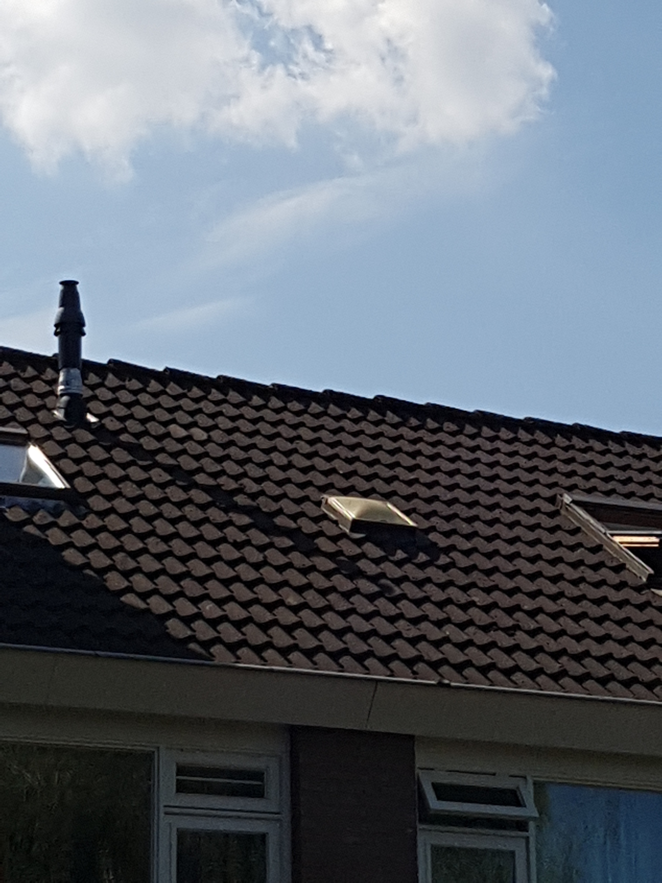

  • Jan-man
  • Laatst online: 08-10 21:39
Ik werdt al gewaarschuwd maar dacht dat het wel meeviel. Maar nu een week na de aanleg ben ik al aan het denken over de uitbreiding haha. Dusja het PVvirus is aangeslagen 😂. Zelfs de vrouw begon er al over.....
Nu heb ik 3420Wp op een sma sb 4000 tl21 en heb 2 opties om uit te breiden.
Optie 1:
35 graden op noord ongeveer 12 tot 15 x SF1XX panelen. Exacte maten moet ik nog berekenen. Omdat dit op noord ligt past het makkelijk op mijn huidige sma en zal aftoppen minimaal tot niet zijn.
Nadeel is dat ik wel schaduw werking heb van een pijp van de cv van de buren en wil liever geen optimizers.
Voordeel geen extra omvormer nodig en de panelen kunnen via het dakraam zo aangegeven worden dus scheelt hoop werk :).
Optie 2:
We gaan komend voorjaar een veranda aan de schuur aanbouwen. Hierdoor krijg ik een vlak van 270 breed en 675 diep. Waarbij die 675 iets rek heeft aangezien we zelf gaan bouwen.
Zou een oost west opstelling van kunnen maken met 12 x SF1XX panelen.
Dit wordt dan echter een 1900+ Wp opstelling en dat zal niet op de sma passen zonder te gaan aftoppen ben ik bang @AUijtdehaag ?
Voordeel is dat een 10/15° helling zelf gemaakt kan worden van hout en dat SF160 panelen redelijk goedkoop 2e hands gevonden kan worden.
Daar een goedkope 2kw omvormer bij met 2 strings met elk 2x3 panelen en ik ben onder de 1000 euro klaar.

  • Jan-man
Ja is pas iets voor in maart / april voor het er komt. Maar nu alvast uitwerken en kijken wat de beste optie is.
Met noord erbij zit ik op mijn volledige verbruik kwa dekking. Met zuid ga ik iets meer terugleveren dan verbruiken. En verwacht niet dat er een energie slurpende apparatuur bijkomt.
Maar noordt wel last van schaduw wat zal daar het effect van zijn ?
  • No Hands
  • Laatst online: 21:34
schaduw in het noorden? hoe dan?

  • Jan-man
Afbeeldingslocatie: https://tweakers.net/ext/f/ewyknoFMlOSX68HrNQxYcon9/medium.jpg
Dat kleine raampje is mijn dak zeg maar en dat raampje gaat nog weg.

Jan-man schreef op zondag 10 september 2017 @ 20:19:
Gaat de zon niet rechts over?
Dan heb je toch helemaal geen last?
Ik heb een schoorsteen en dakkapel. ;)
https://www.mupload.nl/img/goaqmkfs7z5eq.jpg
(oude foto, inmiddels ligt het vol)
[ Voor 4% gewijzigd door AUijtdehaag op 10-09-2017 20:31 ]

  • Jan-man
AUijtdehaag schreef op zondag 10 september 2017 @ 20:30:
Komt link op rechts gaat ie onder dit was rond 12/13.00 uur.
Edit: 12.27 😁
[ Voor 3% gewijzigd door Jan-man op 10-09-2017 21:05 ]
@Jan-man
Geen last van dus...
  • Jan-man
Jawel want de 5.40 meter rechts van die pijp is mijn dak :(.
@Jan-man
Als die pijp helemaal links zit en de zon draait rechts onder, heb je toch amper last? (gezien van noord)
Of ligt je dak zuid west? en noord oost?
Duurt meestal tot pas in de middag als de zon over het dak draait.
De rest van de ochtend is diffuus licht.
Het zijn wel SF panelen he?
Je kan er ook voor kiezen ze in landscape te leggen eventueel.
Maar voor een half uurtje een pijpje schaduw, maakt het allemaal weinig uit.
En anders haal je die schoorsteen weg. Heb ik hier ook gedaan. ;)
(tenzij hij van de buren is 8) )
L/W warmtepomp erin en draaien maar.
[ Voor 67% gewijzigd door AUijtdehaag op 10-09-2017 21:20 ]
Jan-man schreef op zondag 10 september 2017 @ 21:04:
Edit: 12.27 😁
officieel moet sf hiervoor in landscape liggen, mijne staan in portret met een dikkerd streep schaduw dan wat jij hebt, en ik merk er niks van....
1 PVoutput . Dongen NB
  • Jan-man
AUijtdehaag schreef op zondag 10 september 2017 @ 21:08:
@Jan-man
Helaas helaas van de buren haha.
Tot ca 12.00 ligt de schaduw dan in de eerste 2 rijen SF panelen en rond 13.00 alleen de eerste rij pas na 14.00 zal het schaduw vrij zijn.
Dak ligt achter op paar graden na strak op het zuiden. Dus voorkant op paar graden na strak noorden.
@Jan-man
De zon staat op dat moment met een erg slechte invalshoek op de panelen.
Dus je zal er hoogstwaarschijnlijk amper iets van merken...

Paar maanden geleden zijn bij mij de panelen (LG Neon 320Wp) het dak op gegaan. Ziet er zo uit:
Afbeeldingslocatie: https://tweakers.net/ext/f/xsRFjGaPZt8CNVhdi6UMwpIm/thumb.jpg
Helaas bleek bij het plaatsen dat er bij de opname toch een kleine 10cm verrekend was in de maten en dat was precies voldoende om eaa niet te kunnen laten passen op het rechter deel van het dak onder de schoorsteen. Dus is er ter plekke besloten eea meer naar het midden en hoger op het dak te leggen. Met hoogzomer prima, nu de zon alweer wat lager staat wel wat schaduwval van zowel schoorsteen + schotel (gaat er zsm af) als de dakkapel van de buren.
Ik merk dat de opbrengst daardoor zeker aan het einde van de dag vrij vlot terugloopt. Ik zit er daarom over te denken om de meest linker rij van 3 panelen aan de schaduwkant op een aparte omvormer (of micro-omvormers) te laten zetten. Dan zou ik tegelijkertijd aan de rechterkant nog 2 panelen bij laten leggen op de huidige omvormer (GoodWe 4200). Verder naar beneden doorleggen heeft relatief weinig zin, omdat je dan vrij snel op een stuk komt waar in de winter wel schaduw op komt. Goed idee? Tips?

Als je nu 3840Wp hebt en een 4200Wp omvormer heb je sowieso nog wat ruimte over voor extra panelen, die 2 kunnen er gewoon bij, dan kom je op 4480Wp, dat is 6% overdimensionering bij een 100% situatie (Panelen exact op zuiden, 35 graden hoek, waar je vast niet helemaal aan voldoet) . Wat dat betreft is een aparte omvormer niet echt nodig voor de 3 panelen met schaduw. Dat zou pleiten om er optimizers aan te hangen. Goedkope optimizers zijn bv de Hosola P350 , die vind je online voor 55 euro/stuk (1 per paneel nodig). Prik je er zo tussen. Er bestaan ook optimizers voor 2 panelen geloof ik, misschien is dat nog iets goedkoper. . Voordeel is tov een andere omvormer dat je opbrengst nog steeds via de Goodwe loopt en dus ook je monitoring. Ander voordeel is dat elk paneel zijn eigen schaduw optimalisatie heeft en dus een ander schaduwpatroon mag hebben. Uit ervaring weet ik dat enkele Hosola P350's prima samenwerken met een Goodwe omvormer.
Als de 3 panelen tegelijk schaduw hebben kun je ook overwegen ze op een aparte goedkope omvormer aan te sluiten. Mijn eerste gedachte was een steca500 (die kun je vaak voordelig op de kop tikken op marktplaats en mag je overal inprikken) maar daar zijn je panelen wat zwaar voor. Als je iets anders goedkoop kunt vinden van rond de 1000 watt zou dat ook moeten kunnen. Moet je nieuw kopen dan is het vast goedkoper om voor optimizers te gaan. Ook al omdat je waarschijnlijk een 2e omvormer nog moet zien aan te sluiten op het lichtnet tegen extra kosten. Een 1000w omvormer mag je niet zomaar in een vrij stopcontact inprikken....

Ik denk dat je het schaduw verlies zwaar overschat, steek de 150 euro van die optimisers in een paneel extra en die levert meer energie op dan dat het anders aan schaduw management bespaart

Ik ben van plan om zonnepanelen te laten installeren, maar ik weet nog niet of ik het systeem battery-proof zou maken of niet. Om er later batterijen op aan te sluiten zou ik 'Solar Edge omvormer en optimizers' moeten plaatsen (79 euro per paneel), waardoor de terugverdientijd in mijn geval met 2 jaar stijgt. Als dat niet gebeurt zou ik volgens de installateur niet off-grid kunnen gaan. Klopt dit en is het verstandig om dit al te voorzien?
Verder ben ik verrast door de meerprijs: het hele systeem met 7 panelen zou 2500 euro kosten, maar door ons leien dak is er een meerkost van 500 euro, een nieuw verdeelbord zou 300 tot 500 euro kosten en de dubbele meter vervangen door een enkelvoudige meter zou ongeveer 200 euro kosten. Daardoor vergroot de terugverdientijd van 9 naar 12,5 jaar. Met die optimizers zou het al oplopen tot 14,5 jaar...

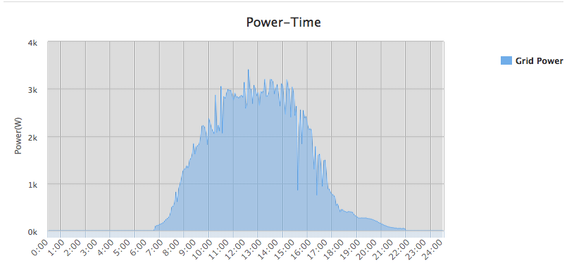

Afbeeldingslocatie: https://tweakers.net/ext/f/rnjLvIsZ1NwjjFrwD7aalEaC/thumb.png
Grafiekje van 7 augustus, zoals je ziet loopt de opbrengst eind van de middag vrij gestaag terug naar beneden wat ook gelijk valt met de tijden dat er schaduw valt op de panelen. Verlies is mogelijk marginaal, maar opbrengst valt me toch wat tegen op dit moment voor augustus, wat toch een redelijk goede maand was.

Joh dat is niks. Heb je ook grafiek string voltage? Dan kun je zien of paneel uit valt

Dit is mijn offerte (ik lees zopas dat dit hier niet thuis hoort, maar als de topicstarter het vraagt... ;) )
De panelen zijn van Talesun en de omvormer in de standaard offerte is een SAJ. We hebben geen schaduw, is de keuze voor zwarte panelen dan wel goed? De offerte is van een groepsaankoop, zou dus voordeliger moeten zijn dan in m'n eentje, maar misschien is de tvt hoger omdat panelen/installatie in België duurder is, of de elektriciteit goedkoper Hier staat alle info.
Anders start ik wel een apart topic.

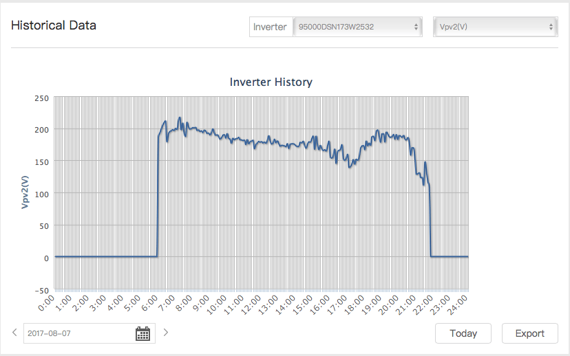

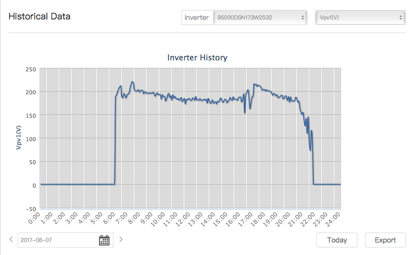

Afbeeldingslocatie: https://tweakers.net/ext/f/1LtvwoxTZO7h6498kylgoZbE/thumb.png
en
Afbeeldingslocatie: https://tweakers.net/ext/f/fBKsw4FDzI4YACOQTOCT6E5y/thumb.png
Reden dat ik me hier eigenlijk in ging verdiepen: Ik heb in 2 maanden krap 900 KwH opgewekt, extrapolerend en rekening houdend met weinig opbrengst gedurende de wintermaanden, twijfel ik dus of ik in de buurt ga komen van de 3600 tot 3800 voor het hele kalenderjaar. Vandaar dat ik even ging kijken naar mogelijke oorzaken van tegenvallende productie.

Nou dat is vrij simpel, string 1 valt een beetje weg maar dat is je eigen schuld omdat je de mpp veel te weinig spanning geeft, het is aangesloten als 2×6 en dat geeft slecht rendement, het moet als 1×12 zijn aangesloten, dan geef je de mpp ook meer speel / regel ruimte met 360 volt
Ik vind het wel prijzig, zeker gezien het een groepsaankoop is en je dus een betere prijs zou verwachten.
Even een voorbeeldje, ook 2100 Euro ex BTW:
http://shop.winkelman-zon...ck---goodwe-3000d-ns.html

Ik zit net nog even naar je offerte te kijken, maar ik vermoed dat in die 2300 ook de standaard plaatsing zit?
[ Voor 4% gewijzigd door TFHfony op 11-09-2017 14:48 ]

TFHfony schreef op maandag 11 september 2017 @ 14:32:
/edit/
Idd, alles inbegrepen: "Compleet zonnepanelensysteem inclusief: inspectie van je dak, 7 zwarte panelen, omvormer, montagemateriaal, kosten ivm dakhoogte, productiemeter, installatiewerk, AREI keuring, monitoring, garanties" Maar zonder de extra kosten voor leien (500 euro), betonboring (50 euro), nieuwe meterkast/aardlek (vanaf 300 euro). Ik denk dat ik beter 3 of 5 jaar wacht op een gratis digitale meter ipv nu nog 200 euro te geven voor een nieuwe enkelvoudige?
