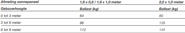

Er komt morgen weer wat wind aan en ik wilde even met jullie toetsen of ik genoeg ballast heb. :)
Ik zelf denk van wel maar better to be safe then sorry.
Platdakmontage +- 15 graden:
Ik heb op een rij van 4 panelen 17 30x30 tegels liggen.
Ik heb ook nog 2 x 2 panelen en beide hebben ze 10 30x30 tegels liggen
Wat vinden jullie, genoeg?

Speedfightserv schreef op dinsdag 12 september 2017 @ 10:06:
Platdakmontage:
Hier een leuke lijdraad:
Ballast bij 20 graden
Een normale 30x30x4,5 = 8 kilo. Ik zelf heb er zelfs iets meer op liggen. Better safe then sorry zal ik maar zeggen. Deze info is overigens op basis van een hoek van 15 a 20 graden.

Ik mis in dit tabelletje de hellingshoek. 15 of 30 graden maakt nogal uit....
ohh edit ik zie bij hover over dat het gaat om hellingshoek 20 graden....
[ Voor 33% gewijzigd door exroosje op 12-09-2017 10:41 ]
TFHfony schreef op dinsdag 12 september 2017 @ 10:38:
En andere zeggen weer per vierkante meter, tien kg, per tien graden helling hoek. De helft van jou leidraad???

reneeke1970 schreef op dinsdag 12 september 2017 @ 10:45:
Dit komt uit de .PDF van de Flatfix ECO series.,
Gezien de kosten van stoeptegels, zou ik er in ieder geval niet op bezuinigen.
TFHfony schreef op dinsdag 12 september 2017 @ 10:47:
Is natuurlijk gebaseerd op open achterkant.
Ik heb trottoir bandjes van 100×15×5 ,die lopen makkelijk naar boven. Wegen 18 kg

reneeke1970 schreef op dinsdag 12 september 2017 @ 11:07:
Yup. Voor gesloten systemen liggen de eisen veel lager. Voor mijn Flatfix Fusion systeem lvoor 16 panelen ligt er volgens mij zo'n beetje even veel ballast op als voor de 4 panelen met de Flatfix Eco. En volgens mij ook alleen maar op de hoek-panelen.
  • exroosje
  • Laatst online: 29-09 12:41
Valk solar systems schrijft voor valkbox 3. 8 -9 tegels (afh hoogte) voor windgebied 1, windgebied 2 10-11 en windgebied 3 12-14 tegels. Zij gaan uit van 1 tegel is 9 kilo dus 72-81 kilo, 90-99 kilo of 108-126 kilo afh van het gebied in NL.
Dit betreffen losse beugels per paneel geheel open met hellingshoek 20 graden.
Dat is bij een oost/west opstelling. Zonder "open" achterkant dus.

En iedereen klaar voor de eerste herfst "storm" morgen ?.
Zelf 2 op 13 graden liggen met flatfix fusion op 9 meter hoogte en dit wordt de eerste keer harde wind toch een beetje spannend :).
Heb beide balast bakken afgevuld met grind dus zou voldoende moeten zijn :).
