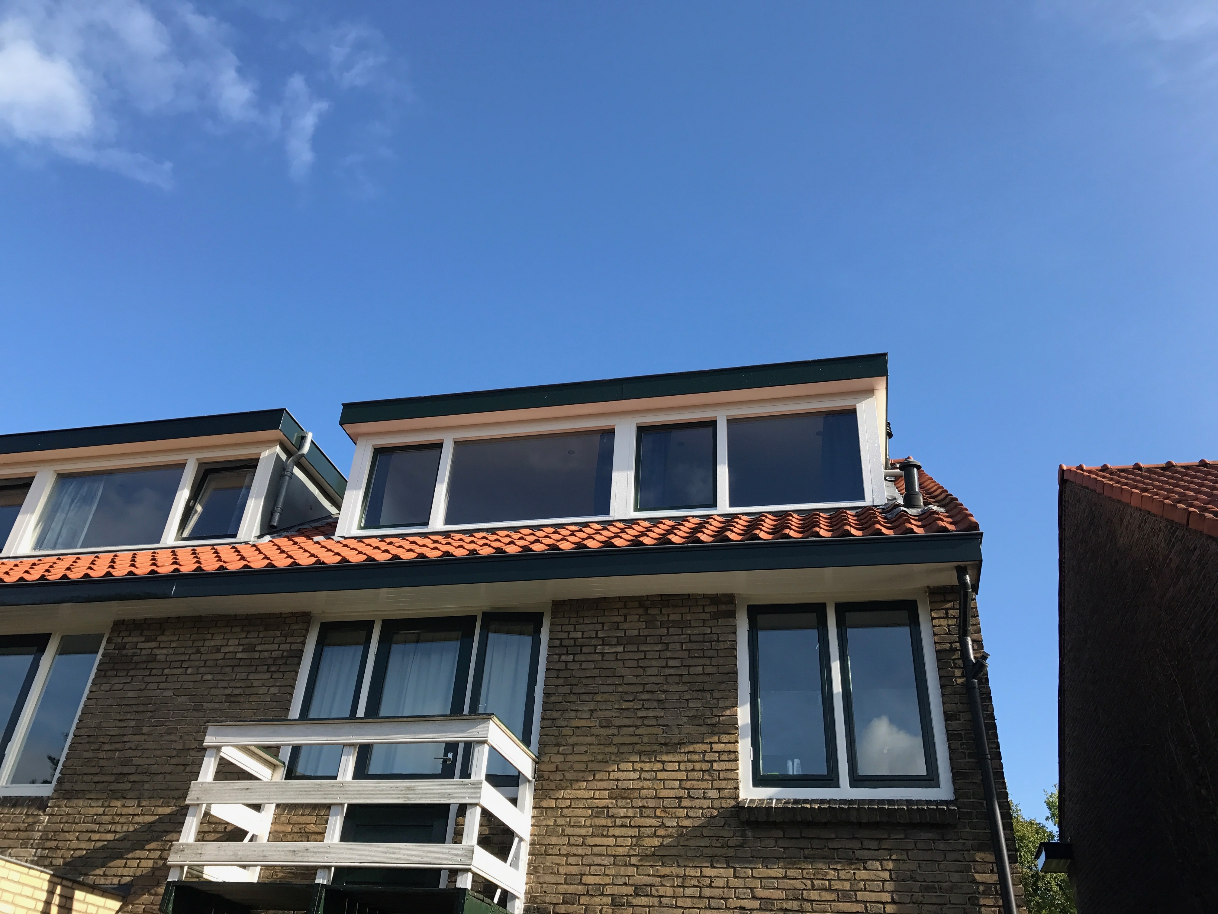

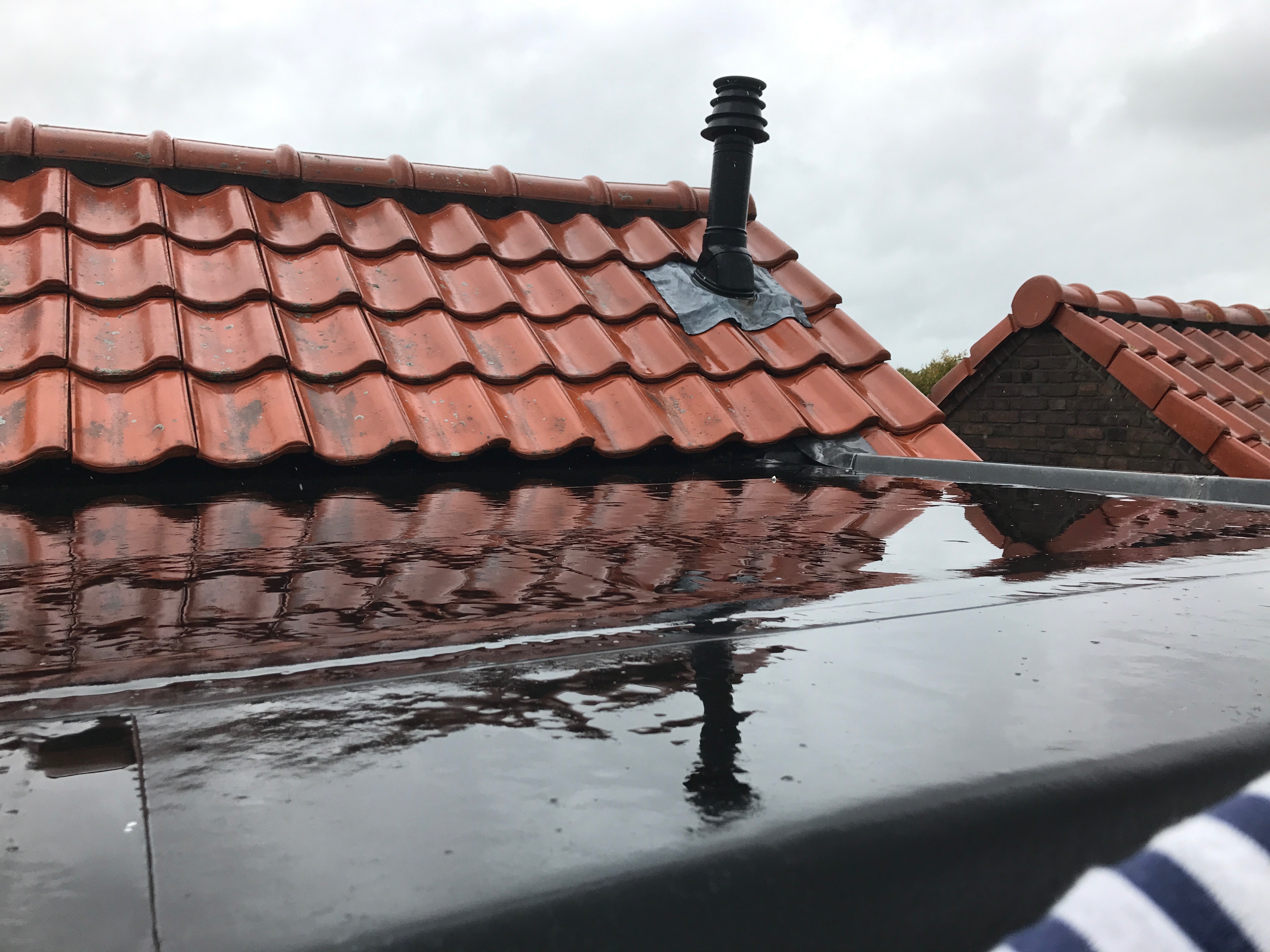

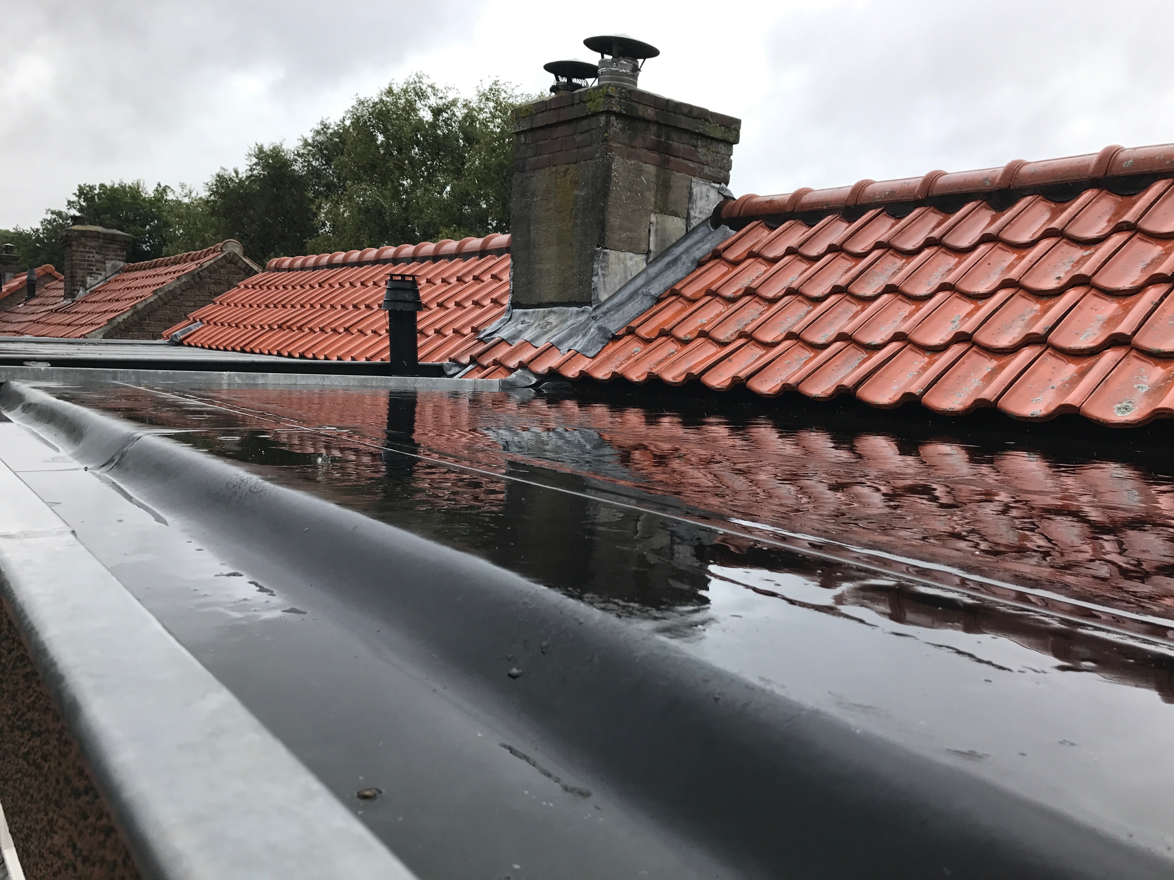

Met dank aan dit topic ben ik weer enthousiast in de zonnepanelen gedoken. Dank voor alle info!
Nu heb ik 2 plannen
Plan A.
Panelen plaatsen bovenop het dak (ongeveer 1,45 diep vanaf kapel tot de nok) en op de kapel zelf (5 breed, 1,90 diep). Eventueel nog voor de dakkapel, maar dat lijkt me niet echt mooi (1,45m van dakgoot tot de kapel). Dan kom je uit op 6 of 9 panelen.
Plan B.
Toen ik 2 jaar geleden een offerte kreeg van een installateur, gaf die aan dat hij 9 panelen kwijt kon op de kapel zelf, dus zonder gebruik te maken van het schuine dak, door er een stellage op te plaatsen en daar dan 3 rijen van 3 panelen op de plaatsen.
Dit heeft mijn voorkeur, maar helaas bestaat dat bedrijfje niet meer. En ik kan geen andere installateur vinden die dit kan. Ik heb o.a. gekeken naar Flatfix Fusion systemen. Maar volgens die installateur kan daarmee niet wat ik voor ogen heb.
Hebben jullie een idee?
Mijn huidige verbruik is overigens 2400 kw/h per jaar. Maar ik verwacht dat dit de komende jaren toe zal nemen door o.a. een elektrische auto. Dus overcapaciteit vind ik niet heel erg.

Zo een schans kan iedereen maken, maar heel duur en ziet er niet uit.
Ik zou 4×2 sf doen op kapel, beetje schuin omhoog zodat de twee meter past. Strook pannen boven en onder kapel ieder vier sf.(alles landscape )
Totaal 16 sf lekker goedkoop op willekeurige omvormer aansluiten 4×4 en je haalt bijna 3000 kWh per jaar
1 PVoutput . Dongen NB
  • jacovn
  • Laatst online: 21:51
Als je nu nog aan geeft wat de hoek van het dak is, de richting waar je dak naar wijst en de breedte van je eigen dak. Zo te zien iets breder dan dak kapel.
Verder zou een foto op een tijd dat je schaduw hebt van wat dan ook, ook wel helpen (zie een schoorsteen bijvoorbeeld)
Met een standaard maat panelen kun je er landscape wel 3 onder en boven de dak kapel kwijt.
En dan op je dakkapel (190x500 cm) kun je van normale maat 5 panelen kwijt, maar met solar frontier bijvoorbeeld meer. teken het uit schaal 1:10 of zo en ga kijken wat er op past.

* Het dak ligt op het zuiden, en is volgens de meetsites ideaal voor panelen qua lichtval.
* De hoek kan ik je echt niet vertellen, maar het is een 'standaard' jaren 30 woning.
* Er is geen schaduw van bomen/hoogbouw.
* Het dak is inderdaad 'iets' breder dan de kapel. Ik schat dat dit links en rechts nog zo'n 50cm is.
Waarom zou je voor SF panelen gaan? Die leveren toch minder op? Of zijn die kleiner, waardoor je er meer kwijt kan?

BlauweFles schreef op donderdag 14 september 2017 @ 15:06:
Ja SF paneeel is stuk kleiner.
Sf paneel: 1,257 x 977 x 35 mm
Gewoon paneel als Trina honey: 1650 × 992 × 35 mm
Dan nog een iets minder lang en iets breder paneel:
Panasonic hit:1590 x 1053 x 35 (mm).

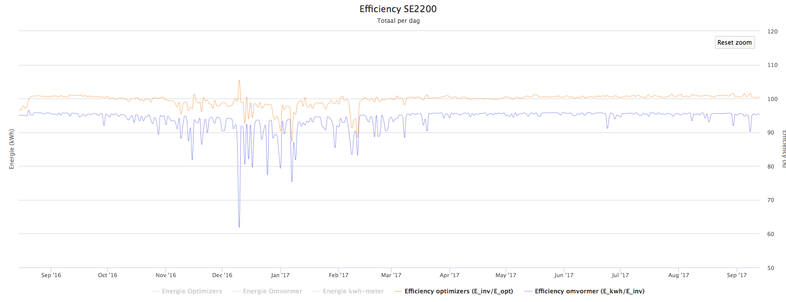

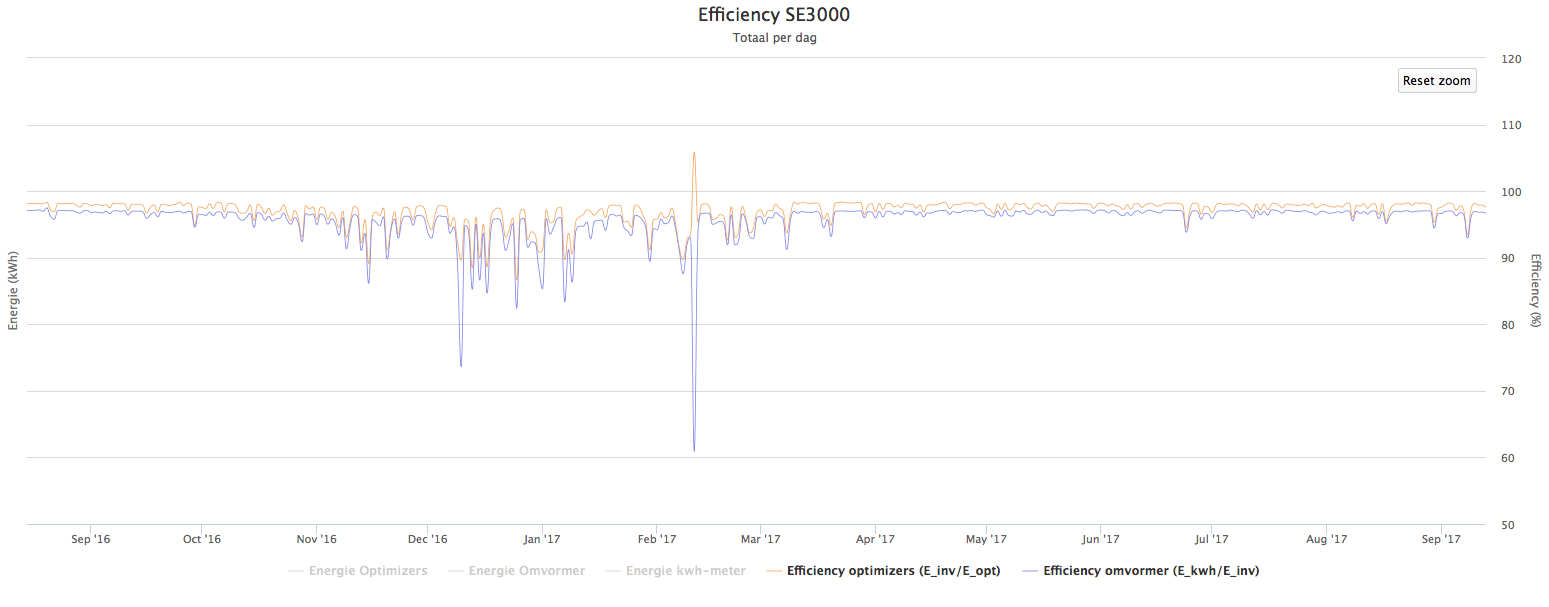

  • ocaj
exroosje schreef op donderdag 14 september 2017 @ 15:33:
Ik heb een beetje zitten spelen met de download van alle data van mijn goodwe omvormer van de afgelopen 3 maand. Ik heb geprobeerd de efficiency te bepalen door V*I ac door V*I pv te delen.
Leuk!
Ik ben iets vergelijkbaars aan het doen met mijn Solaredge-omvormers, daarvoor gebruik ik de volgende data:
- Elke optimizer geeft een dag-totaal aan opgewekte energie
- Elke omvormer geeft een dag-totaal aan opgewekte energie
- Ik heb in de meterkast een kwh-meter waar ik een dagtotaal aan energie uithaal.
Op basis van wat ik zie lijkt het erop dat de optimizers rapporteren wat ze aan energie binnen hebben gehaald (dus zonder hun eigen verlies).
Ook de omvormer lijkt dat te doen en rapporteert als dag-totaal de energie die aan de DC-kant binnenkomt en niet wat er aan de AC-kant uitgaat.
Maar helemaal snappen doe ik het nog niet. Ik heb 2 omvormers 1 x SE2200 (kleine 10 m 4mm2) en 1 x SE3000 (kleine 10 m 6mm2). De SE2200 geeft af en toe ook meer dan 100% als ik het totaal van die omvormer deel door het totaal van de optimizers. Voor mijn SE3000 ziet het er wel verklaarbaar uit:
20170914 Efficiency SE2200
20170914 Efficiency SE3000
Oranje lijn is het dagtotaal van de omvormer gedeeld door de som van de dagtotalen van alle optimizers.
Paarse lijn is het dagtotaal volgens de kwh-meter gedeeld door het dagtotaal van de omvormer.
Wat in ieder geval goed opvalt is dat 's winters de efficiency aardig inzakt. De rest van het jaar zit ik al gauw boven de 500-1000 Watt (8 x Sunpower X21-335 per omvormer), dus dan is de efficiency ongeveer wat er in het boekje staat.

Na enige tijd mee te hebben gelezen heb ik ook de beslissing genomen om zonnepanelen te leggen.
Ik heb een schuur in aanbouw met plat dak en ik heb via BVA 25 sf panelen op de kop getikt met schitterende groene vlekken.
Ik weet niet of het in dit topic thuis hoort maar ik zit dus nog wat te puzzelen met de beste opstelling in mijn situatie, achteraf kwam ik erachter dat sf misschien niet het makkelijkste formaat voor mijn schuurdak was.
Ziet een van jullie een goede mogelijkheid om een ruim aantal panelen op dit dak kwijt te raken?
Ik heb ook nog een uitbouw waar ik de overige panelen op zuid kan leggen maar wil eigenlijk zo veel mogelijk op mijn schuur kwijt in oost-west opstelling.
Afbeeldingslocatie: https://www.mupload.nl/img/19u6c4ykocigh.jpg
superkoex9 schreef op vrijdag 15 september 2017 @ 12:41:
4×5 op grote dak en 1×4 op kleine dak, alles oost west zetten, beetje stijl om de 3.65 te halen. De bouw beetje aanpassen haha. Op de omvormer sluit je het aan met 4×6 panelen.
/\/\ zetten.

Weet niet zeker of het hier thuishoort, zo niet dan hoor ik het graag en maak ik een eigen topic aan. Voor het gemak begin ik wel even hier :)
Ik ben me aan het oriënteren op een PV installatie en heb daarbij vorige week een offerte ontvangen. Nu heb ik echter mijn twijfels over de beloofde opbrengst: bij een installatie van 11*295 Wp = 3245 Wp beloven ze een opbrengst van 4002 kWh per jaar.
Mijn dak ligt weliswaar pal op het zuiden, met een hoek van +-40" en heeft nooit schaduw, maar dit lijkt me wel erg optimisitisch... wat is jullie mening?
Zonnepanelen
Ja ik weet dat er een foutje in staat: er zijn 13 panelen ingetekend en de gegevens zijn voor 11 panelen

Ik ben me aan het oriënteren voor de aanschaf van een paar panelen (4 stuks) om zo de bovenkant van ons verbruik af te toppen.
In mijn zoektocht loop ik nu tegen een gebruikte SMA 1200 omvormer aan. Behoudens de prijs (die moet wel interessant zijn), waar moet ik op letten bij dit type? En in het algemeen van een gebruikte omvormer? Zit er veel verschil in bijvoorbeeld rendement van een nieuw tov een paar jaar oud?
[ Voor 37% gewijzigd door woess op 15-09-2017 23:00 ]
woess schreef op vrijdag 15 september 2017 @ 22:58:
Geloof niet dat er veel verschil in rendement zit. Mijn persoonlijke gevoel zegt voor slechts vier panelen neem twee maal een aps500,werken hier super. Maar als je die omvormer goedkoop hebt gewoon doen.

Van de week de 12 groene SF panelen weer van het dak halen.
Ik opende van de week een inbouwkast en zag een vochtplek.
Ergens een lek in het dak dus.
Gelukkig op het platte dak van de benedenverdieping.
