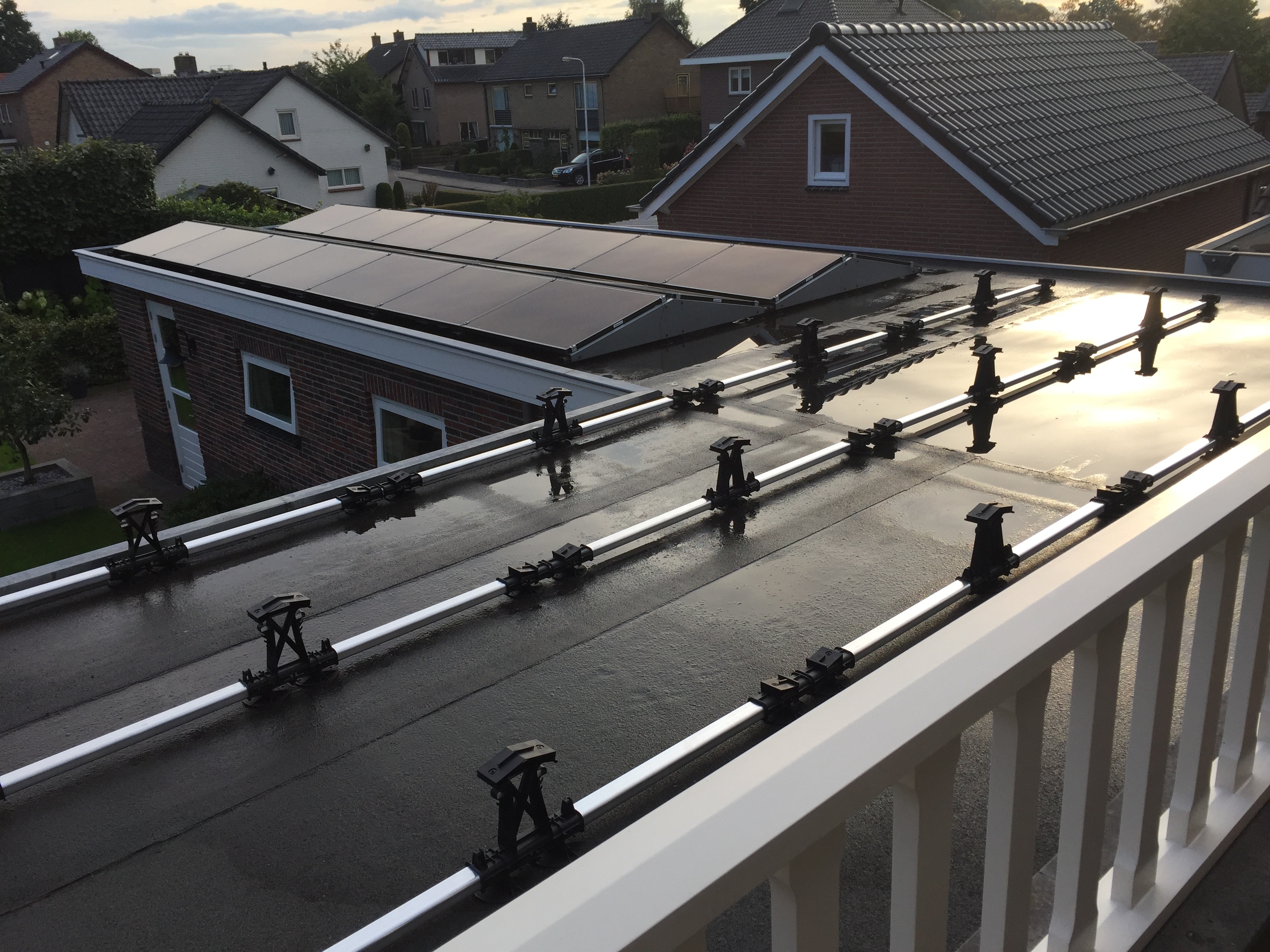

  • Niek_
  • Laatst online: 18-10 12:35
Hier gelukkig weer wat medicatie tegen het virus binnen. Morgenavond de panelen erop :)
Afbeeldingslocatie: https://tweakers.net/ext/f/FG0GxWv3aGesAI4xRIuLTK5k/full.jpg
  • Chielos
  • Laatst online: 28-09 12:28
Chielos
Inno Mini Cooper
Ziet er netjes uit! Clickfit?
  • Niek_
Thanks! :) Flatfix Fusion. Zelf geen ervaring met Clickfit, maar dit systeem werkt echt supersimpel, lekker licht en je hebt het in no-time staan. In 2 (korte) avondjes 20 panelen erbij.
[ Voor 25% gewijzigd door Niek_ op 19-09-2017 21:48 ]

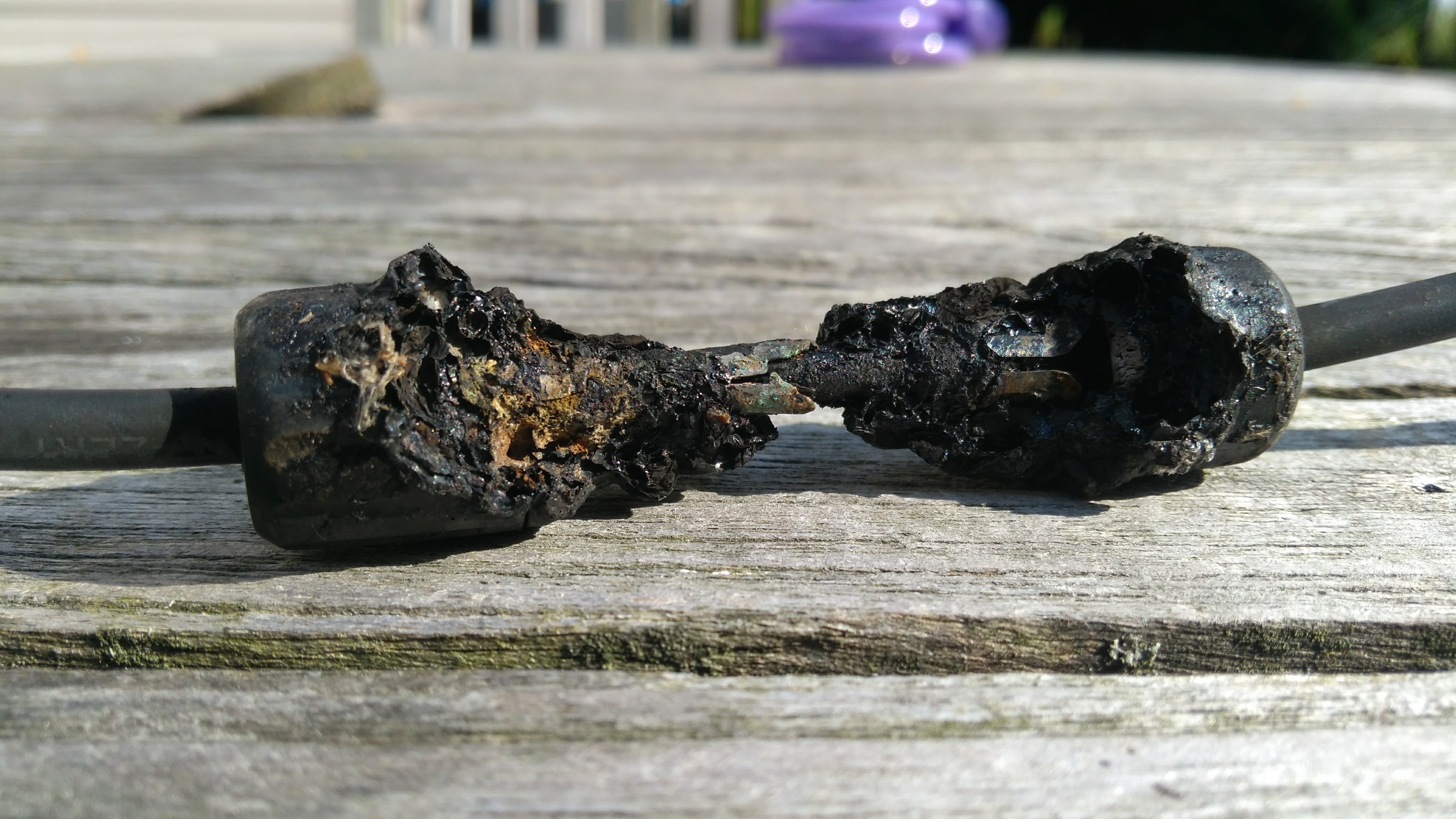

Zoals eerder aangegeven had ik een storing in mijn 'grote' set (9x255) en na binnen alles gecontroleerd te hebben later op het dak de oorzaak gevonden. Voor de foto heb ik ze weer even in elkaar geduwd maar zo lag het los op het platte dak. Was waarschijnlijk toch in een plasje water terecht gekomen, gaan corroderen en dan uiteindelijk wordt het wel warm ja.
klik voor groot
MC4 RIP
Net nieuwe kabel erop gezet en alles werkt weer helemaal, gelijk goede test voor de backup omvormer - die doet het dus, zo de oude er weer op voor de logging en weer gaan met met de zon oOo

Hiervoor heb ik een stukje plat dak beschikbaar en ben momenteel de opties op een rijtje aan het zetten.
Uitganspunten hierbij zijn:
- Bijna alles zelf doen
- Korte terugverdientijd
- Lage investering! :P
Ja, ik heb wel wat tips. Op secondsol.de kun je kleine partijen nwe of gebruikte panelen kopen. Warmteservice heeft ook goedkope panelen, en als je dit forum doorleest zie je wel meer aanbiedingen en koopjes, bv op gebruiktezonnepanelen.nl. Een omvormer is ook zo te scoren, en kijk ook eens op marktplaats.
Voor de constructie kan je zelf iets knutselen met alu profielen of hout. En mocht je zelf niet in je meterkast willen prutsen dan wil ik je daarbij wel helpen, ik woon vlakbij.
Succes.
7695 Wp: 30xAuria115 & Delta Solivia 3.3 TR / 36xAuria120 & Delta Solivia 5.0 TR

  • Speedfightserv
  • Laatst online: 16-10 08:34
Noord27 schreef op donderdag 21 september 2017 @ 23:25:
@Grolsch Heb je ze zelf gemonteerd of laten leggen? Ik ben op zoek naar een montage-systeem voor SF's die ook maximaal 15 graden schuin moeten komen liggen op een plat dak.
Zonnekompas heeft voor 20 euro ex. Btw per paneel een montage systeem. Ligt er bij mij ook op en is makkelijk te leggen.
30 x Trina 390wp Op SE en Solis. | MHI 3,5kw
  • loyske
  • Laatst online: 16-10 10:46
Speedfightserv schreef op vrijdag 22 september 2017 @ 00:16:
Ook in portrait O-W voor SF?
  • Speedfightserv
@loyske Je kan met hem overleggen wat je wil, hij maakt alles sowieso op maat voor de zelfde prijs :)
voorbeeld opgesteld:
Afbeeldingslocatie: https://i.imgur.com/9T9SY6t.jpg
Afbeeldingslocatie: https://i.imgur.com/wPnaoiS.jpg
[ Voor 38% gewijzigd door Speedfightserv op 22-09-2017 09:00 ]

  • loyske
@Speedfightserv Thanks! Ziet er goed uit. Hoeveel graden is dat voorbeeld?
loyske schreef op vrijdag 22 september 2017 @ 10:15:
Een hoek van 5 graden geeft een stijging van 9 cm per meter. Zo kun je voor je eigen paneel uitrekenen.
Als ik de foto zie is door middel van verschillende hoogte in pootjes in combinatie met kunnen schuiven in de rails, alle hoogtes breedtes en schuinte te creeeren die je maar wilt
1 PVoutput . Dongen NB
  • jacovn
  • Laatst online: 22:24
Speedfightserv schreef op vrijdag 22 september 2017 @ 08:41:
Intersant.
Ik neem haast aan dat de montage 'pootjes' de hoek in zich hebben ?
Voor mij zou een oost/west moeten komen. Dan onder rails langer (zodat er oost/west/oost/west op past) en dan de 'pootjes' zo instellen dat er in landscape een 798mm en een 1053 mm breed paneel op passen.
Zou geen probleem mogen zijn.
  • Speedfightserv
ik had berekend rond de 15 a 20 maar je kan zelf schuiven met het "pootje" (rails kan je langer krijgen)
Afbeeldingslocatie: https://i.imgur.com/fBdqkUr.jpg
jacovn schreef op vrijdag 22 september 2017 @ 10:30:
Intersant.
je kan die onderste rails ook van 4 meter nemen en dan meerdere panelen op de zelfde rails,

  • jacovn
Speedfightserv schreef op vrijdag 22 september 2017 @ 10:51:
Maar zit het plaatje op de bovenkant 'pootje' dan zo dat de hoek te varieren is ?
Dichterbij is dan grotere hoek, en verderweg een kleinere hoek.
Dat zou het erg felxibel maken.
Zijn er ook zijkappen etc ?
je kan dat pootje inderdaad schuiven. Mijn rails is niet langer omdat dit voor mij goed is maar anders kan hij verder naar achteren.
Met schuiven zal er wel iets ruimte tussen komen maar dat maakt in principe niet uit.
Ik had wel gevraagd of hij zijkappen had maar als antwoord kreeg ik "die plaats ik nooit" dus denk het niet :)
  • ferrykoets
  • Laatst online: 18:01
nu kan je dat pootje wel verschuiven voor een andere hoek, maar de plaatjes die bovenop de pootjes zitten waar je panelen op liggen hebben toch een vaste hoek t.o.v. de pootjes? of zie ik dat verkeerd?
  • Speedfightserv
ferrykoets schreef op vrijdag 22 september 2017 @ 11:17:
Die hebben een vaste hoek idd. bij mij zit er iets ruimte tussen omdat de hoek niet helemaal overeen komt maar dit heeft geen invloed.
  • Noord27
  • Laatst online: 20:23
Speedfightserv schreef op vrijdag 22 september 2017 @ 12:16:
Heb inmiddels contact met Patrick gehad; hij hoopt er vanavond op terug te kunnen komen. Voor 2x5 SF in portrait op plat dak en 1x5 ook in portrait tegen de gevel. Plus eventueel 1x een extra Trina 290Wp paneel aan de voorzijde, zodat voor en achterzijde beide 10 stuks hebben. Is beter voor de SMA: kunnen die op 1 mppt zonder al te veel verlies.
