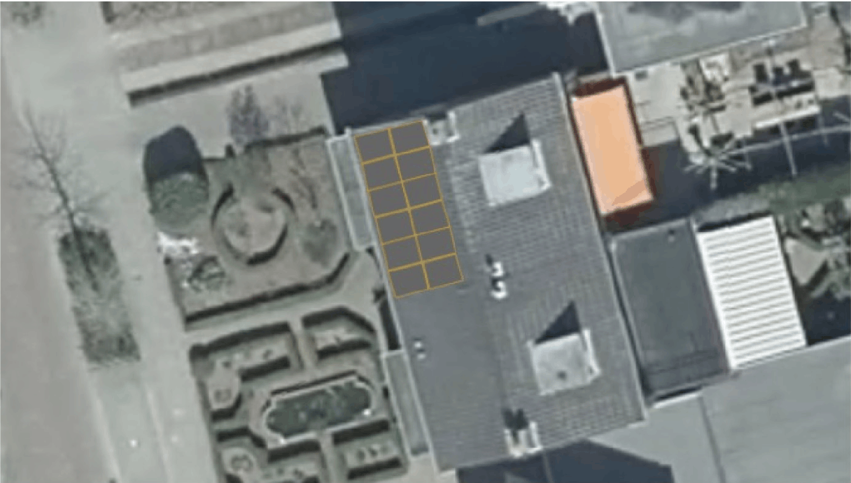

  • Rouske
  • Laatst online: 21-10 01:26
@AUijtdehaag , scheef of is het optisch bedrog? Er hadden er nog wel veel meer op gemogen :+
Het huis zelf is scheef.
Zeurende mensen ook altijd. :+
(kwam ik tegen op bouwfoutjes)
[ Voor 30% gewijzigd door AUijtdehaag op 25-08-2017 21:15 ]

  • Jan-man
  • Laatst online: 08-10 21:39
Daar passen meer op beetje jammer hoor :7

Jan-man schreef op vrijdag 25 augustus 2017 @ 21:13:
Dan zakt het huis nog verder scheef :+

Speedy-Andre schreef op vrijdag 25 augustus 2017 @ 21:14:
Volgens mij is het gewoon in een ongelukkige hoek geschoten die foto :)

  • Noord27
  • Laatst online: 11:51
reneeke1970 schreef op zaterdag 26 augustus 2017 @ 13:15:
Hoeveel passen er op je schuur?
Het is het platte dak van garage/keuken. Zitten nog een aantal dakdoorvoeren. Dak op zich is groot met een 10 meter lengte en nog een stukje voor het huis.
Schaduw wat je ziet is van het huis van de buren (rond half 2) en dat gedeelte van het platte dak behoord ook bij die woning.
Afbeeldingslocatie: https://preview.ibb.co/niqMP5/20170826_133641.jpg
Afbeeldingslocatie: https://preview.ibb.co/eSQucQ/20170826_133329.jpg

Noord27 schreef op zaterdag 26 augustus 2017 @ 14:02:
Is het wel jou Elga?
Dus een stuk of 12 kun je kwijt dan?
Vraag of je buren mee doen.....
1 PVoutput . Dongen NB
