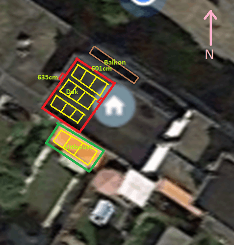

Ik ben bezig met het opvragen van offertes voor zonnepanelen (PV) voor ons platte dak. Hvalt me op dat hoewel de prijzen per paneel allemaal redelijk dicht bij elkaar liggen, het grootste verschikl tot nu toe zit in het *aantal* panelen dat ze denken te kunnen plaatsen.
Dat verrast me.
We hebben op het hoofddak 3-3-3-3, 3-2-2-3, 3-3-3 en nog wat variaties gezien bij voor zover ik zag, panelen van gelijke grootte. Alleen over de uitbouw is iedereen eensgezind, daar kunnen 3 panelen op.
Op die manier komen dus uit op totaal tussen de 12 en 15 panelen, waarbij met 15 panelen aan is gegeven dat we dan niet voor 295Wp of hoger moeten gaan omdat we dan qua jaaropbrengst ver boven ons verbruik van grofweg 5000kWh komen.
Is het normaal dat er zulke grote verschillen zijn tussen de partijen qua aantal panelen?
(Overigens zijn er van de 4 partijen, 2 langs gekomen, de andere 2 hebben het puur op basis van Google Maps en andere luchtfoto's gedaan.)
Dat verrast me.

@unezra je zou het niet zeggen, maar het leggen van panelen komt op centimeters. Alleen iemand die langs is gekomen met een rolmaat, weet wat er past. De rest gaat op safe.
Dus... klim op je dak met een rolmaat, dan vertellen wij wat er past

Afmetingen heb ik even niet bij de hand zijn 635 lang (noord/zuid) en 601 breed (oost-west). Dit is een snel tekeningetje dat ik zelf even heb gemaakt met Google Maps als basis:AUijtdehaag schreef op woensdag 23 augustus 2017 @ 21:40:

De panelen zijn uiteraard rechthoekig, met paint is het wat rottig tekenen dus de verhoudingen zijn wat off.
Ik wil de knoop redelijk rap doorhakken maar ben flink in verwarring ben gebracht door bedrijf nummer 4, die doodleuk met 15 panelen (!) aan komt (ook op basis van een Google Maps achtige tekening, hij heeft het dak niet opgemeten of bouwtekeningen bekeken).
Met 3 was ik er redelijk uit, ook omdat 1 van die 3 er redelijk bovenuit steekt qua gevoel en expertise. Nummer 4 was in de omgang minder prettig, maar wist wel het meeste panelen te plaatsen. Dus die offerte wacht ik ook zeker af.
Ik heb de bouwtekeningen van het huis / de opbouw. Die moet ik vooral even inscannen.Proton_ schreef op woensdag 23 augustus 2017 @ 21:43:

Overigens gaan dus ook de online partijen niet op safe. Online heb ik 4 rijen gezien in de opstelling 3-3-3-3 en 3-2-2-3 (in verband met rookkanaal van de open haard en die van de CV ketel aan de andere kant van het dak), partijen die langs zijn geweest hebben eigenlijk de offerte ook op basis van online informatie gemaakt en varieren tussen 3-3-3 (9 panelen) en opstellingen met 4 panelen.
Ik heb ze daar over gemaild, 2 partijen komen terug met "bouwvoorschriften", dat snap ik, maar wat ik niet snap is dat ze blijkbaar allemaal anders denken over de minimale afstand tot de dakrand.
Het enige dat ik me nog kan voorstellen is dat het uit maakt dat aan 1 kant er een balkon zit en aan de andere kant, 2 verdiepingen lager, een uitbouw. (Die heb ik in de tekening gezet.)
Het hele gebeuren is overigens 3 woonlagen hoog, waarbij de uitbouw op het zuiden 1 verdieping hoog is en het balkon op de 2e woonlaag staat. (Het is het balkon van de 3e woonlaag.)

@unezra
Van zo een wazig plaatje kunnen wij ook niks maken.
Open eens een nieuw topic, met duidelijkere fotos.
Zo duidelijk dat we dakpannen kunnen tellen (en eventueel van jouw horen wat de afstand is van pan tot pan)
Waar komt het rookkanaal eruit? Afstand?
Meten is weten en gokken is dokken.
En heb je 1-fase of 3-fase wat je huis binnenkomt
Waar ga je de omvormer plaatsen? Is daar een vrije groep beschikbaar? Of moet er een PV verdeler komen (wasmachinegroep)
Je zal toch ook de panelen op je dak naar een omvormer moeten brengen + de panelen van je uitbouw.

Één ding kan je alvast van me aannemen. Met 15 panelen van 295Wp ga je zeer zeker niet ver boven je verbruik van 5000kWh uitkomen met de opbrengst.unezra schreef op woensdag 23 augustus 2017 @ 21:36:

Verder is het niet aan te geven op basis van het plaatje wat je geeft. Beter even goede foto's maken en met een rolmaat het dak op.
Ik heb mijn post even aangepast met de afmetingen er bij. (Die zijn van de originele bouwtekeningen uit 1998.) Wellicht dat dat al iets verduidelijkt.AUijtdehaag schreef op woensdag 23 augustus 2017 @ 22:19:

Het is overigens een plat (bitumen) dak.
Wilde inderdaad hiervoor een nieuw topic openen met complete tekeningen, scans van de offertes, de aangeboden panelen, etc. Maar voordat ik dat doe, was ik vooral benieuwd of het normaal is dat bedrijven (zowel die langs komen als die alles online doen), zulke forse afwijkingen hebben.
Ik weet niet of er 1 of 3 fase het huis binnen komt.En heb je 1-fase of 3-fase wat je huis binnenkomt
Omvormer wil ik idealiter in de meterkast / trapkast. Daar zijn de meningen ook over verdeeld.
Vrije groep is niet beschikbaar, plan is de complete groepenkast te reviseren / vervangen. Wellicht wat automaten mee overnemen maar verder herindelen, vervangen, opnieuw aansluiten. PV's op een aparte groep, 1 groep d'r bij voor de inductieplaat, groep voor mijn werkkamer, etc.
Reden van in de meterkast er bij is dat ik 'm dan makkelijker bedraad naar mijn aan te schaffen domotica systeem kan brengen en dan staat het mooi bij de rest van de huis-automatisering. Boven kan wel, maar dan moet 'ie bij de CV ketel in een kast gepropt worden of tegen de muur wat ik niet mooi vind.
Er zijn wel meer meningen verdeeld, ook over het leidingtracé.
Hmm. Dat is *letterlijk* wat er vandaag gezegd werd. Daarom wil 'ie een offerte maken op basis van ik meen 230Wp of lager bij 15 panelen. (De andere offertes gaan uit van 295Wp of hoger, met uitschieters naar 320Wp.)thido schreef op woensdag 23 augustus 2017 @ 22:27:
Ik heb de maten er bij gezet. Dat zijn de maten van de originele bouwtekening uit 1998. Is dat voldoende?Verder is het niet aan te geven op basis van het plaatje wat je geeft. Beter even goede foto's maken en met een rolmaat het dak op.
[ Voor 13% gewijzigd door unezra op 23-08-2017 22:31 ]

Nou als het een platdak is, plaats je alles oost/west.
Moet je eens opletten hoeveel (meer) panelen je kwijt kan.

Oost/west kun je als ik het snel reken 6 rijen van 3 kwijt is 18 panelen x 300 Wp is 5400 Wp vanuit gaande dat er geen pijpen in de weg staan.
Of is die 601 cm je balkon en je dak geen 6m breed ?

Hmmm. Oost-west op het hoofddak is werkelijk nog geen partij mee gekomen.AUijtdehaag schreef op woensdag 23 augustus 2017 @ 22:34:

Op de uitbouw is dat de enige mogelijkheid, die is 165 cm diep en dezelfde 601 cm breed. Daar passen 3 panelen op. Daar zijn ze het allemaal wel over eens en geloof ik ook wel.
Mijn verwarring zit vooral in het hoofddak. Ik snap niet hoe partij A op 4 rijen van 3 panelen uit kan komen en een andere partij op 3 rijen van 3 panelen plus variaties. Je gaat twijfelen aan de deskundigheid en ik weet dus niet meer wie ik van die partijen moet geloven.
In the end wil ik een maximale ROI over 25 jaar of meer op mijn panelen. Domweg omdat het financieel rendement hoger is dan het financieel rendement op spaargeld. Iets meer opwekken dan ik verbruik is niet erg, terugverdientijd van 7 of 8 jaar maakt me ook weinig uit. Er is budget, dat budget wil ik efficiënt en slim benutten.
Er staan 2 pijpen op het dak. Ik weet uit mijn hoofd niet hoe breed die exact zijn en waar ze precies staan. De een is de pijp van de CV ketel (op de tekening links schuin), de ander is de schoorsteen van de open haard (op de tekening rechts schuin).Jan-man schreef op woensdag 23 augustus 2017 @ 22:41:
Het dak zelf is volgens tekening exact 601 meter breed en 635 diep. Balkon is dus ook 601 breed en ligt op de noordkant van het huis.
18 panelen oost-west en dan nog eens 3 op de uitbouw zou 21 panelen opleveren en dus *ver* over die 5kWh heen gaan die ik per jaar verstook, die ik ook nog eens omlaag verwacht te brengen. (Nieuwe koelkast, wat halogeen vervangen door led, sluipverbruikers in kaart en d'r uit, etc. Wel komt er inductie waardoor een deel van de energiebesparing weer teniet word gedaan ten gunste van een lagere gasrekening. Maar met ICT ook als hobby, verwacht ik niet opeens met de helft van mijn energieverbruik te zitten en dat vind ik persoonlijk acceptabel.)
[ Voor 29% gewijzigd door unezra op 23-08-2017 22:52 . Reden: Reactie op Jan-man toegevoegd ]

Ook niet mee eens.Op de uitbouw is dat de enige mogelijkheid, die is 165 cm diep en dezelfde 601 cm breed. Daar passen 3 panelen op. Daar zijn ze het allemaal wel over eens en geloof ik ook wel.
Stel 3 panelen van 275 = 825 Wp
Terwijl er ook 6x SF 175 passen in portrait van 1257 x 977. Dat is 1050 Wp.
Dat bedoel ik met "standaard" 1650 x 992.
Er is veel meer op de markt.
Kijk bijvoorbeeld eens bij sun streepje solar punt nl.

Als ik kijk naar de offerte van de partij waar ik tot nu toe het beste gevoel bij heb, gaan zij uit van Sharp Glas-Folie NURD-300 black. Meer dan 300Wp adviseren zij niet, ze vinden dat nog te experimenteel. Andere optie die ze bieden is dezelfde Sharp Glas-Folie maar dan de NRDJ-270 met 270Wp.
De 300's zijn het duurste maar leveren ook het hoogste rendement op.
Zij gaan trouwens uit van een 3-2-3-3 opstelling op het hoofddak en 3 op de uitbouw. Kan ze met wat er nu al hier uit komt, vragen of ze ook ervaring hebben met oost-west en kleinere panelen op de uitbouw die netto een hogere opbrengst opleveren.
Black is overigens geen eis, de kleur is me totaal om het even. Het staat op het hoofddak, dat ziet niemand. Op de uitbouw vind ik de kleur ook irrelevant. Je kunt ze zien. Prima. Dan zie je zonnepanelen. Of zie blauw, zwart, geel, groen of paars zijn vind ik irrelevant.

Ik heb pas oost -west toegepast nadat het werd voorgesteld op het forum hier. en geen enkele aanbieder kwam erop. Ik heb het uiteindelijk zelf geinstalleerd. Zo moeilijk is het allemaal niet. geon even jezelf erin verdiepen. Ik had zelf ook allerlei variaties bedacht maar geen waren goed als een oost-west opstelling op mijn kleine dakje van 5,1x5,5m netto binnenmaat binnen de dakranden. En als je een klein dak hebt dan moet je gewoon 300wp+ per paneel gebruiken. 300wp panelen zijn de sweetspot. dan ga je idd naar 7/8 jaar terugverdientijd als je het laat installeren. 315wp panelen en hoger zijn een stuk duurder en (nog) niet interessant.unezra schreef op woensdag 23 augustus 2017 @ 22:45:
Hmmm. Oost-west op het hoofddak is werkelijk nog geen partij mee gekomen.Omdat de oriëntatie van het huis noord-oost/zuid-west is komen ze eigenlijk allemaal uit op panelen dwars op het huis.
Mijn verwarring zit vooral in het hoofddak. Ik snap niet hoe partij A op 4 rijen van 3 panelen uit kan komen en een andere partij op 3 rijen van 3 panelen plus variaties. Je gaat twijfelen aan de deskundigheid en ik weet dus niet meer wie ik van die partijen moet geloven.Je zou toch zeggen dat ze allemaal gebruik maken van dezelfde brondata en allemaal dezelfde afstanden tot de dakrand moeten hanteren.
6.000Wp > Oost/West 4800Wp + Zuid 1200Wp / Enphase M250x13+M215x7 / 12xLG Bifacial 300Wp +8x Longi 300Wp PVOutput
Yep. Nja, dat is dus iets dat ik bij de partijen neer kan leggen. Ga ik wel mijn wensdatum van offerte tekenen missen maar goed, dat is dan maar zo. (Ik had het voor september geregeld willen hebben, dat leek goed te gaan, tot opeens iedere partij een ander aantal panelen in ging tekenen en dan ook nog eens 1 partij, 2 verschillende aantallen in de offerte zette dat nog niet goed door ze verklaar is. Daar krijgen ze uiteraard wel de kans voor.)Zuluman schreef op woensdag 23 augustus 2017 @ 22:59:
Kan absoluut maar daar voel ik me niet comfortabel bij. Panelen installeren en electra aanleggen is echt iets dat ik wil uitbesteden. Ik ken mezelf. Moet dat niet zelf willen, word ik ongelukkiger van dan van het extra geld dat het kost het te laten doen.Ik heb het uiteindelijk zelf geinstalleerd. Zo moeilijk is het allemaal niet. geon even jezelf erin verdiepen.

Als je de panelen plat legt, kunnen er 6x5 SF175 panelen op dat platdak. Als je ze op ca 15 graden schans legt op oost/west heb je ook nog eens weinig last van vuil enzo. Dan nog 6 SF175 op de uitbouw. Da's 6300Wp.
/edit: ik snap overigens wel dat er veel verschillende meningen zijn over het plaatsen van de omvormer in een kast. De meeste installateurs werken het liefst met een bepaald merk omvormer (goede deal kunnen scoren, of goede ervaring, of...). Mijn Goodwe moet aan alle kanten 50cm ruimte hebben voor de ventilatie. Die kun je dus niet makkelijk in een kast plaatsen. Maar andere merken hebben wellicht minder strenge eisen.
[ Voor 49% gewijzigd door zonoskar op 23-08-2017 23:22 ]

Zie hier mijn dakje met de panelen, inmiddels staan ze wat rechter![]()
Aan de bomen kan je al zien wat ze gaan doen in de winter, de tuin ligt op 140 graden schat ik.
Van dakrand tot dakrand heb ik 7m en het huis 6,5m breed.
Het is een versprongen dak, het paneel rechtsonder ligt al tegen de rand.
Nu wil ik gaan uitbreiden omdat ik nog 1700kWh tekort kom sinds ik met airco's stook.
Mijn idee is om deze set ivm met een minder goede tracker op N/NO te leggen.
Op Z/ZW komen dan 6-8 panelen waarbij ik de rijen rug tegen rug wil zetten zoals bij oost-west.
Ik heb berekend dat 4 panelen moeten passen van rand tot rand dus van de huidige set komen er 2 van 2 naast elkaar.
De andere rijtjes van 3 leg ik er voor en tussen deze rijen komen de nieuwe te staan.
Als ik 2x 4 neem dan heb ik de minste schaduw van de pijpen (links van de onderste rij).
Om de onderlinge schaduw minimaal te houden wil ik de oude set op 15 graden doen en de nieuwe met de huidige 25 graden zodat de kosten voor nieuwe frames beperkt blijven.
De nieuwe set kan met Aps micro's uitgevoerd worden zodat er alleen een dik netsnoer nodig is en ik niet de zoveelste kast in het krappe cvhok erbij krijg![]()
De huidige opbrengst is rond 2350kWh en ik wil op 4000kWh uit komen.
Als ik het betaalbaar wil houden dan zou ik 270Wp poly's van €144 kunnen overwegen, vooralsnog neem ik geen Aps Ecu omdat het met een kWhteller ook kan.
Op die 2 bij de schoorsteen zet je een APS 500 o.i.d. en knallen met die hap.
Heb ze even op het dak van je buren geplaatst als voorbeeld.
Hoogte van de dakrand afblijven, wordt dus 10 a 15 graden hoek
4 op een rij is 5,60m, 5 rijen wordt 3 op ZW en 2 op NO, met nog
looppaden er tussen als je 6,50m ruimte hebt.
Anders doe je gewoon de voorste 4 op 2x APS, en dan de rest NO/ZW = 2x8
op je bestaande omvormer parallel, niet te bang zijn, je omvormer

Daar komt flink wat extra materiaal bij kijken als alles op 15 graden komt.PClop schreef op donderdag 24 augustus 2017 @ 09:40:
Knal het gewoon vol op NO/ZW en zeur niet steeds zo over die schaduw.![]()
looppaden er tussen als je 6,50m ruimte hebt.![]()
staat dan nooit meer uit z,n neus te consumeren.

Ik heb op advies van @AUijtdehaag contact opgenomen met Zonnekompas in Utrecht.Speedy-Andre schreef op donderdag 24 augustus 2017 @ 10:31:
Ik heb nu 10x 235Wp en daar gaat max 8A doorheen en de trackrer blijft een probleem.
Leg ik 270Wp er bij dan kan daar 8,65A doorheen, echter niet met 235Wp in de string![]()
Eens zien of dat Flatfix fusion betaalbaar is, daar leg ik 4 rijen mee ...
Deze vraagt € 20,- per positie. Waarmee mijn dakopstelling voor 24 panelen op € 480 excl uit kwam. Verreweg de meest voordelige aanbieder die ik gevonden had.
Micro omvormers zijn per paneel en liggen buiten, zodat je enkel nog 230V leidingen naar je meterkast hebt? Of begrijp ik het dan verkeerd?Speedy-Andre schreef op donderdag 24 augustus 2017 @ 09:01:
De bomen helpen nu de hele string om zeep terwijl lang niet alle panelen schaduw hebben.

Daar verkijk je je op, t.o.v. zuid liggen ze dan op ~ 0 graden hoek, oost plus westSpeedy-Andre schreef op donderdag 24 augustus 2017 @ 10:31:
zal hooguit eind voorjaar/ begin zomer een probleempje kunnen zijn, en trouwens
mijn vorige Danfoss deed op papier ook maar 8A, maar werkelijk was dat bijna 10A
gemeten door de omvormer intern en met de ampère tang extern, je omvormer kan dat echt
wel aan, je zit nu op 10 op zuid, en dan 16 op NO/ZW ( als je 4 op APS doet )
En geloof me nu maar, je kunt gewoon mixen met die panelen, 235 en 270 (250)
Je doet dan 4x 270 of 250Wp op 2x APS en 5x 235 + 3x 270 (250) oost en west
Die parallel string is dan gewoon weer in balans
Het werkt bij mij al vele jaren top met 2 en 3 busbars en 240/150/300 Wp
gemixt in één string

Het is dat de Diehl beperkt is met de stroom (9,5A), dan haal je bij 2 strings per string nooit de maximale stroom die een 270Wp paneel kan leveren.PClop schreef op donderdag 24 augustus 2017 @ 11:36:
Die parallel string is dan gewoon weer in balans![]()
Een beetje tricky is 8 panelen per string, de mppt begint pas bij 230V en ik zie nu al 260V met 10 panelen.
2x een Aps is zo €400, daar vind ik misschien ook wel een dikke SMA met 2x mppt voor ...
De SMA werkt dan niet optimaal met 300V per string maar ik denk wel beter dan de Dehl.

Ik ben even bezig gegaan met de Solar Frontier paneeltjes zoals @AUijtdehaag voorsteld, en kom op de volgende 2 opstellingen uit:
28 stuks in portrait op rij (hoek: 15°), in oost-west opstelling:
20 stuks in landscape op rij (hoek: 25/30°), in oost-west opstelling:
De 28 stuks lijkt ideaal, maar ik heb wel 2 bedenkingen:
- Het ligt nogal over de no-go zone heen. En gezien het geheel op ongeveer 10 meter hoogte ligt, kan het best wel wat wind vangen. Kan dit wel?
- Het hele dag ligt letterlijk vol. Ik kan zo niet eens het dak op om bijvoorbeeld de panelen schoon te maken. En bij onderhoud / reparatie ook niet. Iemand hier ervaring mee?
Voor de beeldvorming, dit is mijn huis waar het om gaat (die met dat platte dak
Voor de beeldvorming, dit is mijn huis waar het om gaat (die met dat platte dak):
