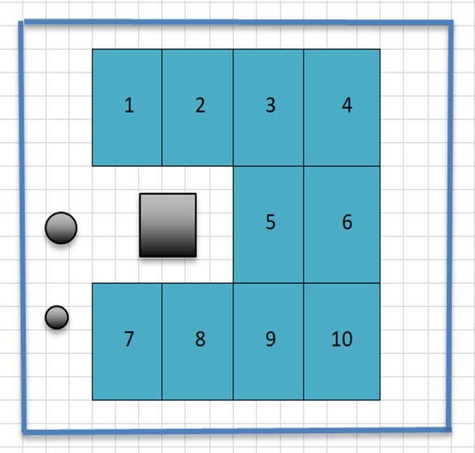

@WoudseHoeve dat is geen optie, we hebben wel iets aan doorstroming nodig op zolder... Wij hebben een huis met natuurlijke ventilatie in de vorm van ramen en deuren die open kunnen :p
@TWyk en @Atomic2005 heb ik ook aan gedacht, maar vind ik ook lelijk.
Heel simpel: het legplan blijft zoals het is, alleen welke panelen (WP) en welke van de twee omvormers is nog de vraag... (en of het er 7 worden of 9 weten we nog niet, we zijn er nog niet helemaal uit wat we het mooist vinden)

2 rechthoeken zonder "versprongen" gedeelten en zonder tetris dingen vind ik persoonlijk het mooist. Ik zie hier in de omgeving veel voorbeeld die (ik persoonlijk) mooi of juist niet mooi gelukt zijn.
Maar evengoed succes met je keuzes!

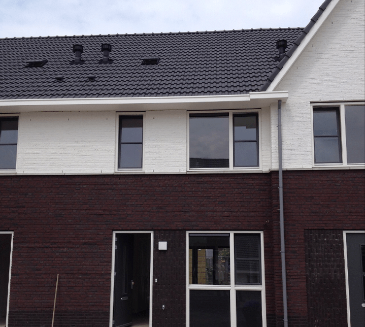

@AUijtdehaag had het wel vermeld in een regeltje :) Dak van de buren staat haaks op mijn dak, dus 's ochtends krijg ik schaduw van hun.
Heb op dak te maken met pijpje van ontluchting riool, pijp van mechanische ventilatie en een uitzetraampje. Allemaal aan de kant die zoveel mogelijk in de zon ligt. Daaromheen kunnen iig 10 panelen en blijft het zoveel mogelijk uit de schaduw van het dak vd buren (maar de meest oostenlijke panelen nèt niet). Vandaar de optimizers. Als ik meer panelen makkelijk kwijt had gekund die ook nog eens full-time in de zon hadden gelegen, had ik meer panelen gekozen ipv optimizers.
Huis ligt op 5 graden tov het zuiden trouwens.
EDIT: plaatje toegevoegd
Afbeeldingslocatie: https://tweakers.net/ext/f/tmvvCGY3frfNg0FnRngdmRxd/full.jpg
[ Voor 17% gewijzigd door Tallguy op 13-06-2017 14:58 ]

Die pijpjes kan je vervangen voor lage versies.
Kantelraampje eruit en nieuw dakraam op noord?
Blijft alleen de schaduw van de buren over.

Edit: ik zie nog veel onbenutte ruimte.
Wat zijn de afmetingen?
[ Voor 13% gewijzigd door AUijtdehaag op 13-06-2017 15:05 ]

@AUijtdehaag
Raampje ga/wil ik niet zomaar verplaatsen naar de noordkant. Ook dat gaat uiteraard weer geld kosten. Afmetingen weet ik niet helemaal uit m'n hoofd, iig 5,10mtr breed
En rechts zit dus dat dak vd buren wat haaks staat en in de ochtend deels op mijn dak valt mbt de schaduw.
[ Voor 3% gewijzigd door Tallguy op 13-06-2017 15:13 ]

@Tallguy
Volleggen met SF-175s
1257 x 977. In landscape.
Dan heb je geen optimizers meer nodig en kan de omvormer goedkoop blijven
Mischien valt je dakraam er mooi tussen
[ Voor 13% gewijzigd door AUijtdehaag op 13-06-2017 15:17 ]

@AUijtdehaag Wat zou jij dan met de SF adviseren? Kan het dan doorgeven aan bedrijven die offertes hebben uitgebracht.
Wil nl dus wel dat schaduw niet het geheel minder laat presteren, moet uitleesbaar zijn (pvoutput) en eventueel per paneel.
Qua omvormer...heb ik dan geen idee behalve dat de 3000H niet meer nodig is en een ander voor kan komen?

@Tallguy
Dat hangt af van de afmetingen van het dak en hoeveel panelen.
Je kan stringen van 3 of 4 panelen maken.
Met een sma ook stringen van 5.
Allemaal paralelle stringen welteverstaan.
Maar eerst weten hoeveel panelen er passen om tot een omvormer te komen.
Pvoutput kan praktisch (bijna) met iedere omvormer. (Pi of nas en script)
Maar se heeft alleen monitoring per paneel, wat nergens voor nodig is met SF.
Je hebt geen 3-fase in huis toch?
[ Voor 6% gewijzigd door AUijtdehaag op 13-06-2017 15:53 ]

@AUijtdehaag Zal proberen de maten te achterhalen. To be continued...

@AUijtdehaag Ik heb even nagemeten en kom uit op ong 3mtr onder het raampje en 3mtr boven het raampje. Totaal dus rond de 6,5mtr dak qua 'hoogte'. De woning is 5,30mtr breed.
Foto:

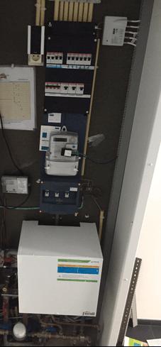

Qua meterkast:
Afbeeldingslocatie: https://tweakers.net/ext/f/vM7242HPZeFYmgi3UFdy935x/full.png
Ik heb wel inductie...is dat standaard 3-fase?

Tallguy schreef op dinsdag 13 juni 2017 @ 18:00:
Foto:
Qua meterkast:
Het lijkt erop er wel 3 fases je kast binnen komen (4 polige hoofdschakelaar).
Je kookgroep is niet 3 fase.
edit: je hebt drie fasen, (ik had de drie hoofdautomaten over het hoofd gezien).

  • Tallguy
Tallguy
There is no place like 127.0.0
Denk het ook nu ik zo kijk. Maar...is dat van belang voor mijn panelen? Ik blijf met mijn vermogen onder de 4kWh
Foto:
Qua meterkast:
2x 5 in portrait onder je raam (2,55 mtr x 5 mtr)
2x 5 in portrait boven je raam. (2,55 mtr x 5 mtr)
Hoeveel mtr ruimte heb je rechts nog van je dakraam? (en links eventueel)
passen rechts nog 2 of 3 panelen in portrait?
Totale hoogte in portrait = 5x 1257 = 6285
Zonde van het dakraam en de pijpjes. Anders kon je 25 panelen kwijt 5m breed x 6m30 hoog
21 of 24 panelen SF-175S is prima op een 3-fase omvormer (steca 3-fase of sma stp 5000 Tl-20 of Fronius)
Maar er is altijd wel een mouw aan te passen. Dus eerst de exacte hoeveelheid SF panelen weten.
Je hebt ook verlaagde ventilatiepannen. Maar het is WTW zeker?
http://www.groene-energie...html?_globalsearch=klober
[ Voor 18% gewijzigd door AUijtdehaag op 13-06-2017 21:27 ]

  • Tallguy
Tallguy
@AUijtdehaag en @Christiaan676 Ik zou, als SFT niet met 230v in 1 leiding mag, dan kiezen voor WiFi.
Wat betreft die pijpjes/ventilatiepannen...ik kan dit meenemen richting de aanbieder van een offerte om te vragen of zij dat zouden kunnen doen en wat het zou kosten.
Die omvormers die je noemde zijn volgens mij gebaseerd op het hele dak vol. Als ik echter rond de 3500kW wil blijven max, kan het ook kleiner toch? Dat zal dan ook voor de 3-fase keuze gelden?
Ik wil nl geen overkill dat ik spullen neem die een vermogen leveren waar ik qua jaarverbruik nu niet op zit. Wat marge (dus wat meer terugleveren) is niet zo erg, maar niet belachelijk veel.
Met 20 SFT-175 panelen zou ik op 3500kW uitkomen. Dat is waar ik voorlopig ook max op wil zitten. Meer er op laten leggen kost ook weer en ik wil toch max €5000 uitgeven (na BTW teruggave)
Het ventilatiesysteem is een Buva Q Stream, maar ik kom er niet echt uit of het WTW is.
Ik kan trouwens mijn slimme meter niet uitlezen met een P1 omdat ik (bewust) geen uitleesmogelijkheid heb genomen op mijn meter. De Youless die er nu op zit is de enige mogelijkheid om te loggen naar mijn NAS.
Stadsverwarming eruit...van wat ik tot op heden heb gelezen is dat geen eenvoudige actie. Meeste leveranciers weigeren of dreigen met hoge kosten. Ik weet wel dat het laatst iemand was gelukt in NL, maar die moest compleet worden afgesloten (met de nodige kosten). Daar zit ik dus niet echt op te wachten, hoewel ik wel liever het in eigen hand zou willen houden. Maar de rompslomp eromheen? Nee, voorlopig waag ik me daar niet aan.
[ Voor 37% gewijzigd door Tallguy op 14-06-2017 10:41 ]

  • AUijtdehaag
AUijtdehaag
@Tallguy
Aan de slimme meter heb je ook weinig als je zonnepanelen hebt.
Die meet niet je direkte verbruik wat niet door de meter gaat.
Ideaal zou zijn als je een 3-fase kWh meter plaats met S0 puls voor enkel je verbruik en daar je huidige youless (met aanpassing van 2 draadjes solderen) op aansluit.
De opbrengst van de pv haal je dan uit de omvormer met een script.
Scheelt je weer pen en papier.
Mooiste is 21 of 24x sf op een 3-fase omvormer.
3 strings van 7 panelen of 8 panelen.
Voor je dak is uiteraard 25 mooier en geheel gevuld met panelen.
Maar dat betekend dakraampje weg.
25 kan je combineren op een SMA stp 5000 eventueel met 3 stringen van 6 en 1 van 7. Doordat je een string meer hebt, is de schaduw van je buren nog minder beperkend.
Zo een ventilatiepan gaat loodrecht naar binnen op je dakbeschot.
Toevallig pas eentje geplaatst.
Betekent wel dat het huidige gat in je dakbeschot wat aangepast (groter) gemaakt moet worden, omdat je hoger uit komt in je dakbeschot.
