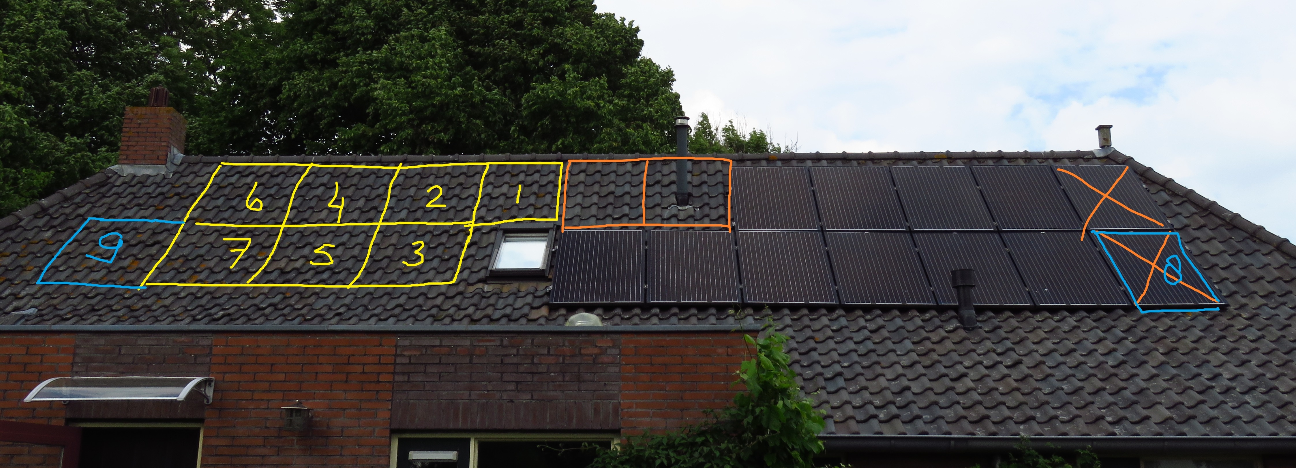

De achterkant van het dak is geen optie omdat hier de hele dag door alleen maar schaduw op valt.
30x SF175 NW - STP6000 Live PVoutput Nibe F2120-16 warmtepomp

format5 schreef op vrijdag 9 juni 2017 @ 17:33:
Het betreft inderdaad een pannendak ja.
Maar wel zelf leggen? Iedere uitbreiding een steiger is ook wat.
Principe blijft hetzelde, bovenaan beginnen voor het meeste licht en per rij naar beneden werken.
[ Voor 14% gewijzigd door reneeke1970 op 09-06-2017 17:50 ]

Ik ben er denk ik nu zo ongeveer wel uit. Het worden in ieder geval 7 nieuwe panelen, mogelijk 9. Ik denk niet dat 11 kan (als ik beide rijen netjes wil houden, dan zou het dakraam eerst een stukje opgeschoven moeten worden, denk ik)
Ruwe schets nieuwe situatie
Even een ruwe schets. De oranje blokken zijn de plekken waar twee bestaande panelen naar toe moeten verhuizen. De gele blokken zouden de nieuwe panelen zijn en de twee blauwe zijn eventueel extra, als dat beter uitkomt met de omvormer. Omdat alles een halve pan omhoog moet, kan het paneel rechtsboven niet blijven liggen (die ligt nu al op de rand, die is al de reden dat alles oorspronkelijk niet al een halve pan omhoog is gegaan).
Het idee is dat paneel met de gele 1 precies boven het dakraam komt te liggen en dat de panelen aan beide zijden van het dakraam even ver van het dakraam komen. Tenzij er natuurlijk links nog een kolom bij kan als hij links pal tegen het dakraam komt... (hoewel ik dat betwijfel)
Nu heb ik hier een paar vragen over.
Er komt in ieder geval een oneven aantal panelen op, maar dat moet geen probleem zijn. Maar ik heb nu 260Wp panelen (Trina Solar). Kan ik er ook 275Wp of 290Wp bij leggen zonder dat die geknepen worden naar 260W? (ik wil geen micro omvormers). Wat ik uit alle eerdere posts (en m'n natuurkunde van de middelbare school) begrijp ja, ze worden geknepen, indien ze samen op 1 string zitten, dus die oude panelen niet samen met de nieuwe panelen op 1 string zetten. Maar het is altijd beter om zeker te weten.
Ik zit te kijken naar de Fronius omvormers, de Primo 5.0 (1-fase) of de Symo 5.0 (3-fase).
Even wat cijfers (beide hebben 2 MPP's)
max input current (Idc max) 12A vs 16A
max array short circuit current (MPP) 18A vs 24A
min input voltage (Udc min) 80V vs 150V
feed-in start voltage (Udc start) 80V vs 200V
nominal input voltage (Udc,r) 710V vs 595V
Max input voltage (Udc max) is beide 1000V
MPP voltage range (Umpp min - Umpp max) 240-800V vs 163-800V
Primo: AC output current (Iac norm) 21.7A
Symo: Max out current (Iac max): 8A
Als ik dit goed lees, start de Primo eerder (lagere start voltage) en gaat hij later uit (lagere min input voltage). Maar voor de rest heb ik geen idee... En is het handig om die twee extra panelen er bij te doen (dit is natuurlijk afhankelijk van het antwoord van de eerste vraag en welke panelen er dan bij komen, 275W of 290W)?
  • Andre1973
  • Laatst online: 10-10 20:49
Andre1973
2030 Wp op Z & 2040 Wp SF ZW
@Wailing_Banshee
Zo te zien kom je dan uit op zo'n 10-11 panelen per MPP tracker, dat zal belast tussen de 270 en de 350 V DC geven, dat is typisch een spanning die bij een 1 fase omvormer hoort.
Maar zet je de hele boel in serie dan kom je beter bij die 3 fase omvormer in de buurt (750 VDC vind ie wel lekker) en dan kan je met een Fronius af met 1 mpp tracker, die zijn goedkoper.
Die 3 fase geeft natuurlijk een mooie lage stroom verspreid over de fasen, zou om die reden de voorkeur hebben.
Waarom de boel omhoog schuiven? Alleen voor dat ene paneel boven het raam? veel gedoe, de bovenste railsen moeten dan ook omhoog zo te zien.
Ik zou er voor kiezen om rechts onder ook meteen vol te leggen, of dat te plannen, en dan misschien een iets zwaardere (3F-2MPP) omvormer daarop te plaatsen.
Om die start spanning zou ik me net zo druk maken zolang je geen schaduw hebt en met 90% van de belaste spanning nog steedse er een stukje boven zit.
Het virus woekert voort !
[ Voor 8% gewijzigd door Andre1973 op 12-06-2017 13:41 ]
Waarom ??????
Ik zie daar niet echt een noodzaak voor.

@TWyk
Alle rails moet omhoog ja. En waarom? Omdat ik dat estetisch mooier vind dan wanneer 1 paneel uitsteekt boven de rest en omdat het dakraam dan gewoon mooier aansluit. Dit is de achterkant van het huis en dus altijd zichtbaar als we in de achtertuin zitten. Het oog wil ook wat! Ook omdat dat pijpje onderin nu schaduw geeft op de panelen. En dat ding rechts op de nok geeft ook schaduw op dat paneel rechts boven. Ik zat me al een tijdje af te vragen wat die hap in de top van m'n grafiek was (toen ik het nog kon monitoren), totdat ik eens in de tuin zat en zag dat ding een behoorlijk schaduw wierp...
En nog een derde: er kan een derde rij onder. Maar dat kan alleen als de twee bovenste panelen naar boven zijn geschoven (er zit een knik in het dak, wat je niet goed op de foto kunt zien, maar die zit nu onder de panelen, de onderste rij raken de pannen nog maar net niet, op een paar plaatsen na)
Beide Fronius's waar ik naar zit te kijken hebben 2 MPP's. Fronius heeft geen 3-fase 5000W omvormer met maar 1 tracker.
Maar wat is het voordeel van "lage stroom verspreid over de fasen"?
Ík heb 's morgens tot een uur of 10-11 schaduw, omdat ik net iets voorbij ZW zit. Of bedoel je niet dat soort schaduw?

Wailing_Banshee schreef op maandag 12 juni 2017 @ 12:20:
Je kunt er links toch al negen kwijt? Ze liggen dan alleen halve pan hoogte verschil, nou en? Ga je daar alles voor om gooien?

reneeke1970 schreef op maandag 12 juni 2017 @ 13:47:
Ja.

Drie fase is het mooiste, maar als je 1×9 en 1×12 doet op een één fase omvormer heb je wel de twee verschillende soorten uit elkaar

Ik zou het dakraam weg halen. Scheelt een paneel en veel werk is ook netter.

Als het esthetisch een bezwaar is dan zou ik dat paneel (op plek 1) gewoon weglaten op op plek 8 of 9 leggen. Dan kun je overige nieuwe panelen wel nauw aansluiten op het bestaande dakraam op dezelfde hoogte als de bestaande panelen zonder al die bestaande panelen te verleggen.
De inspanning/kosten van het verleggen van alle bestaande panelen haal je nooit uit dat ene paneel

@Wailing_Banshee
of paneel 1 weg laten en boven de 9 leggen (links van 6)
Dan krijg je 2 rechthoeken met allemaal panelen links 8, en rechts 14. Kom je op22 totaal. Hoef je rechtergedeelte ook de hoogte niet van te veranderen.
