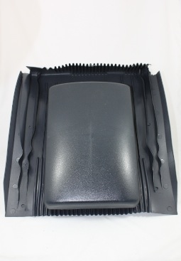

Het ventilatiepijpje ga ik vervangen met Klöber verlaagde ventilatie dakdoorvoer
Afbeeldingslocatie: https://myshop-s3.r.worldssl.net/shop4072000.pictures.45174520-medium.jpg
