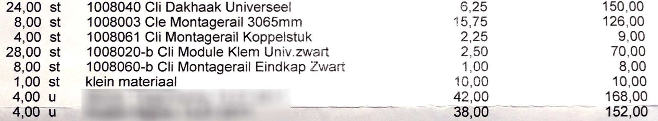

Hopelijk mag dit in dit topic, als ik een los topic aan moet maken hoor ik het ook graag.
Ik heb recent 7 panelen bij laten plaatsen (er lagen er 5 op het dak vanuit de bouw (nieuwbouw woning)).
Het was blijkbaar nodig om de bestaande materialen te vervangen voor nieuwer materiaal (?).
Is dit een factuur die strookt met het bijplaatsen van 7 panelen? De onderste 2 regels zijn loon:
Afbeeldingslocatie: https://tweakers.net/ext/f/lK4YG9l47SXDbGGGi82T1k52/thumb.png

kipusoep schreef op woensdag 26 juli 2017 @ 22:08:
8 uren voor 7 panelen??
@Atomic2005
Eerst demontage en dan weer montage is wel even wat meer werk. :>
Ze hebben clickfit evo gebruikt, dat is heel recent uit, schijnbaar niet de moeite genomen om te kijken wat er zat, en dat bij te bestellen. Hebben ze wel het "oude "materiaal achtergelaten/ verrekend?
31,- per paneel vind ik een nette prijs voor zwart...
6.250Wp - ZW op SMA SB5000TL-21 + 6.510WP ZO, 31grad. + 3.720Wp - NW, 31grad, op SE5000er-01 + Pana Monoblock 6kW
  • plofkip
  • Laatst online: 23:07
Andre1973 schreef op woensdag 26 juli 2017 @ 22:15:
Oude materiaal is niet achtergelaten of verrekend. Zelf heb ik er niet echt wat aan, weet ook niet of ze zoiets willen verrekenen als ze een nieuwer systeem gebruiken.
paulv1973 schreef op woensdag 26 juli 2017 @ 22:18:
Het was niet zwart en hoe kom je aan 31,- per paneel? Ik kom op € 120,- uit...

kipusoep schreef op woensdag 26 juli 2017 @ 22:34:
Ik vind het niet passen als duurzme oplossing om een bestaand systeem te vervangen voor een nieuwer systeem, ze hadden de moeite kunnen nemen om uit te zoeken wat er lag (neem aan dat dat niet gebeurd is) en daarbij aan te vullen, en ja dat kast wat extra tijd, zeker als dat een systeem is wat je zelf niet gebruikt, maar wel veel klant en milieu) vriendelijker.
Totale materiaalkosten delen door 12 panelen... 8)7

paulv1973 schreef op donderdag 27 juli 2017 @ 15:19:
Ah zo, man-uren tellen niet mee? ;-) Ik heb er niet om gevraagd het materiaal van de huidige panelen te vervangen, dus vind het lastig om die dan mee te tellen in de berekening.

kipusoep schreef op donderdag 27 juli 2017 @ 15:25:

Andre1973 schreef op donderdag 27 juli 2017 @ 15:38:
Ik ben dan wel heel benieuwd naar wie dat dan gedaan heeft. Graag n PM, ik vind dat niet netjes om geen andere woorden te gebruiken.
En wat heb je er aan als ik de naam noem dan?

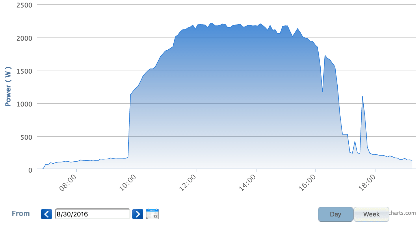

Heb de vraag gisteren ook al gesteld maar volgens mij is er overheen gelezen:
Ik wil mijn 3080 WP PV upgraden met 3-4 panelen op de zelfde omvormer indien mogelijk.
Het betreft een Omnik 3k TL2. Deze heeft de afgelopen 2 jaar nooit meer dan 2200 piek vermogen hoeven te verwerken.
Kan ik hier 800-900 WP extra bij aansluiten? Of is dit niet wenselijk?
Misschien heb ik een gedeelte van de discussie gemist, maar is het niet handig om op voorhand hierover afstemming te hebben met het uitvoerende bedrijf?
Verder kun je de materiaalkosten prima zelf vergelijken m.b.v. Google/webshops toch?
Niet lullig bedoeld verder maar de bedoeling van je vraag ontgaat me een beetje denk ik.
BasvanS schreef op donderdag 27 juli 2017 @ 15:52:

thido schreef op donderdag 27 juli 2017 @ 15:55:
Geen probleem, none taken ;-)
De bedoeling is erachter komen of de factuur realistisch is, aangezien ik geen flauw idee heb of de materiaalkosten en hoeveelheden realistisch zijn, that's it.
Ik heb afstemming gehad, ik heb letterlijk gevraagd:
wat zou montage me ongeveer kosten
Daarop is geantwoord:
De verwacht arbeidstijd is ca 4 uur met 2 man (8 x 42,50)
Ik heb er toen niet bij stil gestaan dat er nog bevestigingsmateriaal bij kwam (ja dom) maar vooral dat het materiaal nog meer kost dan het totale arbeidsloon vind ik bijzonder.

kipusoep schreef op donderdag 27 juli 2017 @ 16:10:
Je hebt inderdaad letterlijk antwoord op je vraag gekregen.
Dat je verder niet bij het materiaal stil hebt gestaan is niet handig inderdaad, maar dom zou ik het nou ook weer niet noemen. Het antwoord op je vraag:
Gebruikt materiaal duidt op twee rijen van zes stuks, prijzen zijn doorsnee en te verantwoorden.
Enige wat ik zelf gedaan zou hebben is een stuk of wat meer dakhaken plaatsen (vier stuks minimaal).
ehhh?????
hangen de panelen op noord of zo?
3080Wp of 11X280Wp, en dan niet boven de 2200W komen. :?
(mijn 1900Wp op oost heeft vaak genoeg 1900W en soms meer gedaan.)
of je verteld het vreemd, of misschien heb je ze alle 11 in 1 string op 1 mpp zitten, en schakelt de omvormer niet over op parallel mode.
en dan zou je als het goed is rond de 2000 tot 2200W moeten blijven hangen.
dat kan je opmerking verklaren en is het ook anders op te lossen. ;)

Lijkt me verstandiger dus een omvormer te nemen, die wel met schaduw om kan gaan...
De andere mppt ingang gebruik je dan voor uitbreiding met SF (ergens)
Had gedacht hem op de 2e lus van mijn Omnik te zetten, maar als ik het goed begrijp zou deze het al druk genoeg moeten hebben met mijn 3080 WP van de 11 x YL280C. Echter heeft deze laatste set nog een vermogen van meer dan 2300W laten zien, hier gaat dus iets mis, of niet?
BasvanS schreef op donderdag 27 juli 2017 @ 19:11:
Ja er gaat zeker wat mis...
Schaduw en omnik... :X
Die omvormer gaat pas wat doen, als "alle" panelen uit de schaduw zijn... :X
Edit: Zitten die panelen nu in 1 string op 1 ingang?
Wat is de maximale output van die ingang? 2300 watt?
Heb je geen logging naar pvoutput?

Ik heb een schaduw vrij dak elke dag tussen 10 en 19. Alleen in de ochtend en avond heb ik wat schedul van dakranden. de pijpjes voor de MV en CV geven geen schaduw op panelen.
Wel hebben ze de string op 1 MPP aangesloten en deze niet parallel mode gezet aldus @migjes
Ooit wel Domiticz draaiende gehad met PVoutput, maar mijn Pi crashte elke week wel een keer. Nooit zin gehad het opnieuw in te stellen. De app van Omnik laat zien dat ik nooit boven de 2300 Watt uit ben gekomen.
jep, je hebt alles aangesloten gehad op maar 1 mpp.
1 mpp van die omnik doet maar rond de 2000W.
(het is niet de grootste ramp, ondanks dat je 3080Wp had en maar 2000W omvormer.
is het verlies maar iets van rond de 10% op het aantal kWh per jaar ;) )
nu is het helemaal geen foute omvormer, als je hem maar op de juiste manier gebruikt. ;)
je moet de panelen verdelen over de mpp.
en elke mpp kan 12X van jouw soort panelen aan. (13x zou ik niet aan beginnen, word krapjes met de Vmpp).
dus je kunt er 24 panelen aan hangen als het perse moet. ;)
maar ik zou aan de omvormer wel minsten 6x per mpp er aan hangen.
(het kan wel met 4 of 5 per mpp, maar dat raad ik af. te weinig Vmpp.)
als max Wp, zou ik niet verder gaan als +/-4500Wp (ergens word onderdimensioneren ook teveel)
je wil naar 14 of 15, no prob dus met dat omvormertje, dat kan hij wel aan.
(mooi het om te lezen, dat je van andere al een nieuwe omvormer moet scoren of dat hij niet veel aan kan etc etc...
lol, ze hebben gewoon niet eens in de gaten dat hij eigenlijk gewoon verkeerd is aan gesloten. _O- )

Wat ik in de Avond en ochtend mis is niet echt veel. Daar kan ik meeleven, dat max vemogen van 2300 wat is wel echt een kwalijke fout.
Afbeeldingslocatie: https://tweakers.net/ext/f/M4XX96ByZbnYRgmZF6cOvAJG/full.png?nohitcount=1
@migjes wat bedoel je met rudimentair?
Hij werkt perfect met schaduw, heb hem live zien zoeken met zijn mpp,was best verbaast met een kwart van panelen in schaduw

tja kwalijke fout, jep.
(maar daar kunnen we niks meer aan veranderen, helaas.)
maar maak er ook weer niet een te groot verhaal van. ;)
leesvoer:
antonboonstra in "Elektriciteit opwekken met zonnepanelen (PV)"
ongewild welles waar heb je dus 33% onder gedimensioneerd.
en dan is het verlies er wel, maar zo heel erg was het nu ook weer niet. ;)
