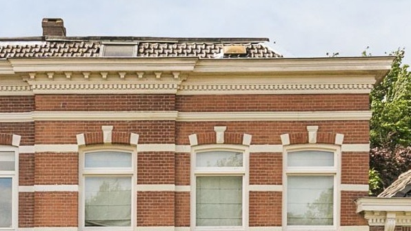

Iemand ervaring met flexibele zonnepanelen?
Ik heb een oud huis gekocht. Een gedeelte van het dak is schuin met pannen. Hellingshoek zeker 60 graden. En een deel, plus minus 50m2 is plat. Omdat het een oud huis is gaan normale zonnepanelen niet werken. In het schuine deel met pannen is het echt een hele klus om "in dak" panelen neer te leggen. Dan misschien maar flexible panelen.
Het enige wat ik heb gevonden is EVALON® Solar. Deze hebben een laag rendement. Binnenkort komt er ook EVALON® Solar cSi op de markt met een veel hoger rendement.
Ik wil dus zoiets:
Ik wil dus zoiets:
Wat is (een) oud (huis)? en waarom zou dat niet werken? Ik heb ook panelen gelegd op een huis van voor 1900 met originele handvorm pannen. Is n klusje, maar niet onoverkomelijk.TheBorg schreef op maandag 24 juli 2017 @ 22:42:
Ik wil dus zoiets:
Indak (BIPV) is altijd een klus, welke ik altijd ontmoedig.
De link met een oud huis snap ik niet. Denk dat je begint met het platte dak. Daar zal gezien de leeftijd van het huis grind op liggen of hebben gelegen. Dak heeft dus wel wat draagkracht.
@TheBorg Wij hebben een huis uit 1898 of 1901 (afhankelijk welk document je leest
) dus ik zou hem niet meer jong willen noemen. En wij hebben ook zonnepanelen. Dus leeftijd van het huis is niet per definitie een reden waarom zonnepanelen niet zouden kunnen. Ik snap ook niet hoe die Evelon dingen je zou kunnen helpen, want dan moet je toch je hele dakbedekking vernieuwen?
@Andre1973 Gelukkig hebben wij nog een hele serie reserve pannen, want ze gaan wel makkelijker kapot...
Ik wil dus zoiets:
Je kan natuurlijk al je mooie oude pannen vervangen door pannen met een zonnecel erop, 2x zo duur.... lagere opbrengst..
Indak zou ik nooit doen, teveel nadelen.
- Vervangen van een defect paneel ..... past mogelijk niet.
- veel extra kosten voor afdichten, met goot stuken enz ( heb je gratis bij een opdak systeem)
- Verminderde opbrengst door dat de panelen veel minder ventileren: dus hogere temperatuur.
- Hogere kosten aanleg
- Na Verwijderen ( als je dat zou willen) is lasting, moet je weer exact dezelfde pannen vinden.

Goedemiddag tweakers,
Graag zou ik van jullie hulp gebruik maken om te komen tot een goede keuze m.b.t. zonnepanelen voor op onze volgende woning. Op dit moment wonen wij in een tussenwoning met genoeg zonnepanelen om ons verbruik af te dekken. Ons volgende huis, waarvan we waarschijnlijk in oktober de sleutel krijgen, heeft een groot plat dak waarop we weer zonnepanelen willen leggen om ons verbruik van circa 3000kwh af kunnen dekken. Dit dak heeft echter een aantal uitdagingen waarbij ik graag bij jullie wat advies inwin.
Dit is het dak, waarbij de zonnecollector aangeeft waar het zuiden ligt:
Zo is het huis gesitueerd:
Zoals jullie kunnen zien heb ik redelijk wat schaduw op een deel van ons dak, van de zolder van het huis van de buren. Ook heeft ons huis opstaande dakranden van ongeveer 30cm.
Ik heb al gekeken naar SF panelen, maar dit zou wel erg in de papieren lopen om voldoende op te wekken, aangezien ze wegens de schaduw van de opstaande rand in portrait moeten liggen. Tevens lopen de kosten wegens de aanschaf van de zonneschansen voor zoveel panelen (22) ook aardig op.
Ik heb er dus voor gekozen om van 15 "normale" panelen uit te gaan (zoals hierboven ingetekend). Om zoveel mogelijk panelen kwijt te kunnen zonder dat ze elkaar in de schaduw leggen heb gedacht om met schansen te gaan werken. Met schansen in maximaal 14 graden blijf ik ook mooi onder de rand van het dak. Dit zou ook gunstig moeten zijn voor de invloed van de wind en de benodigde hoeveelheid ballast.
Waar ik echter vooral mee zit is de schaduw en hoe de hardware hierop af te stemmen. Nu heb ik al erg veel gelezen hierover, maar toch blijf ik aan het twijfelen. Ik ben erg gecharmeerd van SMA omvormers (hebben we nu ook), maar de vraag is of OptiTrac goed om kan gaan met zoveel schaduw aan het begin van de dag. SolarEdge met optimizers is ook nog een optie, maar wel een prijzige. Ook zit er dan weer meer techniek in verwerkt wat op zijn beurt ook weer voor problemen kan gaan zorgen. De terugverdientijd moet natuurlijk ook wel een beetje aantrekkelijk blijven. Monitoring per paneel geef ik niet veel om.
De reden dat ik dit vraag is omdat ik de panelen zelf wil leggen en de aansluiting uitbesteed aan een gespecialiseerd bedrijf. Maar ieder bedrijf heeft zo zijn eigen, al dan niet onafhankelijke, mening over wat nou de beste oplossing is.
Alvast bedankt voor jullie hulp.

Ik ben ook begonnen met de keuze voor een SMA. Echter omdat ik ook 3-fase wou en bij SMA de lichtste 3-fase een 5000Watt uitvoering is naar alternatieven gaan kijken.Wabs schreef op dinsdag 25 juli 2017 @ 08:58:
Kunnen jullie nog wat meer vertellen over verschillende merken omvormers en meteen er bij vertellen hoe makkelijk deze uit te lezen zijn.
Zo kwam ik eerst bij een Steca maar omdat je daar na 2jaar moet gaan betalen voor de logging weer verder gezocht. Toen bij Fronius gekomen. Deze kan standaard naast de solarweb van Fronius ook naar PVoutput.org loggen zonder extra apparaten. Ben zeer tevreden met de Fronius Symo 3.7
Eenvoudige installatie, prima standaard logging en standaard upload naar PVoutput! Compact apparaat en de fan is nog niet aangeslagen sinds de installatie op 14-juli.
Dat onderste blok kun je onderaan ook 5 staand op kwijt, ipv 3 landscape?
Wat is het hoogteverschil tussen dat blok, en die achterkant? En wat zijn de exacte maten? Dan kunnen de kenners er wat meer over zeggen.

Niet om rot te doen, maar ik begrijp niet waarom de panelen aan de achterkant niet in portrait liggen.
Zou ik veel mooier vinden en er passen dan ook duidelijk meer panelen op.
Aan de voorkant zou je eventueel met de maten op landscape uit kunnen komen,
maar ik vind portrait veel mooier.
Ik zie nog zoveel dakpanen, en dat vindt ik jammer.
edit: is er nog iets aan schaduw (van de schoorsteen) management gedaan?
[ Voor 4% gewijzigd door onetime op 25-07-2017 16:30 ]
Ik heb de maten aan de tekening toegevoegd. Het voorste blok is ongeveer 25cm hoger dan het achterste- en zijdeel.Atomic2005 schreef op dinsdag 25 juli 2017 @ 16:19:

Hallo allen,
Ik ben me aan het oriënteren op het (laten) plaatsen van zonnepanelen, maar heb als complete electro-leek wat moeite om een aantal zaken te doorgronden, zelfs na doorspitten van het grootste deel van dit topic.
De situatie:
Woning (in Tilburg) met een lessenaarsdak op zuidoost, onder een hoek van ca. 35 graden en afmeting van ca. bxh = 11m x 7m. Geen dakramen of andere obstakels en ook geen schaduw van bomen of gebouwen.
Huidig verbruik is ca. 4900kWh/jaar, maar vanwege het vervangen van een oude vriezer en koelkast door iets nieuws verwacht ik dat dit zo'n 350kWh lager zal worden.
Eén fase aansluiting (35A) en 6 groepen plus een kookgroep.
Ben gecharmeerd van (vooral het uiterlijk van) de SF panelen, waarvan men twee huizen verder (identiek dak) er 24 heeft geplaatst met nog voldoende ruimte voor meer. Solar Edge lijkt me vanwege de afwezigheid van schaduw zinloos.
Tot slot, ik zou de investering graag op max. €5000 ex btw willen houden, maar wel de mogelijkheid willen hebben om later nog uit te breiden (bijv. om een Tesla Powerwall en/of Tesla auto te voeden).
Wat mij vooral nog niet duidelijk is, is of het nodig cq. interessant is om 3 fasen te laten aanleggen. Dat zou ca. 260,- moeten kosten. Ik heb begrepen dat het interessant kan zijn wanneer de huidige salderingsregeling wordt gestopt, maar zijn er andere redenen om het wel of juist niet te laten aanpassen naar 3 fasen, bijv. omdat er dan een betere omvormer in beeld komt?
Dan die omvormer. In hoeverre leidt mijn situatie tot een bepaald type omvormer? Ik hoef mijn data niet persé online te delen, maar heb er ook geen bezwaar tegen om dat wel te doen. Wat ik wél wil is de mogelijkheid om de opbrengst in Domoticz (RPi) te monitoren. Dat mag via pvoutput maar ook doordat de omvormer native herkend wordt door Domoticz. Ik vind het niet erg om te zien dat er op bepaalde dagen wordt afgetopt, zolang me dat niet méér kost aan gederfde inkomsten dan een duurdere omvormer zou moeten kosten.
De situatie:
[ Voor 4% gewijzigd door Marc O. op 25-07-2017 23:09 ]

tilburg, oke.Marc O. schreef op dinsdag 25 juli 2017 @ 23:06:
Hallo allen,
De situatie:
check welke wijk is het?
de wijk teresia en rond Wilhelmina park zitten nog op een oude wijkcentralle, en daar krijg je nog rond 220V in plaats van de gewone rond de 230V.
(handig om te weten, sommige omvormers reageren hier anders op als verwacht.
of je nu 3-fase of 1-fase gebruikt, dat maak nu voor wat je wil gaan doen niks uit.
maar wil je elektrisch gaan rijden dan is 3fase wel tof om te hebben.
voor een powerwall is 1fase weer toffer. ( met 3 fase heb je eigenlijk 3x een powerwall nodig, en dat is dan ook 3x zo duur.)
maar ik zou alles gewoon 1 fase laten, tenzij je meer plannen hebt en daar 3 fase voor wil gebruiken.
verder is 5000€ wel wat krapjes voor je plannen.
(het kan als je het allemaal zelf aanlegt, maar laten aanleggen is wel iets duurder.)
handig kan wel zijn om het in 1x goed te toen.
gewoon kijken of het budget niet wat opgerekt kan worden, want alles in 1x aan (laten) leggen is gewoon het goedkoopst.
(een 2x zo zware omvormer is niet 2x zo duur.)
zelfs een overschot aan kWh hebben is niet erg meer.
je dak kan wel een 10kWp hebben (11m x7m is best groot), dat zou je best wel aan een +/-7kW omvormer kunnen hangen. (jep aftopping maar 30% is nog steeds een veilige marge.)
je hebt dan wel een overschot van een 4000kWh, maar dat is zo op.
op maken is echt een heel stuk makkelijker als opwekken.
je kunt ook nog een warmtepomp (met subsidie) aanschaffen en dan heb je ook geen gasrekening meer.
je gaat met dit soort grote oplossingen wel naar een 3-fase systeem, daar kom je haast niet meer onder uit.
dus je kunt dan ook een 3-fase warm tap water systeem aanleggen, en dan kun je ook nog "gratis" douchen.
je energie rekening, word dan wel erg leuk, je gaat elke maand geld krijgen in plaats van dat je betaald.
als je me het adres geeft, dan kan ik wel even kijken wat er te verzinnen valt met het dak.
(wil je dat niet op het forum doen, dan mag je dat ook doen via een DM.)
