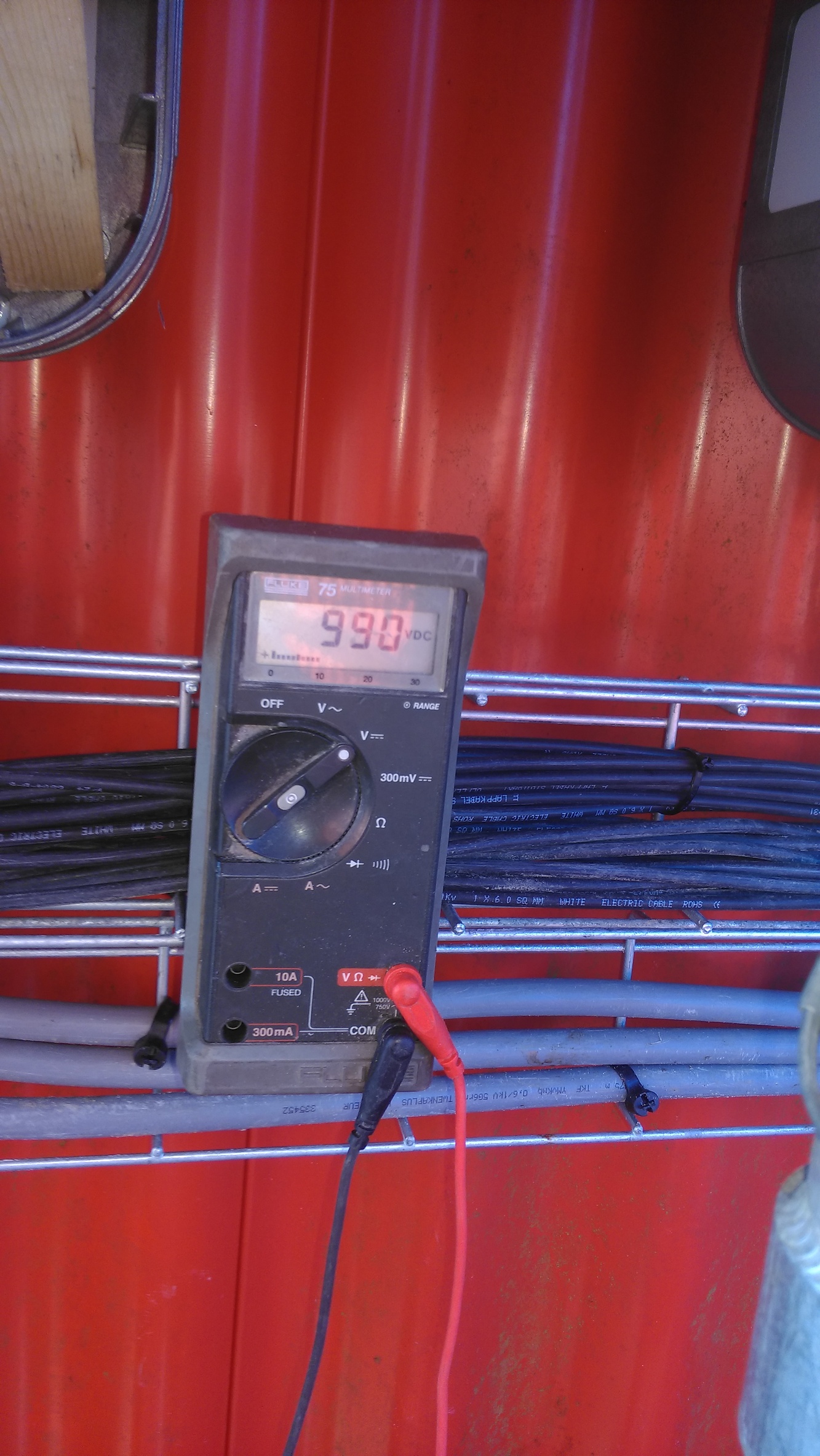

VOC=114 volt (STC) en 104 volt (NOCT)
Uitgaan van NOCT omdat de stc instraling niet echt gaat lukken.
Dus bij 20 graden. De temperauut coeeficient is -0.3% per graad.
Dus als het 10 graden vriest is er 30 graden delta en 9% VOC meer.
Dan wordt het 113.9 volt bij noct en 124.6 volt bij STC
Dus -10 wolkendek en opeens zon en dan moet de optimizer op basis van spanning plof zeggen ?
Gewoon bij koud weer n hoge instraling. is niet perse een wolk voor nodig.
Heb begin maart 2016 al 125+VDC gezien per paneel bij 165 Wp SF panelen. (+1000 VDC op 8 in serie) 's morgens in felle zon terwijl het ijs er af aan het smelten was. Kort daarna de foto gemaakt, eerst gaf mijn meter OL aan, denk ik. was net verder gegaan met aansluiten, en bang dat mijn meter stuk was o.i.d..
Afbeeldingslocatie: https://tweakers.net/ext/f/4KAnpCdSOR60CjGqbW3O19ju/full.jpg
