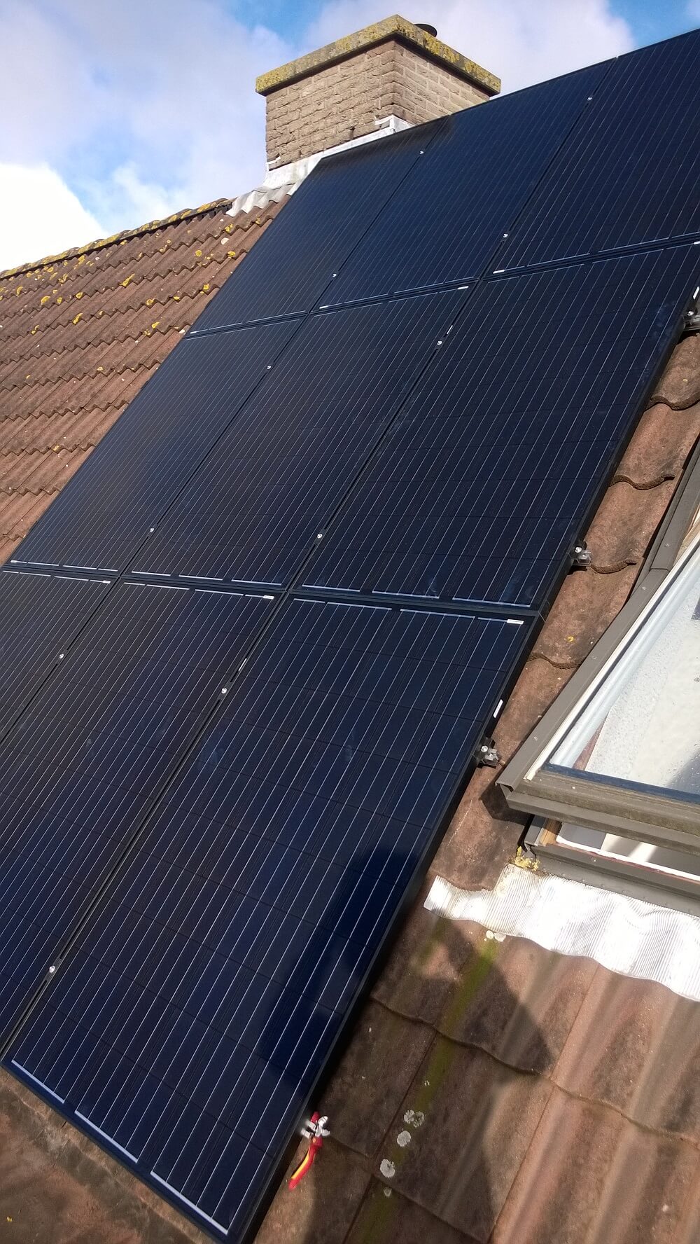

  • Jerrythafast
  • Laatst online: 23-10 21:00
Hier ook panelen tot de nok:
Afbeeldingslocatie: http://jerweb.nl/zooi/pvdak/installatie-fotos/WP_20160203_005_x25.jpg
Paste precies en ligt prima. Bij echt harde rukwinden hoor je ze als het stil is in huis wel een klein beetje rommelen op zolder.

Op mijn huis liggen sinds vorige zomer 10 x 270wp JASolar op 45 graden en op Zuidwesten op een SE2200. In verband met de installatie van een warmtepomp wil ik er nu ook 10 a 12 op mijn andere dak richting Noordoost. Het lijkt mij dat de huidige inverter dit nog aan zou moeten kunnen. De zon staat in rechte lijn op de daknok om ongeveer 14.45 uur. Om dat tijdstip heb ik nooit meer dan 1,1Kw aan opbrengst, volgens de Solaredge-app. Met panelen aan beide kanten, zou dit dus nooit meer dan 2,2 worden, of zie ik dat verkeerd? Wat raden jullie mij aan? Ik heb de toenmalige installateur gebeld en die zegt dat Solaredge geen garantie meer geeft bij zo veel panelen op deze omvormer. Moet ik mij daardoor laten weerhouden? De huidige inverter is ook niet veel meer waard als ik die nu door zou verkopen, ben ik bang. Alvast dank voor jullie hulp.

Met 10-12 panelen kan je toch ook een andere inverter bij hangen? gewoon een string omvormertje van 2,5-3kW.
Geen gezeur ook

Ik neem aan dat je rond dat tijdstip dan ook flinke schaduw hebt? Want die 10 panelen zouden gewoon je SE2200 flink aan het werk moeten zetten op dat tijdstip en dus ruim 2kWh moeten opwekken.
Er lijkt mij dat er iets niet in orde is met je huidige setup, tenzij je dus veel, maar dan ook echt veel last van schaduw hebt.
