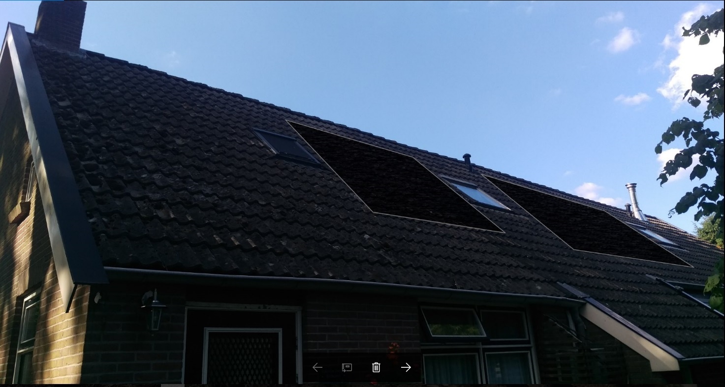

In other news, ik heb vandaag mijn nieuwste twee zonnepanelen mogen ontmoeten. Een en ander was nog niet aangesloten. Komende winter maar op zoek naar iemand die ze eraf wil halen voor een mooi prijsje.

  • Rol-Co
  • Laatst online: 03-09 23:40
Rol-Co
3,8kWpZ 4,98kWpO-Z-W 2,86kWpN
reneeke1970 schreef op zaterdag 1 juli 2017 @ 10:25:
Ga geen erwtensoep op dak leggen, wil geen duif op gaan zitten.....
Al heb ik de zwartste die ik kon vinden, rara waar liggen ze?
Afbeeldingslocatie: https://static.afbeeldinguploaden.nl/1707/281191/57HX7dqj.jpg

  • reneeke1970
reneeke1970
Rol-Co schreef op zaterdag 1 juli 2017 @ 16:15:
Niet teveel uit dakraam kijken......
Laat je ze gewoon los liggen?
1 PVoutput . Dongen NB
  • Rol-Co
Rol-Co
reneeke1970 schreef op zaterdag 1 juli 2017 @ 17:33:
Ja
Liggen ze al 2 jaar deze maand.

Na hier gister al super veel informatie te hebben gehad zou ik graag weten wat jullie zouden doen in mijn situatie. Ik heb al een aantal offertes gekregen, allen gebruiken een SolarEdge als omvormer, panelen Sunpower, NSP of BenQ.
Ik ben niet van plan om de komende 15 á 20 jaar te verhuizen, dus de terugverdientijd is iets minder belangrijk dan kwaliteit.
Advies wat ik gister al kreeg was een SMA SB 5.0 - 1AV - 40. Wat ik echter wel zie is dat hier "maar" 5 jaar garantie op zit. Enphase omvormers zit 20 jaar garantie op en de SolarEdge 12 jaar. De garantieperiode van de laatste twee omvormertype geeft wat meer vertrouwen dan die van de SMA. Zit er niet op te wachten om over 6 jaar weer €1.000 uit te moeten geven voor een nieuwe omvormer.
Hoe zit het verder met de garantie van de panelen, veelal 10 jaar productgarantie en 25 jaar ca. 80% vermogensgarantie. Als nu na 11 jaar blijkt dat één van de panelen door bijvoorbeeld een doffe bovenplaat door UV instraling zijn vermogen niet meer haalt en op 78% zit. Is dit dan vermogensgarantie of jammer dan?

@Cavemania zijn de plaatjes van schaduw van recente datum? Aangezien we net de langste dag gehad hebben, zal de schaduw alleen maar toenemen vermoed ik.
Zoals anderen al hebben geopperd, zou ik serieus SolarFrontier panelen adviseren.
Het is dan wel handig om maten te weten.
Verder is SolarEdge een mooi systeem (heb het zelf ook omdat ik ook nogal wat last van schaduw heb). Wel ben je dan gebonden aan SolarEdge. De investering is een stuk hoger. Kies je voor een gewone omvormer, dan kun je die t.z.t vervangen voor een andere.
Echt slechte panelen zijn er tegenwoordig volgens mij niet meer en het is, zoals meerderen hier al genoemd hebben, nog maar de vraag of de fabrikanten dan nog bestaan en eenzeflde paneel kunnen leveren.

@Cranberry De plaatjes zijn inderdaad van rondom de langste dag.
Als je met SolarEdge gaat werken is het minder van belang wat voor vervangingspaneel je krijgt. Met een normale stringomvormer zal je dan niet het optimale uit je nieuwe paneel halen
