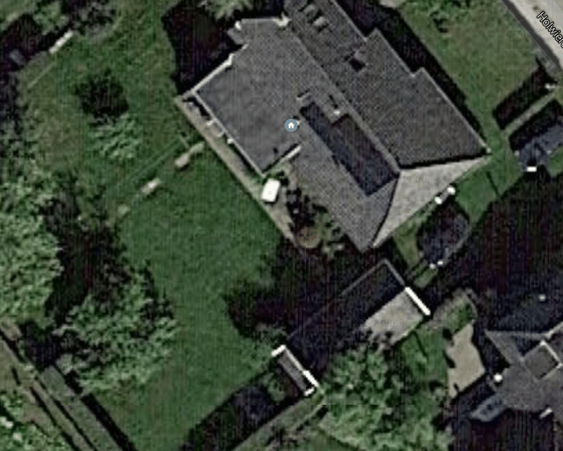

danny012 schreef op zondag 22 april 2018 @ 11:35:
@busscherski
Had misschien wat duidelijker moeten zijn, pijp van de ketel zit op de noord zijde.
Op de noord zijde zou ik maximaal 8 panelen kwijt kunnen.
Als ik alle panelen op zuid leg moet ik de 370wp panelen pakken anders haal ik niet genoeg kWh
Wij denken nu dat als we een goedkoper type paneel pakken van ongeveer 300/ 320wp er een hoger rendement te bahalen valt.
Dus voor 12 x 300 en achter 8x 300 neerleggen wij ook voor de toekomst klaar zijn
Je begaat dezelfde fout als ik 5 jaar geleden:
Afbeeldingslocatie: https://tweakers.net/ext/f/H5iEtT1x22k77iopaTEeVp4i/thumb.jpg
Deze panelen zijn 1640 x 1000
1590 x 1053 is jouw perfect passende maat en niet 1650 (of iets groter met lg) x 992
zodoende kun je er 15 plaatsen in portrait op zuid oost.
https://eu-solar.panasoni...onic_HIT_Catalogus_NL.pdf
Je hebt een vergelijkbaar dak als ik.
4,85 mtr hoog en 5m40 breed.
Deze zijn 1640x990, dat past misschien ook nog wel in de hoogte in portrait. (beetje sjoemelen met de daknok)
http://www.sun-solar.nl/i...nnepanelen-e205-incl-btw/
Als je er daar 15 van kan plaatsen, past dat mooi op een 3-fase omvormer (mijn voorkeur is een SMA)
Geen schaduw is geen optimizers nodig...
En vul je de andere kant ook nog aan...(2 ingangen heb je)
Dan neem je de goedkopere voor noord:
http://www.sun-solar.nl/i...n-e152-incl-btw-sunsolar/
[ Voor 4% gewijzigd door AUijtdehaag op 22-04-2018 14:59 ]

Grolsch schreef op vrijdag 20 april 2018 @ 13:57:
Houten vliering, de omvormer is op een soort "frame" gemonteerd tussen de dakbalken door. Ik heb er helaas geen foto van, maar ziet er strak uit, en ik hoor helemaal niets.
Als hij op volle kracht om staat te vormen, dan hoor je de ventilatoren wel... Maar dat geluid dringt niet door de vloer door. In de woonkamer hoor ik hem ook niet (dan moet dat geluid 2 bochten nemen), maar in mijn werkkamer wel (bijna rechte lijn). Maar dan zet ik wel een zwaarder spel op en blaast de ventilator van m'n pc het geluid wel weg :p
Eergisteren toch maar even het dak van de keuken grof opgemeten. Zeg maar 6,5m bij 2,8m effectieve platte ruimte. Mijn plan om panelen ZO/NW te leggen gaat dan niet door. Want dan zou ik maar 1 rij panelen kwijt kunnen (landscape). Dus is mijn idee om ze ZW/NO te leggen, 3x4. Hoek zal meer dan 15 graden zijn. De derde rij bepaalt de hoek, want die ligt dan deels op de dakpannen (het schuine dak "ligt" op het platte dak van de keuken).
Bovenaanzicht:
Luchtfoto van panelen
Zijaanzicht:
Het hoosde!
(moet nog eens een goede foto maken van het platte dak...)
We zouden dan 12 panelen kwijt kunnen. Zou ik dat op m'n oude omvormer kunnen doen?
(specs: https://www.zonnepanelen....ersol-tl3000-omvormer.pdf)
altijd natuurlijk aangekomen dat het dak het gewicht kan dragen, maar ik wil eerst weten wat mijn opties zijn!
  • reneeke1970
  • Laatst online: 10:19
reneeke1970
Wailing_Banshee schreef op maandag 23 april 2018 @ 08:11:
Bovenaanzicht:
Zijaanzicht:
Als je dak 2.8 is dan zou ik één lange schans maken tot onder je bestaande panelen, dan red je wel tot 3.3 meter, dus twee boven elkaar en zes naast elkaar. Zijkant maak je dicht, dat ziet er veel mooier uit dan drie rijtjes die achter elkaar staan, en het scheelt je een berg ballast.
1 PVoutput . Dongen NB
  • Wailing_Banshee
  • Laatst online: 30-10 10:52
Wailing_Banshee
You're Next
reneeke1970 schreef op maandag 23 april 2018 @ 08:42:
Heb ik ook aan zitten denken, maar ben bang dat dat niet past, ivm de solartube. En drie rijtjes worden het per definitie niet, eerder een "klein punt dakje" en de derde rij op de pannen. Dus 8 panelen op ZW, en 4 panelen op NO.
  • reneeke1970
reneeke1970
Wailing_Banshee schreef op maandag 23 april 2018 @ 09:00:
En hoe dacht jij 4 panelen aan te sluiten?

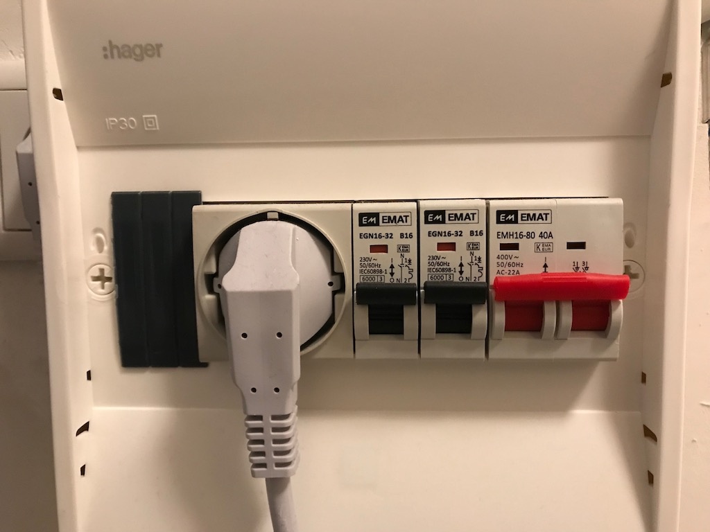

Zojuist heeft de installateur (van Cogas, in opdracht van Telcom, in opdracht van Sungevity 8)7) hier herstelwerkzaamheden uitgevoerd aan de meterkast. Er schijnt namelijk wat miscommunicatie geweest te zijn tussen Sungevity en Telcom bij de installatie vorig jaar, en heeft Telcom (een Belgisch bedrijf) gewerkt volgens Belgische normen. Geen probleem verder, maar het moest blijkbaar nog wel even gecorrigeerd worden naar Nederlandse normen.
Nu heeft de installateur de oude B16 automaat vervangen door een C20 automaat, en deze is nu rechtstreeks aangesloten op de hoofdschakelaar ipv de aardlekschakelaar. Achter deze groep zit een PV-verdeler met een B16 automaat voor de omvormer en een B16 automaat voor de wasmachine.
Volgens Sungevity: "Wat er dient te gebeuren is dat er een ander type installatieautomaat geplaatst dient te worden en dat deze achter de bestaande aardlekschakelaar verwijderd dient te worden en rechtstreeks achter de hoofdschakelaar. Wellicht is mijn uitleg wat (te) technisch, maar het is een vrij kleine aanpassing om potentieel ongemak in de toekomst te voorkomen als de aardlekschakelaar aanspreekt terwijl dit niet nodig is."
Klopt dit eigenlijk wel?

  • Wolly
Zr40 schreef op maandag 23 april 2018 @ 09:18:
Wat voor aansluiting heb je? 1x35A of 3x25A ?
  • Zr40

heeft native IPv6
Wolly schreef op maandag 23 april 2018 @ 09:34:
3x25A, omvormer zit op één fase.

Zr40 schreef op maandag 23 april 2018 @ 09:35:
Ik neem aan dat er in de PV verdeler nog twee b16 automaten zitten? Eentje omvormer en eentje wasmachine?
Die c20 automaat is zinloos, zal nooit springen

reneeke1970 schreef op maandag 23 april 2018 @ 09:48:
Inderdaad, twee B16 automaten. En inderdaad die C20 is zinloos, maar dat is (in theorie) de oude B16 ook. Maar wat ik bedoel is dat de wasmachine en omvormer nu niet meer achter de aardlekautomaat zitten.

Zr40 schreef op maandag 23 april 2018 @ 09:53:
In die PV verdeler zit toch aardlekschakelaar?

reneeke1970 schreef op maandag 23 april 2018 @ 09:55:
Als die er zit dan herken ik hem niet...
Afbeeldingslocatie: https://tweakers.net/ext/f/1dKz9Yaj3nEWCmwoHwltyF3S/full.jpg

Zr40 schreef op maandag 23 april 2018 @ 09:57:
Die rode hoofd schakelaar moet op plaats van die c20,en dan kun je in het kastje een aardlekschakelaar plaatsen. Is sowieso verplicht als er apparaten met een stekker aangesloten kunnen worden. Het wasmachine moet vast aangesloten zijn.
De oude situatie was beter beveiligd......

reneeke1970 schreef op maandag 23 april 2018 @ 10:05:
Of de B16 van de wasmachine laten vervangen door een 16A 30mA alamat, er is links ook nog wat ruimte, dus WCD dan opschuiven.

@AUijtdehaag
Bedankt voor de tip, wij zullen eens gaan kijken voor de benQ en Panasonic panelen.
ons dak is 485 bij 570 met deze panalen kunnen we aan de voorzijde dan inderdaad 15 panelen kwijt.
Zelfde opzet als bij jouw.
Wel hebben wij maar 1 fase op dit moment. 3 fase ligt er al wel maar is niet aangesloten.
wij zien voor nu nog niet de noodzaak om dit te laten aanpassen.
ik geloof dat er maximaal 5000 watt op 1 fase kan, dat is voor nu voldoende.
welke sma omvormer zou je hiervoor aanbevelen ? wel voor 1 fase.
of is er een omvormer die nu op 1 fase kan draaien en later op 3 fase ?
  • AUijtdehaag
AUijtdehaag
@danny012
15 x 325 Wp = 4875 Wp
Stringen van 7 en 8.
Dat kan eventueel op een SMA 4.0 (en zal je af en toe ietsjes aftoppen)
(maar liever zie ik eventueel een SMA 5.0 , zodat je nog kan besluiten om 7 of 8 panelen (dezelfde) aan de andere kant erbij aan te sluiten)
Een en ander kan je ook invullen in https://www.sunnydesignweb.com/sdweb/#/Home
Die 15 is dan weer minder geschikt voor een 3-fase omvormer vanwege hoge paneelspanning. (54-59 Vmpp)
Voor 3-fase omvormer zijn 15 "gewone" panelen weer beter geschikt (32 Vmpp), maar die passen weer slechter.. Lastig he? ;)
[ Voor 26% gewijzigd door AUijtdehaag op 23-04-2018 21:54 ]
  • danny012
  • Laatst online: 30-12-2025
@AUijtdehaag
Wordt er inderdaad niet makkelijker op.
dus als ik het goed begrijp kan ik op een sma 5.0 (2 X 15 panelen kwijt(zuid en noord zonder obstakels))
maar de stroom die dit dan opwekt kan dan toch niet op 1 fase ?

Andre1973 schreef op maandag 23 april 2018 @ 21:15:
Deze hebben ze zelf gebouwd (lekker goedkoop), Zelf plaats ik meestal een B16/0,100 A in de MK, en dan een B16/0,030 achter een werkschakelaar in Pv verdeler in voor de WCD('s) en een B16 voor de omvormer (zo krijg ik de PV verdeler ook aangeleverd).
Op die manier zit alles (ook de bedrading van de MK naar waar de wasmachine WCD zat) achter aardlek, de omvormer achter een 100mA, en de bereikbare WCD, die weliswaar alleen voor de wasmachine is bedoeld, maar zo makkelijk bereikbaar dat er vast ook wel eens wat anders in gaat. En door de 2 x automaat functie kan er nooit teveel naar de wasmachine gaan en er gaat alleen maar af en toe minder stroom lopen door de bekabeling, dus die 20A in de MK slaat nergens op.
Tegen een E-mens zou ik zeggen teken de stromen in het circuit op elk moment, en kijk wat er gebeurd.
Het zou zo als het nu zit mogen als de aardpen een lage aardverspreidingsweerstand heeft, van rond de 1,6 ohm (bouw van voor 1975), maar die zal vast niet recent gemeten zijn, en als de aardverspreidingsweerstand niet echt bekend is, dan verdient aardlek toch wel de voorkeur.
Het is een vrij recent huis, bouwjaar 2016. Dus zonder aardlek is zeker niet goed en ze mogen weer terugkomen om het nu correct te doen? :)
