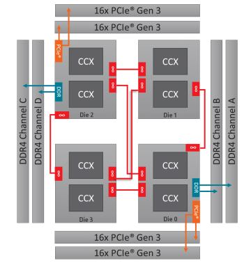

Op één (Zeppelin) die zitten twee CCX en. Dus bij 8 cores per CCX kom je dan op 16 echte cores per die.
6 of 8 cores per CCX lijkt mij het meest logisch. Maar misschien hebben ze wel wat anders bedacht.
Kan ook dat ze twee designs maken. Bijvoorbeeld 1 die met een CCX van 8 cores.
en een die met twee CCX en van 8 cores.
Maar dat is weer duurder en minder efficient dus denk het niet.
Ook heb je met zoveel cores bijv nog te maken met geheugenbandbreedte. Met de huidge 2 memory channels / Dimms kom je dan misschien tekort bij 16 echte cores per die. Maar bijv 3 memory channels is weer duurder en incompatible met bestaande socket.
Theoretisch gezien zou je een derde geheugenkanaal kunnen toevoegen bij de nieuwe moederborden en slechts 2 gebruiken bij de oudere moederborden. Dan heb je wat performanceverlies bij de oude moederborden maar dat is beter dan dat je performanceverlies hebt bij alle moederborden. Alleen zie ik het sowieso niet gebeuren, ik vermoed dat ze bij 2 geheugenkanalen blijven omdat het anders te duur wordt.

Als je het CPU schema ziet dan weet iemand met een klein beetje verstand van dit soort zaken al gelijk dat dit een CPU is voor specifieke workloads. Dus ja niet echt verrassend allemaal.

Het 'probleem' is vooral natuurlijk dat je nu voor 1800 pop 64 threads hebt en jan en alleman er bovenop springt. Toen 64 threads bij intel nog 10K kostte boeide het niemand :)
Dat hele aan en uit zetten van die's en rebooten vind ik maar onhandig. Punt met de meeste apps is dat je ze wilt limiteren tot een x aantal cores op dit soort cpu's, een handige AMD cpu affinity tool zou wel leuk zijn? Als je de meeste apps tot de 2 dies met directe ram verbinding kunt limiteren schiet je al een heel eind op.

@DaniëlWW2 Wat je vooral merkt is een gebrek aan ervaring met zo veel cores bij veel reviewers en impliciet de verwachting dat het alleen maar MOAR is. Als je al langer op bijv een dual xeon systeem met veel cores werkt dan kun je vooraf voorspellen dat de WX geen hoge ogen gaat gooien in al die desktop apps die ze testen, vooral op de default clocks. Terwijl ik denk, "holy shit, een goedkope dual xeon op 1 chip" :p
Die 32C is ergens door de losse die's erg vergelijkbaar met 2 16 core xeons met 2 ringbussen en op vergelijkbare clocks. Je loopt tegen allerlei scaling en numa issues aan met de meeste desktop apps.
