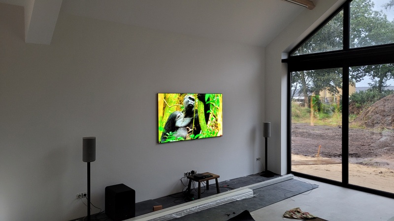

  • cavanta
  • Laatst online: 01-10 20:17
Schit... Dat zal in mijn geval dan betekenen dat ik zonwerende folie zal moeten plaatsen. Zou dat genoeg zijn denken jullie?

  • Millert
  • Laatst online: 22:47
@cavanta Mooie ruimte en raampartij :*) . Maar je hebt niks van raamdecoratie (jaloezieën, gordijnen etc) of zonnewering (screens)?
EV Hyundai Ioniq Electric 28 kWh | PV Oost 2960Wp / West 2560Wp | Thuisbatterij 1Komma5 17,2 kWh

Millert schreef op maandag 4 juli 2022 @ 09:11:
Bedankt!
Er komen voor de onderste partij nog gordijnen. Maar de punt blijft nog vrij.
Het lijkt er dan overigens wel op dat het alleen optreed als de zon er direct op schijnt bij het tv kijken. De tv stond gisteren wel op volle helderheid. Ik vermoed dat vooral de hitte het probleem zal zijn. Verplaatsen zit er eigenlijk niet in:
Afbeeldingslocatie: https://tweakers.net/i/mIbcgKkpy_ZLe6aSUeT34h_3nz0=/800x/filters:strip_icc():strip_exif()/f/image/pIBY1aqJEs0QGdzwEfpO8YET.jpg?f=fotoalbum_large
Eens even kijken wat mogelijk is en hoe de stand van de zon zal staan door het jaar.
Heeft er iemand overigens ervaring met zonwerende folie? Je hebt namelijk spiegelende en minder doorlatende folies. Zouden de doorlatende folies genoeg tegenhouden om deze problemen te verhelpen?

cavanta schreef op maandag 4 juli 2022 @ 09:54:
Ervaring niet, een half plan wel, niet ivm de TV overigens. Wij willen geen zonneschermen of screens op ons huis dus hebben wel eens naar raamfolie gekeken. In dit topic zit een tweaker die dit heeft, zoek op 3m. Dat is folie die je aan de buitenkant aan kan laten brengen.
De vraag is wat uit het zonlicht dit fenomeen op TV's veroorzaakt. Als het de UV is gaat die folie helpen, die voorkomt namelijk ook verkleuring van stoffen. Als het de warmte is moet het in principe ook helpen, het primaire doel van die folies is warmte weren, dat is ook waarom wij er geinteresseerd in zijn.
Maar wij hebben een vrijstaand huis met heel veel ramen waarbij er ook nog een zwik leuke kleine bovenlichtjes boven een hoop van die ramen zit. Dus waarschijnlijk wil ik niet weten wat dat gaat kosten :P.
Bedankt!
Kan je iets met op maat gemaakte shutters aan de buitenkant doen ?
Kan je misschien ook gebruiken voor in direct spelen met licht in val

  • cavanta
Gandalf68 schreef op donderdag 7 juli 2022 @ 21:07:
Lastig, ik vind het vooral heel lelijk, maar ook de kosten die het met zich meebrengt vind ik het niet waard. Ik ben op dit moment aan het kijken voor folie op in de punt. Deze schijnen ook goed te kunnen werken.
De laatste dagen heb ik een beetje zitten testen. En het lijkt echt alleen voor te komen als ik rond 5-7 uur in sterke zon het paneel op zijn helderst heb staan met logo protection off. Als ik deze in de normale cinema modus zet treed dit niet op.

  • johanneslol
Hoi mensen, vraagje ik zit te denken om onze huidige Samsung tv naar boven te verhuizen en ook een LG oled aan te schaffen. Het probleem is alleen, onze tv staat pal voor de verwarming en voor het raam. Hiervan zijn de gordijnen altijd dicht dus dat zou geen probleem moeten geven, maar die verwarming. Hebben jullie ervaring hiermee? Ik kan hem helaas nergens anders neerzetten, omdat de indeling van dit huurhuis nogal vreemd is.

johanneslol schreef op zondag 10 juli 2022 @ 23:55:
Zie de manual. Zolang de "operating temperature" niet boven de 40 graden komt, blijf je binnen de specs.

  • stin00
Ik zou even een foto plaatsen, anders valt er weinig over te zeggen
  • johanneslol
stin00 schreef op maandag 11 juli 2022 @ 09:48:
Bij deze :)

Lijkt mij geen groot probleem tenzij de verwarming heel veel hitte afgeeft.
Rondom de TV zit licht dus de TV is niet strak tegen een muur bevestigd dus de warmte kan wel weg.
De zon die direct op de achterkant van de TV schijnt kan wel veel warmte produceren.
Zonwering dan wat dichthouden als de zon er op valt.

HoppyF schreef op maandag 11 juli 2022 @ 12:05:
Thanks :) vanwege de zon staat hij al zo vreemd in de hoek. Daarom dacht ik dat een oled tv beter is want die heeft betere kijkhoeken. De verwarming zou nooit zwaar aan staan met deze gasprijzen ik ga eerder kijken naar infrarood verwarming.

johanneslol schreef op maandag 11 juli 2022 @ 12:16:
De kijkhoek is prima bij een OLED dus je hoeft echt niet recht voor de TV te gaan zitten.
Inderdaad de verwarming opstoken kost een vermogen.
Maar je weet niet of het komende winter echt koud gaat worden.
Even in de gaten houden hoe warm je TV aan de achterkant gaat worden.
Ivm de zon gordijn of zonwering iets dicht doen.
Zal ook wel prettiger TV kijken overdag en begin van de avond anders kijk je tegen het licht in.
