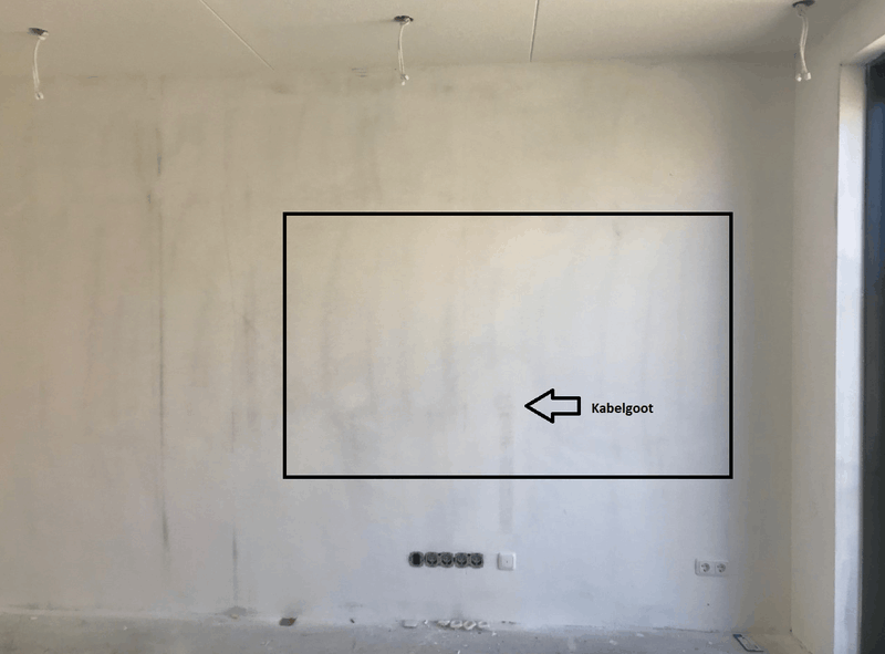

Voor onze nieuwe woning wil ik de LG 83" G2 OLED aanschaffen. We hebben een kabelgoot laten maken van +/- 130 cm van de schuifpui af. Nu willen we de tv verder van de schuifpui af hebben (bv: 160 cm).
De kabelgoot komt dan niet meer in het midden uit van de TV.
Weet iemand of dat problemen gaat opleveren bij de LG 83 G2? Kan ik de bekabeling nog steeds via de bestaande goot naar beneden krijgen? Of moet er opnieuw gefreesd worden?
Het gat voor de kabels zit in het midden van de TV, zie de foto's op: pricewatch: LG G2 83" ZilverMajinChaos schreef op donderdag 14 juli 2022 @ 23:39:
Dus je moet extra frezen (eventueel horizontaal) om de TV zo plat mogelijk tegen de muur aan te krijgen.

Let op! Volgens mij zit de ruimte voor de kabels aan de zijkant vanaf de 77" versie. Zie:Volkert schreef op vrijdag 15 juli 2022 @ 09:13:

Ok dank voor jullie reacties. De beugel moet in een flinke betonnen muur dus wel even zorgvuldig kijken naar de hoogte hahaMajor_ton schreef op zondag 17 juli 2022 @ 18:03:
105cm op het midden van het beeld is zo'n beetje de richtlijn. Uiteraard kan je hier vanaf afwijken als dat geen optie is en je zal voor jezelf moeten kijken wat je prettig vindt. Zelf zou ik ook nog even goed bekijken of je 55" op 5,5 meter afstand wel fijn vindt kijken. Persoonlijk zou ik dan teveel de 'verte' in kijken en vallen kleine details in het beeld minder op. THX zou 188" aanraden
De discussie van 65” heb ik verloren helaas;)
Wel een 5.1 erbij dat dan weer wel.

Er is al veel gezegd over kijkafstand maar 5,5m voor een 55 inch is wel vrij ver.Deruxian schreef op zondag 17 juli 2022 @ 18:12:
Wat heb je nu voor een formaat en kijkafstand?
Zou jammer zijn als het straks zo tegen valt.
Je zegt dat je de discussie voor een 65 inch verloren hebt, is dan vanwege de grootte of de prijs?
Excuus!!! ik denk dat kijkafstand op 4.60-70 uitkomt (de bank moet nog komen, levertijd etc..), waarbij tv aan de beugel nog een beetje naar voren komt. Ik was even in de war met de breedte van de kamer… kortgeleden verhuisd..!HoppyF schreef op zondag 17 juli 2022 @ 19:13:
