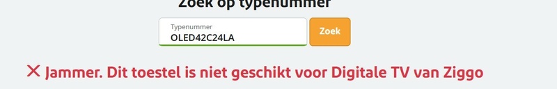

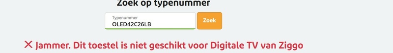

Nou ja, er is geen enkele LG OLED 42 C2 Ziggo ceritfied aldus Ziggo. Alleen 48 inch modellen. Dus daar is nog wat werk aan de winkel.

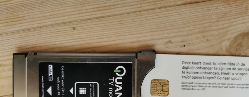

Kan aan mij liggen, maar volgens mij is het plaatsen geen rocket science :) Tenzij dit op de foto dus niet goed is?
Tevens geeft de tv aan als de module geplaatst is ( met het logo van de Module naar achter, van voor de tv gezien )

Even getest, dat klopt. Krijg alleen een melding als ik de module uit en in stop.
Maar het vreemd is dus dat als ik de tv fac reset, de ci+ module & kaart herkend EN gevalideerd wordt. Dus het hele concept werkt op zich, maar daarna zegt het no-go.
Even bij ziggo gekeken, geen enkele LG oled 42 is volgens ziggo 'compatibel". Kan het zo zijn dat het na t valideren 't een signaal krijgt vanuit het ziggo HQ wat zegt 'doen we niet'?

DIKKEHENK schreef op zaterdag 23 juli 2022 @ 13:37:
Zo, nu een geheel frisse Ziggo module met nieuwe kaart erin gestopt, en filmpje gemaakt van de installatie.
Same same. hier de stills.

DIKKEHENK schreef op zaterdag 23 juli 2022 @ 11:47:
Lijkt mij zeer onwaarschijnlijk dat er geen 42 inch geschikt zou zijn.
Ga ermee terug naar de winkel als dit nog kan binnen de herroepingsperiode.
Koop gewoon een 42 inch Benelux model.
OLED42C24LA of OLED42C26LB.
  • DIKKEHENK
  • Laatst online: 29-09 21:38
HoppyF schreef op zaterdag 23 juli 2022 @ 14:31:
Uhm, ook die staan niet bij ziggo als certified.
Afbeeldingslocatie: https://tweakers.net/i/xNXnrZOG1ZOjC8Ei4ORbnMrwIJE=/800x/filters:strip_icc():strip_exif()/f/image/5fi1LwF2n62zrhDOk5ZwoGow.jpg?f=fotoalbum_largeAfbeeldingslocatie: https://tweakers.net/i/TUPpSq50KrI9n69E1RlIPrswW-E=/800x/filters:strip_icc():strip_exif()/f/image/rlpeQhArVqDbwJtRx8S4zS1D.jpg?f=fotoalbum_large
Afbeeldingslocatie: https://tweakers.net/i/DZ_wL0Hj5HKS3N-IXGmFgToVLH4=/800x/filters:strip_icc():strip_exif()/f/image/dmhlvChaibwSSyS8bJEptPCl.jpg?f=fotoalbum_large
[ Voor 42% gewijzigd door DIKKEHENK op 23-07-2022 14:46 ]

  • DIKKEHENK
Pvd01 schreef op zaterdag 23 juli 2022 @ 15:33:
En mijn C1 gaf bij aanschaf ook een “nogo“ en toch werkte het vanaf het begin….
Probeer de tip van HoppyF nou gewoon eens: Wissel de module met smartcard eens uit met de buren/vrienden uit de buurt. Werkt de combinatie wel in een andere TV?-> TV is vermoedelijke boosdoener.
Werkt het niet?-> Ziggo heeft z’n zaakjes niet voor elkaar.
Succes!
Yep, de tv ( software aldus ziggo ) is de boosdoener aldus ziggo. Volgens LG is specifiek mijn model/typenmr uitermate geschikt voor ziggo. ( de instellingen/preset van de firmware deed dat reeds vermoeden )
Volgens ziggo gaat de verificatie niet goed, volgens de TV zelf wel. Kastje muur.
Het vreemd is ook dat ziggo komt met de optie monteur, om andere instellingen /kaarten en modules te proberen. Terwijl er hier 3 modules liggen met 2 kaarten, en je aan de echte instelling ( buiten een technisch service menu ) niet bijster veel kan veranderen.
Dus als een monteur zou komen ligt het plots niet aan de hardware maar is het een combi van mod/kaart/instellingen.
vaag verhaal dit.

- ARC/CEC op beide devices uit/aan
- Stroom van beide devices
- Veel bier drinken
Dus wat het nu was… ik hoop dat het gewoon allemaal zo blijft werken. :)
  • pwh53
  • Registratie: Mei 2017
  • Laatst online: 14-04 19:46
DIKKEHENK schreef op dinsdag 26 juli 2022 @ 08:12:
vaag verhaal dit.
heb je jouw module al getest op een andere tv?

  • DIKKEHENK
pwh53 schreef op dinsdag 26 juli 2022 @ 08:39:
Nee, dat wordt ook nergens aangeraden. ( behalve hier ). Heb 3 modules en 2 kaarten hier. Dit ligt bij ziggo.
[ Voor 10% gewijzigd door DIKKEHENK op 26-07-2022 10:59 ]
  • pwh53
DIKKEHENK schreef op dinsdag 26 juli 2022 @ 10:58:
dan weet je in ieder geval zeker of je het wel of niet goed doet en/of het wel of niet werkt, en het praat dan ook wat makkelijker met de winkel of de monteur, op de duitse niet gecertificeerde modellen werkt de ziggo-module al jaren.
  • Kuhr89
  • Laatst online: 04-10 21:49
Vrouwen hè.. het gaat de g2 worden, maaaar vrouwlief gaat op een bepaald moment wel even de zijkanten wrappen. Want dat zilvergrijze kan niet. Dat moet donkergrijs of zwart zijn…
| PS5 PSN: Hitting-Apex89
pwh53 schreef op dinsdag 26 juli 2022 @ 13:00:
@DIKKEHENK
Zou het inderdaad ook zo doen even met de modules en smartcard naar buren/vrienden/familie in de buurt die ook Ziggo hebben.
Het blijft anders een kastje naar de muur verhaal en bellen met Ziggo maakt je ook niet veel wijzer.
Een Ziggo monteur zal ook niet helpen en als je pech hebt krijg je de rekening daarvan ook nog.
Voorkom dit liever.

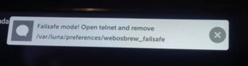

  • Laatst online: 15:48
Vandaag ineens verschijnt deze melding om de paar seconden in beeld, ik kan het niet uitzetten.
Mijn LG CX heeft een jailbreak om Youtube reclameloos te kunnen kijken, en ik weet dat het met die jailbreak te maken heeft.
Afbeeldingslocatie: https://tweakers.net/i/Qjh-RfnjxwBuoCH_YOvKAA_SDAY=/800x/filters:strip_exif()/f/image/gePKV7cGZZQmI2DcDy2scGrq.png?f=fotoalbum_large
  • ArthurMorgan
absrnd schreef op dinsdag 26 juli 2022 @ 18:19:
even zoeken op google op die term, heb ik een poos geleden ook moeten doen. Er is een optie die je om moet zetten, maar ik weet zo snel niet welke. Maar ik heb het op die manier vrij snel gevonden destijds.
/edit: als ik moet gokken is het in homebrew, instellingen, de failsafe mode uitzetten. Maar weet het niet 100% zeker.
Ik heb geen ge-jailbreakte TV maar dit ziet eruit als een gewoon Linux commando.
Gebruik dus een laptop/PC, zet daar Putty op en maak een Telnet verbinding naar je TV (het IP adres).
Verwijder dan het genoemde bestand met het rm commando.
(rm /var/Luna/preferences/webosbrew_failsafe)

  • DIKKEHENK
HoppyF schreef op dinsdag 26 juli 2022 @ 17:25:
@DIKKEHENK
Voorkom dit liever.
No way dat ik hier een monteur voor haal & betaal. Ziggo mag eerst eens de serienummers aan melden, want die zie ik nog niet staan bij mijn overzicht.
verder bieden ze een next mini aan, maar ik heb even geen trek in hun zoveelste speeltje. Gewoon old skoel tv kijken zonder fratsen aub.

Beste Tweakers,
kan iemand mij verschil uitleggen tussen LG C2 OLED42C26LB vs LG C2 OLED42C24LA vs LG C2 OLED42C21LA drie verschillende modellen. ik weet wel tussen 24LA EN 21LA een kwestie van europees of benelux model maar wat is 26LB model? is dat toevallig een nieuwer model met een ander paneel of gewoon zelfde tv maar dan een beige kleur achterkant?
  • stin00
Donatello__ schreef op woensdag 27 juli 2022 @ 23:21:
Beste Tweakers,
Verschil is zilveren of donker zilveren voet:
pricewatch: LG C2 42" (donkerzilveren voet) Zwart
pricewatch: LG C2 42" (zilveren voet) Zwart
That's it :)
Beste Tweakers,
Intern zijn ze allemaal gelijk, zo heb ik inmiddels uitgevonden. de 21LA alhier heeft een WBE paneel, en is ergens eind maart in Polen gefabriceerd.
Er zitten wat ext verschillen in, maar dat is cosmetisch.
Fantastische tv, en al helemaal als je van een goedkoop uhd LED buisje afkomt!

  • Donatello__
  • Registratie: December 2020
  • Laatst online: 11-12-2025
@DIKKEHENK @stin00
Bedankt voor jullie reacties, dat zou mooi zijn want ik weet dat er sommige oled 42 inch WBC panelen heeft wat in C1 en oudere modellen zitten. Ik dacht ene model 26LB eigenlijk enige goed verkrijgbaar is dus daar zal vast nieuwer paneel zitten WBE wat ook in 48 inch en hoger modellen zitten.
LG had gezegd dat er Q2 alle 42 inch modellen een WBE panelen heeft.
