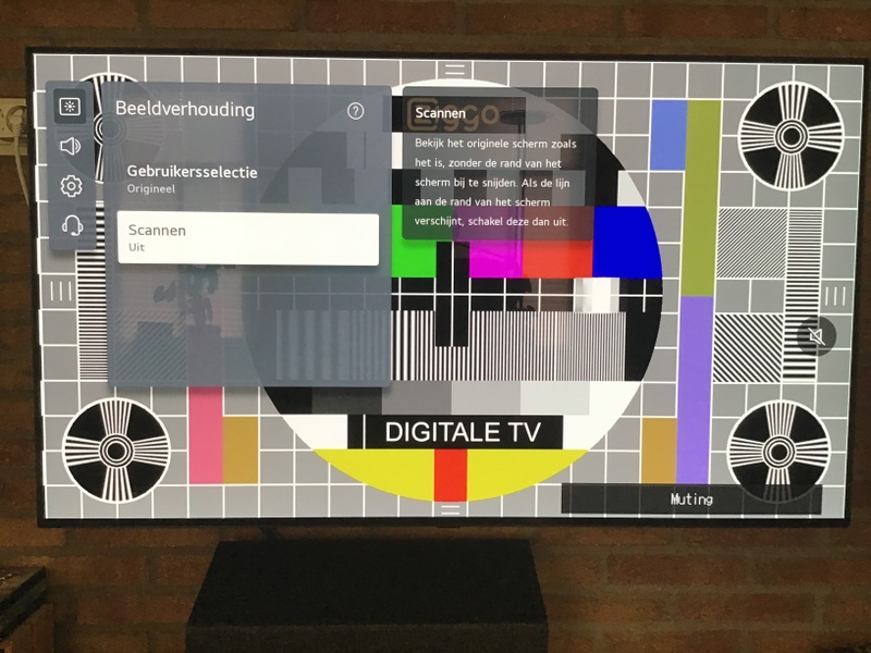

Ik heb nu al een paar keer gehad met mijn OLED 65C2 dat het beeld ietsje "opgeblazen" is en er dus letters tegen de rand van het beeld komen te staan, of zelfs half wegvallen.
Heeft dus te maken met Instellingen -> Beeld -> Beeldverhouding -> SCAN:AAN (dus niet uit of automatisch)
Waarom is dit en waarom zou je dit op uit willen hebben?

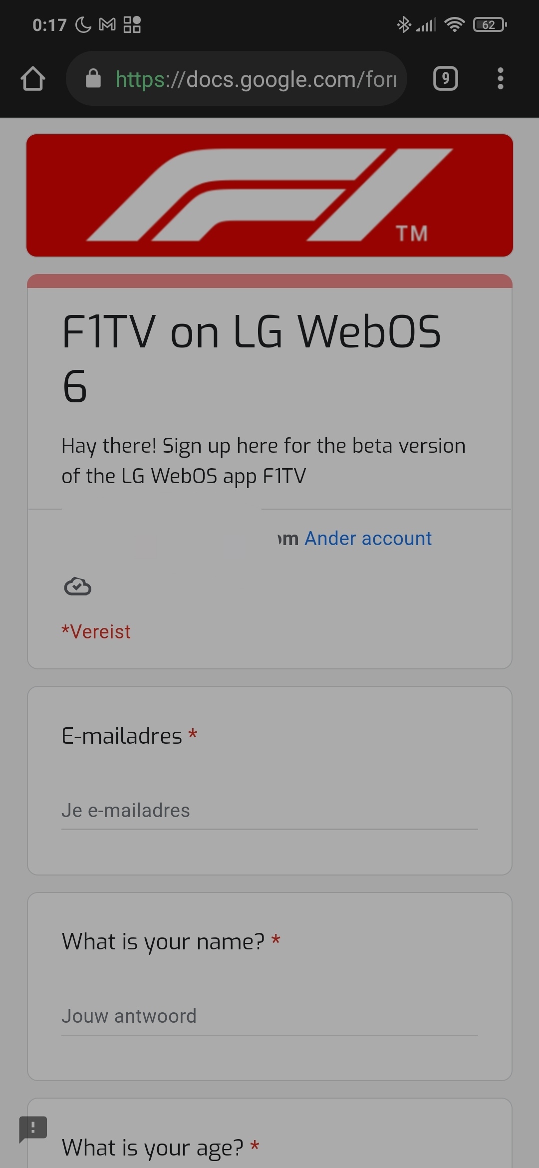

Misschien al voorbij gekomen. Maar geintresseerden in een F1tv app voor webos? LG
https://www.reddit.com/r/..._lg_tv_webos_app_comming/

@Verwijderd @SED wel alleen voor WebOs 6 zo te zien...

  • SED
  • Laatst online: 04-10 17:37
SED
aanmeldformulier speekt over webos 5 en 6.
Copyright and left by SED...
  • Rembock
  • Laatst online: 20:10
@SED waar zie jij een 5 staan? :)
Afbeeldingslocatie: https://tweakers.net/fotoalbum/image/crJmGTqbwh6bEi5ub6b9fU8Q.jpg
  • Amaze86
  • Laatst online: 16:28
Als je verder je aanmelding invult, je moet dan je type tv opgeven en keuze maken tussen webOs 5 en 6.

Volkert schreef op woensdag 3 augustus 2022 @ 21:55:
Op SCAN:AAN om dit probleem te voorkomen dus.
Met SCAN:UIT kan informatie wegvallen.
stond verkeerd om 8)7
Scan AAN is alleen voor SD materiaal (VHS en DVD), verder dus altijd uitzetten anders heb je geen 1:1 pixelmapping.
Als de TV in het Nederlands staat ingesteld moet 'scannen' aan staan bij HD beeldmateriaal voor 1:1 pixelmapping (just-scan). Het mag uit staan bij SD materiaal voor een stukje overscan om de markeringen die aan de beeldranden kunnen zitten weg te snijden.

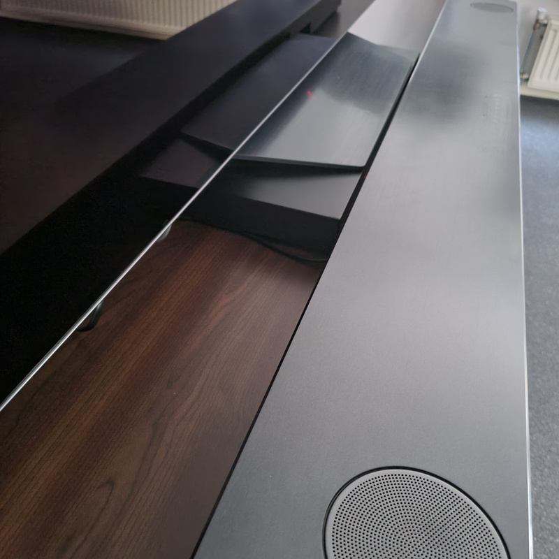

Vraag, ik heb sinds 1,5 jaar een:
LG OLED65CX6LA
i.c.m.
LG DSN10YG Soundbar
Deze gekocht in de pandemie via internet, gezien de winkels toen gesloten waren.
De soundbar ligt voor de voet van de TV, maar is net iets te hoog waardoor de onderkant van het achter de soundbar valt. Qua ondertiteling is dit geen probleem, maar wel met bijv. IR ontvangst.

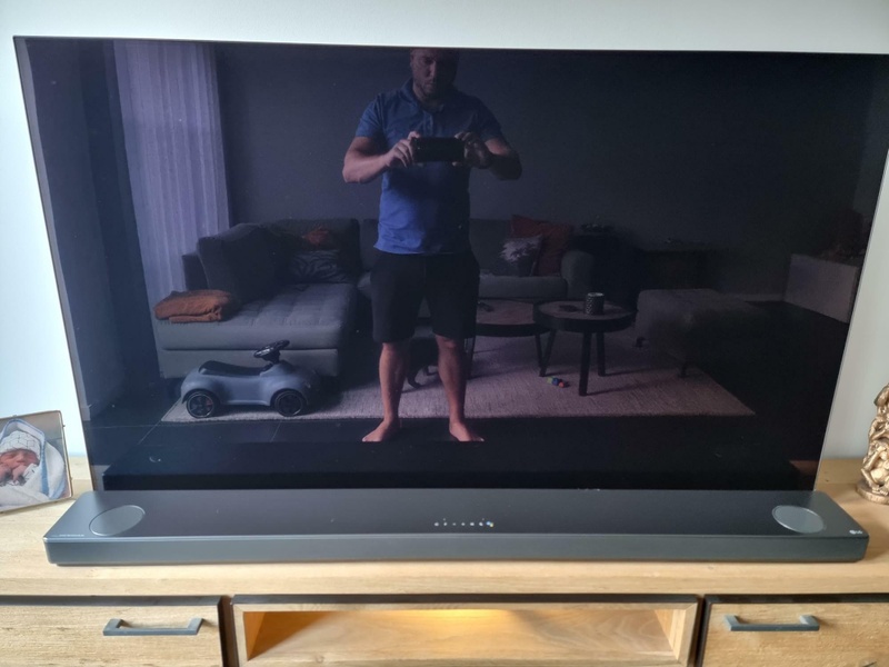

Hebben anderen dit ook ervaren? En hoe hebben jullie dit opgelost? --> Verhoging onder de voet van de TV / ophangen.
Vind dit persoonlijk zonde, komt zo niet echt tot zijn recht en wil er iets aan doen ;-)

@Protax
Mycroft schreef op zondag 24 oktober 2021 @ 17:10:
Ik zag toevallig op Reddit mensen dit oplossen door een Ikea Lack wandplank onder de tv te zetten. Ziet er op foto's wel netjes uit.
pwh53 schreef op zaterdag 20 november 2021 @ 12:03:
gaat niet lukken,je zult de tv iets moeten verhogen,bijna elke soundbar zal te hoog zijn.
of zoiets als dit
https://www.artencraft.nl...playbase-wstv-470281.html

Major_ton schreef op donderdag 4 augustus 2022 @ 12:34:
Het is net andersom:
Scannen aan: Afbeeldingslocatie: https://tweakers.net/i/TbW7WvsbwH68kq5Qaqu35v-Fn1U=/800x/filters:strip_icc():strip_exif()/f/image/t9Xy4kWQgXYTh6LfhPsRqRxh.jpg?f=fotoalbum_large
Scannen uit:
Afbeeldingslocatie: https://tweakers.net/i/nbcA1XowGKs_RMeESa45upuJ9u8=/800x/filters:strip_icc():strip_exif()/f/image/rRtnt0RFEyM1MMUF2bpq51uv.jpg?f=fotoalbum_large
  • Major_ton
  • Laatst online: 04-10 18:32
Pvd01 schreef op donderdag 4 augustus 2022 @ 19:47:
Scannen aan: [Afbeelding]
Scannen uit:
Je hebt helemaal gelijk inderdaad. Gedachte kronkel waarschijnlijk aangezien ik alleen in het engels werk en dus met 'overscan' in mijn hoofd zat. In het Nederlands bedoelen ze met 'scannen' de 'just scan' optie wat enigszins verwarrend is. Bedankt voor de correctie!

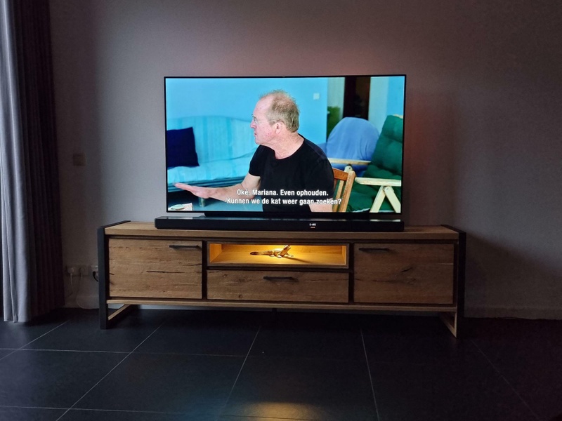

  • Protax
  • Laatst online: 02-10 09:00
Nog bedankt voor de tips gister, het is gelukt!
Van:
Afbeeldingslocatie: https://tweakers.net/i/l-TzKEXR_3-OORhmfa4VgQbwJ8A=/800x/filters:strip_icc():strip_exif()/f/image/MxmbY9hPUO5Cr0OfPjFyjEna.jpg?f=fotoalbum_large
Naar:
Afbeeldingslocatie: https://tweakers.net/i/_Cm8VZo-4PqP1QLgFzP8jFM9jx0=/800x/filters:strip_icc():strip_exif()/f/image/7m5m9jrsSRIe2KPugYCpc0j6.jpg?f=fotoalbum_large
Afbeeldingslocatie: https://tweakers.net/i/EzYbKu3Otaj3LwZulHrDTgfps6M=/x800/filters:strip_icc():strip_exif()/f/image/5uoAdQMEoyIAYYiZDnWnn3IG.jpg?f=fotoalbum_large
Dit is echt 1000x beter! Snap de gedachtengang van LG, nog steeds niet. Bij Samsung paste de soundbar netjes tussen de voeten.
Project done ;-)
