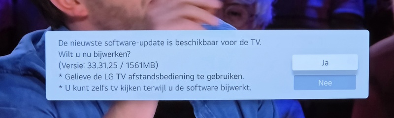

Ik heb na de laatste update van het OS bijhet afspelen van live kanalen via iptv voortdurend dropouts. Heb een 65' G.
Vandaag heeft mijn zoon een update gehad, en je raad het al. Vanaf herstart ook dropouts op live streaming van iptv.
Hij heeft een 83'
Zijn wij de enigen?

Ter aanvulling op mijn bericht betreffende dropouts: Vandaag heeft mijn zoon wéér een update gekregen, heraas geen resultaat.
Hij heeft op de slaapkamer een ouder type lg oled zonder probleem!!

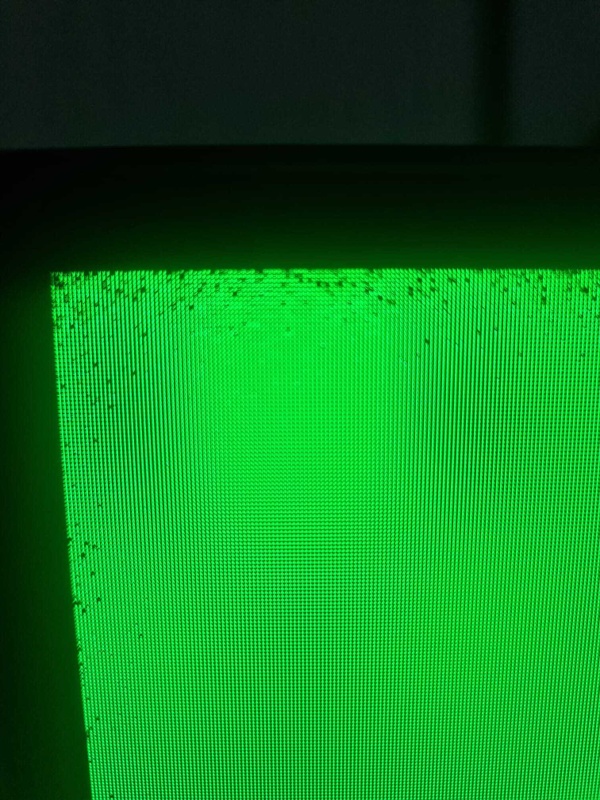

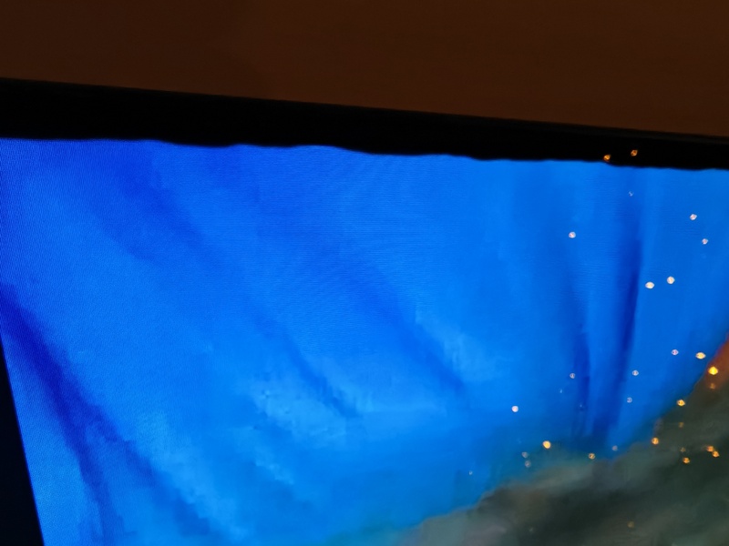

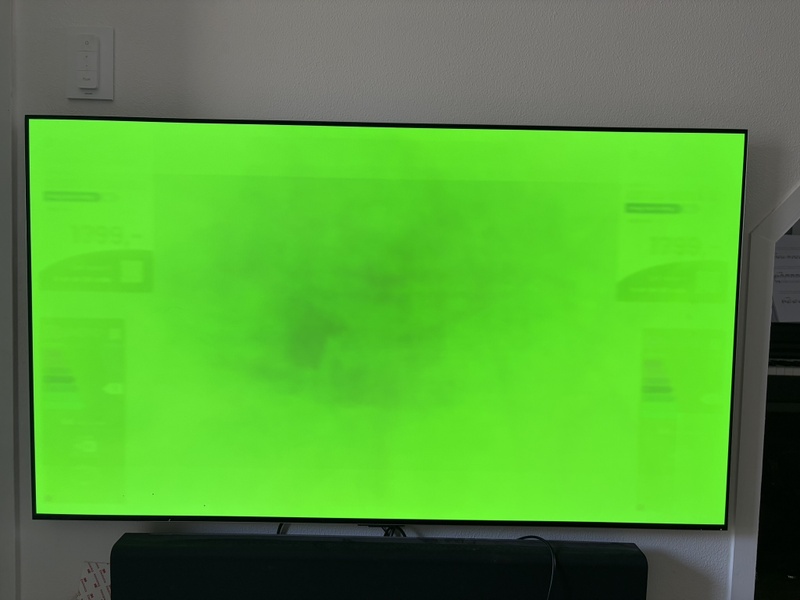

Wat treffend verwoord. Mijn CX 65" heeft -op de kop af- na 6 jaar ineens een issue met horizontale lijnen. Zover ik kan vinden een issue met mogelijke gate drivers, het main board, of ribbonkabels. Niet echt te repareren. Zonde om zo'n apparaat, dat het verder nog prima doet, te moeten wegdoen.
De lijnen zijn overigens eventjes weg na een pixel refresh, of een powercycle, maar komen binnen enkele seconden weer opzetten. Het wordt ook steeds erger, eerst waren de lijnen in sets van twee te zien op een kwart van het scherm in de linkerbovenhoek, inmiddels beslaan ze 90% van het scherm.
Verder: ja, ook al factory reset enzo geprobeerd, en is op alle inputs te zien, incl de setup en home.
De lijnen gaan soms nog wel op in de details van het beeld, maar op effen vlakken zijn ze storend aanwezig. Maar eens kijken wat de opvolger wordt, en misschien black friday afwachten.
Afbeeldingslocatie: https://tweakers.net/i/OUh1SAj-ZLDpeQ14UgNauM480WY=/800x/filters:strip_icc():strip_exif()/f/image/skFnFVHI3fsPgOvREJOWirSW.jpg?f=fotoalbum_large

Geronimous schreef op zaterdag 3 oktober 2026 @ 15:41:
Wat treffend verwoord, nu mijn CX 65" er op de kop af na 6 jaar ineens een issue heeft met horizontale lijnen. Zover ik kan vinden een issue met mogelijke gate drivers, het main board, of ribbonkabels. Niet echt te repareren. Zonde om zo'n apparaat, dat het verder nog prima doet, te moeten wegdoen.
Niet naar effen vlakken staren. Ik denk dat de meeste OLEDs dit hebben. Ik heb het op al mijn drie of vier OLEDs gehad. Vooral bij 5 to 15% grijswaarden. Echter bij een LCD TV zou je de hele dag tegen grijs aan zitten kijken.

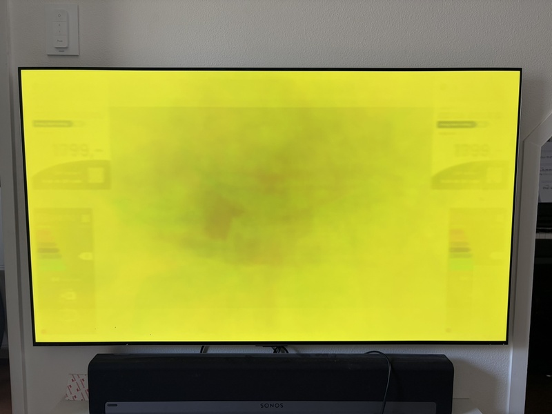

Misschien maakt de foto het niet helemaal duidelijk, maar deze strepen waren er voorheen niet, er is duidelijk iets mis met de TV.
Afbeeldingslocatie: https://tweakers.net/i/8BfED7us6B5as7BIRwN47GazUZ0=/800x/filters:strip_icc():strip_exif()/f/image/qNgy0p8uGF4LdBVrOHUo7Hzh.jpg?f=fotoalbum_largeAfbeeldingslocatie: https://tweakers.net/i/rur49W9oSyxaCBo9JsAxoOyLiyQ=/800x/filters:strip_icc():strip_exif()/f/image/yn0o6hG3AKKgB67tXlJCb5fS.jpg?f=fotoalbum_large

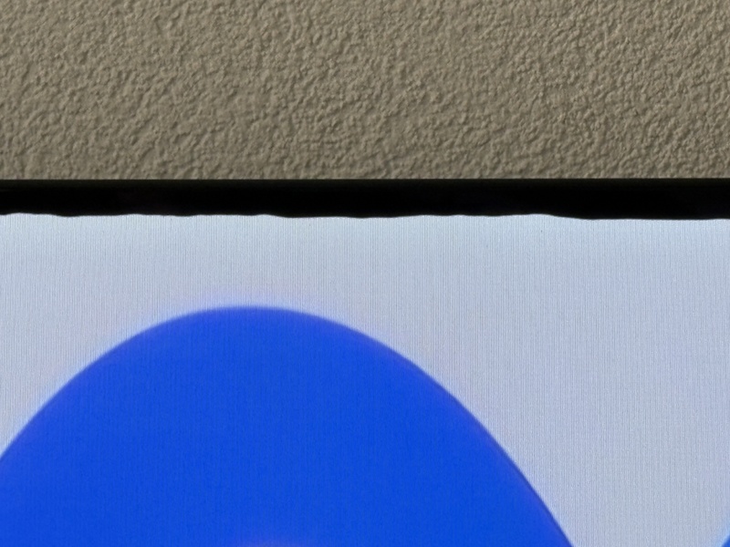

Mijn CX begint bovenaan niet een rechte lijn te vertonen, ziet er raar uit.

JJmac schreef op woensdag 21 oktober 2026 @ 21:59:
Da’s raar!
Ik heb ook een CX, maar geen idee wat jij hierboven bedoelt. Kun je dit uitleggen? Of een foto plaatsen?
  • JJmac
  • Laatst online: 22:51
Afbeeldingslocatie: https://tweakers.net/i/bAbmuXLNYGKJgZoT51XSB6AbJDg=/800x/filters:strip_icc():strip_exif()/f/image/8XtkT16iPefdLNsGih4Fo7iZ.jpg?f=fotoalbum_large
Dit bedoel ik.
OLED48CX6LB.AEU ca 5/6 jaar oud
[ Voor 4% gewijzigd door JJmac op 22-10-2026 09:54 ]

  • Trichoglossus
  • Laatst online: 18:41
Einde oefening zo te zien. Mijn oled had dat op een paar plekjes. Delamination volgens @CyBeRSPiN
Op reddit staat nog zo'n fraaie cx
https://www.reddit.com/r/...lamination_after_5_years/

  • JJmac
Ik vroeg mij af hoe het dan zit met andere merken, LG heeft toch veel panelen geleverd?

  • JJmac
Trichoglossus schreef op donderdag 22 oktober 2026 @ 09:59:
Ik heb gegevens door gestuurd naar Expert waar dit is gekocht en ze gaan dit bekijken en evt doorsturen naar LG.
10x Canadian Solar 3.72Kwh SE Zuid, Apple
Heb ik ook op m’n CX. Bij donkere beelden valt het niet op, maar wel bij lichte beelden.
Intel i5 13600K | ASUS ROG RTX 4080 | ASUS ROG Z790-E | Corsair DDR5 32GB 6000Mhz | WD SN850X 1TB | ASUS ROG Helios | 27" 4K 60Hz | 27" ROG QD-OLED 360Hz | ASUS ROG Scope Deluxe | ASUS ROG Delta S | ASUS ROG Chakram X | 18 Pro Max | WatchUltra 4
  • JJmac
SuperVeloce schreef op donderdag 22 oktober 2026 @ 21:48:
Klopt, het viel ons ook opeens op, nu je het weet begin je er een beetje aan te ergeren.
Ik heb het door gestuurd naar de kopende winkel.

  • SuperVeloce
  • Laatst online: 20:42
JJmac schreef op vrijdag 23 oktober 2026 @ 07:11:
Benieuwd wat ze ermee kunnen, TV is 6j oud.
