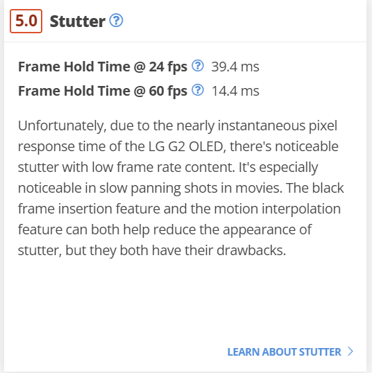

Is het misschien niet zo dat je er aan gewend bent geraakt? Rtings denkt er anders over. (Rtings is uiteraard niet heilig)
Afbeeldingslocatie: https://www.imgdumper.nl/uploads9/62fc31d33b9af/62fc31d338206-ruyui56ij.png
Ik zie het op de oled van m'n broer ook, ik vind het zelf behoorlijk storend, kan er niet aan wennen. Hier staat nog steeds dat oude model plasma dat jij ook had. Vind het echt ontzettend jammer dat dit nog steeds zo'n issue is bij oled tv's.

De 'cinema clear / cinema wissen' instelling onder Trumotion neemt zo goed als alle stotter weg zonder SOE te introduceren. Van het weekend Dune gekeken (4K Bluray) en bij een aantal panning shots over de basis op Arrakis was het een stotterfeest op mijn 65 CX. Ik had alle "beeldverbeteraars" uit staan, toen toch eens geprobeerd met cinema wissen en dat loste de stotter zo goed als op.

Het is inderdaad, zoals @Millert aangeeft, dat de motion handling met een stukje interpolatie er enorm op vooruit gegaan is. De stutter is inherent aan de OLED techniek en zonder 'hulp' is het inderdaad niet om aan te zien. Hoe groter de TV ook, hoe erger je het ziet. Maar tegelijkertijd heeft de 75XF9005 ook een snel paneel en zonder Sony's MotionFlow is er ook teveel te stutter te zien. Sony heeft al jaren de motion interpolation het beste voor elkaar, maar LG heeft sinds 2022 hun Tru-Motion algoritme aangepast én de optie Cinematic Movement opnieuw geïmplementeerd. Dat maakt een wereld van verschil, want het overdreven ge-stutter is weg, maar het filmische 24p gevoel blijft behouden. En als je toch meer smoothing wilt, dan is er de 'User' setiing die je zelf in 10 stappen kan instellen waarbij stap 2/10 of 3/10 goed werken.

Major_ton schreef op woensdag 17 augustus 2022 @ 09:59:
Het is inderdaad, zoals @Millert aangeeft, dat de motion handling met een stukje interpolatie er enorm op vooruit gegaan is. De stutter is inherent aan de OLED techniek en zonder 'hulp' is het inderdaad niet om aan te zien. Hoe groter de TV ook, hoe erger je het ziet. Maar tegelijkertijd heeft de 75XF9005 ook een snel paneel en zonder Sony's MotionFlow is er ook teveel te stutter te zien. Sony heeft al jaren de motion interpolation het beste voor elkaar, maar LG heeft sinds 2022 hun Tru-Motion algoritme aangepast én een nieuwe optie toegevoegd; Cinematic Movement. Dat maakt een wereld van verschil, want het overdreven ge-stutter is weg, maar het filmische 24p gevoel blijft behouden. En als je toch meer smoothing wilt, dan is er de 'User' setiing die je zelf in 10 stappen kan instellen waarbij stap 2/10 of 3/10 goed werken.
Cinematic Movement was er ook al in 2021 modellen hoor.
https://www.lg.com/ca_en/.../CT20098005-1399372020442
Op mijn G1 staat trouwens alles van Tru-Motion uit. Ik zal er wel aan gewend zijn of zo, maar heb allerlei Tru-Motion instellingen geprobeerd en ik vind UIT gewoon het fijnste om naar te kijken.
En ik kom van een Panasonic plasma, kan je nagaan :)

Millert schreef op woensdag 17 augustus 2022 @ 08:57:
De 'cinema clear / cinema wissen' instelling onder Oled Motion Pro neemt zo goed als alle stotter weg zonder SOE te introduceren. Van het weekend Dune gekeken (4K Bluray) en bij een aantal panning shots over de basis op Arrakis was het een stotterfeest op mijn 65 CX. Ik had alle "beeldverbeteraars" uit staan, toen toch eens geprobeerd met cinema wissen en dat loste de stotter zo goed als op.
Die "cinema clear" instelling staat toch onder Tru-Motion, niet onder OLED motion Pro. Of mis ik iets?
Op sommige sites lees ik trouwens "cinema clear" op andere sites "Cinematic Movement".
Is dat hetzelfde afhankelijk van welk model LG je hebt?
@Millert welke LG heb jij?

Je hebt gelijk inderdaad. Ik dacht dat die optie in zijn geheel nieuw was, maar ze hebben het opnieuw geïmplementeerd met de nieuwe algoritmes. Persoonlijk is Cinematic Movement de beste optie voor mij, want met alles uit kan ik er echt niet naar kijken. Gelukkig zijn de opties er om ons allemaal happy te houden. Ik beschouw het ook puur als een persoonlijke voorkeur en niet iets wat feitelijk beter of slechter is.

Major_ton schreef op woensdag 17 augustus 2022 @ 14:07:
Kan ik dit ook ergens terug zien misschien in vergelijkende testen tussen G1 en G2? Vraag dit uit interesse aangezien ik de G1 heb en het op mij over komt als een marketing verhaal (we hebben het algoritme vernieuwd).
Op mijn 65" G1, hoewel ik de "cinematic movement" optie erg goed vind werken, zet ik toch elke keer alles weer uit omdat ik in het algemeen niet van beeld verbeteraars hou als je goede video sources hebt. Maar motion handling is echt persoonlijk heb ik gemerkt en ja het viel meer op bij de 65" dan bij de 55".

Op de standaard marketing van de nieuwe processor na heeft LG zelf eigenlijk vrijwel niks gecommuniceerd en is het vooral opgevallen bij gebruikers, reviewers en calibrators. Er is heel veel over geschreven op het AVSforum en zelf zie ik het ook terug. Een de verschillen omschreven op een forum of in een YouTube video komen altijd onder een vergrootglas vandaan. 2022 is een goede stap vooruit geweest, maar dat betekent uiteraard niet dat voorgaande modellen ineens niet meer om aan te gluren zijn. Zo waren mijn posts niet bedoeld en hopelijk kwam het zo ook niet over.
