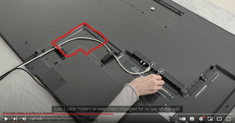

JBS schreef op woensdag 6 april 2022 @ 12:06:
Dank voor je ervaring. Heb je ook nog een tip voor de positionering van de opening achter de TV? Links, rechts, of juist midden? Met name rekening houdende met toekomst, en niet specifiek één type TV.
Rekening houdend met de toekomst is erg lastig... Maar ik ben voor het midden gegaan, omdat daar de kabels uiteindelijk uitkomen. De kabel 'clips' van de 65" G1 zijn wel ruk, dus ik heb daar alles met ducttape vastgeplakt. Kies ook niet te stugge HDMI kabels, want anders heb je kans dat je hem alsnog van de muurt duwt.
Afbeeldingslocatie: https://tweakers.net/i/j5mYTvwEZeXISNwXkV9Zv2oKNJc=/288x238/filters:strip_icc():strip_exif()/i/2004333996.jpeg?f=imagemedium

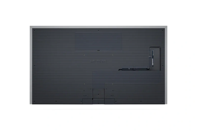

iMick schreef op woensdag 6 april 2022 @ 12:09:
Bedankt voor je reactie, ik zag ook te denken om het in het midden te doen, binnen het rode kader. Zit jij daar ook?
Afbeeldingslocatie: https://tweakers.net/i/pFG6nJeQD3yW8e8e6i_25K53pnw=/800x/filters:strip_icc():strip_exif()/f/image/O5DSQRPPioSZaIpAKuHNwGLX.jpg?f=fotoalbum_large
  • Scidd0w
  • Laatst online: 30-06 14:34
@reteck
Dit is exact waar ik een groot gat in de muur heb geboord. Al mijn kabels gaan hierdoor rechtstreeks naar de kamer erachter waar mijn versterker, appltv, vero4k+, etc staan.
Bijkomend voordeel is dat het makkelijk uit te meten is gebruik makend van het template papieren vel wat er bij de tv geleverd wordt

Iemand een idee waar je het gat bij de G2 65 moet laten uitkomen?
Afbeeldingslocatie: https://tweakers.net/i/DQZg6QIuvop88as5gkh2OQ1O_3U=/800x/filters:strip_exif()/f/image/ShJYVKKjU8Ke9RWmgy4P50b1.webp?f=fotoalbum_large

funkylicious schreef op vrijdag 8 april 2022 @ 18:31:
Gewoon in het midden onder. Dekplaatje laat je daar weg, en vandaaruit steek je je kabels in je uitsparing in de muur.
