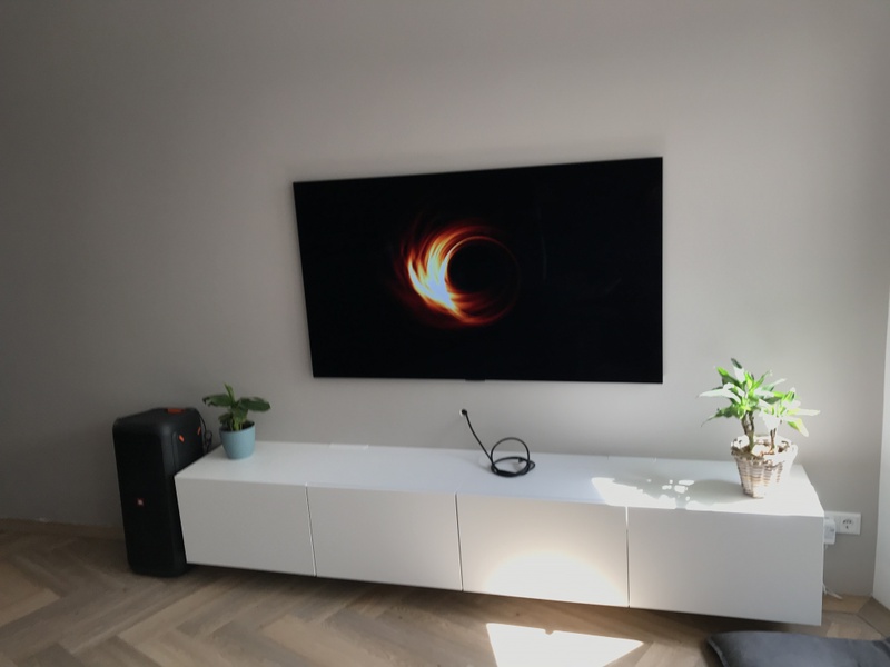

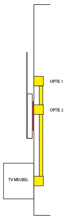

Voor wie er een ingefreesde kabelgoot in de muur heeft. Op welke hoogte komen de kabels uit het gat? Ik heb een 55cx. Met een vlakke muurbeugel is het toch bijna onmogelijk om het gat achter de electronica te krijgen (optie 2). Is het niet logischer om de gat achter het oledpaneel te krijgen (optie 1)? Dan is het wel aan de zijkant zichtbaar. Of heb je genoeg ruimte?
[ Voor 6% gewijzigd door aschja op 23-06-2020 10:33 ]

Mooi strak hoor!coolbas2000 schreef op dinsdag 23 juni 2020 @ 16:34:
Het is gelukt de 65gx zonder kabels zichtbaar op te hangen. Goot van 6x4 cm in de muur was net voldoende. Zichtbare kabel is voor de soundbar die ik binnenkort binnenkrijg.
Echt een mooie tv. Zeker de extra kosten waard. [Afbeelding]
Gips wandje?
Betonnen muur. Goot in de muur laten frezen en muur volledig laten stuken.
Dank u. Ook tevreden met het resultaat. En gewoon van de IkeaCyBeRSPiN schreef op dinsdag 23 juni 2020 @ 16:37:

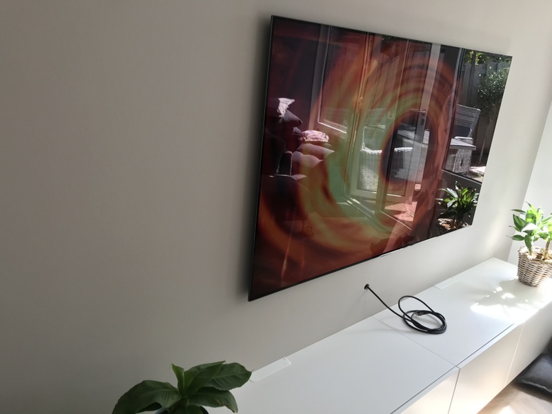

Oeps dat had ik kunnen weten...coolbas2000 schreef op dinsdag 23 juni 2020 @ 16:53:
Keek alleen maar naar het gat maar dat was dus de goot.
Ziet er verder toch straks uit zo.
Kost wat maar dan heb je ook wat!

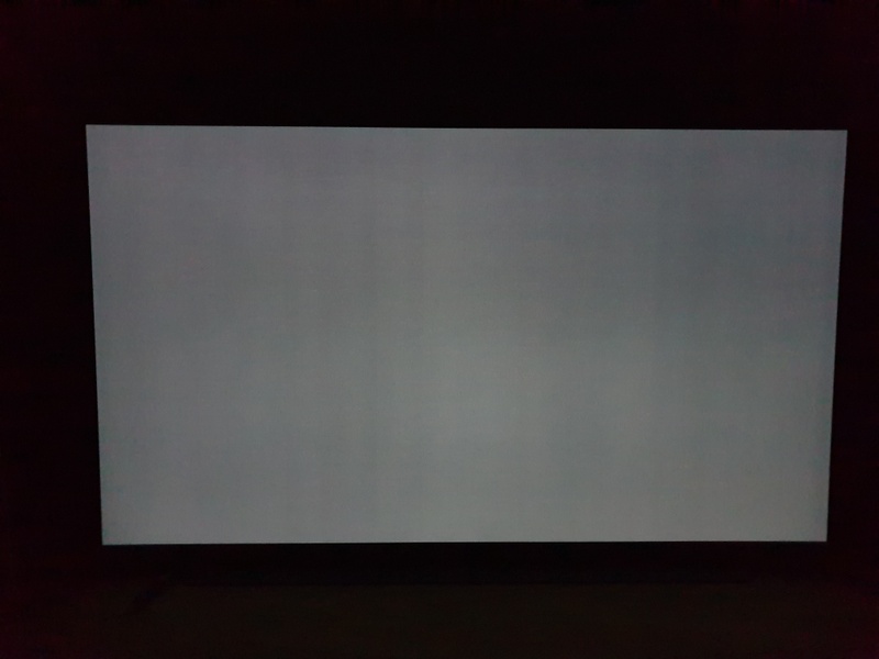

Mijn 55CX ziet er keurig uit denk ik, maar je hoort er inderdaad weinig meer over in het topic. Dit is 5% grijs.Bacspin schreef op vrijdag 19 juni 2020 @ 12:25:
Ligt het aan mij of zijn er bijna alleen nog maar winnaars in de panel-lottery? Hoor er weinig meer over, dus het lijkt alsof LGD het productie proces redelijk onder controle heeft sinds dit jaar.
Dus geen grote uniformity issues of gele/paarse vlekken in beeld.
Door dat en het gebrek aan DTS ben ik toch nog even weer aan het twijfelen over de C9. Heb dan liever DTS dan BFI met marginaal betere motion (waar ik als plasma eigenaar wel een beetje huiverig voor ben, waarvoor ik dus BFI achter de hand zou willen hebben just in case).
Maar nu niet alleen voor de CX maar ook de recente C9's is het aardig stil geworden.

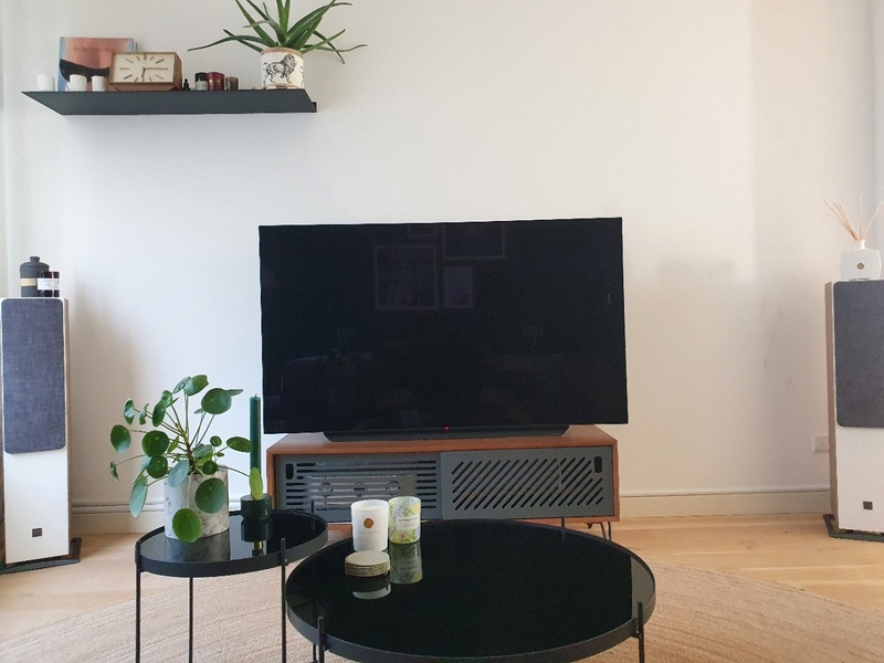

:strip_exif()/f/image/BTx3XweDVP1WyeAq4eDnX0x4.jpg?f=fotoalbum_large)
Waar ik wel mee zit is het geluid. Ik vind het geluid toch nog tegenvallen in vergelijking met mijn oude LCD tv. Vind het erg schel klinken. Iemand een idee voor de beste instelling? En ja, ik heb een AVR maar vind het niet nodig om die altijd te gebruiken.

Mooi gedaan! De moeite waard om hier te vermeldencoolbas2000 schreef op dinsdag 23 juni 2020 @ 16:34:

Grijs beeld uniformiteit heb ik nog niet getest, wil het wel eens proberen.
Wil je de kabels onzichtbaar door je muur zoals coolbas2000 in "[LG OLED] Ervaringen & Discussie"? Dat is een forse klus: breekwerk, goot aanbrengen, dichtstucen, afwerken.Dropj schreef op woensdag 24 juni 2020 @ 10:20:
Volgende maand denk een gx model aanschaffen!:) Twijfel tussen een 55 en 65 inch.
Mijn vraag: hoe zijn de ervaringen met het ophangen van de LG GX? Ik ben namelijk totaal geen klusjesman dus misschien dat ik het laat ophangen door het professioneel bedrijf. mensen hier nog aanraders wie in te schakelen?
Je kunt de kabels ook met een mooi subtiel gootje aan de onderkant wegwerken, die wellicht door een center speaker / soundbar al uit het zicht verdwijnt.
Dat is prima te doen door iemand die een goede betonboor weet te hanteren (de bijgeleverde beugel moet wel waterpas en op de juiste hoogte gemonteerd worden). Zou je via werkspot oid wel kunnen fixen, of door een handige buurman.

Zo heb ik het in mijn zomerhuisje gedaan, gewoon een kort stukje kunststof kabelgootje van 25x13mm tot ruim onder het bovenblad van het AV-meubeltje. De afneembare voorkant van de kabelgoot gewoon behangen met een restje behang zoals op de wand zit. Valt nauwelijks op.CyBeRSPiN schreef op woensdag 24 juni 2020 @ 10:49:
Thuis heb ik een triplexplaatje van ongeveer 15x25cm genomen met aan de zijden een houten latje van 1,2cm hoog gelijmd. Aan weerszijden van het triplexplaatje in het midden van de latjes een gaatje geboord en op gelijke plaats in de muur een gaatje met een 6mm plug, en vastgeschroefd. De snoeren kunnen er ruim in liggen. Geheel afgewerkt met een likje strucverf en in dezelfde (antraciet) kleur als de achterwand afgewerkt.
Zie je vrijwel niets meer van, en de centerspeaker staat er ook grotendeels voor.
Veel minder werk dan een sleuf in het beton hakken.

Ik kan het zo snel niet vinden. Ik heb een LG 55 C8. Heerlijke tv alleen ik heb bij sommige donkere scenes dat het lijkt alsof de brightness knippert. Al het detail in het donker gaat dan ook weg en dan opeens komt het er weer (alsof er een backlight aan en uit gaat (ik weet dat OLED niet zo werkt maar voor de beeldvorming).
Volgens mij is het al sinds het begin (het mainboard is wel een keer verwisseld).. Maar aangezien ik de laatste tijd meerdere series heb gekeken met donkere scenes valt het nu opeens extra op.
Ik heb gegoogled en kan daar wel brightness problemen vinden maar deze lijken niet op die van mij. Ik zal zo even een filmpje ervan proberen te maken.

Ik vind het vrij makkelijk op te hangen met 2 man ik heb het midden van de tv op ooghoogte als ik zit. Dit kijkt erg prettig.Dropj schreef op woensdag 24 juni 2020 @ 10:20:
Verder heb ik wel het geluk een gangkast aan de andere kant van de muur te hebben waardoor ik de kabels door de muur aan de andere kant in de kast naar beneden kon doen achter de gasmeter waar je dus ook in de kast weinig van ziet.
anders was het een gootje geworden aangezien infrezen een zooitje geeft en een hoop stof.
er zijn best mooie aluminium gootjes in het zwart te krijgen dat ziet er dan wel iets mooier uit als een plastic ding onder zo'n dure tv.
Succes in elk geval.
Hier nog een foto hoe het bij mij eruit ziet mocht je deze nog niet voorbij hebben zien komen een tijdje geleden.
:strip_exif()/f/image/sZ7qNdDoEm0sHIMNCyIaB171.jpg?f=fotoalbum_large)

Ja heb ik al gezien. Deze foto gaf mij inspiratie om het ook zo te doen haha.Micha1986 schreef op woensdag 24 juni 2020 @ 15:54:
Hier nog een foto hoe het bij mij eruit ziet mocht je deze nog niet voorbij hebben zien komen een tijdje geleden.[Afbeelding]
Moet je bij een gipsmuur ook frezen of is die muur hol van binnen? Dan is het een kwestie van twee gaten en een pvc buis.
Bij een gipsmuur zit er meestal een holle ruimte. en kan je de kabels er via 2 gaten door laten hangen. buis is niet eens nodig dan het is alleen onder even vissen de kabels uit het gat te krijgen. zorg wel dat je holle wand pluggen gebruikt.Dropj schreef op woensdag 24 juni 2020 @ 17:39:

Even pure interesse, hoe wil je dit doen als je een gat in de muur hebt gefreesd? Zorgen dat de PVC buis groot genoeg is en dan met een kabelveer werken?Major_ton schreef op woensdag 24 juni 2020 @ 23:30:
Zorg ervoor dat in ieder geval de HDMI en UTP kabel(s) en mogelijk ook coax kabel nog te vervangen zijn. Je zal de eerste niet zijn die binnen een afzienlijke tijd alsnog kabels via een gootje over de muur heeft lopen wegens een defecte kabel, een extra kabel die nodig is of een kabel die vervangen moet worden vanwege een nieuwe standaard.

Inderdaad een buis of koker plaatsen in de muur die groot genoeg is om een paar kabels doorheen te trekken en de gaten aan de uiteinde niet dicht stucen. Gelukkig hebben we niet meer te maken met die mega connectoren van de scartkabels, dus 4cm in het vierkant rond moet voldoende zijn.JDL15 schreef op donderdag 25 juni 2020 @ 18:14:
