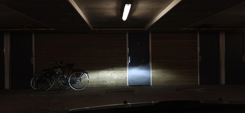

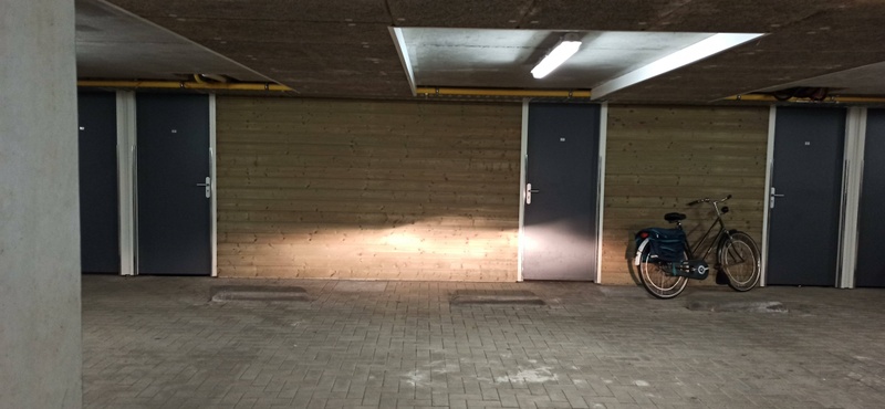

Zojuist de Carlitek F5C plus geïnstalleerd, besteld op deze link. Voor het grootlicht H1, dimlicht H7.
Bij het installeren de leds gedraaid tot het een recht lichtbeeld opleverde. De 'uitloop' lijkt wat versterkt. Acceptabel, of niet op te maken uit de foto's?
Afbeeldingslocatie: https://tweakers.net/i/uo_S06LLze6OBWi8tLc--DhnZK4=/800x/filters:strip_icc():strip_exif()/f/image/modP1stH50rBa20OYWkZfAF1.jpg?f=fotoalbum_large
Afbeeldingslocatie: https://tweakers.net/i/8QKAigfBUduQkwHXYoz2yqeGleY=/800x/filters:strip_icc():strip_exif()/f/image/urGb336exp3zP7SKzB8z1CPS.jpg?f=fotoalbum_large
De foto's zijn niet vanuit dezelfde hoek genomen O-)

Thanks! Ik heb ze vandaag nog even afgesteld, op 10 meter afstand 10 cm lager schijnen. Ziet er prima uit zo :)
  • BadEendTerror
  • Registratie: Juni 2018
  • Laatst online: 11-10 14:33
@TereZz Zijn allebei die foto's van het dimlicht? (halogeen en led?)
Het lichtbeeld op de 2de foto is als het dimlicht is namelijk niet goed!

  • TereZz
  • Laatst online: 11:39
BadEendTerror schreef op woensdag 30 juni 2021 @ 17:45:
Beide dimlicht. Wat is er precies niet goed in jouw ogen. De uitloop naar rechts? Het is lastig op de foto's, maar die is hetzelfde gebleven, maar door de hogere lichtopbrengst van de lampen wel versterkt.

@TereZz
Er lijkt veel meer strooilicht te zijn, er moet een duidelijke scheiding zijn tussen licht en donker. Dat lijkt niet zo te zijn en dan is het APK afkeur! Ik neem aan dat het geen lens koplampen zijn? Probeer ze toch nog eens bij te stellen en zet er dan nog eens een foto op, het liefst van een meter of 5 van een donkere muur af.

  • autoreverse
  • Laatst online: 14-10 19:25
BadEendTerror schreef op vrijdag 2 juli 2021 @ 21:00:
Plaats eens een foto van je lichtbeeld als je wil.
Helaas niet dezelfde muur, maar hier zie je het lichtbeeld met halogeen en de volgens mij prima licht/donker scheiding:
Afbeeldingslocatie: https://tweakers.net/i/bBfAvMWToIxKwSkPMLfO79bbaak=/800x/filters:strip_icc():strip_exif()/f/image/2YatKPcLskXTHLCxo8VNNUSy.jpg?f=fotoalbum_large
Hier de LED varianten (verschillende foto's van hetzelfde moment) met voorzover ik het kan beoordelen een prima licht/donker scheiding. Misschien wel iets van strooilicht, maar de scheiding is zichtbaar toch? Het is niet zoals je wel eens ziet zo een voetbal met licht in het midden.
Afbeeldingslocatie: https://tweakers.net/i/80TdOCQl5LjiybuA3Ar8yOKzOks=/800x/filters:strip_icc():strip_exif()/f/image/sVOfpUu2i9YuF1SXDbzYjGU0.jpg?f=fotoalbum_large
Afbeeldingslocatie: https://tweakers.net/i/y6RqgdRjEowDg3dDMFycTwlswrc=/800x/filters:strip_icc():strip_exif()/f/image/u6hpY4HhZwum7No7lH5O3dOW.jpg?f=fotoalbum_large
Ik bedoel het is niet geweldig misschien, maar ik dacht zelf nog wel acceptabel als ik het vergelijk met onderstaande voorbeelden:
Afbeeldingslocatie: https://tweakers.net/i/8JTNHw6YPp21iM9-UMDRgMwoHNY=/full-fit-in/4000x4000/filters:no_upscale():strip_exif()/f/image/c16yBBh46MLn2QFYXTAsm5Hg.png?f=user_large
De keren dat ik (denk) door een tegenligger geseind ben in de afgelopen 2 jaren is hooguit 2 x geweest. Daarnaast wil ik niet ontkennen dat het voor anderen misschien toch te fel is, maar eerlijk gezegd heb ik dat veel meer moderne auto's die gewoon af-fabriek LED verlichting hebben. Dus ja.

  • TereZz
@TereZz
@autoreverse
De vloer moet nu volgens mij echt vlak zijn en het koplamptest apparaat moet een bepaalde minimale verstelbaarheid en afleesbaarheid hebben.
Zijn het reflector koplampen?
Als je lichtbeeld met halogeen al niet top is, dan word het er met LED niet beter op. Plaats eens een foto van je lichtbeeld als je wil.
Met het draaien van de lampen kreeg ik vooral, uit 1 lamp, twee strepen aan licht, die verder uit elkaar gaan in een rondje. Nu staan de twee strepen aan licht horizontaal. Een betere lichtbeeld krijg ik hier niet mee. Ik kan de koplamp zelf natuurlijk stellen, maar daar stel ik het lichtbeeld niet mee.
Ik ben er zelf ook niet helemaal tevreden mee. Vooral een enorm bak licht voor me op de weg waar mijn ogen aan wennen, waardoor de donkere stukken voor je minder zichtbaar lijken. Minder lichtopbrengst was stiekem fijner geweest.
  • BadEendTerror
@autoreverse
Zo lijkt het lichtbeeld wel APK waardig idd, het probleem is dat de meeste reflector koplampen met halogeen al niet een top lichtbeeld hebben. Dat word ook nooit beter met LED. Met een lenskoplamp is het lichtbeeld eigenlijk altijd goed.

Thanks to @-Bas de Z1 ( https://nl.aliexpress.com...-40ef-8b50-7b75104e4988-0) besteld. Deze heb ik vandaag gemonteerd. Nou, ik ben tevreden met het lichtbeeld! :)
Stuk minder licht ook dan de 45W (per lamp!) F5c plus lampen. Ook een strakker lichtbeeld. Wat eigenlijk nergens op slaat, je ogen wennen (voor zover mogelijk is) zodanig dat je buiten je lichtbundel niets ziet.
Afbeeldingslocatie: https://tweakers.net/i/ah5joKS3P7eVzttg38P8RMXEcCY=/800x/filters:strip_icc():strip_exif()/f/image/6y6q68NoWjc3XZPArfl4K0JQ.jpg?f=fotoalbum_large
De ledjes zijn dichter bij de stekker gepositioneerd dan bij de F5c plus wat het andere lichtbeeld kan verklaren.
Afbeeldingslocatie: https://tweakers.net/i/43qgvDCPMs6gmCaKj296dcPgslI=/800x/filters:strip_icc():strip_exif()/f/image/bMF1Mqb2TbvxNVpL4sKTGdWS.jpg?f=fotoalbum_large

  • TereZz
13art schreef op maandag 19 juli 2021 @ 18:20:
Fijn dat je tevreden bent. Maar als ik naar je lichtbeeld kijk, dan zie ik zo op de foto niet echt een net lichtbeeld... Je hebt gelijk dat het lichtbeeld veranderd als de leds dichter naar de stekker/installatiering staan maar of dat ten goede is vraag ik me af. Je wil de bron van het licht (bij de leds) van de ledlamp op dezelfde hoogte hebben als bij een gewone halogeenlamp (gloeidraad).
Weet je zeker dat het lichtbeeld goed is en door de apk komt?
Als ik de halogeen naast de Z1 zet zie ik minder strooilicht dan met de halogeen.
Halogeen
F5C plus
Afbeeldingslocatie: https://tweakers.net/i/y181S_ocKrEW9CdF76CKksJgH8g=/800x/filters:strip_icc():strip_exif()/f/image/Np7iNDH7QEOHUBz0q39GmUpx.jpg?f=fotoalbum_large
Z1
Uit de garage voor de apk stonden de lampen overigens veel te laag. Dat verklaart het hoogteverschil O-)

  • 13art
  • Laatst online: 10:55
13art
Moderator Mobile
TereZz schreef op maandag 19 juli 2021 @ 18:29:
Maar als je kijk naar het lichtbeeld van de halogeen zie je duidelijk per lamp een horizontale lijn die aan het einde schuin rechts omhoog gaat. Dat is een correct lichtbeeld. Dat is bij de led lampen in geen velden of wegen er uit te halen en daarmee, vrees ik, een afkeur.

  • -Bas
  • Laatst online: 15-10 11:30
13art schreef op maandag 19 juli 2021 @ 18:30:
Eens, ik denk dat je met dit lichtbeeld er niet doorheen gaat komen. Het blijft lastig met reflector koplampen.
Aan de andere kant, ik verwacht geen knipperende mensen. Weinig strooilicht te zien op de foto.
Daarnaast, misschien als je je linker koplamp iets verder naar beneden steld, dan kan het zijn dat je lichtbeeld nog iets beter wordt.

  • TereZz
Ik heb voor het overzicht de F5C plus lamp ook maar toegevoegd. Daar zie je duidelijk, in mijn ogen zelfs versterkte V als uitwaaiering zitten schuin naar rechts. Ik zal uit interesse eens opzoeken waar dat überhaupt goed voor is. Met de Z1 is dat veel minder inderdaad. Wel lijkt dit inderdaad niet verblindend voor andere weggebruikers. Dat het een stuk minder licht uitspuugt zal daar ook aan bijdragen.
  • 13art
13art
Moderator Mobile
TereZz schreef op maandag 19 juli 2021 @ 21:57:
Als ik nog eens goed kijk lijkt het voornamelijk je linkerlamp te zijn waar het lichtbeeld niet klopt. Rechts is nog wel iets van een schuine lijn te zien (al weet ik niet of het voldoende is voor apk goedkeur).

  • -Bas
13art schreef op dinsdag 20 juli 2021 @ 07:24:
Afgelopen vrijdag zijn mijn F5c lampen zonder problemen door de apk keur gekomen. Daarvoor had ik F2 lampen en daar ook niks over gehoord bij de apk. Daarvoor hilox lampen maar dan rechtstreeks bij de fabrikant vandaan en, het wordt wat saai, maar daar ook geen apk issues mee. Dus ja, klinkt mij ook wat vreemd in de oren dat bij jou de apk het lichtbeeld opeens werd afgekeurd.
Lenzen vs Reflectoren denk ik. Echter vind ik het lichtbeeld bij hem erg strak! Zeker voor reflectoren.
  • 13art
13art
Moderator Mobile
Beste wat @TereZz kan doen is even langs een garage gaan en de auto voor een lichtbak zetten en kijken hoe het lichtbeeld hier in is.
Enjoy the silence...
  • TereZz
Vind ik ook, strak zat. Even Googlen wees uit dat we in Europa het lichtbeeld rechts omhoog hebben lopen om de berm te verlichten. In Engeland nét andersom, en sommige landen gebruiken een compleet rechte lichtbeeld.
13art schreef op dinsdag 20 juli 2021 @ 13:39:
Ik zal 'm eens voor een lichtbak laten zetten ja! Ben benieuwd of men 'm dan apk waardig vindt. Maar als ik anderen er niet mee verblind/stoor en zelf beter zicht heb dan voorheen vindt ik het gezegend O-)

Als de ledjes niet op dezelfde plek zitten als waar normaal de gloeidraad van de halogeenlamp zit, dan is het niet mogelijk om een goed lichtbeeld te krijgen!
@TereZz
Het lichtbeeld zoals je dat laat zien is niet helemaal goed, probeer de lampen te draaien en neem dan het lichtbeeld van de halogeen als voorbeeld.

  • TereZz
BadEendTerror schreef op dinsdag 27 juli 2021 @ 01:39:
@TereZz
Ik heb er op gelet. Dichterbij zie ik wél dat beide lampen aan de rechterkant schuin omhoog schijnen. Door overlapping van de andere lamp valt dat weg. Ook lijkt het niet zo sterk te zijn. Ik zal weer per lamp draaien en afstellen. Eens kijken of dat wil helpen.

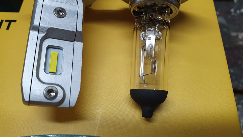

Het lichtbeeld met de led lampen was goedgekeurd bij de apk. Na plaatsing en afstelling door mij is het nog fijn afgesteld door de garage maar het bijstellen was beperkt. Ook eerder was ik wel eens geseind maar of dat dan bedoeld was voor mij of de auto's voor of achter kon ik toen niet goed inschatten. Nu weet ik beter want ten tijde van de seinende vrachtwagen was er verder niemand op de weg.
Wat me wel opviel was dat de led van de de F2 wel een stukje breder en hoger is dan in een halogeenlamp van General Electric. Ik kan me voorstellen dat hierdoor toch meer strooilicht ontstaat. En hoe feller en witter, hoe vervelender.
Afbeeldingslocatie: https://tweakers.net/i/dsNf5yZyrzo9ZvdKkv0RntzSwWA=/800x/filters:strip_icc():strip_exif()/f/image/DS4r3IhZ4wSecDufewudp8PY.jpg?f=fotoalbum_large
Afbeeldingslocatie: https://tweakers.net/i/m7fKyzXd4DVgwN4sJN0kTtO16xg=/800x/filters:strip_icc():strip_exif()/f/image/9RdcDWFmJkhD3rd7ZFdCtZ7y.jpg?f=fotoalbum_large
Hier ligt de halogeen boven op de F2 led. Hierdoor is de halgoon dichterbij en lijkt dus groter. Zelfs dan is duidelijk te zien dat de led hoger is. Breder is op de foto lastig te zien doordat de led wat gedraaid is maar in het echt is het verschil te zien.

fflow schreef op donderdag 9 september 2021 @ 10:36:
Valt mee f2 is heel strak kwa lichtbeeld en led is iets groter om te compenseren van gloei draad die 360graden is was bij mijn auto super strak dus misschien zijn uw koplampen dof of licht beeld ook met halogeen niet strak genoeg
  • fflow
Dofheid en andere gevolgen door ouderdom zijn zeker niet uit te sluiten, de auto is 11 jaar oud en de licht units waarschijnlijk ook.
Voor mij als gebruiker zag het er goed uit. Goede en scherpe lijn en geen strooilicht te zien.
Als je goed kijkt zie je in het gele vlak 3 vierkantjes.
Dat is de led, het gele vlak is een beschermlaag.
Je moet de gloeidraad dus niet met het hele vlak vergelijken.
Zo op het oog vanaf de foto's ziet het er dus erg goed uit. Het zal hooguit een paar tiende millimeter verschillen.

FRANQ schreef op vrijdag 10 september 2021 @ 16:37:
In dat geval komt het wel goed overeen inderdaad.

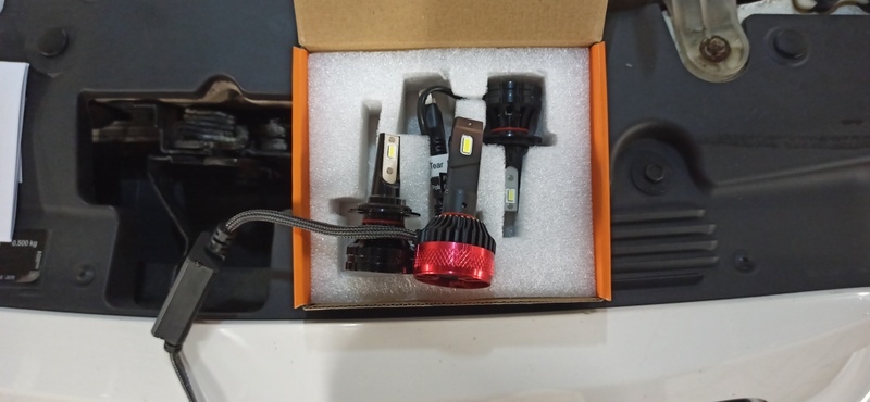

  • san1999der
  • Laatst online: 30-09 16:22
F7 vs F5C zie foto's!:
https://drive.google.com/...3-e-iFYoHNKTMq_Y7A2x5Y70r
(Fotos gemaakt met mi 11 ultra zelfde settings van de f5c zodat je duidelijk verschil ziet kwa licht en beeld)
duidelijke verbetering vooral voor reflectie koplampen chip is iets kleine waardoor bundel breeder is en minder hoog,
hierdoor met de extra vermogen nette licht sterkte,
nu maar hopen dat bij deze de canbus ook goed werkt in men Megane

san1999der schreef op zaterdag 25 september 2021 @ 01:03:
Kritisch kijkend naar het lichtbeeld in de garage lijkt er, zeker bij de linker lamp' net boven het lichtbeeld, wat meer strooilicht te zijn dan bij de F5c

13art schreef op zaterdag 25 september 2021 @ 09:23:
Gelukkig is in praktijk wel beter want die strooilicht is zeer minimaal en met f5c was het hoger op wat strooilicht (bomen verlichting heel klein beetje;)

san1999der schreef op zaterdag 25 september 2021 @ 12:23:
Je kunt goed het verschil zien! F7 weer een stuk feller. Kijkt het wel fijner? Het lichtbeeld van de f5c lijkt egaler te zijn (minder felle spots). Daarnaast vind ik het strooilicht ook wel flink meer aanwezig.

-Bas schreef op zondag 26 september 2021 @ 11:00:
F7 doet uiteindelijk meer wat halogeen deed felle spot in midden van lichtbeeld en minder aan zijkanten hierdoor was verlichting bij de f7 duidelijk sterke op de weg ,
