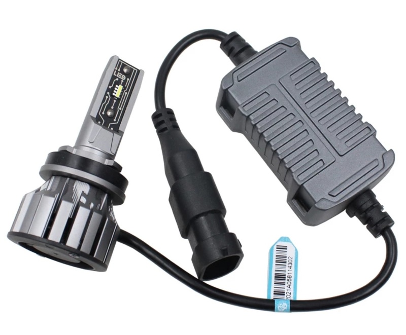

F5c plus set is binnen heel interessante ring die traploos is maar wel stevig vasthoud ook is de externe driver kleiner en meer koper in de lamp

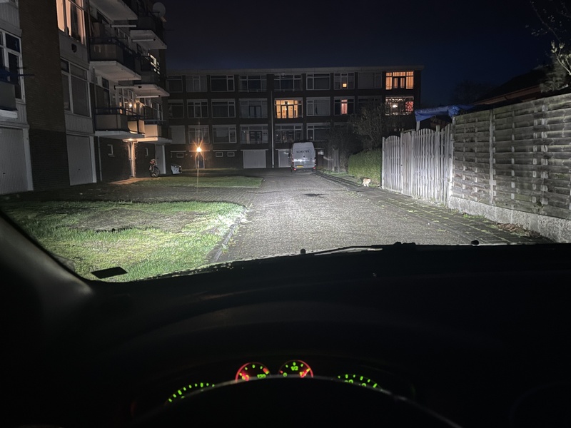

Ik had de f5 maar deze had geen canbus daardoor ging eentje uit afentoe vanwege men Megane(2013) die via boordcomputer voltage checkt (auto's voor 2008 meestal geen last van)
vandaar de f5c plus gedaan ook is deze meer voorzien van copper en is de externe driver compacter waardoor die iets makkelijker te installeren is

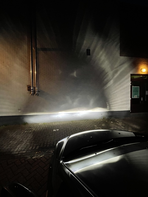

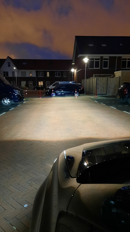

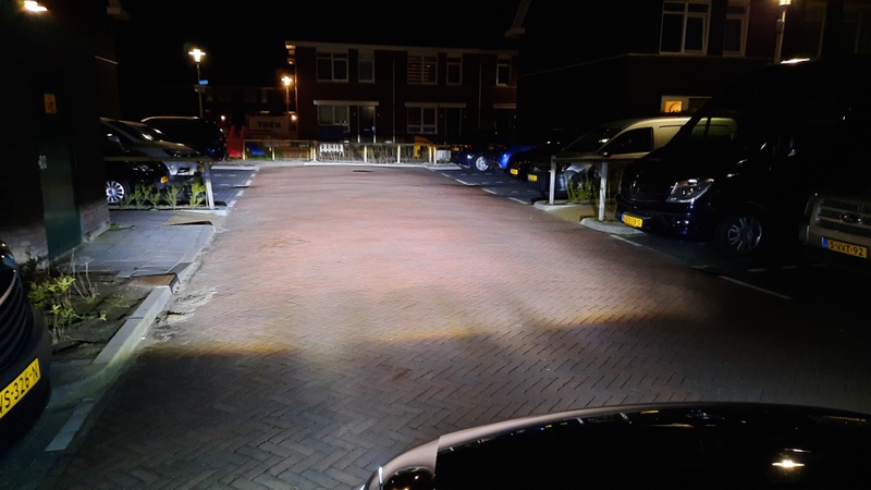

F2 heb ik niet meer voor een tijdje maar heb de m2s ernaast gelegt zie foto's https://photos.app.goo.gl/SwLunmdG4KbiqhGq7
Conclusie de f5c plus is net zoals f3(s) ,f5 meer gefocust op lens koplampen al werken ze ook prima in mij in reflectie koplampen ,
heb een taxi bus de f setjes geprobeerd en de m2s deze bus heeft lens lampen en beide lampen prima maar de f setten geven egaler beeld door de iets grotere led chip gp x de m2s is een kleinere chip van cree

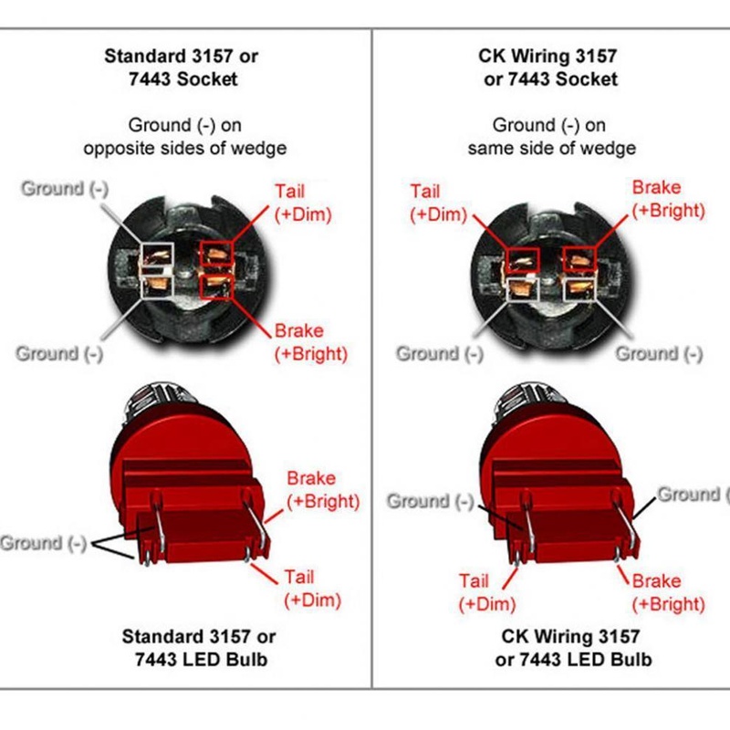

Heb in mijn Alfa Romeo Mito nu Osram Ledriving T20 W21/5W LED lampjes zitten. Deze fungeren als DRL (LEDjes branden fel), en als stadslicht (LEDjes branden zacht) als de dimlichten aangaan. Dat doen ze op zich prima, op twee dingen na:
- Op mijn dashboard krijg ik een melding "controleer stadslicht/parkeerlicht" op het moment dat ik mijn dinmlichten aan doe.
- Als mijn auto geparkeerd/uit staat, blijven de LEDjes heel zachtjes branden.
Ik gok dat de LEDjes in stadslichtmodus zo weinig energie gebruiken dat mijn boordcomputer denkt dat de lampjes kapot zijn, en dat als de auto uit staat er een hele lichte lekstroom door de LEDjes gaat, voldoende om ze op te lichten.
Dit zou wellicht verholpen kunnen worden met weerstanden, echter loop ik dan weer tegen het volgende probleem aan: De fittingen in mijn Mito zijn "anders" bedraad.
Van wat ik heb gevonden heeft is het gros van de auto's met W21/5 W lampen bedraad waarbij de de min op beide lange zijden zitten (7443?)
Bij een 7443CK zou de min in zijn geheel op één lange zijde zitten. Ik heb dit gecontroleerd in mijn Mito en dat lijkt inderdaad het geval.
Afbeeldingslocatie: https://tweakers.net/i/3baBQmCsKQUoGo0p9fmdYITvxBE=/800x/filters:strip_icc():strip_exif()/f/image/az71UokBJSs9cw4SZZ6jUiZJ.jpg?f=fotoalbum_large
De weerstandensets die ik heb gebruikt zijn allemaal bedraad volgens het reguliere 7443 schema.
Nu heb ik 7443 weerstanden gekocht:
Afbeeldingslocatie: https://tweakers.net/i/hUT5MQuX0QgQmwISnE0yRW3q9pI=/full-fit-in/4920x3264/filters:max_bytes(3145728):no_upscale():strip_icc():fill(white):strip_exif()/f/image/w2wxRetOw6loeUXoCwNGVhTd.jpg?f=user_large
en deze draden omgezet naar 7443CK schema. Echter doen de lampjes dan helemaal niets, ook niet als ik de weerstanden er tussen uit haal.
Iemand een oplossing hier voor?

Afbeeldingslocatie: https://i.imgur.com/Vq6Ri3F_d.webp?maxwidth=640&shape=thumb&fidelity=medium
Bruine muur, het licht is wit! Al lijkt het op de foto wat geler dan in het echt. Wat vinden jullie van het lichtbeeld?
En een foto op de parkeerplaats:
Afbeeldingslocatie: https://i.imgur.com/0CJeRf3_d.webp?maxwidth=640&shape=thumb&fidelity=medium

Het was even prutsen, maar de F5c lampen zitten er in.
De oranje rubber rand is behoorlijk dik waardoor ik aardig wat moeite moest doen om de lampen er in te draaien. Toen was ook het lichtbeeld niet goed dus moest ook de ring versteld worden. Dit maar gedaan aan de hand van de F2 lampen door te kijken hoe die er daar op zaten.
Ik ben benieuwd of ik 's avonds verschil ga merken in de lichtopbrengst. Zo overdag was er niet veel verschil te zien.
Maar goed, het lichtbeeld is wel best strak.
Afbeeldingslocatie: https://tweakers.net/i/d702lo7_EhPRdFDsqy5dqwwVWu8=/800x/filters:strip_icc():strip_exif()/f/image/3F4y3XDM88HYI9uXMTXv53vv.jpg?f=fotoalbum_large

Meteen even naar een wasbox gereden deze ochtend en twee foto's gemaakt. Als ik het zo zie valt het wel mee. Alleen de linker lijkt bij de bovenste horizontale lijn misschien iets minder ver door te lopen en het licht iets meer geconcentreerd te zijn op het middengedeelte.
Afbeeldingslocatie: https://tweakers.net/i/tvnlbKkeFzjMOVaotrAu4DJY8vA=/800x/filters:strip_icc():strip_exif()/f/image/TaSwq4Q9HIXtUzLrqqJYptNp.jpg?f=fotoalbum_large
Afbeeldingslocatie: https://tweakers.net/i/LfRmgviTJ73TZUFwkEh1eK7QxVs=/800x/filters:strip_icc():strip_exif()/f/image/wAQW7ZiMyHqSgZAYgXCtqPmw.jpg?f=fotoalbum_large

En nog even de beloofde foto in het donker. Super tevreden, hoef veel minder grootlicht te gebruiken.
Afbeeldingslocatie: https://i.imgur.com/coK4XBh.jpg

@-Bas zei dat ik dit even het beste hier kon vragen, dus bij deze even de volgende vraag:
Eerder in de week een nieuwe set ingebouwd (F5C Plus), echter twijfel ik over de lampen. Ik heb twee foto’s bijgevoegd, één schijnt op de muur en de ander gewoon op de weg. Er lijkt wel HEEL VEEL strooilicht te zijn. Al moet ik dan wel weer zeggen dat het licht op de weg prima lijkt.
Wat vinden jullie? Zou ik de lampen horizontaal moeten draaien? Ze staan nu als rechtopstaand | erin in plaats van liggend -
Edit: Ik heb in mijn Ford Focus Rally edition uit 2006 reflectoren zitten btw!

Ik heb het idee dat de lampen te hoog staan, zou je ook een foto kunnen plaatsen dat je een aantal meter van een muur af staat?
  • Vanitas1996

BadEendTerror schreef op zondag 11 april 2021 @ 14:20:
Kan ik vanavond wel eens doen! Ik moet zeggen dat de lampen op de normale hoogte te hoog stonden (knipperende tegenliggers). Ik heb ze toen een klein beetje lager afgesteld en toen knipperde niemand meer.
Ik deel vanavond even een foto als ik op een paar meter afstand sta, hoe veel is het beste? Volgens mij een meter of 3-5 of niet?
Edit: stond op de “grote strooilicht” foto wel maar 50cm - 1 meter van de muur.

Ik heb de f5c ook gemonteerd.
Tot nu toe ben ik wel tevreden. Ze geven mooi wit licht en ze geven een iets breder licht dan mij xenon set.
Ik had wat foto's gemaakt maar omdat achteraf bleek dat ik een led lamp niet ver genoeg erin had gezet heb ik geen goeie vergelijking. Heb wel een foto van een eerder moment met xenon en van gister met de f5c led
Afbeeldingslocatie: https://tweakers.net/i/821J7pM1way6oUiuZJD3T4aH6Mo=/x800/filters:strip_icc():strip_exif()/f/image/PaabS0dhLc7N01VuF5CHlVUI.jpg?f=fotoalbum_large
Xenon 5500k H1 35w
Afbeeldingslocatie: https://tweakers.net/i/eatPf39_JPnVOT2qnsf0Y7TQFoM=/800x/filters:strip_icc():strip_exif()/f/image/AQb1JrnA6qi5qcBZgvltxNDh.jpg?f=fotoalbum_large
F5c led h1 60w

Net foto’s gemaakt van de lampen. Wellicht dat ik de lampen zal moeten draaien. Maar die uitschijn is wel wat aan de felle kant denk ik?
Afbeeldingslocatie: https://tweakers.net/i/er6_4Xx4NbHSB33EI87RzgTET2Y=/x800/filters:strip_icc():strip_exif()/f/image/tiTI6HlMAuzlS2zJKVLcKonp.jpg?f=fotoalbum_large
Afbeeldingslocatie: https://tweakers.net/i/KQTUC1CfrkNewS0qlqwGGAZ4nlU=/x800/filters:strip_icc():strip_exif()/f/image/Rl71dbCB4IMqPQIWVEukeEAA.jpg?f=fotoalbum_large
Afbeeldingslocatie: https://tweakers.net/i/j1mThAGbnu44J8B3qz2ZUayVR_4=/x800/filters:strip_icc():strip_exif()/f/image/w24ZuxCLOuuMuzjPnDVp44QU.jpg?f=fotoalbum_large

Vanitas1996 schreef op maandag 12 april 2021 @ 21:25:
Hoe was het lichtbeeld met de halogeen lampen erin? Als je toen ook al wat strooilicht had dan word het nu alleen maar versterkt omdat deze lampen meer licht geven.
Ik zou de lampen draaien tot je het beste lichtbeeld hebt.

Dat ziet er inderdaad uit als heel veel strooilicht. Daar ga je je medeweggebruikers niet blij mee maken.
Inderdaad maar even draaien en kijken wat daar het effect van is. Buiten het strooilicht is het lichtbeeld sowieso niet super zou ik denken, maar goed ik ben al jaren verwend met lenzen dus wellicht verwacht ik een iets te strak lichtbeeld bij projectoren

Lichtbeeld is totaal niet goed! Even de lampen draaien tot het lichtbeeld goed is. Hoe dat lichtbeeld eruit moet zien kan je in dit topic vinden.
