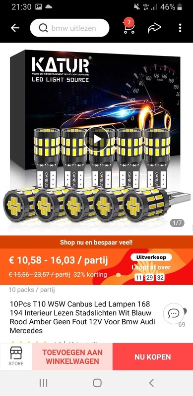

Ik heb voor de DRL in de auto van mijn vriendin een W5W/21W Led met 7443CK aansluiting besteld. Nu las ik dat de dimfunctie van de DRL daarmee niet altijd meer werkt. Heeft iemand daar ervaring mee?
  • nokiaan958GB
Geen idee maar niet alle leds zijn dimbaar. Wellicht dat het daarvan afhankelijk is.
Gloeilampen wordt gedimd door het verlagen van het voltage, vraag mij af of dat met leds ook ze werkt. Kan zijn dat die een PWM-achtige manier van dimmen hebben.

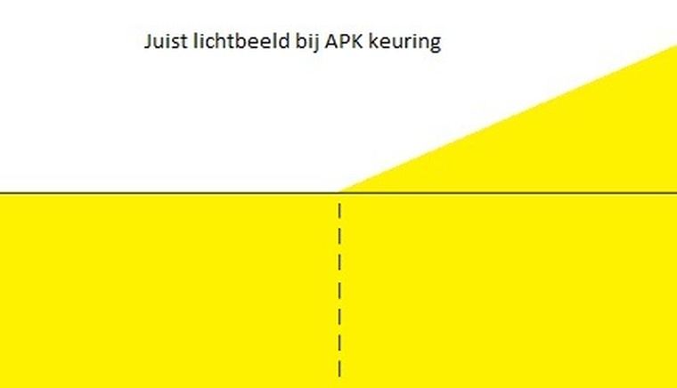

Bij de meeste H7 LED modellen kun je het LED gedeelte draaien ten opzichte van de voet, meestal met een paar kleine imbus boutjes.
Maar hoe weet je nou of het nodig is om te draaien? en hoeveel graden?
Als ik in het donker moet gaan prutsen om de lamp erin te krijgen, naar het lichtbeeld te kijken, lamp eruit te halen, klein stukje draaien en dat steeds herhalen dan schiet het niet erg op :-(

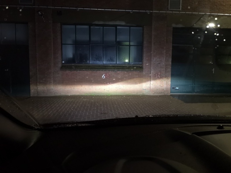

Als je de lampen op een muur laat schijnen kun je met wat stukjes tape het patroon vastzetten, zoiets:
Afbeeldingslocatie: https://tweakers.net/i/gIbN-x-gYMuUrydfDG4VvDYSVdI=/full-fit-in/4920x3264/filters:max_bytes(3145728):no_upscale():strip_icc():fill(white):strip_exif()/f/image/YCcEAjhmUk1VIkKyICnjPBPa.jpg?f=user_large
Je ziet 2 van deze patronen naast elkaar.
LEDs erin en dan ontkom je meestal niet aan wat prutsen totdat eea ok is.

Ik zou eens beginnen met de lampen horizontaal en verticaal proberen, in 80% van de gevallen heb je dan al een goed lichtbeeld te pakken.
Je kunt het gewoon zelf voor een muur thuis proberen als het wat donkerder is. Over het algemeen is het vrij snel te zien welke orientatie een fatsoenlijk lichtbeeld opleverd.

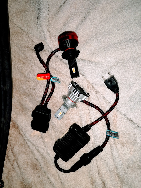

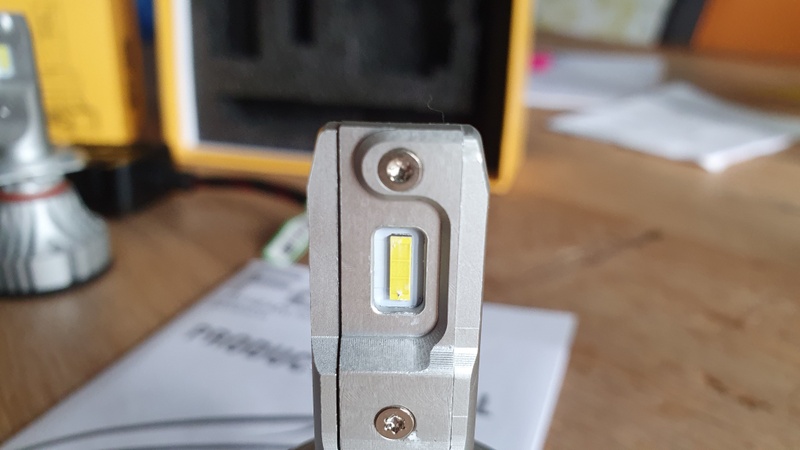

De leds m2s zijn binnnen, linkje verkoper leds
https://s.click.aliexpress.com/e/_AmxGWd
zie hier foto's https://photos.app.goo.gl/YWckd5rYiHgNcNpr5
Wat mij opvalt bouwkwaliteit hoger is dan de m2/m3 sets
Verder nog testen kwa helderheid en geluid 😃

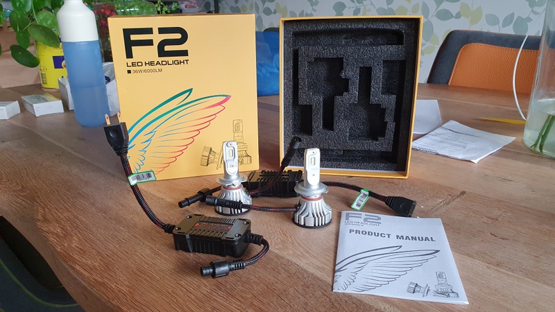

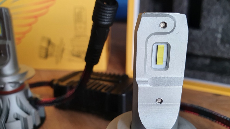

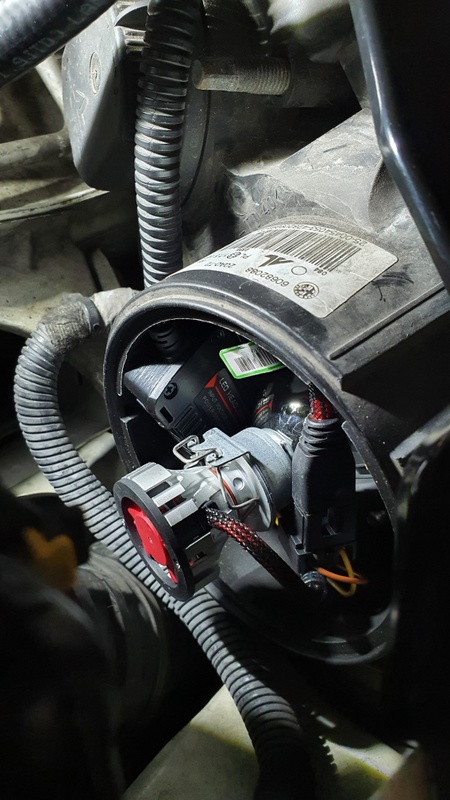

Ik heb de f5/f6 (ene noemt het f5 de ander f6) setje top kwa licht sterkte kwa warmte stuk beter dan de f3/f3s setje die konden iets te warm worden vooral de f3 was slecht gekoeld die had problemen
Hier heb ik ze gekocht werden redelijk snel verzonden natuurlijk zal dat in deze drukke maanden wat langzamer zijn ;)
Linkje https://s.click.aliexpress.com/e/_A4mKNk
Foto's hier https://drive.google.com/...64oXURHOpkS2HzWSc7luGICMB

Grmbl vandaag de Philips led lampen gaan ophalen en daarstraks proberen te installeren ik was me al aan't afvragen wat ik fout aan't doen was tot ik een paar foto's trok
Lamp gat
Afbeeldingslocatie: https://i.imgur.com/jnLEK0w.jpg
Lamp socket, ik had de regelaar al in de behuizing gestoken maar niet vast gemaakt
Afbeeldingslocatie: https://i.imgur.com/eZv9V62.jpg
Socket
Afbeeldingslocatie: https://i.imgur.com/SRPie7u.jpg
Samenbouw
Afbeeldingslocatie: https://i.imgur.com/yp3QwGP.jpg
Dus ik kan niets met de lampen doen zonder adapter plaat :(
Moet wel zeggen, die leds geven serieus wat licht.
Edit: nu ik de fittings beter bekijk lijkt het wel origineel een H4 fitting waar ze dan een H7 van hebben gemaakt.

Tijd voor een update. De F2 lampen zijn onlangs binnengekomen. Het originele doosje keurig in bubbelfolie in zo'n zwart zakje. Gisteren de tijd genomen om te installeren en wat plaatjes te schieten. Het gaat om het dimlicht van een Alfa Romeo 159 met een H7 socket in een projector. De lampen zijn F2 H7 van 36 watt en 6000 lumen per lamp met 6000 kelvin gekocht bij EURS Autolights Store
Ik heb bewust gekozen voor deze en niet voor fellere lampen om met name de warmte ontwikkeling zo beperkt mogelijk te houden omdat ze in afgesloten lichtunits komen. En om deze reden ook voor actief gekoelde lampen gekozen zodat er wel luchtverplaatsing over het koelblok plaatsvindt.
De lampjes komen degelijk over. De afwerking van het aluminium is netjes. De snoeren zijn stug, wat hopelijk duidt op dikke draden. Op één van de leds zit een dingetje maar de lampen doen het prima. Ook de bijbehorende bakjes opengemaakt.

De volgende stap het inbouwen. De ring die in de fitting komt kan losgehaald worden van de led zodat het oorspronkelijke beugeltje van de auto er overheen kan.
Afbeeldingslocatie: https://tweakers.net/i/5JSwSV54m6b8-KH3BaVi-FJP3bY=/x800/filters:strip_icc():strip_exif()/f/image/pKmnnmi3mPOKnCHfjiYrJRNx.jpg?f=fotoalbum_large
Daarna kan de lamp er in geschoven worden, tenminste...
Afbeeldingslocatie: https://tweakers.net/i/U34GSTAZVX_ts9z9WOSDRyP3U_Y=/x800/filters:strip_icc():strip_exif()/f/image/cPMFzO8nv0up5SA8KqVJhoXg.jpg?f=fotoalbum_large
Met een beetje wiebelen en draaien is het gelukt. Het is gelukkig ook geen glazen lampje.
Wat me opviel was dat de lamp niet helemaal in de ring schoof. Met een beetje aanduwen wou het wel. Nadere inspectie wees uit dat het beugeltje tegen het koellichaam van de ledlamp aanduwde. Of de ledlamp is te breed of het beugeltje is te smal. Ik heb er voor gekozen dat de beugel te smal was en heb deze wat breder gebogen. En toen paste het wel goed.
Door het verbuigen zitten de normale halogeen niet helemaal stevig meer vast. De rand van de ledlamp is ook veel dikker dan de rand van een halogeenlamp. Maar met een beetje buigen is dat vast wel weer op te lossen. De ledlamp zit in ieder geval stevig vast.
Afbeeldingslocatie: https://tweakers.net/i/35efLcStzoxM-s6YdpT9tDSalfo=/x800/filters:strip_icc():strip_exif()/f/image/aKhv4fdM5xtBGG0VJJWNAS9p.jpg?f=fotoalbum_large
Afbeeldingslocatie: https://tweakers.net/i/3QF5EcY_91AJVbXvwfwAex9AsDg=/x800/filters:strip_icc():strip_exif()/f/image/sMa3IBIDKAy7EY7IXdjwDw7r.jpg?f=fotoalbum_large
En ook alle randzaken passen in de lichtunit en de oorspronkelijke afdekkap past ook nog. En niet onbelangrijk, de hoogte verstelling voor als je je auto zwaar beladen hebt, werkt ook nog goed met alle zooi in de dichte unit.

Nu ik wist dat alles wel ging passen ben ik naar een parkeergarage getogen waar ik eerder ook al eens de lampen had afgesteld. Het is er niet echt donker maar een andere plek weet ik zo ook niet. En het is er lekker droog, niet koud en vlak.
Eerste de auto dichtbij de muur gezet en het midden van de lampen op de muur afgetaped en 10 cm onder de horizontale lijn nog een lijn getaped. De auto vervolgens 10 meter naar achteren gezet om te controleren of de lichtbundel wel 1 cm per meter lager wordt.
Toevallig liep de beheerder van de parkeergarage langs en vroeg of ik problemen had met m'n auto omdat ik zo raar geparkeerd stond. Toen ik vertelde dat ik de lampen aan het afstellen was zei hij "ooh prima" en liep glimlachend weg.
Met de halogeen lampen er in.
Afbeeldingslocatie: https://tweakers.net/i/uqp8JrfbMklqrRO4BHUI2yLGC5Q=/800x/filters:strip_icc():strip_exif()/f/image/Z84M5rpv3Evp5AH7CJ8BRz9A.jpg?f=fotoalbum_large
Met één lamp vervangen.
Afbeeldingslocatie: https://tweakers.net/i/FUBErVfSMRWp0-GYwJihGoByBjw=/800x/filters:strip_icc():strip_exif()/f/image/nflZikf2AkL8KhRjlSGwhKmE.jpg?f=fotoalbum_large
Het maakt veel uit hoe de lampen gedraaid zijn in de koplamp. Alleen als de leds opzij schijnen is het licht goed. De cutoff is altijd goed door de projector maar het verder lichtbeeld is wel duidelijk minder. De ring van de ledlamp wordt op z'n plek gehouden door één balletje en de ring heeft gaatjes. Hierdoor kun je de lamp in enkele verschillende standen draaien. Het zit vast maar het had van mij meer moeite mogen kosten om de led te draaien. Het is tenslotte maar een eenmalige aanpassing.
En met beide lampen vervangen. Maar er is hier iets aan de hand...
Afbeeldingslocatie: https://tweakers.net/i/z5p7ZOkg4EuxTzx8IYA62FVFym8=/800x/filters:strip_icc():strip_exif()/f/image/RliNA6suW6jYm3WD4TJmAWrv.jpg?f=fotoalbum_large
De drie voorgaande foto's zijn gemaakt met een samsung telefoon in de pro modus met dezelfde instellingen zoals belichtingstijd en dergelijke. Ik heb niet uitgebreid lopen pielen met de instellingen, het ging me om goed te kunnen vergelijken.
Met de laatste foto is wat aan de hand, de lampen zijn minder fel. Dit komt doordat ik de accu zo goed als leeg heb gekregen door lekker uitgebreid te prutsen met de lampen en vooral geen haast te hebben. De auto startte in eerste instantie niet eens meer. Na 10 minuten wachten had de accu waarschijnlijk weer voldoende prik opgebouwd om net te kunnen starten. Dat was wel even zweten om half 6 op oudjaarsmiddag. Ik heb het kaartje van de garage maar betaald met draaide motor naast de betaalautomaat. Weer wat geleerd 8)7

ik heb hier niet direct iets gevonden, maar ik zoek LED T20 lampjes, maar met dubbele functie.
Huidige lampjes hebben 2 draden erin lopen voor vol licht, en gedimd als ook de dimlichten aanstaan.
heb al wat lampjes van de plaatselijke autonderdelenboer geprobeerd, maar zou nu iets wat wel zou werken.
Ik heb een opel mokka van 2015
alvast bedankt!
  • BadEendTerror
  • Registratie: Juni 2018
  • Laatst online: 23-09 09:42
De lampen die je nodig hebt zijn T20 7443CK. Deze heeft lampen voor zowel de DRL als het stadslicht.
Als je de versie neemt zonder CK, dan werken de lampen niet omdat de polen dan niet kloppen.

  • kendo
fflow schreef op vrijdag 1 januari 2021 @ 17:17:
Eerst maar even op de oprit proberen of de lampen überhaupt passen. En als dat lukt, dan door naar een parkeergarage voor een vlakke vloer en vlakke muur om het lichtbeeld te controleren en af te stellen.
Eerst een foto vooraf.
Vervolgens maar even controleren of de lampen het doen. En dat was het geval gelukkig. Duidelijk is ook te zien dat dit soort lampen niet helemaal rondom schijnen.
De ventilatortjes van de ledlampen hoor je wel een beetje met de motor uit en alles dicht. Maar niet heel storend en normaal heb ik de lampen pas aan nadat de motor is gestart en ze gaan weer uit voordat ik de motor uitschakel. (scheelt piekspanning van het starten op je lampen)
Kon (moest) ik gelijk een ritje maken om de accu weer een beetje bij te laden. Heel vervelend :p Bij voorliggers lijk ik niet naar binnen te schijnen en ik zie een duidelijke cutoff op de voorliggers of de weg. Ook heeft geen enkele tegenligger geseind, maar het was maar één ritje. Onderweg nog even gestopt op een onverlichte parkeerplaats. Ditmaal een foto met instellingen gekozen door de camera zelf en dat komt wel overeen met hoe ik het zelf ook zag.
Thuisgekomen was het een beetje mistig van het vuurwerk van de buurkinderen.
In het kort:
  • Installatie vraagt een klein beetje buigen van het originele beugeltje van de auto.
  • Alles past in de koplampunit van een alfa 159 en de unit kan nog gewoon dicht.
  • Geen idee of deze lampen canbus meldingen geven. Bij de koplampen krijg ik ook zonder lamp geen melding, van de kentekenplaatverlichting krijg ik wel een melding :?
  • Het lichtbeeld komt goed overeen met halogeen. Goed verdeeld op de weg, goed naar de zijkanten en een goede cutoff. Naar mijn idee zeer goed.
  • Deze leds geven een bak meer licht dan de halogeen. Feller hoeft van mij echt niet, dit is al zo'n enorme verbetering.
Binnenkort gaat de auto naar de garage. Ik zal ze vragen om de koplampen nog perfect af te stellen. Ik denk dat het nog wel iets hoger kan maar ik wilde aan de veilige kant zitten met mijn 'plakband op de muur van een parkeergarage' methode.
Nu alleen nog de stadslichtjes vervangen voor een bijpassende kleur. En het grootlicht van deze auto heeft ook een H7 fitting. De huidige halogeen steekt nu wel een beetje schril af tegen het dimlicht. Dus die misschien ook maar vervangen O-) heb ik gelijk 'reserve' lampen voor het dimlicht.

Welke led set heb jij eigenlijk? Ben nog een beetje aan het zoeken, of die F2 bestellen of toch andere.
Heb nu wel net mijn stadslampen vervangen voor led. Ziet er een stuk beter uit en hopelijk levert het ook wat licht opbrengst op. Volgende keer dat ik een andere auto koop is het minimaal met xenon.

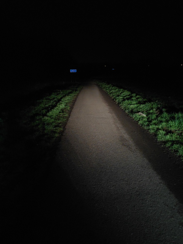

Naar aanleiding van deze positieve reacties heb ik het aangedurfd om voor 16 euro deze X3 set te bestellen. Ondanks dat er geen strooilicht te bekennen valt (zelfs minder dan de Osram halogeenlamp) toch weer eruit gehaald omdat ze ook een heel stuk minder licht geven dan de Osram.
Afbeeldingslocatie: https://tweakers.net/i/C1W0wLG4YY4EhAeHn6i66YeiOPk=/x800/filters:strip_icc():strip_exif()/f/image/g9XZl7Ik8UaY4T7XGNxgIjAJ.jpg?f=fotoalbum_large
Afbeeldingslocatie: https://tweakers.net/i/nh6HUt-80Hw3MJLFYxyPcOnTKfE=/x800/filters:strip_icc():strip_exif()/f/image/JWcQblMfbeQjwDlkb3EGpL5X.jpg?f=fotoalbum_large
Afbeeldingslocatie: https://tweakers.net/i/ZnWAWSoswhNLqB7v7NUL2RX5RX8=/800x/filters:strip_icc():strip_exif()/f/image/oNrAO6C4JmOlKUuQKDC9xJkP.jpg?f=fotoalbum_large
Afbeeldingslocatie: https://tweakers.net/i/LXlvfkptbgBh4GPmIvi5mUaAS_8=/800x/filters:strip_icc():strip_exif()/f/image/BvykxuOeC815C7WKilM19udZ.jpg?f=fotoalbum_large
Zou ik nog beter resultaat kunnen halen door een duurdere of fellere lamp te proberen? Deze was geadverteerd als 6000LM en ik zie ze op Ali staan tot 20.000 LM. Ik durfde in eerste instantie niet maximaal in lichtsterkte te gaan uit angst om tegenmoetkomers te verblinden.

Mijn setje F5 zijn al een poos binnen en geinstalleerd. Het zijn deze: https://m.nl.aliexpress.c...58b4d5612c7894c895&is_c=N
Besteld eind november en waren voor de kerst binnen, best snel dus.
Ten opzichte van de F2 lampen die ik had lijkt het beeld veel voller. En ze lijken minder blauw.
Ik ben ze vergeten om naast elkaar te vergelijken.
Eén van de ongeveer 1,5jaar oude F2 leds deed het aan één zijde niet meer, duidelijk te zien op onderstaande foto.
Afbeeldingslocatie: https://tweakers.net/i/yAOwtmbcoAC9yCGBzMGsbYbDVDk=/x800/filters:strip_icc():strip_exif()/f/image/rba08uAGFjs1oSfShJsxF2k5.jpg?f=fotoalbum_large
Ventilator werkte nog gewoon, en verder ook niks bijzonders te zien.
Hier de nieuwe F5 naar de oude F2.
Afbeeldingslocatie: https://tweakers.net/i/EgkT4BF2LtnTR_WpOZ_c-gbtlhc=/x800/filters:strip_icc():strip_exif()/f/image/N0qj2q7x7JL5zBWtvSqEOLpn.jpg?f=fotoalbum_large
Hierbij nog twee foto's van de nieuwe in de praktijk :
Afbeeldingslocatie: https://tweakers.net/i/LEnm7sCUlnkGiYcr8e7aqrmsE7M=/800x/filters:strip_icc():strip_exif()/f/image/EdaVuPhKn1dy2LjqqsYMqANV.jpg?f=fotoalbum_large
Afbeeldingslocatie: https://tweakers.net/i/DJQCC-OT_Tu-gE_DMemEtYlgmzo=/800x/filters:strip_icc():strip_exif()/f/image/pAQ3DjtWrySkSyGCylILJcaH.jpg?f=fotoalbum_large

maier schreef op dinsdag 19 januari 2021 @ 23:22:
Heb je toevallig ook een foto waarop het verschil is te zien tussen de F2 led en de F5 led? Dus de ene in de ene koplamp en de andere in de andere koplamp.
Oh, lees nu net dat je ze vergeten bent om ze naast elkaar te leggen. Jammer, gemiste kans ;)
Enjoy the silence...
  • fflow
@maier dank voor het delen van je ervaringen. Goed te horen dat de F2 lang mee is gegaan. Zo te zien heb je projector lampunits. Om een idee van de warmte afvoer te krijgen, had je de F2 met driver in een afgesloten lampunit of kon alles goed ventileren?
De F5 geeft een voller licht geef je aan. Zou het kunnen komen doordat één van de F2 lampen half stuk is?
Wat me wel opvalt aan de foto met beide lampen op de handdoek is dat de leds op de F5 breder zijn dan de F2 maar dat maakt in een projector waarschijnlijk minder uit.
Zelf heb ik ook nog een kleine update. Vandaag nog even langs de parkeergarage gereden om nog een foto te maken met de nieuwe lampen er in en een gevulde accu. Ditmaal niet precies de afstand uitgemeten maar ongeveer op dezelfde plek geparkeerd.
Afbeeldingslocatie: https://tweakers.net/i/XxMnY1tzfrQssuTPVvNRV9n0TuM=/800x/filters:strip_icc():strip_exif()/f/image/3m3p61gxSfzU1bH3pG10vbE7.jpg?f=fotoalbum_large
  • maier
  • Laatst online: 12:57
fflow schreef op woensdag 20 januari 2021 @ 18:55:
Ik heb hem inderdaad projectors.
De driver heb ik buiten de koplampunit, ik krijg deze er niet bij in. Zelfs die van de F5 niet die nog weer een stukje kleiner zijn. In de rubberen dop achter op de koplampunit heb ik een opening gemaakt zodat de driver daarbuiten kan zitten. Deze tape ik dan weer dicht zodat de lampunit zo goed als gesloten is.

Nou de F2 leds werken bij een E-klasse uit 2005 niet. Of ja ze werken wel, maar ik krijg een melding op het dashboard. Daar heb ik niet zoveel zin in.
Moet ook mijn ijzertjes aanpassen (houder van de lamp) om hem in de koplamp te schroeven. Zijn er ook led kit's waarbij ik dat niet hoeft te doen?
Je moet zeker deze beugeltjes hebben?
Afbeeldingslocatie: https://tweakers.net/i/swEXDvErxmangc-dDIvTUnRxPpw=/full-fit-in/4920x3264/filters:max_bytes(3145728):no_upscale():strip_icc():fill(white):strip_exif()/f/image/28HntM4NcrfwBBOG3EsxFHd3.jpg?f=user_large
En als je geen melding wil op je dashboard dan zou je er een canbus canceler tussen moeten doen!
  • Aight!
  • Laatst online: 23-09 09:17
Aight!
&#039;A toy robot...&#039;
Rob070 schreef op zondag 24 januari 2021 @ 18:12:
Yep die had ik ook gelijk besteld. Heb nog een xenon setje liggen, misschien gooi ik die erin, maar zijn best blauw.
Of opzoek naar een canbus led unit :). Best lastig dat alieexpress, je weet nooit of het werkt :P. Had gedacht dat het met canbus zou zijn, maar helaas.
