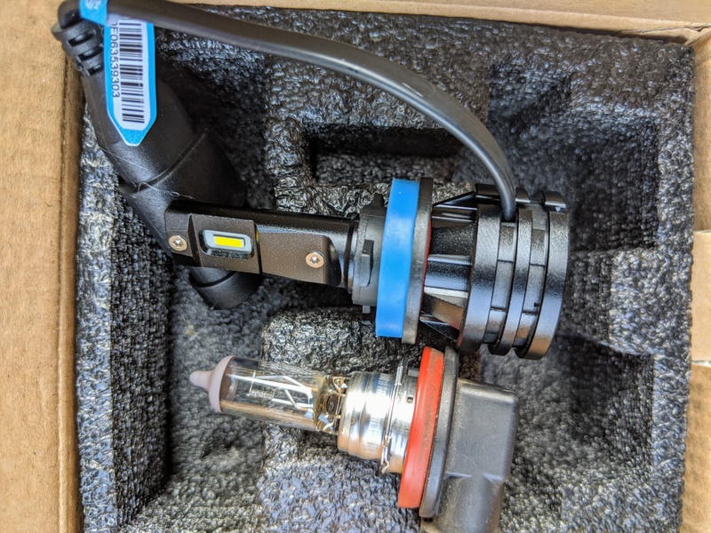

Ja het gaan om 9012 hir2 lampen. Zo vallen de f5 en f6 af die zijn niet beschikbaar. Gaat om een yaris hybride.
F5/6 set binnen de drivers zijn behoorlijk groter dan de f3 of f3s setjes
Misschien ook wel logisch met de 10watt meer vermogen het doosje er omheen was wat goedkoop;)
Zie foto's

Mijn vrouw vond de bochtverlichting niet mooi van kleur. De (af-fabriek) xenon is natuurlijk een stuk witter. Als de vrouw het zegt, dan lossen we het op natuurlijk!
Ik heb deze auto nog niet zo lang, dus we beginnen weer van voren af aan!
Pakketje was met iets meer dan een week binnen, dus daarover niets te klagen.
https://nl.aliexpress.com...042311.0.0.406a4c4dPhq6Wi
Ventilator hoor je alleen als de motor uit staat en dan moet je er nog op letten. De mistlampen gaan natuurlijk niet zo heel vaak aan, dus vond het het risico waard om een iets goedkoper setje uit te proberen. Ik ben nog zoekende naar een goede H4 set....(tips???
Vandaag tijd om mijn arm in vier verschillende hoeken te vouwen, niet normaal hoe ze een mistlamp weten in te bouwen
Resultaat mag er zijn!
Wel heb ik de blauwe rubberen ring vervangen door de rode ring van de originele lamp, dat scheelde nogal. Eén lamp moet ik iets beter stellen, maar doe ik een andere keer, want mijn spieren begonnen te protesteren
Ik kon nu overdag al zien, dat de lamp niet te hoog stond.
:strip_exif()/f/image/rR2Sfk8Jv8q2vQl6jwvIxBbN.jpg?f=fotoalbum_large)
:strip_exif()/f/image/kDUgnvYYyNXTjIusj3fQ4pci.jpg?f=fotoalbum_large)
:strip_exif()/f/image/P6revCNTMp6unzIWkJGl6CPb.jpg?f=fotoalbum_large)
:strip_exif()/f/image/1sGMm07JFtf1f39uzaeX0XLG.jpg?f=fotoalbum_large)
Achteruitrijverlichting is ook aangepast naar led, want ik zag niks met dat waxinelichtje dat er in zat:
:strip_exif()/f/image/NRNaycuQuS9mppekwR0JN0tf.jpg?f=fotoalbum_large)
Nieuw:
:strip_exif()/f/image/GMyQ8NG1SF9tPK16TewcB7Pf.jpg?f=fotoalbum_large)
Oud:
:strip_exif()/f/image/9HvOREn9YTKB5Rihhzb0JdL0.jpg?f=fotoalbum_large)
En in de avond:

Ik heb zojuist mijn Philips LED H4 met de blauwe koelflappen binnengekregen én geïnstalleerd in de auto. Morgenavond ben ik op pad, dus ik ben erg benieuwd. Ik haalde er een of andere vaag merk Chinese hallogeen uit, dus dat verklaart waarschijnlijk wel het matige zicht... des te groter het verschil moet zijn nu

Mooi wit licht, maar niet achterlijk fel. Makkelijke installatie, en geen fan maar koelflappen, dus de stofkap paste er gewoon weer op.
Ik heb pas één keer 's avonds gereden, en de lichtopbrengst was een stuk beter dan de oude hallogeen lampes, ik had alleen het idee dat het nog wat verder mogen schijnen (niet dat het minder is dan hallogeen), maar ik heb nog niet gecontroleerd of ik ze moet bijstellen (of misschien eis ik te veel
Ja, dat moet gewoon goed gaan. Wel even opletten, bij mij zaten de lampen (H4) 180 graden verkeerd, dus die moest ik omdraaien.rick85 schreef op woensdag 14 oktober 2020 @ 14:34:
Ik heb een Mazda 2 uit 2008 met reflector behuizing. De lichtopbrengst valt me wat tegen.
Begrijp ik nu goed dat een setje X3 lampen zoals onderstaande geïnstalleerd kan worden zonder dat mijn tegenliggers een laskap op hoeven te zetten? https://nl.aliexpress.com/item/4000099695627.html
En hoe zit dat met de APK? Dan even gewone halogeen fitting terugplaatsen?
Met de APK moet het ook gewoon goed gaan in principe

Helaas heeft 1 van Lumileds het niet langer dan een jaar volgehouden. Weet niet of het aan de lamp of de driver ligt.
De verkoper adverteerde met 2 jaar garantie.
Maar de verkoper is niet meer actief op eBay.
eBay zegt dat de verkoper is verwijderd, ik Paypall om coulance moet vragen of de politie moet inschakelen
Ik doe geen moeite, zoek rustig naar een nieuw HB3/9005 LED dimlicht setje
Dat valt natuurlijk makkelijk te controleren; ff LED <--> driver kruiselings wisselen. Dan weet je wie de boosdoener is.nokiaan958GB schreef op donderdag 15 oktober 2020 @ 20:51:
Lumileds? Echte of neppe?De verkoper adverteerde met 2 jaar garantie.
eBay zegt dat de verkoper is verwijderd, ik Paypall om coulance moet vragen of de politie moet inschakelen![]()
Of ver boven de toegestande maximale waardes, zoals Tjunction overschreden, aangestuurd?
Kun je nagaan wat een onzin die beweringen zijn van tienduizenden uren levensduur.
Aja die chineese specs en opgegeven waardes kloppen sowieso voor geen zak.
En warmte kan een issue zijn maar praat het niet goed dat het spul zo snel stuk is!
