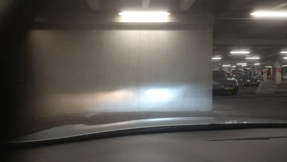

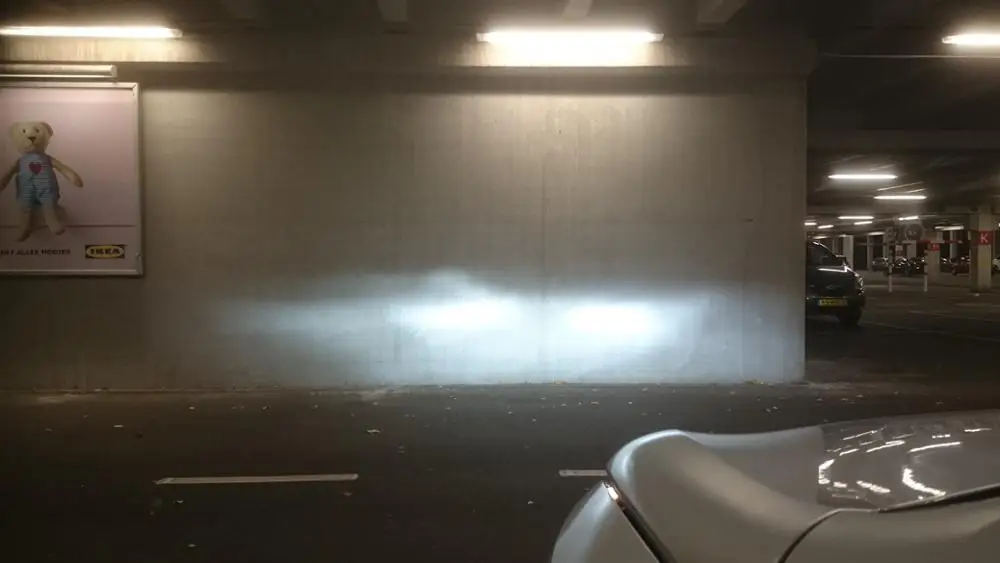

  • GAIAjohan
gergs schreef op woensdag 24 oktober 2018 @ 09:49:
Ik zou liegen als ik zeg dat ik de hele 43 pagina's heb gelezen maar ik heb de beginpost een meer dan 10 pagina's doorgebladerd. Alhoewel ik weet dat veel autofabrikanten over zijn gegaan naar led, aftermarket is nog steeds een vraagteken voor mij. Ik heb wat foto's doorgenomen, en ja, ziet er goed uit dat het wit is, maar op de weg is het verschil niet veel.
Echt een klein verschil hoor.. al moet ik wel zeggen dat ik ze er niet meer in heb. Eruit gehaald ivm apk, ivm storing op dashboard. Daarna niet meer teruggezet, en verkocht aan @MartijnAbel
Al zit ik met de donkere dagen wel na te denken over Eklight k6f.
Halogeen
Afbeeldingslocatie: https://i.imgur.com/4ZHgHLc.jpg
Led:
Afbeeldingslocatie: https://i.imgur.com/ytE22bU.jpg
[ Voor 14% gewijzigd door GAIAjohan op 08-11-2018 20:32 ]

Hier een ervaring met HLXG (Aliexpress). Voor zover ik kan beoordelen zijn dit echte Lumileds ZES. d:)b
In de doos zat ook een kaartje met het exacte typenr van de chip (LXZ2-6570: 6000k, 70CRI).
Het stroomverbruik per lamp heb ik gemeten op 28,8 watt.
De HLXG lumileds ZES dimlichten geven een stuk meer licht als de originele halogeen dimlichten in een Seat Ibiza (reflector koplamp). _/-\o_ Wel moest ik de dimlichten naderhand wat lager afstellen.
Er is een klein nadeel dat de stofkappen van de Ibiza net niet helemaal dicht kunnen, maar wellicht is dit nog te tweaken ;) Verder heb ik geen storing van radiosignaal waargenomen, dus ik kan ze aanbevelen.
Zoals op foto 2 te zien, is er een onzuiverheid bij de linker koplamp, maar bij het naar beneden afstellen van de koplamp bleef deze op dezelfde plaats, kan dus aan de reflector liggen ipv de nieuwe led-lamp.
Ik ben er voor gaan staan (wat gebukt om op hoogte van andere weggebruikers te komen) en had geen last van verblinding. Ook heb ik geen signalen van andere weggebruikers gehad.
Foto 1: links origineel halogeen, rechts HLXG Lumileds
Afbeeldingslocatie: https://ae01.alicdn.com/kf/UTB8H_NOl_zIXKJkSafVq6yWgXXa6.jpg
Foto 2: allebei met HLXG lumileds
Afbeeldingslocatie: https://ae01.alicdn.com/kf/UTB8pDVOl_zIXKJkSafVq6yWgXXae.jpg

Mickz schreef op maandag 10 december 2018 @ 20:20:
Hier heb ik ze gehaald:
https://nl.aliexpress.com...-12000LM/32954579043.html
Heb je nog iets anders gekocht om het te laten passen of was het 'plug & play'?

De linker lamp lijkt nogal wat strooilicht te geven. Misschien kan je dat verhelpen door de lamp wat te draaien.

Origineel halogeen (geen ideaal object om te testen, ik weet het):
Afbeeldingslocatie: https://tweakers.net/ext/f/w9PitT7dXmIe89inGGpRiuFb/medium.jpg
Lumileds (let niet op de hoogte, de auto staat anders en scheef):
Afbeeldingslocatie: https://tweakers.net/ext/f/Ucl7wapOMAfQUEbFCvnnqdQj/medium.jpg
Positie van de led:
Afbeeldingslocatie: https://tweakers.net/ext/f/yGMVdrCLUjfrYmHCHiO2tVjK/medium.jpg
De halogeenlamp staat vrijwel recht (0 graden), de lumileds moeten behoorlijk gedraaid worden om bovenstaand lichtbeeld te krijgen. Deze foto is van de rechter lamp, de andere moet zelfs nog een stukje extra gedraaid worden.
Vanavond een stuk met 2 auto's moeten rijden, waarbij ik de Ka geregeld in de spiegels heb gezien. Ziet er uit als andere auto's met standaard LEDverlichting, hoogstens iets intenser licht, maar zeker niet verblindend.
[ Voor 22% gewijzigd door Joepla op 26-12-2018 09:20 ]

@Joepla De lamp zou het beste lichtbeeld moeten geven als je hem verticaal zet..

Mijn setje van Nighteye is vandaag bezorgd: tot aan de bezorging is het mij onduidelijk gebleven, of het nou aan twee kanten LED's zaten of aan drie... schijnbaar bij H4 dus aan drie kanten COB chips.
Afbeeldingslocatie: http://i65.tinypic.com/xptq3t.jpg
Afbeeldingslocatie: http://i66.tinypic.com/bj7loj.jpg
Het ziet er kwalitatief wel goed uit moet ik zeggen, ben alleen benieuwd hoe het straks in de auto uit ziet. Dus dat ga ik vanavond waarschijnlijk uitproberen.
Poeh, daar ga je nooit een goed lichtbeeld uit kunnen kijken. Je licht komt uit een beeld ipv een punt/gloeidraad. Daar zijn lampen niet op gemaakt...
Daarom dat ik nog een tweede setje besteld heb... maar theoretische snap ik het idee wel. Je hebt twee leds die aanstaan bij dimlicht en naar boven schijnen. Dat is precies wat de H4 lamp ook doet, alleen zit er dan een schildje om te voorkomen dat het licht naar de onderste reflector schijnt.
En de derde LED is dan voor grootlicht bedoeld, die schijnt naar onder dan. Ik heb dit soort designs de afgelopen dagen nog goedkoper gezien, de Nighteye vind ik achteraf gezien best duur i.v.m. HLXG. Want voor dit setje heb ik ook ruim € 17 betaald, terwijl ik voor dat geld blijkbaar bij HLXG ook een setje met CSP Chips kon bestellen.
Maar de H4 lamp kun je niet vergelijken met de H7 lamp, dus daar slaat Headlight Revolution weer de plank mis. Die noemen alleen de H7 lamp en bij H7 heb je ook bij dit model enkel aan twee kanten LED's.
