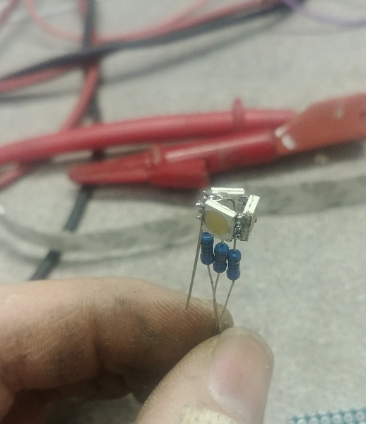

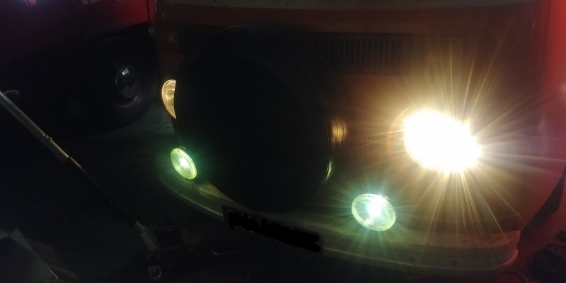

Ik had zelf van de week H3 vervangers gemaakt met 3x hyperflux led. (Dat kon ik nog precies door de opening heen friebelen). Op zich nog best een goeie output qua licht, vergelijkbaar met een moderne led fiets koplamp of de 4w gloeilampjes, al stralen die meer rondom. Alleen de kleur... :X
Afbeeldingslocatie: https://tweakers.net/ext/f/z9pQsjQh4Q75HT7EBUMInDLB/full.jpg
De 4W stadslicht/DRL gloeilampjes van de koplampen had ik juist in de gele ecoline gedoopt om een iets meer klassieke kleur te krijgen. Terwijl de LEDs blijkbaar gewoon wit waren, met een ietswat groene tint. (Toen ik testte onder TL licht viel dat niet echt op).
Dus nu uit China een lading warm witte hyperflux leds besteld. Zodat ik ze kan aanpassen. En anders mod ik dezelfde LED in de DRL.
Qua kant&klare H3 vervangers kon ik eigenlijk alleen kiezen uit koud wit of geel. Daarbij geven ze dan ook nog eens veel licht, waardoor ik ze eigenlijk niet meer kan/mag inschakelen op de weg. Met deze LEDs zijn ze gewoon netjes verlicht, en zorgen er vooral voor dat ik meer zichtbaar ben. Met een kleine bundel die ik richting de weg en de berm rechts mij. En dan kunnen ze dus lekker continu aan. Net als vrachtwagens met de nodige extra lampjes voorop. Niet verblinden, wel opvallen.

Vandaag ook even aan het pielen geweest met een verstraler met H3. Met halogeen er in krijg je een hele gerichte straal, op 5m afstand een soort van lichtbalk van een meter breed. Enorme bak licht :D
Met LED lampjes die ik in elkaar knutselen is het heel lastig om datzelfde lichtbeeld te krijgen. (Sowieso minder fel, maar daar gaat het mij niet om)
Laat staan dat je een een lamp besteld die vol met LED zit, ook buiten het brandpunt. Onmogelijk om dan nog een scherp lichtbeeld te krijgen. En logisch dat je dan een lichtbeeld krijgt wat ander weggebruikers kan hinderen.
Inmiddels wat testversies gemaakt, best apart, het lijkt er op dat de leds een mm of 2 verder naar voren moeten in vergelijking met halogeen om focus te hebben. Misschien komt dat ook omdat ze iets verder uit het midden zitten. Nu nog kijken wat voor leds, de 5050 kan ik makkelijk gebruiken, maar ze worden wel warm met 3x15mA er doorheen.

Inderdaad, ik denk dat ik in een ochtendje veel euro's zou binnen kunnen halen als ik elke bestuurder die ik tegenkwam met fout/niet werkend licht mocht beboeten :D
Dit had ik nu in de verstraler geprobeerd:
Afbeeldingslocatie: https://tweakers.net/ext/f/U2tb0ELdwHCA8DsZ7po6x5vH/full.jpg
Qua output en beeld wel goed op zich (beetje verbuigen en stellen is gelukkig mogelijk). Alleen worden die 5050 chips vrij warm. Want tja, 3 leds in 1 behuizing. Ze komen van een reststukje ledstrip. Die had ik ooit onder de keukenkastjes zitten maar verloor enorm veel output in de loop der tijd. De chips werden ook een beetje bruinig van kleur...
Dus wil ik dit echt goed doen zal ik ze moeten vastlijmen op een driehoekig stukje aluminium ofzo. Maar dat gaat wel lastig/onmogelijk worden met het solderen.

@_ferry_ Even los van het interessante experimenteren, maar de lichtopbrengst van een paar LEDs, afkomstig van een LED strip, kan toch nooit voldoende zijn voor een auto koplamp?
Die paar mA die de LEDs trekken, afkomstig van een LED strip, zijn imho onvergelijkbaar met b.v. Lumileds Z ES chips of Cree XHPs? :?
   Mooie Plaatjes

ehtweak schreef op zondag 13 januari 2019 @ 10:43:
@_ferry_ Even los van het interessante experimenteren, maar de lichtopbrengst van een paar LEDs, afkomstig van een LED strip, kunnen toch nooit voldoende zijn voor een auto koplamp?
Klopt helemaal! Vergelijk het met een goeie fietskoplamp :P
Het zijn verstralers, maar die mag/wil je normaal gesproken toch niet aan hebben staan, dus ik wil er wat leds in stoppen zodat ze wel licht geven, en misschien een extra bundeltje licht op de weg werpen, maar vooral zorgen dat ik beter zichtbaar ben. En het staat gewoon mooi als ze wat licht geven.

Dit zijn van die antieke verstralers Ook voor een antieke auto :P
Een kant en klare H3 LED lamp is ook nog het overwegen waard ja, alleen dan zit er dus wel weer redelijk wat vermogen in, waarmee ik de tegenligger waarschijnlijk wel weer tot last ben.
Hier had ik een foto van de verstralers samen met de 4W gloeilampjes van de stadslichten aan;
_ferry_ in "LED Verlichting auto+motor"
Lijken beide heel fel op de foto, maar het is dus maar een 4watt gloeilampje in de koplamp.
[ Voor 4% gewijzigd door _ferry_ op 13-01-2019 11:26 ]

@_ferry_ Je zoekt LED vervangers voor in je verstralers, maar ze mogen niet ver stralen? :?
