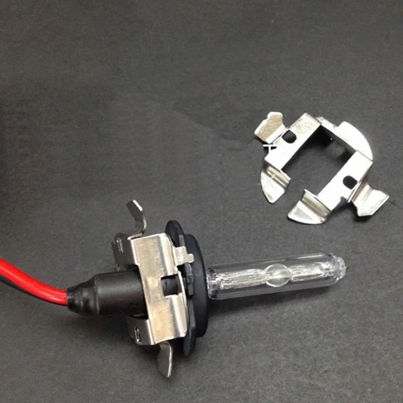

Jammer genoeg passen de led lampen niet in de H7 adapters die ik al gekocht had.
Afbeeldingslocatie: https://i.imgur.com/c1FE5Np.jpg?1
Dit is een HID adapter voor Golf6 van Xenonlamp.nl die ik aangepast heb om de led lamp er zo ver en goed mogelijk passend te krijgen. Positief is dat de lamp goed vastzit, maar het lijkt erop dat de leds verder naar voren in de koplampunit moeten komen:
Afbeeldingslocatie: https://i.imgur.com/wAkEtjF.jpg?1
Niet heel gek met een cob led, je hebt totaal geen gecentreerd lichtpunt en wat je zelf al zegt past het niet goed in de behuizing, dus je behuizing kan er helemaal niks mee. :)

Het is er een met projectorkoplampunits, ik heb nu zo een besteld:
https://ae01.alicdn.com/k...lip-metalen-Voor-Audi.jpg
En deze zat op de auto:
http://www.shiflighting.c...-fiesta-mk6-bmw-520li.jpg
maar die past niet over de achterkant van de lamp heen, vandaag degene met een opening haha! _/-\o_
Als ik de lampen erin heb zal ik wat foto's maken en ook vergelijken met mijn Golf GTE met fabrieksled verlichting!
Ik heb ze dus niet nodig gehad, gewoon de standaard mount van de Fiesta Projector koplampen gebruikt en daar moest ik even één pinnetje naar binnen toe duwen zodat hij vanboven goed vast zat. Voor de rest nooit last mee gehad :-)
