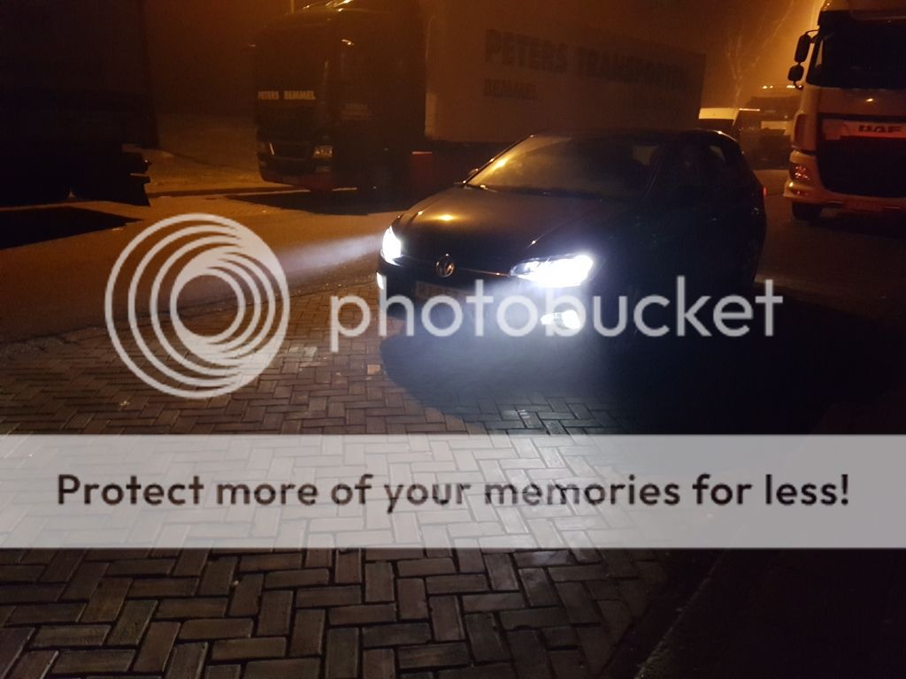

Iets minder nieuws vanuit A344 Nighteye land, een ledje van mijn rechterunit heeft het helaas begeven waardoor net in het midden van het lichtbeeld nu een blind spot zit. Het was me pas eergisteren opgevallen toen ik in het semi donker reed, maar nu ik vanavond echt in het pikke donker reed was het wel duidelijk. Ik heb even via banggood een ticket aangemaakt, en nu hopen dat de verkoper welwillend is.
Het is niet dat ik geen licht meer op de straat heb door dat ledje minder, maar ik merk wel op dat het lichtbeeld nu anders is door die blindspot in het midden die dan opgevangen moet worden door de rest. Ik weet niet of het echt aan de koeling ligt of gewoon een foutieve unit zal geweest zijn, want de koellichamen kon ik steeds genoeg met mijn hand vastpakken (wel warm, maar niet onhoudbaar warm)
Zie de foto in bijlage. Links zie je een normaal lichtbeeld, rechts zie je dus de blindspot op de rechterkant van de bumper van de auto voor me.
https://drive.google.com/...UdnBRJ6BaWvbiiHoRHT5YRbdV
Even afwachten dus wat de verkoper zegt. Ik weet niet hoe goed de BG aftersales is tov ali.

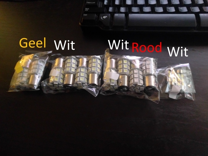

Mijn ledjes voor de achterkant zijn binnen :D
Afbeeldingslocatie: https://tweakers.net/ext/f/GEoo6HoPvuKJkPlzDxjuUnof/full.jpg
Heb voor zowel knipperlichten als rem/achterlicht een gekleurde en een witte variant besteld om te kijken wat het beste oogt. Daarnaast nog extra rode voor het mistlicht. De LED die daar in zit is erg zwak (kon helaas niet per 1 bestellen). Mochten de gele goed ogen in de knipperlichten, dan gaat er ook een LED in het achteruitrijlicht.
Hopelijk is het van t weekend droog :D

Goeie sterke led in je achteruitlicht is ook erg fijn met achteruit rijden, zie je net ff wat meer :P

Exact! Met de halogeenkaars die er nu in zit zie ik niks in het donker -_-

Voor welke auto is dit? Geven die LEDjes geen meldingen op canbus etc?

Ford Focus uit 2002, dus heeft grlukkig geen canbus op de verlichting. Als ik straks thuis ben ga ik ze inbouwen en show ik het resultaat

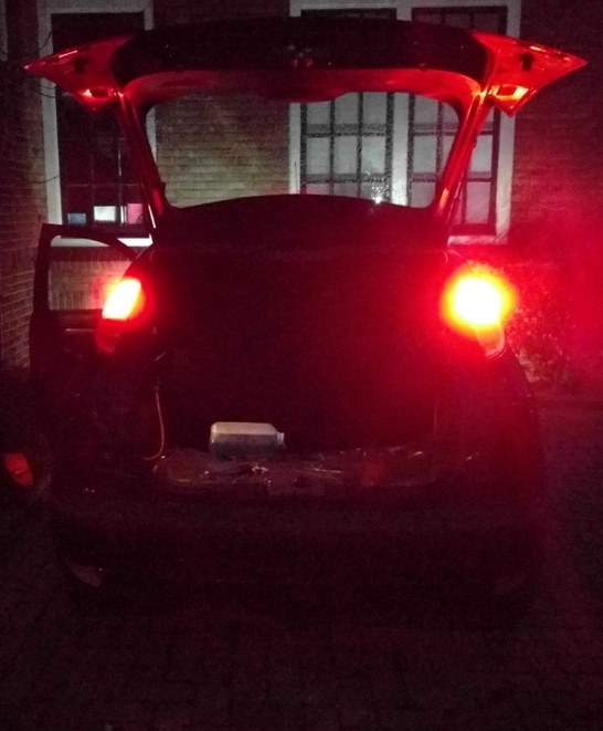

Niet blij met deze LED's...
Afbeeldingslocatie: https://tweakers.net/ext/f/fjBXRxTeleP3Gh8pcquO37Ds/full.jpg
Remlichten aan, links LED, rechts halogeen

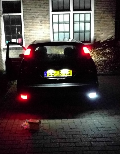

Afbeeldingslocatie: https://tweakers.net/ext/f/b2Tfvkn9IBNxmLYk7mRD6gOL/full.jpg
Mistlicht, kentekenverlichting en achteruitrijlicht zijn wel chill
LED-knipperlichten werkten niet omdat ze niet genoeg vermogen trekken, dus had alleen een snel knipperend knipperlicht voor... Heb nu maar dezelfde LED's besteld voor zowel rem/achterlicht als knipperlichten als @Mx. Alba

Zijn die lampjes van de kentekenplaatverlichting niet te fel?

Op de foto's lijkt het inderdaad wel zo, maar in het echt is het een stuk minder fel :)

Controleer die leds ook eens als de zon erop schijnt. Al vaak gehad dat ze dan totaal niet meer zichtbaar zijn.
In het donker en bewolkt weer gaat het prima maar met de zon erop zie je geen remlichten meer.
Vergelijk het dan ook even met een normale lamp.

Ik heb de remlichten voorlopig nog halogeen gelaten omdat ik het verschil te groot vond.

Blijft mooi en het belangrijkste: Een goed lichtbeeld, verlicht nu niet meer de achterbanken van de mensen voor mij. :P
Afbeeldingslocatie: https://i389.photobucket.com/albums/oo340/marsjee/20180326_0611421.jpg

Marsjee schreef op maandag 26 maart 2018 @ 08:02:
Ziet er goed uit d:)b
Heb je een linkje naar de goede LED set die er nu bij jou in zit ajb?
Is er in je Polo gewoon een stekker voor de halogeen H7 lamp die je 1 op 1 kan aansluiten op die van de LED set (zie ook mijn vorige post hoe dit zit bij een Golf 7). Geen adapters nodig om ze goed te laten passen?

sloth schreef op maandag 26 maart 2018 @ 11:19:
Directe link naar de lampen die er nu inzitten: http://www.wish.com/c/59f7714c5dcd024e16755553
Maar LET OP, die passen niet standaard, ik heb de achterkant met een dremel iets aangepast :+
Ja, de 2018 Polo heeft standaard H7 fittingen voor zowel groot als dimlicht.
Als ik jou was, zou ik deze kiezen:
http://www.wish.com/c/59f4b5911b304a6f7f272e1e
die passen wel, en door de Lumileds/ CSP leds is je lichtbeeld ook prima.
- 1e linkje zijn mijn lampen, maar die heb ik dus iets aangepast ( koelribben ) wordt handwarm, er kan dus niks smelten.
- 2e linkje is een lamp die ik eigenlijk gelijk had moeten bestellen. Die past en geeft een goed lichtbeeld in de Polo AW ( 2018 model dus )
Opmerking: Stof kap past niet meer, want de lamp/stekkertjes zitten in de weg. Maar ik heb de stof kap er al een tijd niet meer op, nog geen problemen gehad met vocht o.i.d.
Tevens moet je heel de koplamp demonteren.
