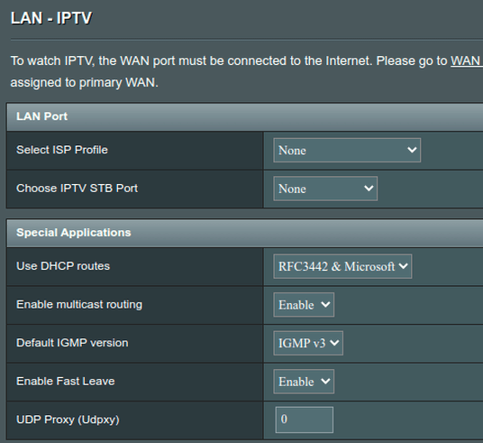

Met de volgende iptv settings lijkt KPN TV weer stabiel te draaien.
Afbeeldingslocatie: https://tweakers.net/i/koHLFO8GCqB8AnPy9XDKViXBN5M=/full-fit-in/4000x4000/filters:no_upscale():fill(white):strip_exif()/f/image/dI7qatYMzrSYnHg92WKiaXQu.png?f=user_large
Ergens ben ik hier ook wel gelukkig mee, hoef ik geen tijd te steken in firmware en scripts en ook met KPN minder gedoe als het erop aankomt.
Voor nu prima :-)

Sinds vorige week ben ik overgestapt van Ziggo naar KPN glasvezel met IPTV. Veel fora vooraf gelezen inclusief deze om te bepalen of ik mijn eigen routers (Asus RT-AC68U) kon gebruiken. Dit leek allemaal het geval, dus door gegaan met het KPN Abbo en de keuze voor mijn eigen routers.
Nu zie ik veel verschillende Asus routers voor bij komen en veel al met de merlin software waar ook de handleidingen aan het begin van dit topic over gaan. Echter ik heb het (zover ik heb kunnen testen nu) met de default Asus firmware gewoon werkend. Kan het zijn dat KPN en Asus hier zelf ontwikkelingen in gemaakt hebben? Zag eerder een post van iemand die het verzoek voor native KPN IPTV support bij Asus aangevraagd had.
De IPTV settings als volgt maar zonder Merlin software en draait als een zonnetje.
Afbeeldingslocatie: https://tweakers.net/i/FZkq6lYLWiGYaeuCvNdbe6zcUuw=/full-fit-in/4000x4000/filters:no_upscale():fill(white):strip_exif()/f/image/0u3yGX7PqLhUuC6QC22ZZF8X.png?f=user_large
Post is meer ter info :)
Daarnaast dank voor iedereen die hier aan bijdraagt! Maakt het leven weer een stukje makkelijker ;)
[ Voor 0% gewijzigd door tweaklurker01 op 18-09-2023 12:59 . Reden: tipo ]

Je zal ongetwijfeld gebruik maken van TV+. Met TV+ is multicast icm VLAN4(waar die script voor zorgen) etc niet noodzakelijk, maar is de bitrate wel een heel stuk lager.
Makkelijkste manier om dit te testen: druk bij een live-zender op pijltje omhoog. Indien je dan zenderinfo krijgt zit je op Unicast ipv multicast

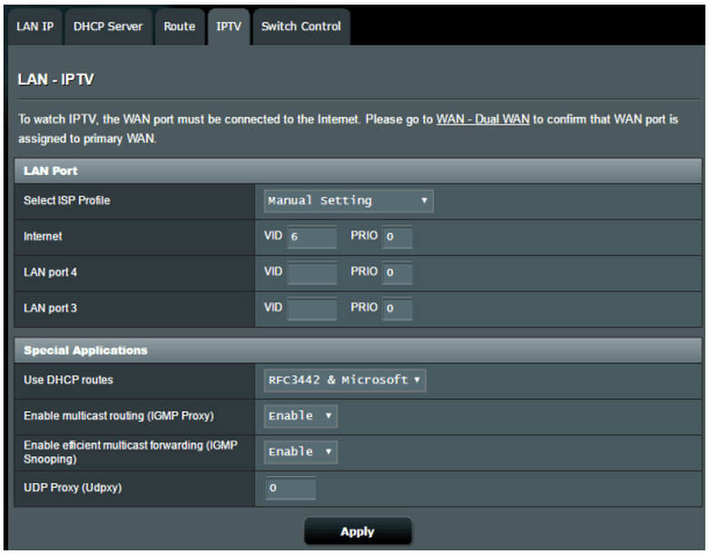

Ik heb geprobeerd mijn nieuwe Asus XT9 aan te sluiten en om 1 of andere reden lukt het niet een internetconnectie op te zetten. Met de Experiabox aangesloten op het glasvezel kastje werkt alles.
Ik verwijder de Experiabox, sluit de XT9 via dezelfde ethernetkabel aan op het glasvezelkastje, en het ethernet ledje op het kastje gaat aan. Lan en wireless werken zonder problemen.
Bij de WAN settings heb ik PPPoE gekozen met "internet" als username/password . Op het statusscherm zie ik echter dat het internet op disconnected staat. Wat zie ik over het hoofd?

Heb je wel VLAN6 ingesteld?
  • SirBlade
  • Laatst online: 25-09 18:51
mad-dog schreef op maandag 25 september 2023 @ 17:03:
De enige plek waar ik een vlan kon instellen was in het IPTV deel, daar stond hij al op 6.
  • mad-dog
  • Laatst online: 16:06
SirBlade schreef op maandag 25 september 2023 @ 17:47:
En kabel vanuit NTU/ONT zit wel in de WAN?
  • SirBlade
mad-dog schreef op maandag 25 september 2023 @ 17:52:
Ja, en het is dezelfde kabel die de Experiabox gebruikte dus een kabelbreuk ofzo lijkt me ook uitgesloten.
  • SirBlade
Ok, ik heb het gevonden: onder lan - iptv moet je in plaats van KPN kiezen voor manual en het VID van Internet op 6 zetten.

  • mad-dog
[ Voor 99% gewijzigd door mad-dog op 12-10-2023 20:47 ]

  • Laatst online: 29-01-2025
Vlan heb ik op 6 gezet, zoals in de handleiding... dat is toch correct volgens de handleiding?
