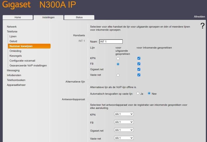

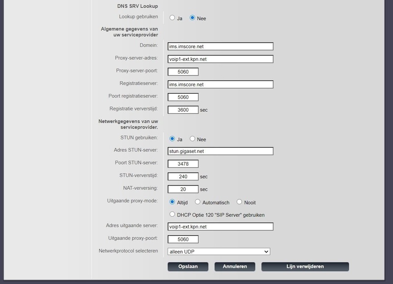

  • mad-dog
  • Laatst online: 17:20
@Tails
Hierbij de screenshots voor de N300A. Good luck :)
Afbeeldingslocatie: https://tweakers.net/i/wkzIM2S-uOWrKtSuQTBPYWDzpMw=/800x/filters:strip_icc():strip_exif()/f/image/bYLaQiTgc6k0RGNMiTcguaFK.jpg?f=fotoalbum_largeAfbeeldingslocatie: https://tweakers.net/i/kGPi1-bX6vWfhIeEBM1d9CzvGnI=/800x/filters:strip_icc():strip_exif()/f/image/wuC8eKskBDrqGM3OXzLWvl63.jpg?f=fotoalbum_large
Afbeeldingslocatie: https://tweakers.net/i/qJH6B6Tizaeje_EXLPlPEgYREOk=/800x/filters:strip_icc():strip_exif()/f/image/NapjeYLFDlpe1BvL5l8PkiT2.jpg?f=fotoalbum_large

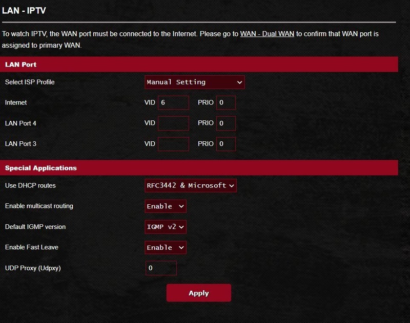

Hallo, @connos & All,
Ik heb sinds vandaag een ASUS ROG Rapture GT-AX11000 in huis en ben bezig mijn Experia Box v10A (met KPN Glasvezel) te vervangen door dit beest.
Ik gebruik de Stock updated firmware.
WAN instellen is gelukt en heb internet maar ik krijg de IPTV niet aan de praat.
heb nu dit bij instellingen:Afbeeldingslocatie: https://tweakers.net/i/eqRHK4E08y5dP1JS96eUpiHat0k=/800x/filters:strip_icc():strip_exif()/f/image/h3nFaB2cpGGYy3jUdNkxLIM2.jpg?f=fotoalbum_large
PS ik wil graag zonder Merlin gewoon op Asus firmware blijven als het kan.
Heb veder niets in de configuratie achter de experiabox veranderd (switch - TPlink SG108 v6 achter AX11000 ondersteunt IGMP want werkte met experiabox ook)
Wat zie ik over het hoofd?
Alvast bedankt!

Childofbodom schreef op vrijdag 5 mei 2023 @ 15:16:
Ik gebruik IGMP v3 op een AX58U en dat gaat zonder problemen.
  • Glassertje
  • Registratie: September 2020
  • Laatst online: 19:34
heb nu dit bij instellingen:[Afbeelding]
Alvast bedankt!
IPTV via VLAN werkt alleen met Merlin build. Staat volgens mij ook in de handleiding.
  • Childofbodom
  • Laatst online: 01-09 08:48
Glassertje schreef op vrijdag 5 mei 2023 @ 18:29:
Thnx! Heb het inmiddels aan de praat met de merlin-build. Thnx aan de eindbazen die de handleiding hebben gemaakt en bijhouden!
_/-\o_

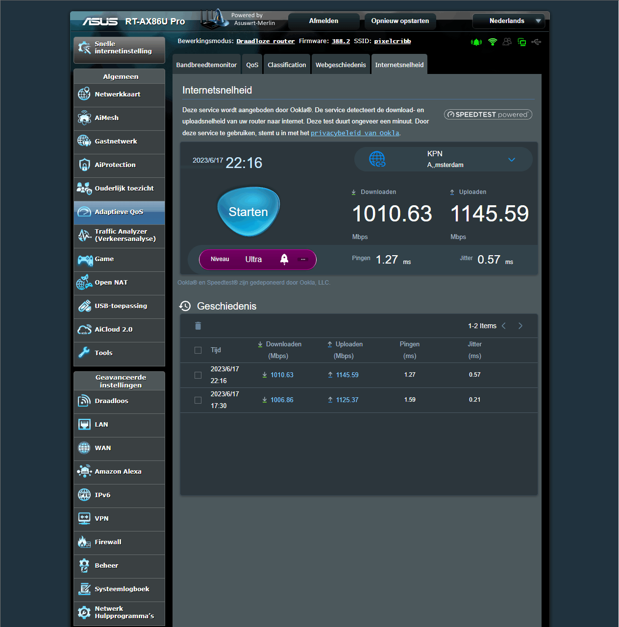

  • TRAXION
  • Laatst online: 24-08 19:03
Ik had ook problemen met 388.2, dit is op een AX86U PRO.
Je kan de jffs partitie ook niet meer "Format JFFS partition at next boot".
Ik heb de volgende stappen ondernomen, eerst revert naar de officiële Asus firmware, daarna geupgrade naar de 388.1 Merlin versie "harde powercycle" hierna de manual Een_ASUS_Router_Op_KPN_Glasvezel.pdf V5.6 gevolgd.
Oke so far so good, daarna heb ik de 388.1 geupgrade naar 388.2 en alles werkt weer.
Ook heb ik de 2.5g port nu kunnen koppelen inclusief iptv werkend.
24
25
26
27
28
29
30
31
#!/bin/sh
##### File changed for RT-AX86U router                      #####
##### Add VLAN4 as a physical interface (@ WAN PORT)
##### RT-AX86U (ter info)
#####  |\_eth0 = WAN poort 1
#####  |\_eth1 = LAN poort 4
#####  |\_eth2 = LAN poort 3
#####  |\_eth3 = LAN poort 2
#####  |\_eth4 = LAN poort 1
#####  |\_eth5 = LAN 2.5G
#####  |\_eth6 = Wifi 2.4 Ghz
#####   \_eth7 = Wifi 5   Ghz
/sbin/vconfig add eth5 4
##### Request an IP-address and setup static routes
sleep 1
udhcpc -i vlan4 --clientid-none -O msstaticroutes -O staticroutes -V IPTV_RG -s /jffs/scripts/vlan4.script -p /var/run/vlan4.pid -b -O33 -O249
# Restart MCPD (Prevent IPTV Fail if Router and ONT are Booted at the same Time):
killall mcpd
sleep 3
/bin/mcpd /jffs/configs/mcpd.conf
/sbin/vconfig add eth5 4 deze regel heb ik de eth0 naar eth5 gedaan, de primaire wan switch in de router maakt geen eth0 van de 2.5gb poort.
Resultaat mag er zijn, de clients op het netwerk halen nu 947/947 via speedtest.
Afbeeldingslocatie: https://www.speedtest.net/result/14882944905.png
En via de ingebouwde speedtest tool blijkt kpn nog een behoorlijk stukje overhead te leveren :9
Afbeeldingslocatie: https://tweakers.net/i/LrYslev-pANtS3ejDPCN7Env6GI=/full-fit-in/4000x4000/filters:no_upscale():fill(white):strip_exif()/f/image/gbI82QFJ0h9YxZnHt6CCkAxZ.png?f=user_large
Zag net dat er een update stond naar 388.2_2 deze maar meteen geupdate alles werkt nog met dezelfde snelheden.

TRAXION schreef op vrijdag 23 juni 2023 @ 15:12:
Zet de qos functies eens uit en restart modem probeer dan opnieuw.
Als ik qos draai kakt de snelheid behoorlijk in.
Ik heb dan wel een GT-AXE16000, maar met QoS ingeschakeld doet de ingebouwde speedtest gewoon netjes een gigabit hier.
Systeemspecs | Mijn V&A spulletjes | Mijn RIPE Atlas probe
  • TRAXION
Wildfire schreef op vrijdag 23 juni 2023 @ 22:12:
Gebruikt dezelfde chipset als mijn AX86U PRO enkel 1gb meer ram en iets sneller ram.
Denk dat het misschien ook wel ligt aan de hoeveelheid verkeer op je netwerk, mijn netwerk is behoorlijk druk en ik merk met qos aan dat de router het behoorlijk lastig krijgt.
Cpu load in de status pagine staat dan makkelijk op 100% op core 1 de andere blijven vrolijk op ~0% staan.
Ik heb Qos gewoon helemaal uitgegooid en als ik verkeer wil monitoren doe ik dat wel met de switch.
Het is dat die GT-AXE16000 zo lomp is, de specs zijn echt wel dik, ach ik wacht wel op de opvolgende soc met hopelijk lager energie verbruik, zolang kpn nog niks boven de 1gbit aanbiedt is het behoorlijk overkill.
Interne netwerk ben ik wel op zoek naar een 2,5gbit switch of sneller, helaas duur en verschrikkelijk onzuinig dus blijf nog maar even bij een gbit switchje.
Overigens haal ik ook de volle snelheid op de ingebouwde speedtest met Qos aan maar mijn clients kakken al snel in.

Ik wil de GT-AX11000 gaan gebruiken, alleen mist de VLAN instellingen zoals hier:
Zowel bij standaard firmware als Merlin. Er is wel een keuze om KPN te kiezen, maar met die instelling krijg ik geen internet. Via manual ontbreekt elke vorm van VLAN instellingen.
Ik wil alleen internet, IPTV heb ik net opgezegd.
Via de wizard kan ik ook KPN kiezen, dit geeft ook geen resultaat. Krijg geen IP adres.
Druk en zetfouten voorbehouden.
  • mad-dog
EiT schreef op woensdag 5 juli 2023 @ 21:26:
Alleen kwestie van VLAN6 opgeven en bij ppoe settings willekeurige user en password opgeven
[ Voor 6% gewijzigd door mad-dog op 05-07-2023 21:35 ]
  • EiT
  • Laatst online: 22:31
EiT
mad-dog schreef op woensdag 5 juli 2023 @ 21:34:
Verdorie, zit met mijn neus te kijken. Gebruikte None ipv manual setting.
