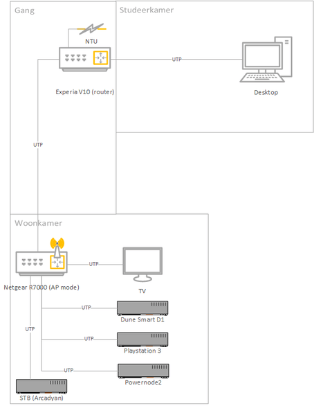

Ik zit al een tijdje te broeden op het uitfaseren van de Experia V10 bij mijn Telfort abonnement. Ik had al een Netgear R7000 router voordat ik overstapte, die ik nu maar in AP mode achter de Experia heb gehangen. Naast het feit dat ik dit zonde vind van mijn router, heb ik ook niet zo'n vertrouwen in dat Experia ding. Komen er uberhaupt firmware updates voor uit die bijvoorbeeld mogelijke security issues oplossen?
Mijn setup is nu als volgt:
Afbeeldingslocatie: https://tweakers.net/ext/f/5gNyLG7D20EzwcnZMszQhM8h/full.png
Het liefst zou ik de R7000 gewoon weer in router mode willen zetten, in de woonkamer laten staan en de stock firmware erop laten staan. Vraag is dan even waar ik de Experia voor moet vervangen? Ik las iets over de Netgear 105SE switch voor het aanmaken van de VLAN's, maar die kan ik niet in de pricewatch terugvinden?
Ander alternatief is mijn desktop via wifi van internet te voorzien (5GHz ac doet hij met 866Mbit, zou voldoende moeten zijn voor mijn 100Mbit abonnement) en bijvoorbeeld XWRT op mijn R7000 te flashen. Vraag is dan even of ik ook de handleiding van hier dan kan volgen?
Overigens: ik gebruik geen VOIP, alleen internet en IPTV.

Evanesco schreef op zaterdag 12 augustus 2017 @ 20:54:
Voor zover ik begreep is dat de routers van KPN geupdate worden maar denk niet dat dit à la minuut gebeurt. Een uitrol van zo'n securitypatch is namelijk niet binnen een paar dagen gedaan, schuilt een heel project achter.
Een Netgear R7000 is niet vergelijkbaar met een ASUS router en dus zal je de handleiding van dit topic niet kunnen gebruiken. Wel kun je tagged VLAN toepassen op de R7000 voor wat ik een tijdje terug las maar hoe dat werkt, geen idee.
https://kb.netgear.com/25...etup-for-Nighthawk-router
Heb je hier wat aan wellicht? Hier zou je bijvoorbeeld de telefonie VLAN (dus Experiabox) op poort 1 kunnen zetten en vervolgens de TV zowel internet op alle poorten behalve poort 1. Dan kom je als het goed is op hetzelfde uit :+
pricewatch: Netgear Prosafe Gigabit Plus GS105E

Mensen, Allereerst enorm bedankt voor de reacties. Fijn dat er mensen belangeloos meedenken.
@NiGeLaTor Ik heb zelfs nieuwe kabels gehaald (CAT 7 (onder het mom van, dan kan het daar zeker niet aan liggen). Uit het forum haalde ik nog de tip om een voor een de rechten goed te zetten op de scripts. ook dat heeft niet het gewenste resultaat
@bartecmeister: de NTU is nu een uur spanningloos geweest. resultaat nope!
Hieronder mijn laatste post: mijn log. Ik ben inmiddels echt ten einde raad. Het heeft me al wat uurtjes nachtrust gekost. Als jullie tips hebben dan graag, anders stop ik er mee :-(. XS4all zal me dan binden met hun Fritz!box 5490.
betreffende de log (laat ik voorop stellen dat dit geen dagelijkse kost voor mij is). Wat mijn leken-gedachte voortbrengt is:
1. regel 3: Unable to complete PPPoE Discovery (maar dat zal van voor de reboot zijn)
2. regel 207: vlan6: link is not ready --> dat kan kloppen want ik heb (bewust) mijn Fritz!box nog niet aangekoppeld. Laat ik eerst maar eens data op mijn asus AC87 krijgen.
3. regel 211 WAN Connection: Fail to connect with some issues
4. regel 288: igmpproxy[638]: there must be at least 2 Vif's where one is upstream
Ik heb het vermoeden rond regel 200 daar ergens de crux zit. Regel 288 kan wel eens komen omdat ik de Fritzx!Box niet heb aangesloten (??) .
Even omdat ik nu aan letterlijk alles twijfel: De NTU moet toch worden aangesloten op de WAN poort van mijn router??? en straks de Fritz!Box op de poort waarop ik e.e.a. heb geconfigureerd (LAN).
