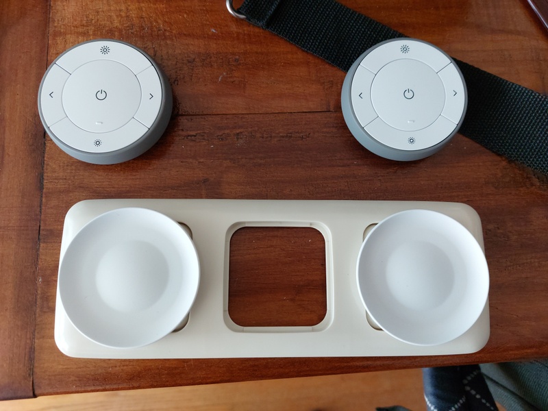

  • Standby
  • Laatst online: 20-09 17:26
Ben zelf lekker aan het knutselen geweest om 2 afstandsbedieningen weg te werken. Steuntjes uitgeprint en vast gelijmd in het raamwerk.
Enige wat ik nog moet doen is de bedrading achter de schakelaar doorverbinden en een kapje kopen/maken om het netjes af te doppen zodat de lampen alleen nog maar via de nieuwe afstandsbediening werkt.

Standby schreef op maandag 12 juli 2021 @ 18:14:
Oké. Wegwerken? Maar ik zie ze nog steeds. Daarnaast. Het nut ontgaat mij volledig.

  • Waah
  • Laatst online: 12:31
Waarom niet de andere schakelaars van Tradfri gebruiken? Dat lijkt nog meer op een gewone schakelaar dan deze units.
Ik zou eerder de schakelaars hebben vervangen door stopcontacten, lampen doorlussen zodat ze altijd stroom hebben en de knopjes erboven/eronder.

Klopt en je kunt m zelfs in een inbouwdoos kwijt;
Tomba in "Ikea Home smart (Trådfri en meer) - Ervaringen & discussie"
(Al verlies je dan natuurlijk wel het schakelende stopcontact ;) )
