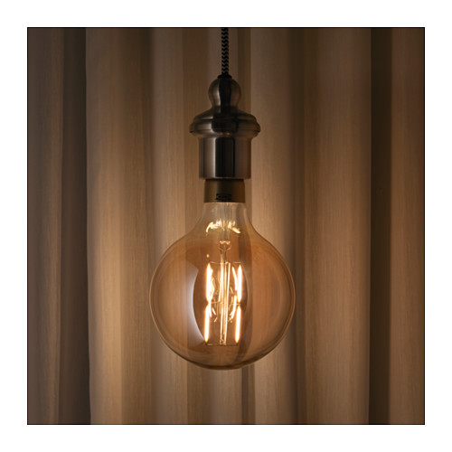

Binnenkort ga ik ook maar even het een en ander bij de Ikea halen ;)
Zit nu even te kijken, maar wat zou ik het gaaf vinden als ze hun Lunnom-lijn ook met dezelfde technologie zouden voorzien als de Tradfri _/-\o_
Afbeeldingslocatie: http://www.ikea.com/gb/en/images/products/lunnom-led-bulb-e27-400-lumen-dimmable-globe-brown-clear-glass__0507528_pe635145_s4.jpg

iMars schreef op donderdag 5 oktober 2017 @ 21:39:
Ik zit eigenlijk te wachten op de flexibele ledstrip, maar dan met kleurtemperatuur.
Ik heb deze nu op een zwave stekker aangesloten. Beetje aan de felle kant (afgeknipt op 3m)

rinkel schreef op donderdag 5 oktober 2017 @ 22:26:
True, de lunnom kan ook op een zwave module. Maar zo’n module is duurde dan een tradfri ledlamp. Een Tradfri lamp, met de looks van een Lunnom, dat zou ideaal zijn. Én geen enkele lampenmerk heeft zoiets (volgens mij). Zijn ze de eerste. Denk dat het wel goed zal lopen.

iMars schreef op donderdag 5 oktober 2017 @ 23:38:
Als je de Philips Hue dicussie volgt, dan zijn daar al een aantal mensen die de LivingWhites Power PLug hier voor hebben omgebouwd 8)
Maar idd als Ikea dit als een zelfstandig product gaat uit brengen, dan is er zeker een markt voor. Ik hoop het zo :9~
