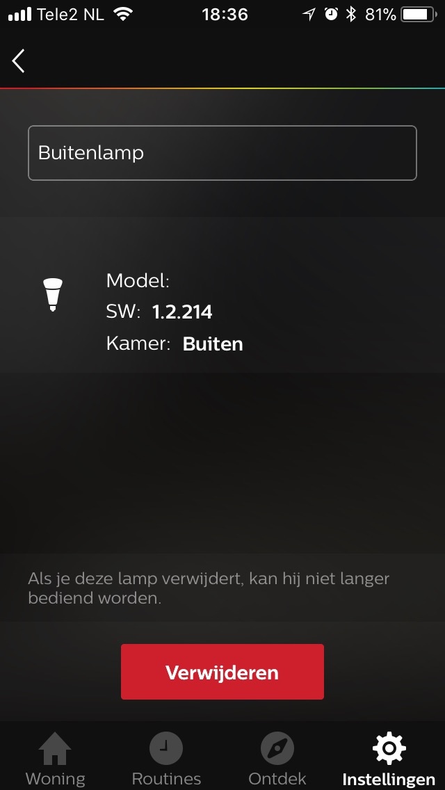

Dan geldt voor mij:
Welke versie lamp heb je (Fitting / Prijs): E14 / 6.99
Welke software versie heeft je lamp: 1.2.214
Doen alle lampen het: Nee bij 2 gezien. GU10 doen het niet
Zijn er schakelaars verbonden aan de lamp: Nee
Zijn er bewegingssensoren gekoppeld aan de lamp: Ja
Is de lamp gekoppeld aan de Hue of Ikea bridge: Hue
Ik ben benieuwd.
Voor mij geldt hetzelde:
Welke versie lamp heb je (Fitting / Prijs): E14 / 6.99 / kaars model
Doen alle lampen het: Nee bij 1 van de 3 gezien.
Ik heb het idee dat die lamp alleen ’s nacht knippert, nu zie ik het niet. instelling bewegingssensor “nachtlampje"

Op aanraden van verschillende sites/topics heb ik gelet op het serienummer bij de aanschaf van een setje E27's die ik aan mijn Hue Bridge wil koppelen. Alles boven 1721 zou moeten werken, maar ik krijg het toch echt niet voor elkaar. Op het doosje staat 1731, maar die Bridge wil hem met geen enkele mogelijkheid zien. Heb de lamp zelfs tot 2 cm van de Bridge gehouden tijdens het zoeken, zonder resultaat. Paar keer in en uitgeschakeld tijdens zoeken, nada. :/
Wees dus gewaarschuwd.

WoutF schreef op maandag 9 oktober 2017 @ 18:46:
Dit is ook gelijk de reden waarom ik bij Tradfri only blijf. Altijd de updates via de IKEA bridge en 100% support. Natuurlijk is het nog niet zo volwassen als Philips Hue maar dat neem ik voor lief. Ook de prijs speelt natuurlijk een rol ;)

  • Psycho_Mantis
  • Laatst online: 19:23
Psycho_Mantis
Wow. So Amaze.
WoutF schreef op dinsdag 10 oktober 2017 @ 17:36:
Inmiddels een Bridge geleend en aan het updaten geslagen. Helaas updaten de simpele E27-lampen (van €9,99 die dus alleen kunnen dimmen en geen aanpasbare kleurtemperatuur hebben) naar versie 1.2.214 en niet naar de benodigde 1.2.217. Is het iemand uberhaupt al gelukt om dit type lamp aan een Hue bridge te hangen?
Ja hoor, hier 2 stuks succesvol gekoppeld aan hue met SW: 1.2.214
Afbeeldingslocatie: https://tweakers.net/ext/f/ZJ9PrbKolfzs4VvHOsT8K2Cv/thumb.jpg
De lamp moest wel tegen de bridge aan om te kunnen koppelen, zegmaar 0 cm afstand. En vergeet de lamp niet te resetten voor je hem probeert te koppelen.
  • verbraakje
  • Laatst online: 04-09 14:36
verbraakje
Mijne hebben ook 1.2.214 en hangen gewoon aan mijn hue 2.0 bridge.
