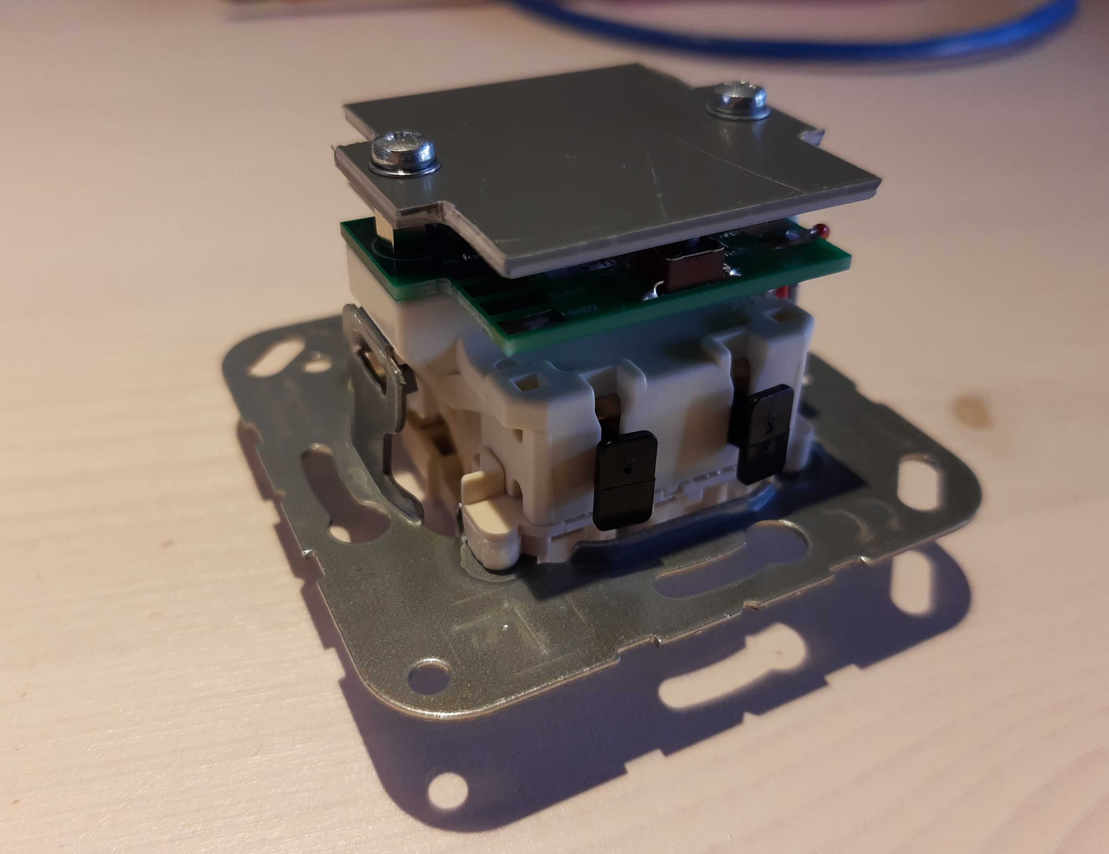

Ik wil jullie mijn oplossing voor een "slimme" schakelaar ook niet onthouden. Ik heb mijn standaard Jung schakelaar vervangen door een Jung pulsdrukker (type 535EU). Op de achterzijde zit mijn eigen pcb. Op deze pcb heb ik de zigbee module uit een Ikea Tradfri remote gesoldeerd.
Afbeeldingslocatie: https://tweakers.net/i/cZQ1Ct6SNQJACB7GI_nN1Flh6xM=/800x/filters:strip_icc()/f/image/Ba16YmowQrvonLARqpuuxjJO.jpg?f=fotoalbum_large
De gesloopte ikea remote
Afbeeldingslocatie: https://tweakers.net/i/mqn0ra-p5ZNZWG0oZRFYQaMSbFA=/800x/filters:strip_icc()/f/image/QoR8XwHAQw2iOWkLG9K0xn8L.jpg?f=fotoalbum_large
Pcb gemaakt en besteld in China
Afbeeldingslocatie: https://tweakers.net/i/VRFMK99OiiPBAqayOCqFh_UbQZQ=/800x/filters:strip_icc()/f/image/cFeyHWk0NmNmmSuVeqwhuV8t.jpg?f=fotoalbum_large
Zigbee module uit de Ikea remote gemonteerd op de nieuwe pcb
Afbeeldingslocatie: https://tweakers.net/i/xveqp3bqainWCIqnkaQbaFIpHb8=/800x/filters:strip_icc()/f/image/txcIJ5QHUpquve9f3WO8qkdH.jpg?f=fotoalbum_large
Gemonteerd op een Jung pulsdrukker
Afbeeldingslocatie: https://tweakers.net/i/UMtE5vpSTcyHlHV57RaNTOFQD78=/800x/filters:strip_icc()/f/image/7R9StMoD9WSExJIt2hSZ4Ksf.jpg?f=fotoalbum_large
Met beschermkapje
Afbeeldingslocatie: https://tweakers.net/i/J1-f63KlJ1RaOkKdnSDCFABXcVE=/800x/filters:strip_icc()/f/image/azel4uaYaHY5zR72nOlyymDi.jpg?f=fotoalbum_large
Het eindresultaat
Afbeeldingslocatie: https://tweakers.net/i/JCDvUQEnwa0uAMzDL6J8OPB-T1w=/800x/filters:strip_icc()/f/image/HGqWkonkRD4I3mHi8tiHHvKz.jpg?f=fotoalbum_large

bitjeverkeerd schreef op vrijdag 13 maart 2020 @ 21:54:
Met beschermkapje
Het eindresultaat
Nice! Dat is nog eens een echte Tweakers oplossing :P

@bitjeverkeerd Super mooi gemaakt man! d:)b
Om het nog perfecter te maken zou je misschien nog een geheel omsluitend kapje kunnen maken/printen in plaats van alleen de achterzijde. Met dan een uitsparing voor de batterij en en de koppelknop. Maar dat is alleen maar cosmetische verbetering terwijl dat deel weggewerkt zit...
Kan ik ook ook een complete set van je kopen alleen zonder schakelaar zodat ik hem zelf op mijn merk schakelaar kan bouwen? Ik heb helaas geen gereedschap om SMD te kunnen solderen.

  • bitjeverkeerd
  • Registratie: Augustus 2019
  • Laatst online: 24-09 11:35
Een geheel omsluitend kapje zou idd wel mooier staan, dit goedkope pvc plaatje voldoet echter wel om een een eventuele lasklem-verbinding tussen fase en schakeldraad uit de buurt van de printplaat te houden.
De huidige printplaat past precies op een Jung schakelaar. Achterop de Jung schakelaar zitten al 2 gaten met schroefdraad waarin de printplaat vastgezet kan worden. Ik zie dat je Busch-Jaeger schakelmateriaal gebruikt, het mooiste zou een aangepaste versie van de pcb zijn natuurlijk....
Ik heb nog wel een aantal printplaten over, deze moeten echter nog wel voorzien worden van componenten.

JBS schreef op donderdag 26 maart 2020 @ 10:19:
Bestaat niet kant-en-klaar, maar mocht je een 3D printer hebben, of iemand kennen met een 3D printer, kijk dan eens naar bijvoorbeeld: https://www.thingiverse.com/thing:3155936
@Septillion Inderdaad, wel afdekplaatjes, ik doelde specifiek op iets om de schakelaar in te integreren.
dit is wel vet hoor. tnx. Zou je die ook in dubbele versie hebben.... :)
  • JBS
JBS
thejoker80 schreef op donderdag 26 maart 2020 @ 10:48:
Kijk eens rond op https://www.thingiverse.com/. Of, wanneer traag of onbereikbaar, beter https://www.yeggi.com/

ik zie veel mooie projecten met "wandschakelaars" maar @bitjeverkeerd is dit nu 230v ? word een beetje kriegel van die ikea batterij-en vervangen ..
Nee het is nog gewoon met een (Ikea) batterij. Een 230V voeding zou wel kunnen maar dan wordt het wel een stuk duurder en niet elke inbouwdoos voor wandschakelaars heeft een nul-draad. Goedkope chinese voeding durf ik niet aan in mijn eigen huis :X
Mijn ervaring is dat het batterij verbruik wel mee valt. Het gaat pas mis als Ikea weer een software update door het zigbee netwerk drukt. Ik heb om o.a. die reden mijn Ikea-bridge met pensioen gestuurd. En hopelijk gaan de batterijen nu gewoon minimaal een jaar mee...
